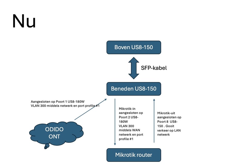

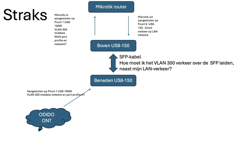

Ik wil mijn netwerk eens aanpakken en mijn Mikrotik router verplaatsen naar de zolder.
Ik heb een Odido glasvezel aansluiting en ik moet het verkeer van vlan 300 naar de zolder routeren. Hoe doe ik dat?
Eerst een testopstelling gemaakt, want was nog niet bekend met vlans. Eerst maar eens een trunk aangemaakt op dezelfde switch tussen poort 1 WAN en poort 2 voor de mikrotik. Hiervoor 1 port profile aangemaakt en ditzelfde toegepast op de twee beide interfaces nadat ik een apart VLAN netwerk 300 had aangemaakt (wat weer in die port profile zit).
Afbeeldingslocatie: https://tweakers.net/i/WsuhGMgBddjTxs-CiCGx4tsuBc0=/800x/filters:strip_icc():strip_exif()/f/image/cZksjWpPfGUiyUwa7hTsaqKU.jpg?f=fotoalbum_large
Dat werkt dus. Maar nu moet de router dus naar boven en VLAN 300 verkeer moet daar dus uitkomen, op poortje 1 van de switch boven. Tussen de twee switches zit een SFP kabel.
Afbeeldingslocatie: https://tweakers.net/i/vX3NyFu9NvIm11CxGpLcVPw0tlw=/800x/filters:strip_icc():strip_exif()/f/image/VYeyYHXBuf49aBJtPFCzhgVY.jpg?f=fotoalbum_large
Hoe configureer ik dit? Ik moet iets aanpassen bij de config van de SFP-link. Moet daar een port profile worden toegepast? Hetzelfde kan niet, want dan heb ik denk ik geen LAN verkeer meer...

badkuip schreef op donderdag 10 oktober 2024 @ 21:43:

ASS-Ware schreef op donderdag 10 oktober 2024 @ 22:24:
Deze vraag heeft helemaal niets te maken met Ubiquiti.
Vind je? Hij wil verkeer tussen twee US8-150W gaan trunken en kijken of hij de router naar boven kan mikken. Dat blijven toch echt twee Ubiquiti switches.

  • badkuip
  • Laatst online: 21:00
Prx schreef op donderdag 10 oktober 2024 @ 22:33:
Intussen ook uitgevonden dat dat trunken heet. Definitie van een trunk is volgens mij dat er meerdere VLAN's over kunnen lopen.
Interne netwerk heeft VLAN 1, Odido WAN heeft VLAN 300.
Dat moet ik dus gaan configureren (denk ik) in een port profile of zonder een profile meteen op de op de twee SFP poorten (1x beneden en 1x boven). Maar hoe ziet die config eruit? Wat moet ik aangeven als een native network en wat doe ik met de VLAN tagged of untagged instellingen? Zijn alle instellingen op beide poorten hetzelfde?
  • laurens0619
  • Laatst online: 00:04
Ik weet niet hoe dat allemaal heet in ubiquiti maar in de theorie moet je het als volgt instellen:
Switch meterkast:
Op poort 1 zet je een vlan op tagged 300. In poort 1 kabeltje naar ONT
Op poort 2 stel je de trunk in naar boven. Hier zet je tagged 300 maar bv ook tagged 100 (je lan verkeer)
Op de andere poorten zet je untagged vlan 100
Boven op de switch stel je in
Poort 1 met trunk naar beneden: Tagged 300 en 100
Poort 2 vlan tagged 300: Kabeltje naar WAN van mikrotik
Poort 3: vlan untagged 100: kabeltje naar LAN van je mikrotik

laurens0619 schreef op vrijdag 11 oktober 2024 @ 09:49:
Switch meterkast:

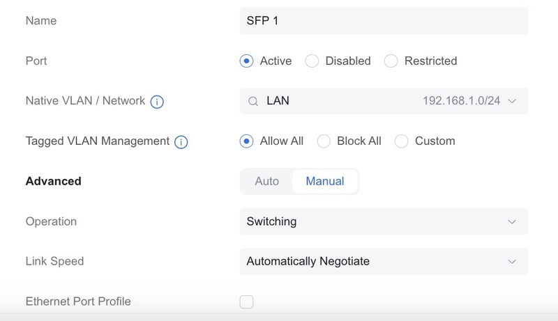

Het is gelukt. De trunk goed instellen deed wonderen.
De trunk gaat over de SFP-poort. Hierbij de config van de SFP poort.
Dezelfde config voor poort van de switch boven en beneden.
Afbeeldingslocatie: https://tweakers.net/i/V29AWM5vZbZ3GXUiGZTHPMX08iE=/800x/filters:strip_icc():strip_exif()/f/image/uYPdq9SD0rpnpYFjFHF9DqMi.jpg?f=fotoalbum_large
  • laurens0619
@badkuip
Nice!
native network is denk ik untagged vlan. Maw: Het vlan waar een device op uitkomt als het device zelf geen vlan tag zet in de netwerk interface. Dat kan er dus altijd maar 1 zijn.
Tagged vlan management: Welke vlans's mag een device joinen nadat een device dit vlan in zijn netwerkkaart heeft ingesteld. Dit kunnen er dus meerdere zijn. Over een trunk zet je vaak alle vlangs tagged door.
Tenminste als dit is hoe unifi het noemt.

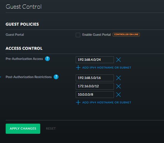

Hi, ik heb een Unifi AC pro hangen en daarop 2g 5g en guest netwerk altijd al draaien. Nu had ik netwerkproblemen (wat blijkt te komen door mijn router) en wilde ik de AC pro benaderen maar dit lukte niet meer. Ik heb een factory reset gedaan en zaken opnieuw via de app ingesteld....maar nu kan ik geen guest netwerk meer aanmaken. Is er iets gewijzigd waardoor dat alleen nog kan met een betaald account? Daar lijkt het nu namelijk op....telkens wordt ik naar betaalopties geleid.
Welke unifi router heb je dan? Normaal gesproken is het een vinkje in de router config en klaar. Het is hoe dan ook geen betaalde optie.
[ Voor 4% gewijzigd door DukeBox op 11-10-2024 13:29 ]
DukeBox schreef op vrijdag 11 oktober 2024 @ 13:26:
Je hebt twee soorten "gast". Een gast netwerk in het AP zet "client isolation" aan waardoor wifi clients (op dat netwerk) niet met elkaar kunnen verbinden. Doe je dat niet, en zou je alleen een guest VLAN aanmaken dan kunnen alle clients in het guest VLAN nog steeds met elkaar communiceren. Immers gaat het verkeer in hetzelfde subnet niet via de router dus kan de firewall in de router ook niks blokkeren.
  • DukeBox
RobertMe schreef op vrijdag 11 oktober 2024 @ 13:54:
Maar dat is vrij nutteloos gezien je dan wel met alle wired devices kunnen verbinden. Daarnaast kan je ook nog steeds met ip 255.255.255.255 met de meeste wireless devices verbinden gezien dat met client isolation niet wordt beperkt.
JE hebt nog een variant :)
Guest wifi op basis van ip (eigenlijk arp) filtering.
Dan stel je in dat je client bv alleen nog naar het ip van de dns server en/of gateway kan.
Broadcast verkeer blijf je dan wel zien. Dus bv je airplay devices zie je op je netwerk, echter iets ernaartoe streamen werkt niet

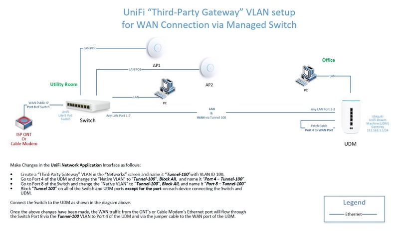

Mag ik je een vraag stellen en misschien dat @laurens0619 ook kan helpen?
Ik heb Odido glasvezel met een SFP rechtstreeks in mijn UDM Pro en daarachter een US-8-150W switch die alles verdeelt naar clients (boven + beneden). Deze staan beide op de begane grond in de meterkast.
Nu wil ik graag een soortgelijk iets wat jij hebt. De US-8-150W beneden en de UDM Pro boven. Het moet dan nog wel mogelijk blijven bepaalde vlans te gebruiken op de switch beneden voor bijvoorbeeld een access point / computer. Boven moet het mogelijk blijven bepaalde clients te voorzien maar dat moet dan toch ook mogelijk zijn via de UDM Pro? Of kan ik dan het beste nog een switch erbij kopen? en is het dan het beste deze voor of achter de UDM Pro te plaatsen?
Momenteel heb ik 4 netwerken/vlans geconfigureerd staan in de UDM Pro als dat nog wat uit maakt.
VLAN1: LAN, VLAN20: KIDS, VLAN30: IOT, VLAN40: GAST
EDIT:
Volgens mij kan ik het oplossen door onderstaande:
Afbeeldingslocatie: https://tweakers.net/i/x_3oXmuBgWgEZnj5zcNmBN1mn8w=/800x/filters:strip_icc():strip_exif()/f/image/kqsx4n6snlo3HZ6hWyRDsbRl.jpg?f=fotoalbum_large
[ Voor 13% gewijzigd door qwasd op 11-10-2024 17:01 ]

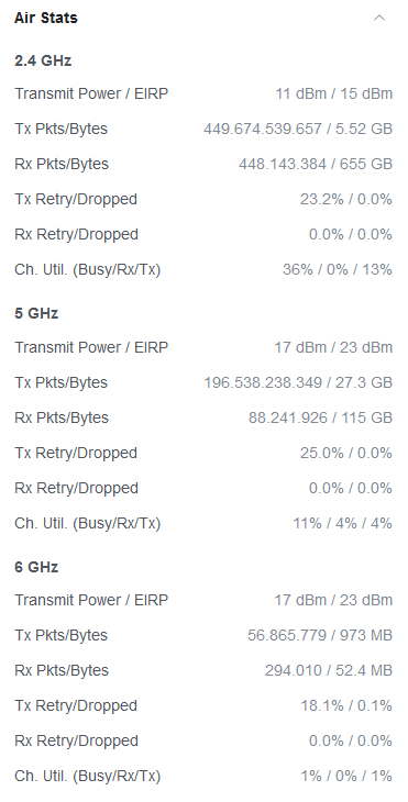

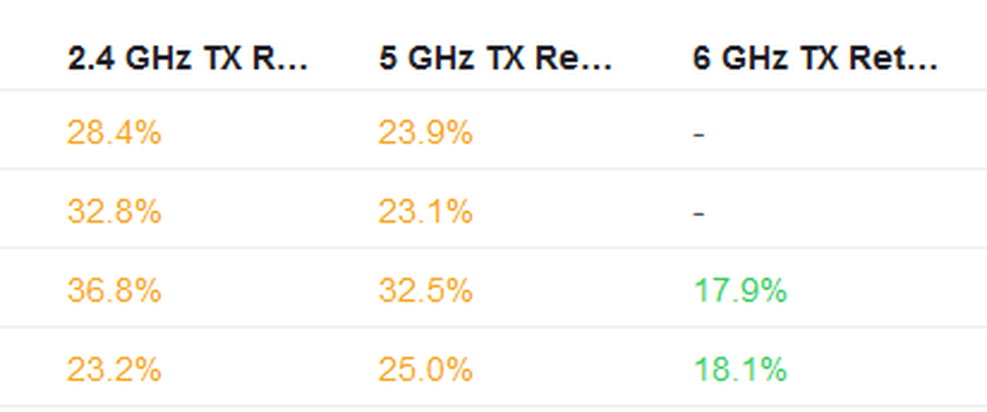

Voor het terugzetten van de oude firmware toch nog één keer door alle settings van mijn 2.4Ghz IoT-netwerk gegaan. Wat bleek, hij stond wél op WPA2/WPA3, terwijl ik vrij zeker weet dat ik dat bij het in gebruik nemen van mijn Unifi-spul in april meteen op WPA2 heb gezet. Kan het zijn dat een firmware-update zelf dat soort instellingen aanpast? :)
Weer op alleen WPA2 gezet en ik heb nu al 24 uur geen disconnect van een 2.4Ghz client gehad. Hopelijk blijft dat zo, anders ga ik alsnog een rollback van de firmware doen.
Gizz schreef op vrijdag 11 oktober 2024 @ 17:13:
Een firmware upgrade kan dat niet. Immers staan alle instellingen in de controller. En als de configuratie in het AP al fout is (door een firmware update) kan de controller dat niet weten. Immers is de controller de enige source of truth, en haalt deze nooit de configuratie uit de apparaten.

qwasd schreef op vrijdag 11 oktober 2024 @ 15:44:
EDIT:
Ik denk dat het plaatje wel duidelijk is.
Waar in de laatste stap staat “Block tunnel 100 On All of the switch and UDM Ports except….”, daar zou jij de andere vlans kunnen toepassen.
Garantie tot aan de voordeur: ik ken de UDM verder niet.

Bedankt. Een laatste vraag. Hoe zit het met de vlan voor de wan? dit kan een willekeurig vlan id zijn toch? of moet dit gelijk zijn aan de vlan id die ik bijvoorbeeld voor odido op de wan gebruik? In mijn geval vlan 300.

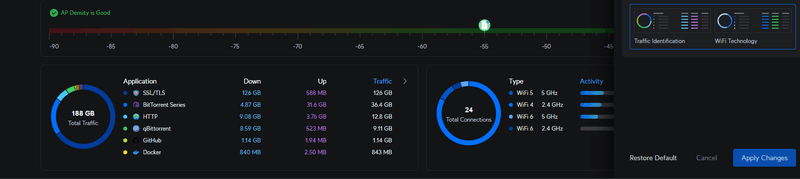

  • rescla
  • Laatst online: 23:29
@Septillion Ik heb er sinds maart oid 2 in huis hangen, eigenlijk geen problemen mee gehad tot nu toe. Het enige device wat moeilijk doet met TX retries is een elgato key light, maar daar heb ik met eerdere APs ook problemen mee gehad. Als ik naar de air stats kijk zie ik eigenlijk ook niets vreemds.
Afbeeldingslocatie: https://tweakers.net/i/ke0B0-TvMXztT4BTY2iXxV9g_mc=/full-fit-in/4000x4000/filters:no_upscale():fill(white):strip_exif()/f/image/g7crBNBXBwfFcEK7mo8E9sFW.png?f=user_large
En als ik mijn APs (verschillende modellen) met elkaar vergelijk dan zie ik ook niet echt afwijkingen.
Afbeeldingslocatie: https://tweakers.net/i/3flOTRUIdDr-nVOCXnoFY7FS7yE=/full-fit-in/4000x4000/filters:no_upscale():fill(white):strip_exif()/f/image/u1UR1Ai5uzglmaylwqZcItCd.png?f=user_large
Er zitten bij mij meestal zo rond de 30 clients op wifi, dus niet super veel. Het meeste IoT spul dat ik heb zit op Zigbee.
Maar wel vervelend dat er blijkbaar problemen zijn. Hopelijk blijft de oude hardware revision gewoon goed ondersteund. Ben wel benieuwd wat nou het verschil is tussen de niet en wel goed werkende devices.
  • Septillion
  • Laatst online: 20:25
Septillion
@rescla / @BiG-GuY Mja, probleem lijkt dus alleen te zitten in devices die echt alleen een simpele 2.4GHz kunnen opzetten. En als ik zo beetje andere posts scan ook alleen als je er daar wel wat meer van hebt. Klinkt dan bijna alsof hij te traag responses uitgeeft waarna een device zich disconnect.
Zelf ook wel redelijk vaal smarthome op Wifi wegens de hogere maat van customization en snellere power metering. Dus mja, krijg het in huis al slecht verkocht en als ik dan met problemen en frustratie zit dan krijg ik denk ik de wind van voren :+
To be continued dus :)

GuestWifi op een unifi kan (kon?) werken zonder VLANS.
Je stelt in de controller de IP subnets in waar de clients bij mag, al het andere verkeer wordt vervolgens gedropt.
Afbeeldingslocatie: https://img.community.ui.com/97e75759-92b7-453a-8aed-931c622eed21/questions/c04e9fa9-c82d-4739-9a01-576c17395fb1/b9381224-ab18-4c64-b3d7-6444233bcee0
laurens0619 schreef op maandag 14 oktober 2024 @ 09:11:
En als het goed is ook gecombineerd met client isolation, waardoor de wifi clients ook niet met elkaar kunnen babbelen. Klinkt semi hetzelfde als een IP block / firewall. Maar wifi verkeer wordt rechtstreeks door de radio afgehandeld, dus daar kun je geen firewalling op doen. Daarom dat de hardware (/firmware) een client isolation feature heeft. Het verkeer van WLAN naar LAN kan weer wel door een firewall heen omdat het een (software) bridge tussen de radio en ethernetadapter is. Daar kan dus, bv, nftables (/iptables) op worden toegepast.
  • laurens0619
RobertMe schreef op maandag 14 oktober 2024 @ 09:29:
Hmm dat weet ik eigenlijk niet.
Ik dacht dat het niet perse nodig was Client Device Isolation aan te zetten als je dit hebt ingesteld maar ik kan ernaast zitten.
Het filteren gaat trouwens geloof ik op basis van ebtables en niet iptables :)
Kan de bron niet meer vinden maar zo doen de meeste setjes dat met guest wifi zonder vlans.

Hey all.
Ik hoop dat ik het hier op de goede plek vraag.
Na de laatste update van network naar 8.5.6 zijn dashboard widgets geintroduceerd zie ik.
Echter nu de vraag. Kan die order aangepast worden want ik vind het vervelend dat die charts nu onderaan staan.
Afbeeldingslocatie: https://tweakers.net/i/NOxQQtN9SXzmor-6iKJLOWzipCI=/800x/filters:strip_exif()/f/image/RHbogHzkfupmc0nRnIXDARvG.png?f=fotoalbum_large

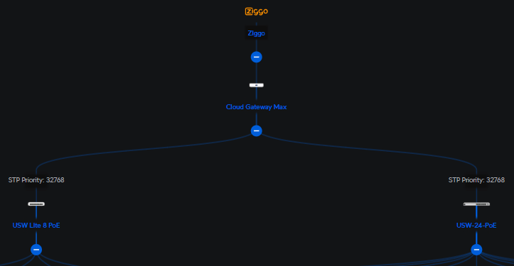

Vraagje over onderstaande melding:
Multiple switches have the same STP Priority. Reassign priorities to ensure network loop protection.
Ik heb onderstaande setup:Afbeeldingslocatie: https://tweakers.net/i/rgIX1kbe08aDr7xzvPRJCjgf9Js=/fit-in/4000x4000/filters:no_upscale():strip_exif()/f/image/3qlCmF5glGqi23I7EZw4PzY7.png?f=user_large
Ik heb beide switches aangesloten op de gateway. Zou ik de switch 8 op de 24 poorts switch moeten aansluiten? Of maakt dat niet uit en moet ik gewoon de 24 switch op STP 0 zetten en de 8 poorts op 4096?
Voor mijn gevoel leek me deze setup veel logischer dan de switches achter elkaar te zetten, maar mogelijk zit ik daar verkeerd.
De 8 poorts switch zitten 3 camera's en 1 AP aan, voor in de schuur. De overige apparaten zitten allemaal op de 24 switch.
[ Voor 9% gewijzigd door rscheper op 23-10-2024 09:22 ]

Ik heb onderstaande setup:[Afbeelding]
Gewoon die stp waarden van eenieder welke switch veranderen, welke maakt in deze opstelling niet uit.
(R)STP is alleen voor eventuele loops in het netwerk. Ik heb een vergelijkbare topologie:
Afbeeldingslocatie: https://tweakers.net/i/D61BwhiwQXUrZSrZukHTxD6ZG4s=/800x/filters:strip_exif()/f/image/nHwYJ8FoAG2xPBwoIsF6Y6oq.png?f=fotoalbum_large

rscheper schreef op woensdag 23 oktober 2024 @ 09:22:
Aangezien de Gateways geen (R)STP ondersteunen, is het inderdaad aanbevolen om Gateway -> Switch -> Switch te doen. En dan dus de laagste prioriteit toe te kennen aan de eerste switch.
Is ook een van de redenen waarom je over het algemeen ziet dat de switch poorten in de Gateway zelf niet gebruikt worden, als je er switches achter plaatst.
