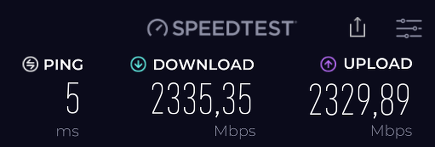

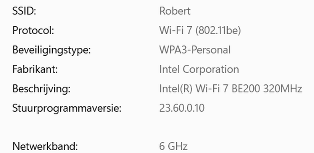

Zojuist de wifi card van mijn laptop geupgrade naar een Intel BE200 (tech specs).
Afbeeldingslocatie: https://tweakers.net/i/p1oODpNnUKr3A49ePbR_9dSdXeY=/full-fit-in/4000x4000/filters:no_upscale():fill(white):strip_exif()/f/image/zp4LimtWlRICRRsMyPrpQkS3.png?f=user_large
Nu kan deze een WiFi7 verbinding maken met mijn U7 Pro Max en de speedtesten zijn indrukwekkend:
Afbeeldingslocatie: https://tweakers.net/i/ibdWIPNwPPWCTX_80cRd2bmu0qw=/full-fit-in/4000x4000/filters:no_upscale():fill(white):strip_exif()/f/image/OcqevR4CE59QhoBY5l9G3241.png?f=user_large
Ik heb een 320 MHz kanaal op 6 GHz aangemaakt :)
Spectrumgebruik tijdens de speedtest:
Afbeeldingslocatie: https://tweakers.net/i/MiTxkFKUhebLKHIIKrWDYjO_RCQ=/800x/filters:strip_exif()/f/image/8ZyC1r9O1ZMHItQoUozNLb7g.png?f=fotoalbum_large
De 2,5 GbE van de U7 Pro Max is nu de beperkende factor...
[ Voor 72% gewijzigd door robertwebbe op 21-06-2024 19:42 ]

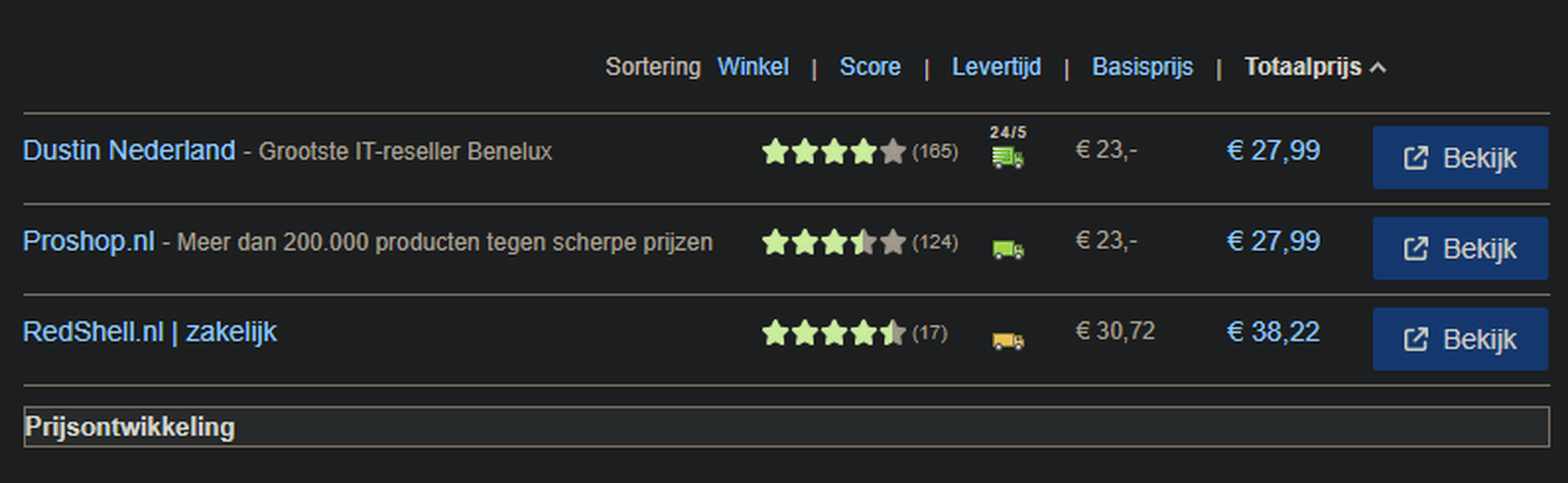

Mr-D. schreef op donderdag 20 juni 2024 @ 10:48:
27,99 is bij mij gewoon 28 hoor :+
Inclusief verzendkosten was ik bij Proshop €30,90 kwijt.
  • Mr-D.
  • Laatst online: 23:01
Mr-D.
interpunctie? no hero here
robertwebbe schreef op donderdag 20 juni 2024 @ 10:50:
Ik ag dit maar pricewatch is natuurlijk erg dynamisch vandaar.

robertwebbe schreef op donderdag 20 juni 2024 @ 10:05:
Als andere mensen dit ook overwegen: houd er rekening mee dat de BE200 alleen werkt als je een Intel CPU hebt! Voor laptops met een AMD CPU zijn er nog geen hele goede WiFi 7 opties helaas, zal vanzelf wel komen.

pnxsinned schreef op dinsdag 25 juni 2024 @ 20:32:
Heb ik gedaan.
En ze gaan het escaleren.
Echter, mijn doel was mijn Delta te verhogen naar 2Gbit, en ben bang nu, dat het niet gaat werken :(

Zijn er hier die de nieuwe, IIRC 6.6.73 firmware (vorige week uitgekomen voor een aantal modellen, vandaag / gisteren voor een ander deel) gebruiken? En dan voornamelijk in combinatie met een hidden SSID?
Ik heb deze eerder deze week op mijn AC Lite gezet, maar als ik wil verbinden met mijn hidden netwerk (via Android telefoon) dan werkt het niet en verbind die met mijn AC LR (die niet is geupdate). Downgrade gedaan naar ik meen 6.6.65 (in ieder geval .65) en dan werkt het weer.
Ja, ik weet dat het niet aan te bevelen is hidden SSIDs te gebruiken omdat het niks toevoegt en mogelijk alleen maar vage problemen geeft. Maar, het netwerk is niet mijn standaard wifi netwerk en staat auto connect ook van uit. Dus het is lijkt mij niet zo dat de telefoon continu met background scans meeneemt om te checken of dat hidden SSID beschikbaar is. Immers mag / kan die er toch niet mee verbinden.
