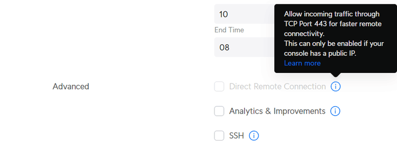

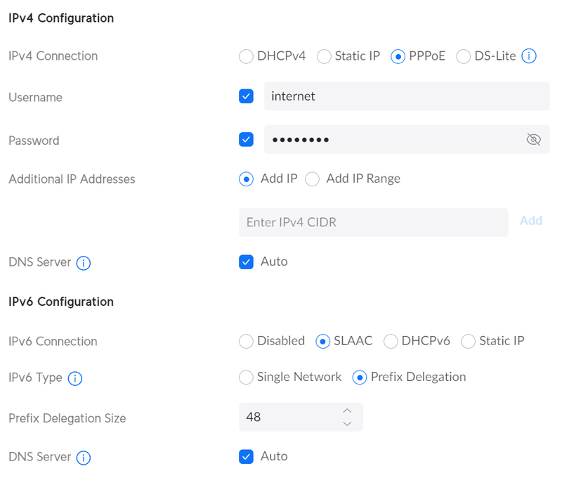

Na redelijk wat jaartjes Unifi AP en switches nu eindelijk ook een UDM PRO SE. Alles werkt goed en ik heb het KPN modem ertussenuit gehaald. Maar nu probeer ik direct remote connection aan te zetten en dat mag niet omdat de console geen publiek ip heeft. De WAN verbinding heeft natuurlijk wel een publiek IP maar nog steeds mag ik die feature niet gebruiken. Kan iemand me in de juiste richting wijzen?
Ik heb al geprobeerd om via ddns een domeinnaam te maken en te gebruiken als 'statisch' adres
De UDM wordt bij mijn unifi account ook niet toegevoegd overigens aan mijn sites (zie hier wel mn oude (docker) installaties staan.

Na heel veel zoekwerk en uitzoeken op de UDM Pro SE; ben ik er eindelijk achter wat de correcte instellingen zijn om de UDM Pro en SE direct aan te sluiten op de glasvezel FTU van KPN (aon).
In your UniFi Dashboard, go to Settings > Internet.
Select the WAN port that is connected to the FTTP NTU.
Enable VLAN ID and set it to 6
Set IPv4 Connection to PPPoE.
For KPN, Username should be set to KPN username (go to your KPN Box and access the connection information). Your Username should look like XX-XX-XX-XX-XX-XX@internet
For KPN, Password should be set to KPN password: ppp

Dank, maar internet werkt dus prima (met deze settings, en password username maken inderdaad niet uit). Maar toch geeft de Unifi OS console aan dat ik direct remote connection niet aan mag zetten omdat de console geen public ip heeft. Ik snap niet wat ik dan nog moet doen qua instellingen om dat te veranderen en die feature te gebruiken.

:| hmmm, ik zal je straks even als ik thuis ben mijn prive config sturen met afbeeldingen
  • LtMarx
  • Laatst online: 16:20
LtMarx
ATTENTIOOOON!!!
TheDutchCow schreef op dinsdag 28 mei 2024 @ 15:58:
Afbeeldingslocatie: https://tweakers.net/i/aezevgYODOoygTmrM9V67gF32Lg=/800x/filters:strip_exif()/f/image/ABocKqJeqDno2qVgn1OVaPur.png?f=fotoalbum_large
Afbeeldingslocatie: https://tweakers.net/i/5FkR2Z7Jh2yIQdgcrg-fA33jEVA=/800x/filters:strip_exif()/f/image/bEItQnOwahAMQF44NywEKx9n.png?f=fotoalbum_large

Afbeeldingslocatie: https://tweakers.net/i/TUCZup1ICfAYRIO1I6-yvD8-Sw0=/x800/filters:strip_icc():strip_exif()/f/image/6RfNNrZbrohLtAjscJPA7XSP.jpg?f=fotoalbum_large
  • TheDutchCow
  • Laatst online: 17:56
Zet anders je ipv6 uit. Misschien is dat de oplossing.....

TheDutchCow schreef op dinsdag 28 mei 2024 @ 22:36:
dank voor het meedenken en de screenshots, maar ipv6 uitzetten helpt niet helaas.
