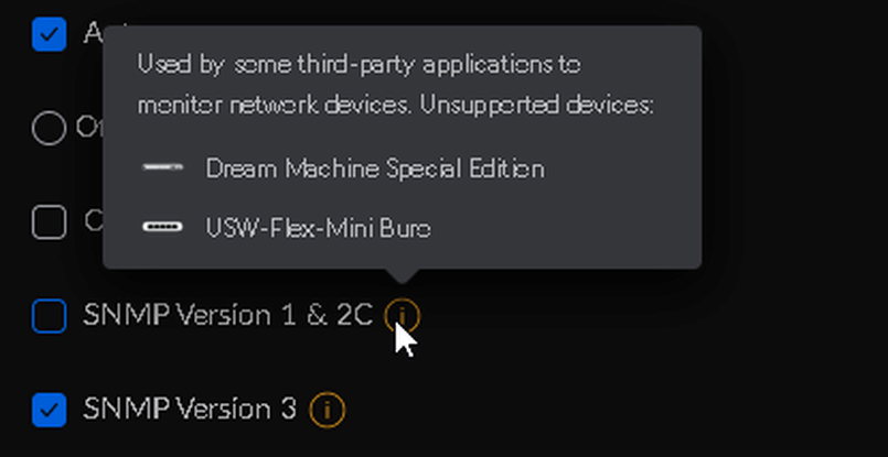

Weet iemand toevallig of je een UAP AC LR via SNMP kunt uitlezen?
Er staat wel een vinkje bij de device-instellingen in de controller om SNMP aan te zetten, met locatie en contact als enige in te vullen velden, maar that's it. In de instellingen van de controller (die niet 24/7 draait) staan meer instellingen (manage/default/settings/system -> advanced), maar ik zou de AP graag rechtstreeks willen uitlezen. Kan dat?

Ben ook wel benieuwd, juist es 1 AP in WhatsUp Gold geduwd. Reageert voorlopig enkel op ping...Raven schreef op zaterdag 1 juni 2024 @ 17:47:

@Raven @RedPas Wat uitlezen over SNMP betreft, misschien hebben jullie hier wat aan: ThinkPad in "[Ubiquiti-Netwerkapparatuur] Ervaringen & Discussie - Deel 4"
Ik weet alleen niet of ik die data uit de controller of rechtstreeks uit de APs. Ben nu niet thuis dus kan het niet nakijken
Snmpwalk geprobeerd, rechtstreeks op AP, krijg timeouts. Bij mijn oude SG3216 switch van TPLink werkt dat prima, inmiddels lijstje met MAC-adressen met poort en VLAN erbij.ThinkPad schreef op zondag 2 juni 2024 @ 08:40:

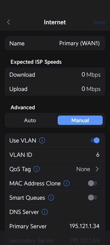

Even hier m'n licht opsteken. Ik heb vandaag het Huawei-modem van Odido vervangen door een Cloud Gateway Ultra. Dankzij de tips hier mbt VLAN 300 vrij naadloos aan de praat gekregen, maar de snelheid (via Speedtest en de test op de CGU) is om te janken. Ik heb een 1GB verbinding, ik haal nog geen 100 up en down. Met de Huawei zat ik niet heel hoog (300), dacht dat dat kwam door gare bekabeling en een goedkope switch. Maar nu met alleen de CGU is het dus nog veel erger.
Iemand een tip waar ik nog naar kan kijken? Config is verder standaard, ik ben er nog niet aan toegekomen om bv met eigen VLANs te gaan rommelen ofzo.
Nomen nescio
Probeer hem eens aan te sluiten op de WAN2 (de 4de poort) en zorg dat je je UCGu ff goed configureert daarvoor ..Bra-Jo schreef op zondag 2 juni 2024 @ 19:14:
Draai je de stable of de EA software? Als je de stable draait kan je nog proberen om de smartqueues op 0 Mbps in te stellen, ja dat voelt onnatuurlijkBra-Jo schreef op zondag 2 juni 2024 @ 19:14:
@duvekot Tnx, straks ff kijken wat ik daarvoor moet aanpassen.
@stormfly Ik draai gewoon de stabiele, ben niet zo'n fan van bèta-achtig spul. Dus ik ga ff testen met die instelling, tnx.
Edit: schiet mij maar lek. Smartqueues deed niks. Kabel eruit en op wan2 gezet, geen verschil. Kabel terug op wan1, hop en zo door naar 980 Mbit.

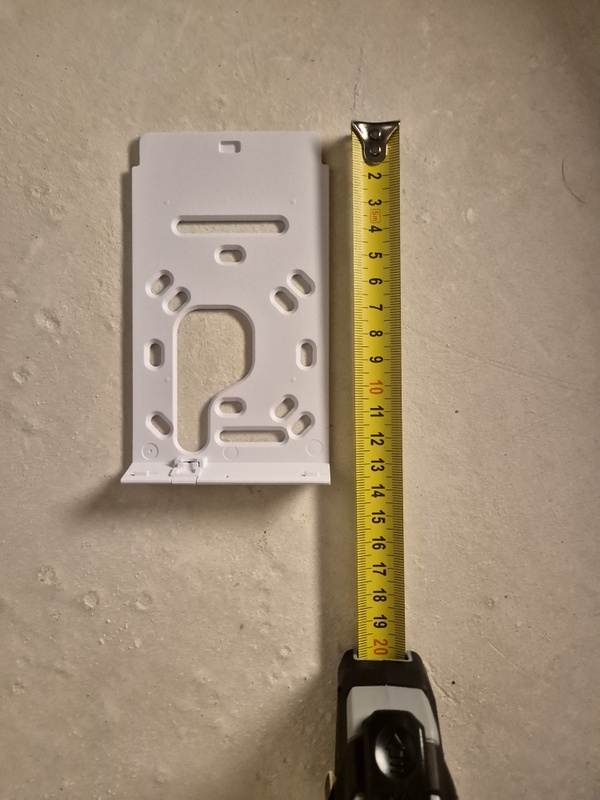

Iemand hier een idee of je die nieuwe On Wall 7 AP op of over een standaard loze leiding (met blinde afdekplaat/klemdeksel) kun monteren ?
"We're not computers, Sebastian. We're physical."
Als ik het rechter plaatje bekijk denk ik dat dat wel moet kunnen.Roy Batty schreef op maandag 3 juni 2024 @ 10:11:

Als ik even de specs van de U7 Wall en U7 Pro naast elkaar leg, dan zijn die identiek. Met waarschijnlijk als enige verschil uiteindelijk het stralingspatroon.
Interessant, want moet nog steeds een nieuwe kopen nadat een AC Pro overleden is. Nu hangt het hele huis aan een Nano HD (wat eigenlijk verrassend goed werkt!) Maar upgraden is altijd leuk
In mijn geval hangt de Nano HD aan een muur, dus de U7 Wall is dan de meer logische opvolging.
Nee, die is op 2.5GbE bedraad netwerk aangesloten van de USW-Enterprise-8-PoE.
Dus heb momenteel nog 0 apparaten in huis met wifi 7. Maar wel meerdere apparaten met 6E, dus 6Ghz ondersteuning.
De U7-Pro is dan de goedkoopste optie om ook 6Ghz te hebben op elke verdieping.
Zojuist een tweetal U7 Pro Walls besteld voor mijn nieuwe appartement. Dwars door het midden van het appartement loopt een flinke gewapend betonnen muur, dus het plan is om aan beide kanten een U7 Pro Wall op te hangen. Die bedienen dan elk een gebied van ~40m². Denk dat ik ze allebei zo ver mogelijk van de betonnen muur ophang, zodat ze ook zo ver mogelijk bij elkaar vandaan hangen. Heel benieuwd naar de 6GHz dekking door metalstud wanden.
Lastig in te schatten zonder de maten.blavlaa schreef op maandag 3 juni 2024 @ 10:54:
https://eu.store.ui.com/e...wifi/products/u7-pro-wall
Zou je evt eens de afmetingen van het achterplaatje hier kunnen posten, dus de afstand tussen de 2 boorgaten ?BeefHazard schreef op maandag 3 juni 2024 @ 14:34:

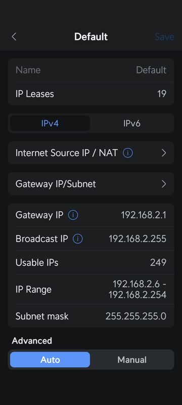

Ik krijg port forwarding bij mijn cloud gateway ultra niet voor elkaar. Voorheen een edgerouter 4 achter de glasvezel van kpn en geen enkel probleem. De kpn box 12b is er tussenuit voor de duidelijkheid.

Ik zou je WAN-IP even blurren..corrado20vt schreef op dinsdag 4 juni 2024 @ 11:54:
Hier wat screenshots van de configuratie
Maar wat krijg je niet voor elkaar? Krijg je een foutmelding of?
Zucht...
Doe jezelf een lol, pak eens een laptop met webbrowser ipv de app. App is soms wat beperkt, webbrowser werkt een stuk betercorrado20vt schreef op dinsdag 4 juni 2024 @ 11:54:
En nee, niet de browser op je telefoon, want dat schaalt niet goed (letters gaan door elkaar heen lopen)
Ik wil een ip camera vanaf buiten bekijken. Als ik de port forwarding rules ingeef krijg ik geen foutmelding.SgtElPotato schreef op dinsdag 4 juni 2024 @ 11:58:
Ik heb het ingegeven met de app en een keer Factory Reset gegaan en alles op een Windows pc gedaan.
Geen firewall rules aangemaakt oid
Ik kan die camera vanaf buiten niet bekijken. Met de edgerouter 4 wel.

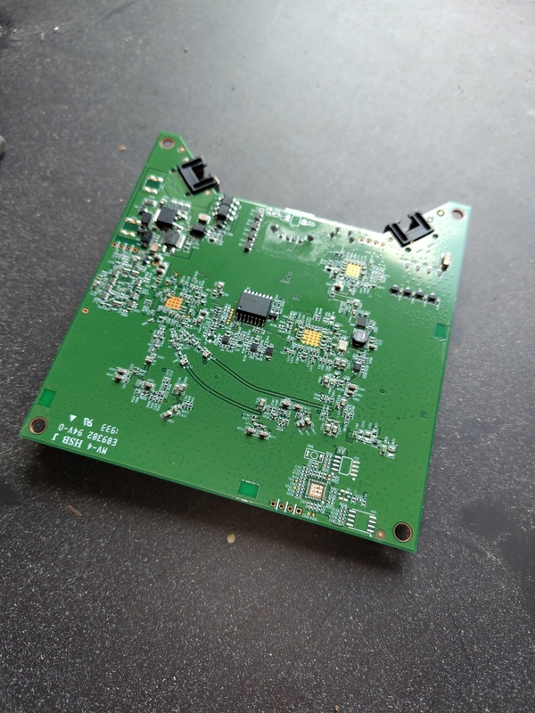

U ziet hier de binnenzijde van een Unifi AC-Pro Gen2 die enkele jaren buiten heeft gehangen. Helaas is er ondanks mijn maatregelen toch water in gelopen. Hij hing ondersteboven (dus bolle kant naar beneden) en de printplaat is dus in principe niet onder water komen te staan, al zijn de antennes wel iets geraakt, die hebben wat kleine roestpuntjes.
De enige echte schade, voorzover ik kan beoordelen, is de LAN poort. Die heeft flink wat roest en daar lijkt het water dan ook naar binnen te zijn gelekt. De controller had het AP al uitgeschakeld - dit is een vermoeden omdat er verder niks geks is gebeurd, ding ging gewoon offline.
Nu zijn AC-Pro's niet de goedkoopste, maar ik heb op dit moment ook niet echt noodzaak aan de dekking die dit punt verstrekte. Aan de andere kant, zonde om weg te smijten.
Heb ik goeie kans als ik een nieuwe lan poort op het boord soldeer, dat het weer OK werkt? De andere lan poort (de passthrough) is helemaal in orde dus waarschijnlijk kan ik die dan opofferen.

Ik zou het gewoon proberen, ik geef het wel grote kans dat het gaat werken, en hij is nu toch al stuk.HTT-Thalan schreef op woensdag 5 juni 2024 @ 11:38:

Het bekende euvel. Of ja, euvel. Het AP mag buiten hangen, maar niet nat worden / .... Maar je hebt vele voorgangers die dit ook hebben gedaan / geprobeerd en iedereen loopt dan tegen issues met de LAN poort aan, dat die gaat roesten.HTT-Thalan schreef op woensdag 5 juni 2024 @ 11:38:
Trouwens kan de controller helemaal niks uitschakelen. Het ding zal gewoon stuk zijn gegaan. Roest in de RJ45 poort waardoor PoE niet meer door komt is daarbij een aannemelijke oorzaak/reden. Gewoon de stekker die geen goed contact meer maakt dus waardoor er geen stroom meer overheen gaat.
Ah, dat wist ik niet
. Nou, dan ga ik binnenkort maar eens kijken of ik nog kan (de)solderen...
Nee hoor brrrrrr Laat me effe zoeken

Heren,
Ik heb gisteren mijn USG3 eindelijk kunnen vervangen met de UXG-Max. Migratie ging vlekkeloos, amper downtime. Dikke prima!
Heb zelf Delta, 1 Gbit up/down, welke via een huawei ont gaat, wat nu met 2.5Gbps verbonden is met de UXG-Max. Hierachter zit een PoE-Lite-8 ports unifi switch, 1Gbps.
Voorheen haalde ik met speedtest altijd rond de ~940 Down en up. Echter met de UXG-Max, haald ik maar rond de 600Mbit down? En 940 up? (IPS/IDS/Adblocking uit)
Ik heb tot diep in de nacht liggen troubleshooten, en uiteindelijk de uplink WAN poort van de UXG-Max van auto negiotion naar 1Gbit gezet. Nu zit ik tegen de 900Mbit met download. Zelfs met IPS/IDS aan.
Iemand hier soortgelijke ervaringen? Ik zit diverse posts hierover op het ubiquitti forum, maar dacht vraag ook eens hier.
Maakt Delta gebruik van PPPoE? Het is bekend dat PPPoE op de nieuwe Unifi gateways nog niet de volledige down snelheid eruit haalt. Dit is bekend bij Unifi en wordt opgelost in een toekomstige update.pnxsinned schreef op donderdag 6 juni 2024 @ 18:00:
Zover ik het begrijp niet.Joshua1 schreef op donderdag 6 juni 2024 @ 21:26:
Ik denk zelf dat het een soort van MTU issue is in het device, wanneer je 2.5GB uplink hebt, en 1Gbit devices aansluit. Iig zoiets in die richting.

Ik weet niet zo goed welke twee boorgatenRoy Batty schreef op maandag 3 juni 2024 @ 16:58:
:strip_exif()/f/image/Hiwcx4u3idULDkuSw1FLJy8y.jpg?f=fotoalbum_large)
Misschien zie ik een extreem duidelijke optie over het hoofd, maar.. hoe kun je binnen de UniFi Network Application interne actuele snelheden zien? Ik zie per client alleen snelheden van de data die via WAN gaat.

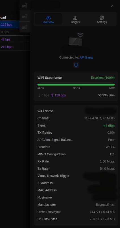

je kun wel de actuele verbinding zien, tenminste dit is wat ik zie in de controller (welke maar 1 Acces Point heeft, rest van het netwerk is geen Ubiquiti)Gizz schreef op vrijdag 7 juni 2024 @ 11:40:
edit: het betreft UniFi Network Application 8.1.113
:strip_exif()/f/image/Jy5htC2ZYVaLBLCHv22lGX4G.jpg?f=fotoalbum_large)
betreffende cliënt babbelt enkel met Home Assistant MQTT, heeft geen toegang tot WAN.

SNMP met Zabbix laat dit keurig zien.Gizz schreef op vrijdag 7 juni 2024 @ 15:29:
