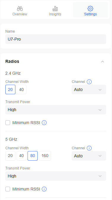

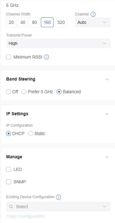

Ik ervaar eerlijk gezegd nu met mijn U7-Pro aan de lopend band problemen. Veelal is het bereik een ramp. Ik kwam van een AC Pro af en deze leek soms oneindig bereik te hebben en was reten stabiel. Toen de overstap gemaakt naar de U6 pro, die latency issues had, welke bekend waren op het forum van Unify. Nu naar u7 pro waarmee de latency problemen zijn opgelost, maar het bereik wel een drama is geworden. Ik woon in een jaren 60 woning, dus alles van hout. En toch is het hemelsbreed nog geen 10 meter mogelijk om fatsoenlijk verbinding te houden. Erg bijzonder.
  • ArnoldSmit
  • Registratie: November 2016
  • Laatst online: 15-10 10:29
Luchtbakker schreef op maandag 20 mei 2024 @ 21:21:
Heb hem zelf ook, ben er erg tevreden over, verbinding is stabiel met een lage latency.
Ook is de performance redelijk te noemen als ik achterin mijn Tuinstra, dat is 15 meter en een schuifpui er tussen.
Wat voor clients heb je, wanneer ondervindt je problemen, wanneer merk je het, welke internet verbinding heb je, wanneer doet het probleem zich voor.
Heb je de app wifi man al geprobeerd om de beste kanalen te vinden om je accespoint op in te stellen.
Ik kan misschien samen met je het probleem oplossen :)
  • itsalex
Mijn bereik is tenminste goed nu eindelijk met mijn U7.
Ik zou je adviseren om even te kijken naar je settings van de banden en vooral naar een goede PoE+ 2.5 Gbit/s injector alsmede bekabeling.
Mijn oude U6 deed het ook prima maar toen bij de U7 Pro was het drama. Heb toen de bekabeling eerst getest die CAT 8 te gebruiken in plaats van CAT 6 maar dat leek niet te helpen (wel iets beter) dus toen maar een nieuwe en losse PoE injector en dat was de oplossing. Gewoon te weinig stroom denk ik.

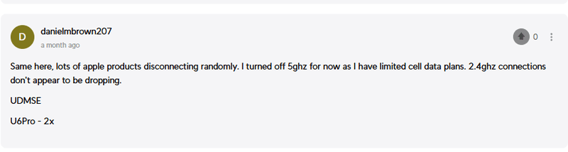

Hee @ArnoldSmit en @itsalex .
Ik denk dat het troubleshooten niet hoeft, gezien het euvel ook al bekend is op het forum van unify.
Het bereik op zich kan ik nog wel mee leven, maar het veelal wegvallen van de verbinding is wel zwaar hinderlijk. Het is zo jammer dat het eeuwen moet duren voor unify updates uitbrengt voor tig problemen die zich op het forum voordoen.
Ik heb toch even gespiekt wat betreft de wegvallende verbinding. En volgens Airport-configuratieprogramma heeft mijn verbinding op moment van wegvallen ongeveer 59dbi. Dat zou ruim zat moeten zijn.
In mijn geval: https://community.ui.com/...83-49e0-9b25-c1eecfd89990
En specifieker:
Afbeeldingslocatie: https://tweakers.net/i/dmjmsHhgvUD1Lwy5ujxpGXCs2_4=/800x/filters:strip_exif()/f/image/VPZZBzylUVKaj95vO13aQ9PP.png?f=fotoalbum_large
Al beperkt het in mijn geval enkel tot de iPhone 15 pro max. Want bijvoorbeeld mijn laptop op de 6Ghz frequentie werkt gewoon reten stabiel en heeft prima bereik. Ergens ook wel logisch, want niemand in mijn buurt heeft iets op 6Ghz.

Welke instellingen heb je per band ingesteld?
Aanbevolen wordt voor de UDM 7 Pro door Ubiquity:
2.4Ghz - 20
5Ghz - 80
6Ghz - 160
Als je de instellingen nog niet zo had staan, kan je dan kijken of de UDM wel stabieler is met deze instellingen?
2.4Ghz - 20
5Ghz - 80
6Ghz - 160
Dit is inderdaad hoe hij default staat, en heb ik ook zo gelaten. :)
Mijn config is als volgt:
Afbeeldingslocatie: https://tweakers.net/i/aGfJlqg_XQM-dSGtK05cVsMHYBo=/full-fit-in/4000x4000/filters:no_upscale():fill(white):strip_exif()/f/image/SP1F61A0Ded9yG4raEtfNi0R.png?f=user_large
Afbeeldingslocatie: https://tweakers.net/i/xDIXBJupLwE7zd6f0DPkTyKYOkA=/full-fit-in/4000x4000/filters:no_upscale():fill(white):strip_exif()/f/image/sauQIJbP0CUwiG2pwfRTHfub.png?f=user_large
Ik heb Transmit Power trouwens ook op auto gehad, maar dat maakte geen verschil.

Enige verschil wat ik heb met jou configuratie zit op band steering, bij mij staat die op prefer 5Ghz.
Heb wel andere cliënts, een Samsung Galaxy S22.
En een laptop met Wifi 7, en de OnePlus 10 van mijn vriendin
Eerst stond Band Steering op off, zal hem eens op pre 5Ghz zetten, maar dat zal weinig effect hebben denk ik.
Mocht het wel zo zijn, laat ik het je weten.
Dankjewel voor zover :)
