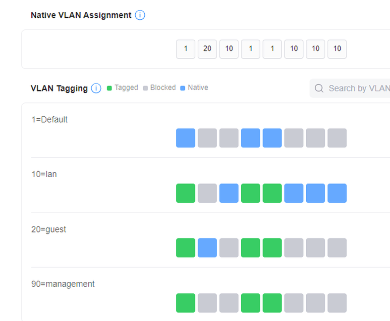

TGILLY schreef op woensdag 15 mei 2024 @ 14:12:
Yep dat was de eerste fout ;) . Maar die rechtgezet. Het ziet er nu zo uit
De 0/3 is het probleem, je hebt blijkbaar drie interne vlans en je kan kiezen op welk netwerk hij als back-up mag dienen. Nu op geen enkele. Dat gaat niet werken dus.
Je moet het aanvinken bij de settings van het betreffende network (vlan).

  • PluueeR
  • Laatst online: 17-08 21:56
Afgelopen dagen lopen prutsen met mijn nieuwe Unifi switch (ik had ZyXEL switches) en dan met name de VLANs implementatie is toch wat anders dan ik gewend was.
Ik heb drie VLANs: 10 lan, 20 guest en 90 management. Op mijn ZyXEL ziet dat er als volgt uit:
Afbeeldingslocatie: https://tweakers.net/i/TPPw3tIAX1nyL5EwyGIrLzoP7MY=/800x/filters:strip_exif()/f/image/E8jIQcrFjFOaMui6zSoW5TO3.png?f=fotoalbum_large
Port 3, 4 zijn ports voor het onboarden van nieuwe devices en om management op uit te voeren (voor nu). Port 7 gaat naar de router (zie nu dat PVID wel op 90 kan voor deze port) en port 8 is een trunk port naar een andere switch, voorheen ZyXEL nu Unify.
Unifi gaat net even anders om met VLANs dan ZyXEL en is mij nog niet helemaal duidelijk hoe. Ik mis in ieder geval zaken als Tag, Untag, PVID en Management VLAN i.p.v. heeft Unifi het over een Native VLAN, Tagged VLANs en Network Override.
Hoe ik het nu werkend heb is als volgt.
Network Override op de switch op VLAN 90.Dan kan ik vanaf de ZyXEL op port 3 of 4 over de trunk de Unifi bereiken op VLAN 90
Access ports als volgt ingesteld:
- Native VLAN/Network: lan of guest
- Tagged VLAN Management: Block All
Trunk ports (naar ZyXEL switch en naar access points):
- Native VLAN/Network: Default
- Tagged VLAN Managemen: custom, guest, lan, management
Zowel de Unifi switch als de Unifi acccess points hebben Network Override ingesteld op management.
Is dit de manier om het te doen? Als ik het VLAN overzicht in Unifi bekijk zie ik wel nog steeds VLAN 1, of is dat nu het management VLAN door de Network Override setting?:

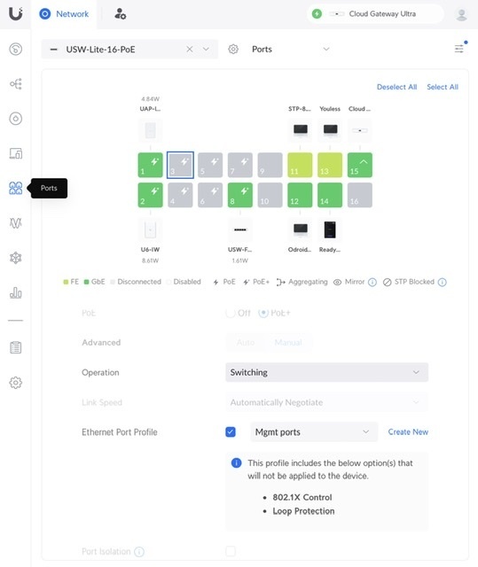

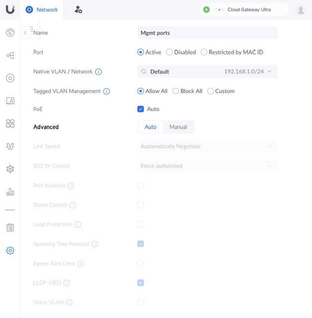

Ik ben eerlijk gezegd wat verward door jouw opmerking.
Dacht dat die profiles voor beheerders zouden zijn maar begrijp ik nu goed dat het om reguliere gebruikers gaat die apparatuur op het netwerk aansluiten?
Wat hebben die met de profiles van doen, gaat het dan om een soort van provisioning?
Ik heb inmiddels de profiles wel gevonden onder settings en twee profiles aangemaakt, “Mgmt ports” en “SH ports”:
Unifi- Network port profiles overview
Bij de settings had ik dan eigenlijk verwacht daar poorten te kunnen toevoegen of tenminste een overzicht te krijgen van poorten met dat profile maar dat is niet mogelijk:
Unifi - Network port profiles - Mgmt ports settings
Vanuit de port manager kan je wel een profiel aan een poort linken en dan worden zo’n beetje alle instellingen uitgezet en geregeld door het profiel:
Unifi port config - port 3 with Mgmt ports profile
Op zich wel handig inderdaad om zo instellingen van poorten in één keer te kunnen wijzigen.
En ook fijn dat je dan in de lijst van port manager kan zien welke poort in welk VLAN zit.
Is het nog ergens mogelijk om een overzicht te krijgen van alle poorten die hetzelfde profiel toegewezen hebben gekregen?
Zou wel prettig zijn van tevoren te weten op welke poorten dat allemaal invloed gaat hebben zonder ze allemaal met de hand te moeten opzoeken.
