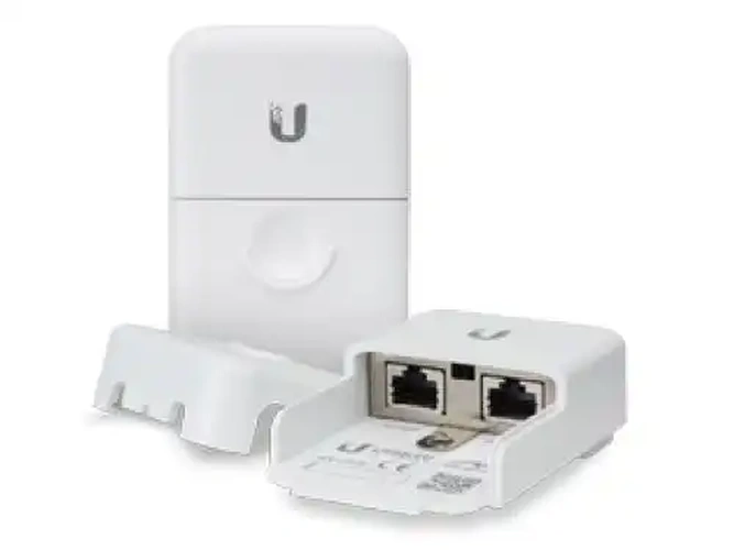

Ik wil buiten een AP gaan ophangen dat gevoed gaat worden via PoE.
Nu heb ik er ook een Ubiquiti Ethernet Surge Protector (ETH-SP-G2) bij gekocht:
Kan ik deze nu het beste binnen of buiten ophangen?
De ETH-SP-G2 installatie handleiding geeft me ook weinig info.
Dat je de Surge Protector op een paal kan bevestigen suggereert buiten want er zijn niet zoveel palen binnen te vinden anders dan in een stripclub :+
Maar muurbevestiging kan natuurlijk prima binnen.
Voordeel van binnen is mogelijk dat het stuk kabel dat vanaf huis naar de surge protector loopt ook wordt meegenomen in de bescherming van de apparatuur binnen.
Buiten heeft mogelijk als voordeel dat er dan ook een aardpen buiten zit zodat de overspannings eerder of op twee plekken (buiten en binnen) kan worden afgevoerd.
Maar ik weet er gewoon te weinig van om voor het een of ander te kunnen besluiten. Of misschien maakt het niet uit.
Wie weet er meer van?

Vliegvlug schreef op donderdag 9 mei 2024 @ 22:07:
[Afbeelding: Ubiquiti Ethernet Surge Protector (ETH-SP-G2)]
Normaliter plaats je overspanning beveiliging (zo dicht mogelijk) op 't punt waar de bekabeling binnen komt.

Koekstra schreef op zondag 12 mei 2024 @ 09:18:
Dat is in mijn geval de meterkast dan?
Want de netwerkkabels gaan in de schuur de grond in in een mantelbuis, deze komt in de kruipruimte weer omhoog en gaat dan een paar meter de kruipruimte door om in de meterkast omhoog te komen.
  • jadjong
Als de kabel eerst de schuur in gaat is dat het punt waar deze 'binnen' komt.
  • Tonne
  • Laatst online: 19:04
jadjong schreef op zondag 12 mei 2024 @ 11:58:
De plek waar je schade wilt voorkomen is in de meterkast. Dus daar zou ik hem doen. Dan houd je op die plek het potentiaalverschil binnen de perken bij een blikseminslag. Bovendien heb je daar ook een goede aarding beschikbaar en dat is essentieel bij bliksembescherming.

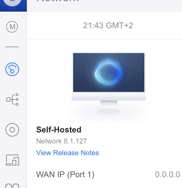

Hoi,
echt onbelangrijk vraagje, maar toch voor de OCD die ik heb niet vol te houden.... Nadat ik naar versie 8.x.x van de controller overgestapt ben, zie ik mijn USG niet meer weergegeven in het dashboard:
Afbeeldingslocatie: https://tweakers.net/i/gX-4fn44w2p8otkGLHScBpP39EQ=/full-fit-in/4000x4000/filters:no_upscale():fill(white):strip_exif()/f/image/4kwTCor9pzTu5g9yENwfQoQp.png?f=user_large
Ik zoek op google maar ik krijg alleen maar verhalen over gateways die niet goed geadopteerd worden.. maar daar heb ik allemaal geen last van :). Ik wil gewoon dat 't plaatje linksboven het dashboard klopt ;).
Enig idee?

Volgens mij vult dat plaatje zich in 8.x.x alleen als je een router/console van UniFi zelf koopt. Je hebt nu een self-hosted controller geeft hij aan, klopt dat een VM of Docker? Volgens mij kun je dit alleen herstellen door een financiële uitgave te doen.

bauk schreef op maandag 13 mei 2024 @ 21:47:
Hoi,
Enig idee?
Ik heb dat nooit gezien, heb een UXG Max en altijd gezien wat jij nu ziet :'(

Als zoals @stormfly aangeeft (en @SgtElPotato semi bevestigd) dit plaatje een weergave van het apparaat is waarop de controller draait is die weergave dus min of meer correct. Mogelijk dat het USG plaatje er ook stond in een andere variant? IIRC is er ook een periode geweest met een lange lijn over de breedte met links de router, in het midden een switch, en rechts een AP. En dit plaatje past duidelijk niet in zo'n (netwerk) weergave.
Overigens ook opletten dat UI de USG stilletjes op een lijst van legacy apparaten heeft gezet sinds kort. Oftewel: je zult 0 updates meer krijgen. En er komt vast ook een moment dat de controller de USG niet meer zal kunnen beheren. Dus op zijn minst goed opletten met controller updates dus.

Ik bedoelde een dashboard zoals bijvoorbeeld deze:
Afbeeldingslocatie: https://tweakers.net/i/UdNxTrIKl26rTTe05Rwp5pYxH2M=/full-fit-in/4000x4000/filters:no_upscale():fill(white):strip_exif()/f/image/KjNh3qVfIjrX0Qo57K2fXjCM.png?f=user_large
En ja het is een vm, en ja de USG is EOL, maar hij leeft nog, voor mijn 200/200 die haast nooit op max komt... prima!

Maar bij dat plaatje staat ook "Firewall", en dat is de USG. Dat andere plaatje staat informatie van de controller, en dat die self hosted is. Daar hoort dus geen USG bij.

Zo scherp had ik 'm niet gelezen. Daarmee is OCD weer gerustgesteld ;). Vond het wel beetje gelikter uitzien met de usg in scherm, maar dat zijn vervlogen tijden :).
Case closed, thanks :)
