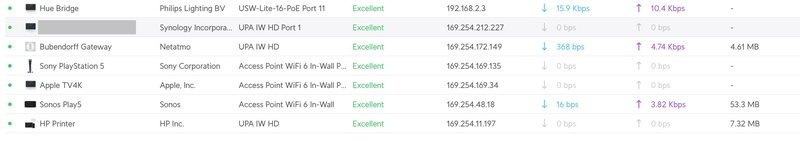

"Korte versie" voor de pro's in dit topic. Iets lijkt mis te gaan in het geven van IP adressen aan mijn apparatuur. De 192.168 adressen worden in eens 169.254 adressen zonder verklaring. Ik ben hier achter gekomen omdat dit al een keer was opgevallen met een windows laptop waardoor ik eergisteren de keuze heb gemaakt een aantal vaste (UTP) devices in de V10 omgeving van KPN een vast IP adres heb gegeven. Vanochtend kon ik geen connectie maken met mijn Synology waarna ik direct naar mijn Cloudkey Gen2 (die had ik een vast IP gegeven) omgeving ben gegaan waar ik live de ip adressen van verschillende devices van 192.168.XXX naar 168.254.XXX zag verspringen. Echter had ik dus de cruciale apparatuur om op WiFi te blijven een vast IP gegeven waardoor ik nu wel een keer in de controller omgeving kon komen om te zien wat er mis ging.
Radeloos Voor de context: ik ben "maar" een simpele fysiotherapeut met basiskennis internet. Een fatsoenlijk unify netwerk opzetten lukt mij echter wel en ik kan basisinstellingen en tweaken van netwerken op basis van wat meer kennis dan beginners.
Hulpvraag: Ligt het probleem in de glasvezel aansluiting, de KPN V10 router of mijn Unify omgeving?
Betrokken apparatuur: Binnenkomst KPN glasvezel, V10 router, UniFi Switch Lite 16 PoE, 4 AP's unify en 3 unify camera's.
Situatie 2020-2023; goede dekking, goede snelheid, 0 problemen. Helemaal content!
Sinds 2024 (er is niets veranderd aan devices of wat dan ook); elke week disconnects, volledig uitvallen van netwerk, geen TV meer. Netwerk was niet meer zichtbaar. Oplossing? Stroom van V10 afhalen doormiddel van stekker en opnieuw opstarten, terug zetten naar fabrieksinstellingen, ISP van KPN is op hun advies keer 2 minuten eraf geweest. Sinds april gaat dit nog maar 2 a 3 dagen goed. Logs uitlezen op de V10 ging niet omdat bij reset deze niet meer terug te vinden zijn.
Wat is er al geprobeerd? Ik dacht dat het op een gegeven moment aan KPN lag. KPN heeft voor nu op afstand meegekeken. Op het moment van trouble shooten werkt alles en zien ze "niets geks" op de inkomende verbinding. Het zou dus aan mijn randapparatuur moeten liggen, waarom het daarvoor 3 jaar lang zonder probleem heeft gefunctioneerd weet niemand. KPN monteur langssturen is een optie maar als het dan aan "mijn" randapparatuur ligt krijg ik kosten. En vooral de HUE bridges waren vaak een probleem. Ook hier sprak ik weer mijn verbazing uit waarom het dan eerst 3 jaar wel werkt. En het voelt voor mij dat dit gebruikt gaat worden als een verklaring voor het "uitvallen" van het netwerk.
Eigen conclusie: Het gaat mis met de IP adressen. Wat er al die tijd lijkt te gebeuren is dat al mijn devices in huis een "verkeerd" IP krijgen toegewezen waardoor een verbinding met internet niet meer mogelijk is. Althans, zo zie ik het als ik naar de IP adressen in de controller omgeving kijk. Zie ook foto's en filmpjes.
Opvallend is dat mijn HUE Bridge overeind is gebleven, maar deze heeft dan ook een vast IP gekregen in de V10 omgeving. Echter had die Bubendorff dat ook en deze is toch getroffen en uitgevallen wegens switch van 192.168.X naar zoals je ziet op de afbeelding 169.254.172.149.
Beeldmateriaal:
Afbeeldingslocatie: https://tweakers.net/i/HcttfUJRRX506eqFWJkZk8NIHAM=/800x/filters:strip_icc():strip_exif()/f/image/VYcw2I4r5Cp599WRjoWX6XZq.jpg?f=fotoalbum_large
Glasvezel punt op het moment dat ik dus een disconnect heb maar de V10 nog 3 groene lampjes geeft. Dit is niet normaal toch?
https://vimeo.com/manage/videos/942312659
Na enkele keren ontstond de volgende combinatie van groen licht:
https://vimeo.com/manage/videos/942312829
Na stekker van de V10 eruit doen en weer terug in stopcontact kreeg ik weer de "normale" lampjes te zien en werkt het voorlopig weer even:
https://vimeo.com/manage/videos/942313833
Detail; ik maak geen gebruik van VPN.
Mijn hulpvraag in het KPN topic eerder vorige maand: https://forum.kpn.com/int...allende-verbinding-612695
Wie mij kan helpen ben ik eeuwig dankbaar. Het uitvallen van je gehele thuisnetwerk om de 2 dagen is zo enorm frusterend. Alvast enorm bedankt! Een oplossing zou geweldig zijn maar een troubleshoot advies waar het probleem in kan zitten zou helpen.
Opvallend vind ik dat de lampjes op het kastje van de KPN glasvezel veranderen van knipperen! Dan zou het wel aan KPN liggen zou je zeggen.

Op basis van jouw 'betrokken apparatuur' begrijp ik dat je dus geen Unifi router tot je beschikking hebt en puur de controller op een cloudkey hebt met een aantal camera's en AP's. Daarmee is wat @pinda powerrr en @stormfly suggereren dus helaas geen optie.
Het IP-adres dat jouw apparaten toegewezen krijgen vanuit de V10 is een zogenoemd link-local adres dat een apparaat aan zichzelf toebedeeld op het moment dat het geen adres verkrijgt of kan krijgen van een beschikbare DHCP-server, oftewel de server die de IP-adressen normaal gesproken uitdeelt aan apparaten die daarom vragen. Zo'n uitgedeeld ip-adres heeft over het algemeen een bepaalde levensduur waarop dit gebruikt mag worden en waarschijnlijk is de DHCP-server op de V10 op het moment dat het ip-adres is 'verlopen' volgens het apparaat niet direct bereikbaar of andersinds beschikbaar.
Dit kan verschillende redenen hebben, maar mijn eerste vraag zou zijn: hoeveel apparaten zijn er in jouw netwerk aanwezig? En dan bedoel ik ook de clients. En zijn daar apparaten tussen met een privé MAC-adres zoals iPhones dat standaard doen? Het zou namelijk kunnen zijn dat de IP-pool 'uitgeput' is geraakt en dus geen beschikbare adressen meer heeft om uit te delen.
Verder zou ik me afvragen of je wel de V10 interface kunt bereiken op het moment dat dit gebeurd vanaf een apparaat dat een vast IP-adres heeft. Als deze niet bereikbaar is dan zou je het daarin kunnen zoeken, bijv. een slechte bekabeling.

In het huidige netwerk sluit ik vlan mismatches ook niet uit. Een vlan 2 per ongeluk aangemaakt waarin een V10 EB nooit DHCP zal gaan uitdelen.
Dan zou ik verwachten dat die apparaten in geen enkel geval een ip-adres zouden krijgen en van wat ik begrijp is het 'soms'. Al valt het me wel op dat ze allemaal op een IW danwel AP zitten, zowel bekabeld als via WiFi dus en is de Hue de enige die via de USW Lite zit. Het zou dus zomaar kunnen dat de IW danwel AP's een probleem hebben met het bereiken van de DHCP-server. Mogelijk meshing die verkeerd gaat danwel een slechte kabel naar het AP/IW toe?

Misschien kan @UninPro wat screenshots van zijn netwerken overzicht en port instellingen maken en hier posten?
En inderdaad meshing uitschakelen en als er dan een AP verdwijnt heb je daar wel mogelijk een kabel of vlan uitdaging te pakken.

Ik heb geen V-lans ingeschakeld, wel een gasten netwerk zodat die niet mijn Sonos en HUE kunnen bedienen.
Ik heb dus inderdaad mijn Unify Controller op de Cloudkey Gen2 draaien.
Slechte kabels is voor mij geen optie aangezien het na een reset als een trein draait en eigenlijk al 3 jaar zonder problemen heeft gefunctioneerd. Het betreft een nieuwbouwwoning met nieuwe CAT6 kabels. Het "uitputten" van IP-pool klinkt bijna logisch gezien wat er gebeurt.
Ik heb een afbeelding van het netwerk gemaakt:

Heb 1 default netwerk, zonder extra V-lans. Met dus 2 Wifi signalen, wat altijd zonder probleem heeft gewerkt. Ik heb een gasten netwerk voor externe zoals vrienden met mobiele telefoons. Puur omdat ik niet wil dat zij Sonos of Hue apparatuur kunnen/gaan bedienen.
De gele driehoekjes wijzen op de Power Abilitie van de POE. Maar die staat op 32,4 en 45 is mogelijk.
Ik lees oa. op Reddit ook dat deze waarschuwing gewoon irritant is en te snel wordt weergegeven vanuit de Switch. Maar het is ook niet dat er apparatuur uitvalt wat betreft verbinding.

Ik heb dit vaker meegemaakt en het 169.255 adres betekend dat de client geen dhcp server kan vinden. Dat is heel simpel, als hij de verkeerde gateway connect voor zijn dhcp, gaat hij hem niet krijgen en geeft hij zichzelf een 169 adres.
Ik heb de exact zelfde situatie meerdere keren meegemaakt: dubbel gateway adres. Het gaat een tijdje goed. Dan ineens geen dhcp meer. Alles resetten en het werkt weer even.
[ Voor 9% gewijzigd door Tomas_ op 05-05-2024 09:50 ]
Tomas_ schreef op zondag 5 mei 2024 @ 09:37:
Met een gateway bedoel je een IP als in 192.168.1.1? Dat neem ik even aan? Een DHCP request is gemaakt om je cliënt van een IP te voorzien vóórdat je de gateway kent. Dat verloopt via boot.p en broadcast.
Stel dat hij een static cliënt heeft met 1.1 en zijn modem heeft de 1.1. Dan zal het modem het DHCP verzoek zien via broadcast en via unicast antwoorden. Dan krijgt de dynamische cliënt een IP toegewezen.
Dat het daarna mis kan gaan met een dubbele gateway als de dynamische cliënt een IP heeft dat klopt. Als de statische cliënt met de 1.1 sneller antwoord op een ARP verzoek wordt dat MAC geleerd door de dynamische cliënt.
Mijn punt is echter dat je dan in het cliënt overzicht échte IP adressen zou zien en geen 169.x adressen. Ik denk dat de situatie die jij schetst hier voor DHCP niet van toepassing is.

@Tomas_ Kleine nuance in je verklaring. Het configureren van vaste ip adressen ben ik afgelopen week gaan doen omdat het nu al 5 maanden fout gaat. Je gaat op een gegeven moment op basis van opgezochte informatie wat dingen proberen. Het heeft vervolgens wel opgeleverd dat mijn Wifi tijdelijk in de lucht bleef waardoor ik kon zien wat er gebeurde. Voorheen was er totaal geen logica in wat er gebeurde.
En terwijl ik deze reactie typ zie ik ondertussen je gesprek met @stormfly gevoerd worden, en dat gaat inmiddels zodanig de diepte in dat ik daarvoor termen moet gaan opzoeken.
Wat ik vooral wil benoemen is dat ik nergens ben begonnen aan portforwarding, VPN's, DNS/IP aanpassingen of dergelijke ben gaan toepassen. Wat dat betreft werk ik vrij plug&play en is het draaiende hebben van mijn Unify omgeving met camera's en AP's al een leuke speelomgeving voor mij. Uiteraard alles via de browser en niet via de app :+ Hoewel de app ook functioneert om soms wat zaken te checken.
Ik heb in het verleden wel wat zaken getweaked zoals de channels en zendsterkte van de AP's maar nogmaals, verbinding en snelheden zijn nooit een probleem geweest. Het netwerk draait als een tierelier zolang deze in de lucht blijft. En daar komen we dus bij het punt waar het mis gaat sinds begin 2024.
Ik heb niet (bewust) nieuwe clients toegevoegd, wel zijn er bijvoorbeeld gasten geweest die dan connecten met de mobiele telefoon op het "GastenNetwerk",
Maar goed, de UXG Max is onderweg! Klein dingetje is dat er vanuit de meterkast 1 UTP kabel via de switch rechtstreeks naar de Unif-6IW loopt, waar vervolgens mijn KPN Experia Box aangesloten is met UTP op die inwall. Dat is zometeen niet meer mogelijk als ik die UXG ertussen zet?

Nogmaals: ik heb dit meerdere keren meegemaakt.
Waarschijnlijk krijgt de gateway zelf een conflict met het dubbele ipadres waardoor hij niet meer uitdeelt oid.
Hoe dan ook: ik herken de symptomen en dat was bij mij een dubbel ip gateway adres. Met het verwijderen van het dubbele gatewayadres waren de problemen verdwenen.
Ik heb dit onthouden omdat de symptomen zo expliciet en apart zijn. Met name het feit dat een herstart van de gateway het weer even oplost waarna de problemen weer terug keren. Ik herken ook de frustratie ;-)

Vooral dat laatste is eigenlijk ook voor mij een belangrijk onderdeel.
We gaan ons alleen nu op het gebied begeven waar ik meer instructies nodig ga hebben.
De gateway krijgt een conflict. Wie is dat in dit geval? Misschien niet van belang maar voor het begrip.
Een dubbel IP gateway adres? Van wat? Moet ik dit zien in mijn V10 of de unify omgeving.
In de KPN omgeving is 1 device, geen idee wat, die 255.255.255.255 heeft. Misschien normaal? Valt op omdat de overige netjes 192.168.2.XXX hebben.
169.254, ook wel apipa genoemd.

UninPro schreef op zondag 5 mei 2024 @ 10:11:
Samenvattend:
1.) Een ip adres krijgen lukt voor de verse clients want dit is onafhankelijk van een ipadres. Je krijgt onderwater info om je ip te verkrijgen
2.) het vernieuwen lukt niet. de client probeert het maar krijgt een ipappa adres in de 169.255 range. dit adres zet hij zelf in het geval hij geen dhcp kan verkrijgen
Conclusie: De clients kunnen de dhcp server niet vinden voor een renew van het ip.
mogelike oorzaak:
Een duplicate ip.
Heb je bijvoorbeeld onlangs een nieuw device in je netwerk toegevoegd (sinds wanneer heb je het probleen?) Het kan zijn dat dit device toevallig het adres van je gateway heeft en daarmee voor een conflict zorgt. Je zou je gateway los kunnen koppelen van je netwerk tijdelijk en dan het ipadres van die gateway pingen. Kriijg je een reply, dan is er een dubbel ip.
Dit zou mijn eerste stap zijn.
Het kan ook zo zijn dat er een ander issue is waarom de clients niet kunnen refreshen. Bijvoorbeeld een netwerk instellng of een firewall, maar omdat je aangeeft niets veranderd te hebben lijkt dat niet logisch
Een andere tip is om de logging van je gateway eens door te lopen. misschien staat daar wat in.

Tomas_ schreef op zondag 5 mei 2024 @ 13:21:
169.254 en dat heet apipa.

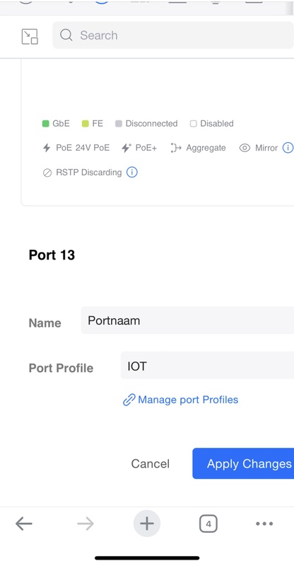

HaTe schreef op zondag 5 mei 2024 @ 20:11:
Ik ben al een tijdje aan het stoeien om een IP camera op het IoT vlan te zetten. Zie hieronder. Ik heb deze nu aangesloten op eth4 (want met extra managed switch ertussen kreeg ik ook niet voor elkaar). Alle draadloze clients werken perfect op het IoT vlan, maar bedraad krijg ik het niet voor elkaar. Wat doe ik nog fout of mis ik nog?
[Afbeelding][Afbeelding]
Ik had begrepen dat pvid een "untagged" vlan betekend, dus dat dit de default is als het ware voor apparatuur die geen vlans ondersteunen (zoals de camera). Waarom gaat dit dan niet automatisch goed?
Ik zie in de DHCP server dat de camera zich niet aanmeld namelijk.
Ik heb geen idee in welk scherm je bent, maar ik klik op de switch en dan op ports en krijg dit:
Afbeeldingslocatie: https://tweakers.net/i/otSmz00PGE1xgZG3bsoY6Dfyhg4=/x800/filters:strip_icc():strip_exif()/f/image/yZ9oKqNKqHsZ6iiTjPPKhT8v.jpg?f=fotoalbum_large
Daarna klik ik op port management en selecteer een poort en daar kan ik het vlan instellen:
Afbeeldingslocatie: https://tweakers.net/i/I6b9B7sUw9dmmKNBHj-w3E0ioY0=/x800/filters:strip_icc():strip_exif()/f/image/TO0HdpA4zj84I5YmVph4zpRP.jpg?f=fotoalbum_large
Of ik begrijp niet waar het bij jou fout gaat.

ASS-Ware schreef op zondag 5 mei 2024 @ 21:15:
Ik heb een EdgeRouter X, dus die draait niet op Unifi. Dat ziet er inderdaad een stuk simpeler uit, net als voor mijn Unifi AP's.
Zou je ook een screenshot kunnen maken van de configuratie van het Port Profile? Nu is het niet duidelijk welke instellingen er daadwerkelijk worden toegepast. Als het een enkele poort is zou je ook zonder profile kunnen werken en het iOT VLAN als native kunnen instellen en de rest niet meesturen.
Afbeeldingslocatie: https://tweakers.net/i/td-KmpuH4DEPhDu_2ruLVhfhElU=/800x/filters:strip_exif()/f/image/Lm9p5STxZJWQAoHsX9iLSj9P.png?f=fotoalbum_large
[ Voor 13% gewijzigd door jwtje op 06-05-2024 09:43 ]

jwtje schreef op maandag 6 mei 2024 @ 09:41:
Dat is gewoon een netwerk wat je aanmaakt onder networks.
Netwerknaam, vlan, subnet, dhcp of geen dhcp, etc.
