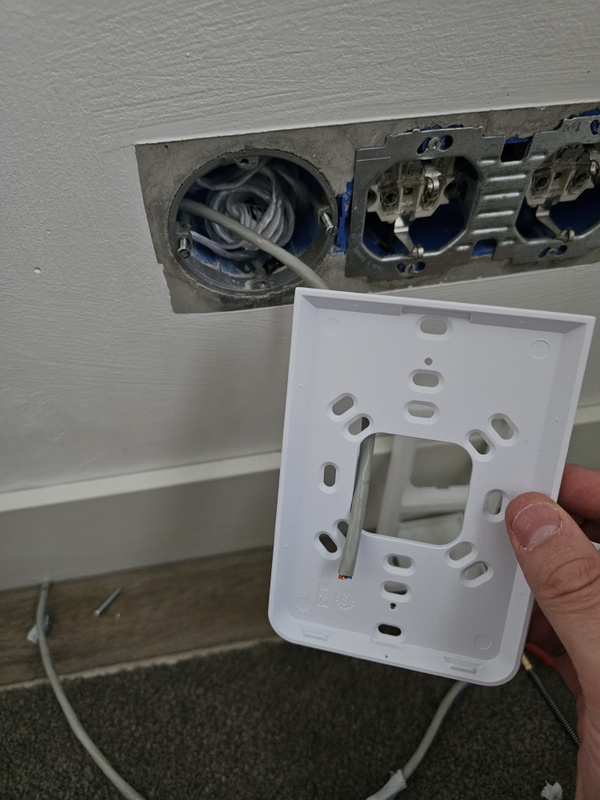

Iemand hier ervaring met een in-wall? Ik vermoed dat dit net te krap gaat zijn? Ik had mijn aannemer gevraagd hier rekening mee te houden, maar dat is volgens mij niet goed gegaan...
(links gaat een dubbele WCD zijn, rechts de In Wall)
Afbeeldingslocatie: https://tweakers.net/i/sRZggBLXH9P81UGoe6yvIf2pwYY=/800x/filters:strip_exif()/f/image/al4lvsJYSnsvVxaeycl00sbu.png?f=fotoalbum_large

Jay-v schreef op donderdag 25 april 2024 @ 20:57:
Geen ervaring mee, maar als ik de afmetingen bekijk denk ik dat het nét zou moeten lukken.
De U6 In-wall is 96mm breed. Je inbouwdoos is 7cm breed dus de in-wall zal 1,3cm aan beide kanten uitsteken.
Er zit 3cm tussen de beide inbouwdozen. Er vanuitgaande dat je dubbele WCD ook +/- 1,3cm uitsteekt moet dat net lukken.
Desnoods kun je en paar mm van het afdekraam van de WCD schaven mocht het net niet passen.
Dit is volledig afhankelijk van de serie schakelmateriaal en bijbehorende afdekraampjes je krijgt. Als je een beetje gemiddeld spul hebt (zoals Busch jaeger balance) gaat het passen. Maar als je gigantisch grote afdek ramen hebt word het nog krap
Dat gaat makkelijk passen. Ik heb er 3 direct naast elkaar, maar dat past net niet omdat de inbouwdoos niet mooi in het midden zit door schakel materiaal (Busch Jaeger future linear) van dubbele wcd ernaast. Met iets meer afstand had het wel gepast. Zie fotos
Niet heel elegant maar nu de in wall met sterk dubbelzijdig tape direct op het schakelmateriaal geplakt
