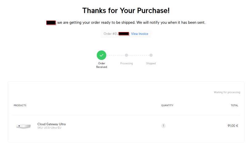

Was ook 2x te laat gisteren. Kon hem wel in de winkelwagen toevoegen maar volgende stap ging hij er weer uit.
Maar 3d keer lukte het wel en dan gaat het supersnel. Komt vandaag al binnen met UPS:*)

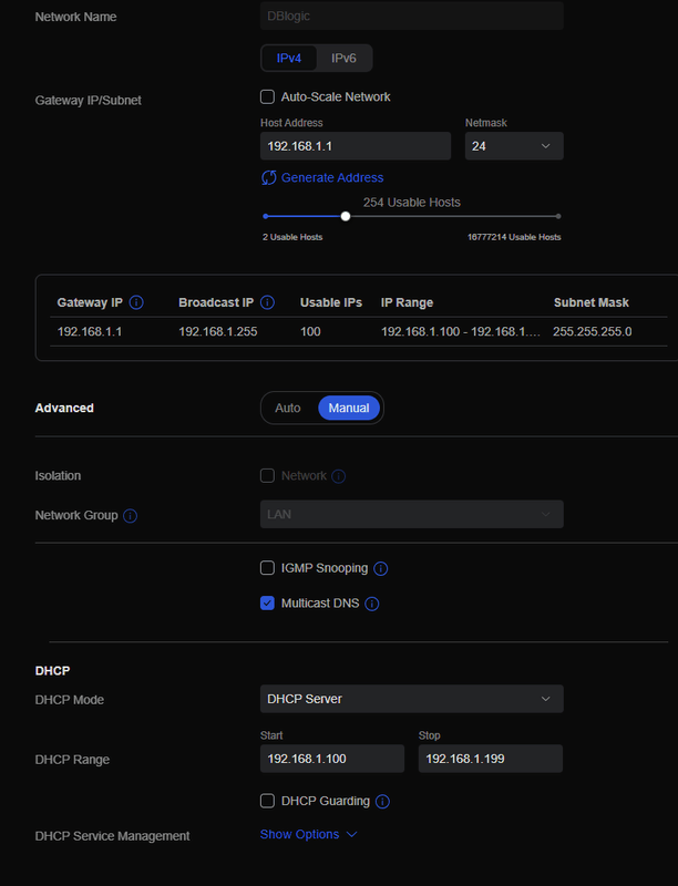

Wellicht kan iemand hiermee helpen :) sinds eergisteren heb ik mijn WAN IP direct op de UniFi Ultra staan. Sindsdien kan ik via het WAN IP niet meer de websites benaderen vanuit intern. Hij gaat dan direct naar UniFi OS. Dit werkte wel goed toen WAN IP nog op de Fritz!Box zat. (Portforwards gezet)
Vanaf buitenaf werkt het allemaal. Vanzelfsprekend kan ik de websites nog wel benaderen via het LAN IP. Alleen waarom werkt dat niet meer via WAN IP vanuit intern?

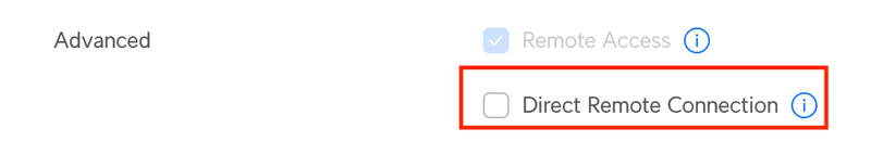

Misschien staat deze optie aan in jouw console settings?
king006 schreef op donderdag 21 maart 2024 @ 19:41:
Klinkt alsof er geen hairpin NAT wordt toegepast, waardoor de ingestelde port forward niet wordt toegepast op verkeer dat vanaf intern afkomstig is. Of je dit kunt aanzetten op de UCG Ultra durf ik echter niet te zeggen.
  • king006
  • Registratie: April 2018
  • Laatst online: 13-10 18:38
Polyphemus schreef op donderdag 21 maart 2024 @ 19:52:
Nee die is uit :) dus dat is probleem niet.

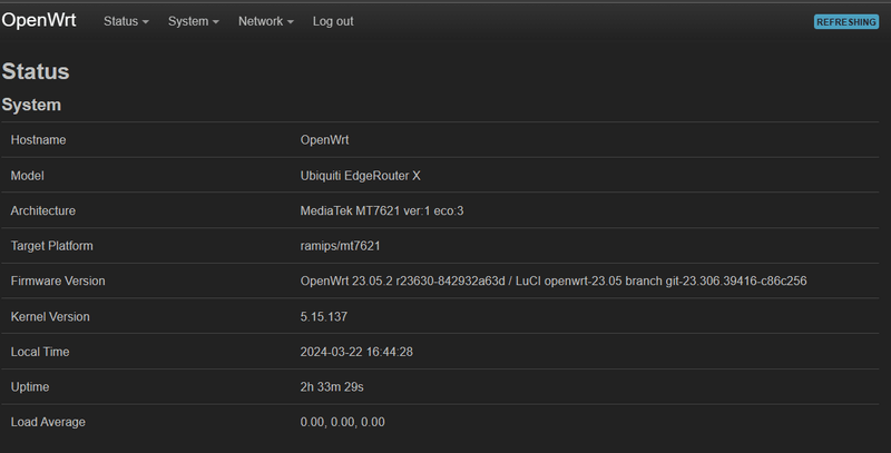

Even wat puntjes voor de mensen die hun ER-X ook willen upgraden naar Openwrt na een softbrick aan deze kant. De documentatie is best wel compleet:
https://openwrt.org/toh/u...mware_installation_method
Maar of omdat ik op 2.0.9 met laatste hotfix zat of iets anders fout gedaan had kreeg ik na de eerste sysupgrade geen reactie meer. Gelukkig werkt de TFTP recovery prima:
https://help.ui.com/hc/en...-EdgeRouter-TFTP-Recovery
Deze installeert 2.0.6 dus daar ben ik de 2e poging mee verder gegaan.
- Dubbelcheck je bootloader versie: https://help.ui.com/hc/en...-to-Update-the-Bootloader
- Flash de factory image van https://github.com/stman/...for-Ubiquiti-EdgeRouter-x (ik heb hier de 22.03 gepakt, maar staan ook instructies hoe dit zelf op Linux te maken)
- Switch kabel van eth0 naar eth1
- Flash de sysupgrade image van openwrt (ik weet niet of dit uitmaakt maar hier ook de 22.03 versie van gepakt: https://archive.openwrt.o...x-squashfs-sysupgrade.bin
Daarna kun je via de normale Openwrt webinterface een upgrade doen naar de laatste versie (23.05.2). Ipv6 werkt uit de doos (KPN glas) en HWNAT ook dus netjes 1Gb down. Kan dus nog even mee dit doosje :)
Afbeeldingslocatie: https://tweakers.net/i/eDGaq4mG-TBqBWWalQx7G0FLR4s=/800x/filters:strip_exif()/f/image/SPPGLiLPETqVy1NyvR2gdYVy.png?f=fotoalbum_large

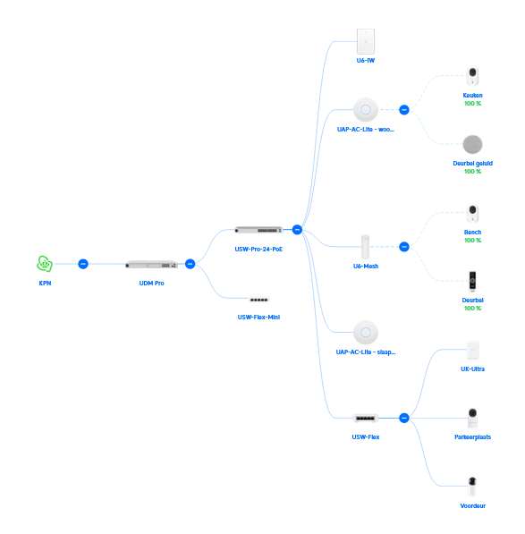

Ik heb sinds 2 dagen een probleem met een switch mini en U6 mesh welke reconnecten en opnieuw moeten adopten. De switch heb ik al gewisseld met een reserve mini (zelfde resultaat) daarna op eigen stroom gezet ten rechtstreeks op de UDMP (ipv USW-pro-24-poe) met het zelfde resultaat.
Nu heb ik de support file van de UDMP gedownload, dit is een groot ZIP bestand met heel veel info. waar moet ik beginnen?
Afbeeldingslocatie: https://tweakers.net/i/VrZ7yx45UTKW2i8wx4rcRXuJxWs=/full-fit-in/4000x4000/filters:no_upscale():fill(white):strip_exif()/f/image/Xy6G16vdpmdbTXj2iIq9LLvo.png?f=user_large
Totaal heb ik 70 clients.
Home Assistant Y. , Victron MultiRS (3x) + 64kWh (Yixiang MB31), 4kWp Enphase, 4,5kWp Solis.
blaaspijp schreef op zaterdag 23 maart 2024 @ 08:41:
Als je met een device in je netwerk zit en je pingt naar "unifi" krijg je dan antwoord van je CloudKey of gatewayconsole?
  • blaaspijp
  • Laatst online: 13-10 17:12
dan krijg ik geen reactie
Dan heb je grote kans dat het mis gaat. De flex mini kan niet op IP resolven omdat er geen SSH op draait en je niet een handmatige inform url kunt plaatsen. Je zou nog de inform url in de controller op http://<ip adress>:8080 kunnen afdwingen?
Heb je een UniFi router? En geef in je de dhcp scope de UniFi controller mee als IP adres?

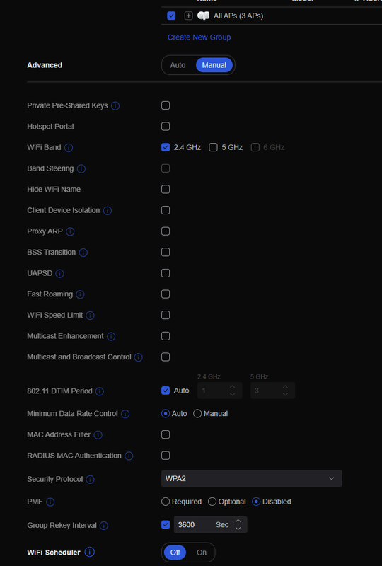

Ik heb issues met één AP:
Afbeeldingslocatie: https://tweakers.net/i/iofWKi1hJIPXKxZYMgzVeh6aRv8=/800x/filters:strip_exif()/f/image/jmDHB6wo8x6lJFlCFm6GAeKC.png?f=fotoalbum_large
AP1 zit in de zithoek, als we op de bank zitten dan zitten we "recht in de beam". AP2 zit aan de andere kant van het huis (dat is één grote ruimte verdeeld over 2 verdiepingen).
Rondom onze woonkamer zitten o.a. diverse Shelly Wifi devices (domotica), maar na verloop van tijd heeft dit AP altijd 0 clients. We zitten dan zelf met onze telefoons op AP2, maar dan is de verbinding vaak niet optimaal (vooral mijn vriendin haar Oneplus Nord CE 3 lite heeft daar veel last van)
Zojuist met Wifi-man gescand en dan meet ik een signaal van <30dB, en Wifiman roamed ook van het ene naar het andere AP.
In de logs kan ik niks vinden; geen storingen of niks.
Als ik alles reset dan krijgt AP1 weer 10 a 20 clients (met prima signaal), maar na enkele dagen zijn ze allemaal weer weg.
Het enige wat ik in de logs zie wat ik vreemd vind ik dat ons tuinhuis AP het volgende meldt:
A third-party access point near AP tuinhuis (LR POE) is broadcasting (ssid)
Dit voor alle 3 onze wifi SSIDs (2.4, 5 en guest)
Iemand een idee?
  • GioStyle
  • Laatst online: 11:51
Spelen met de zendsterktes.
Stefke schreef op dinsdag 26 maart 2024 @ 09:16:
Iemand een idee?
2Ghz vermogen op low
5Ghz vermogen op high
-30dBm is dat AP1 of AP2 en mogelijk nog relevanter, wat is de sterkte van beide AP's in de zit hoek?
  • Stefke
  • Laatst online: 05-10 09:32
Bedoel je dat ik die settings moet instellen?
Die sterkte is van AP1 (a.h.v. Mac-adres wat Wifiman toont), het signaal wordt ook duidelijk beter als ik naar de zithoek toe loop.
  • Tonne
  • Laatst online: 13-10 21:31
Iemand een idee?
Ik denk dat je andere ap te sterk uitzendt. Waardoor die de voorkeur krijgt.
  • Stefke
Oke, daar heb ik de 2,4 nu op low gezet, eens zien wat dat doet

Ik heb sinds een aantal maandan problemen met mijn Cloudkey Gen2+.
Op een of andere manier krijg ik deze niet meer online.
Mijn setup:
  • Modem Zyxel EX5601-T1 (Odido)
  • USW-Lite-16-PoE
  • Cloudkey Gen2 Plus
  • AP's (3x AC IW 1x AC Lite)
  • G4 doorbell
Wat heb ik gedaan:
1) Andere kabels geprobeerd. Andere PoE poort van mijn switch gebruikt. Daarna alles gereset. Heeft niks opgeleverd. Hij wordt niet gevonden en geadopteerd door de Unifi app.
2) Contact gezocht met Ubiquiti Support die me wat testen hebben laten doen. Ook zonder resultaat, Ze hebben met toen een nieuwe Cloudkey Gen2+ toegestuurd, omdat ze dachten dat het een hardware probleem was.
3) De nieuwe Cloudkey Gen2+ geinstalleerd. Echter hetzelfde issue. Toen ook maar de switch en alle AP's gereset. Ook dat gaf geen resultaat. Hij blijft zeggen "No Unifi Console found" in de app.
Lokaal (192.168.1.30) kan ik wel bij de Cloudkey komen en heb ook alle andere unifi apparaten weten te adopteren. (Zie screenshot).
Ook de Doorrbell (G4) toont live beeld als ik lokaal inlog op dit adres via mijn pc. Echter via de app krijg ik niks binnen, geen notificaties en er wordt niks opgenomen. Waarschijnlijk ook vanwege het feit dat de cloudkey niet online komt.
Afbeeldingslocatie: https://tweakers.net/i/t7TJ92ro27bGzVy4E4bYFFUWaEM=/800x/filters:strip_icc():strip_exif()/f/image/8alMU7o3bpDpuu6aDhdyJ4in.jpg?f=fotoalbum_large
Ik heb wat gezocht op internet en lees over een bug en een mogelijke oplossing via SSH. Weet niet of dit issue van 3 jaar geleden nog actueel is en ik ben niet technisch genoeg om dat via SSH te proberen.
Is iemand van jullie toevallig bekend met mijn probleem en heb je een idee hoe ik dit op kan lossen of wat ik kan proberen? Vaak pruts ik net zo lang totdat het wel werkt, maar hier kom ik echt niet uit.
Dank alvast voor het meedenken! _/-\o_

bosaap22 schreef op dinsdag 26 maart 2024 @ 20:27:
Mijn setup:
  • USW-Lite-16-PoE
  • G4 doorbell
Wat heb ik gedaan:
Kan je met ssh vanaf de CK pingen naar ui.com en naar 1.1.1.1? Bluetooth op je telefoon in orde, zie je hem wel verschijnen in de app als je hem reset? Nieuwe setup is via BT meen ik.
Het is mij niet helder waar je CK+ nu niet ziet? In de app via internet niet, en via unifi.ui.com? Je kan remote cloud toegang ook handmatig in en uitschakelen, hoe is dat bij jou ingesteld?
Toggle deze eens uit en na een reboot weer aan?
Afbeeldingslocatie: https://tweakers.net/i/ZhAZANr1PEG16-fIr0QUhtQ-HyA=/800x/filters:strip_icc():strip_exif()/f/image/oEW6JibFBFYndqjdxx1lVokg.jpg?f=fotoalbum_large
[ Voor 7% gewijzigd door stormfly op 26-03-2024 21:17 ]

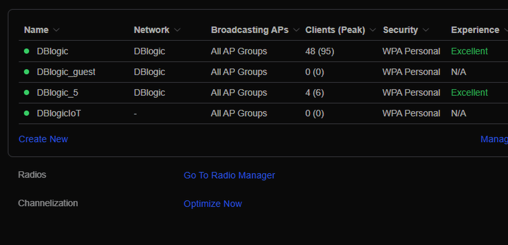

  • Stefke
@Masimo in mijn eerste screenshot hadden ze ook andere kanalen, deze hebben ze automatisch gekregen. Ik herinner me trouwens vaag dat ik een half jaar geleden alles op vaste (gescheiden) kanalen had gezet :?
edit: ik heb dit al eens gevolgd https://help.ui.com/hc/en...c%20Frequency%20Selection
@stormfly
Hoe maak ik een spectrum scan? Moet ik dan de Wifiman Wizard hebben (die heb ik niet)
VLANS maak ik geen gebruik van voor zover ik weet
Afbeeldingslocatie: https://tweakers.net/i/MbmhgY-26Tgy9oU4iIgGG6vTWck=/full-fit-in/4000x4000/filters:no_upscale():fill(white):strip_exif()/f/image/pPkeqVScN7jc3lEi1qkHJMqI.png?f=user_large
Afbeeldingslocatie: https://tweakers.net/i/NFs7jE8NXRIdfOms5vaRhArHhX0=/x800/filters:strip_exif()/f/image/D5KTXVYXcZSvBGB71XOxroie.png?f=fotoalbum_large
De IoT SSID is niet in gebruik (daarvoor moet ik een keer mijn hele Homey installatie omgooien)
[ Voor 21% gewijzigd door Stefke op 26-03-2024 21:18 ]

Ik heb nu de kanalen op 1,6, 11 en 40, 56, 104 gezet
stormfly schreef op dinsdag 26 maart 2024 @ 21:20:
Op de Mac gebruik ik Wifi explorer. Voor Windows is er vast ook iets. Heb je 5 en 2Ghz gescheiden? Kan je van die twee SSIDs de settings eens verder openen per specifiek SSID?
5 en 2 hebben eigen SSIDs
Dit is de 2Ghz
Afbeeldingslocatie: https://tweakers.net/i/6idJY1SsVUPbN4vRdCLtWLohIPg=/x800/filters:strip_exif()/f/image/LPfYfQp3rn5WpwRAsNxG20oI.png?f=fotoalbum_large
[ Voor 4% gewijzigd door Stefke op 26-03-2024 21:24 ]

stormfly schreef op dinsdag 26 maart 2024 @ 21:10:
Ik heb geen idee hoe ik iets met SSH kan doen. Maar je zou idd via Bluetooth op je telefoon moeten kunnen adopteren. Dat werkt dus niet. De app ziet 'm niet.
Afbeeldingslocatie: https://tweakers.net/i/nWcq2Qon1vKqJQ69x8e2R_P6mQ8=/800x/filters:strip_icc():strip_exif()/f/image/GfxuFryakzZ9u347suqo95Q1.jpg?f=fotoalbum_large
Afbeeldingslocatie: https://tweakers.net/i/3RSlgiqv_mloLGacqEgBmWPUQnw=/800x/filters:strip_icc():strip_exif()/f/image/L0Yjz9TjoP4bbQKq9R8ZI3Cj.jpg?f=fotoalbum_large
Afbeeldingslocatie: https://tweakers.net/i/m6B4XF4Nj_nmdj6OrRFuwfltk1s=/full-fit-in/4920x3264/filters:max_bytes(3145728):no_upscale():strip_icc():fill(white):strip_exif()/f/image/bhw9dVolJeZQDWfpfq1T4CHW.jpg?f=user_large
Hij geeft dan aan dat ik geen internet verbinding hebt, dus niet kan inloggen om remote access aan te zetten.
Maar denk wel dat het hier wat mee te maken heeft. Goede kans dat als ik dit wel aan krijg, ik wel internet toegang heb.

Ik heb (volgens mij) hetzelfde probleem gehad, er zit een probleem in de DNS verwijzing in de Odido router. I
Bij mij was de oplossing:
- CKG2 volledig resetten
- Offline setup doen (via via fall back IP 192.168.1.30)
- Hierna via SSH de CKG2 naar de juiste DNS laten verwijzen (zie ook https://community.ui.com/...3e-42c5-aacc-58b6eb317fee)
- Daarna had ik weer een internet connection
- Remote Acces aangezet m.b.v. mijn Unifi Account
Hierna werkte alles weer
En m.b.t. SSH hierbij nog een link: https://help.ui.com/hc/en...Connect-with-SSH-Advanced
bosaap22 schreef op dinsdag 26 maart 2024 @ 22:05:
Jeps je hebt geen internet op de CK+ ik zou de stappen van Holyjoe eens doorlopen.
Eerst nog een makkelijkere tip. Kan je in de lokale console settings het DNS adres van 1.1.1.1 invullen? Zonder SSH, gewoon via de webGUI?
Grote kans dat het dan wel werkt.

  • garp
  • Laatst online: 11-10 16:49
Mag ik vragen waarom?
Is geen kritiek, kan soms best een goede reden voor zijn. In de regel is het echter handiger om een SSID op beide frequenties te laten zenden als dat nodig is voor dat netwerk (clients op beide frequenties).
Voorbeeld:
iOT netwerk op 2.4Ghz (legacy clients)
Guest op 2.4 en 5Ghz (legacy non-iot en guests)
Intern netwerk alleen op 5Ghz (moderne clients, self-owned en niet eol)
