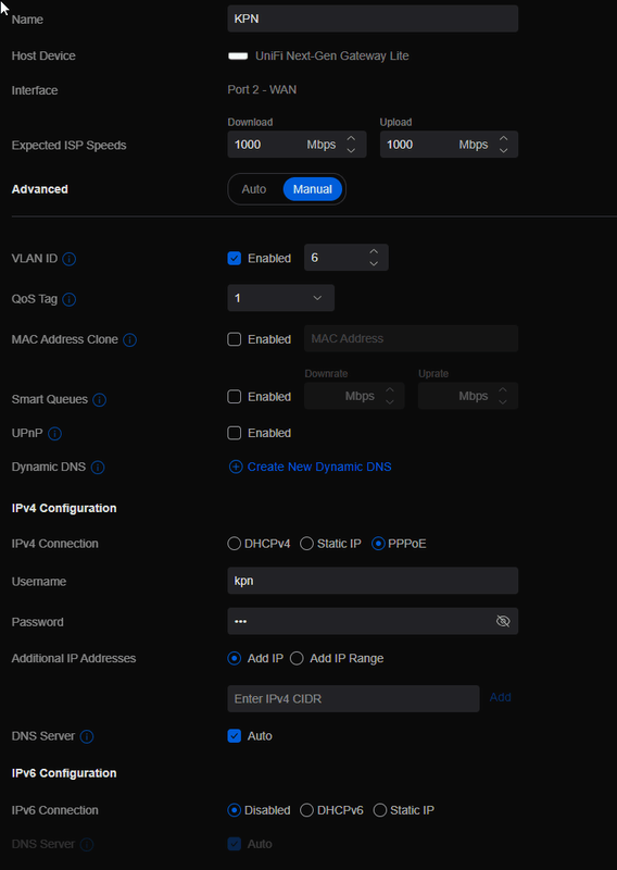

Ik heb mijn USG-3P vervangen door UXG-Lite.
Alleen haal ik mijn throughputh niet. Ik heb KPN PON glasvezel.
Ingesteld met vlan 6. Afbeeldingslocatie: https://tweakers.net/i/aPuoq9ePr1j-iZO4VVBpsMeGjYY=/x800/filters:strip_exif()/f/image/HZjCjk1wfktMebl4hByUHrAA.png?f=fotoalbum_large
Het maakt niet uit of ik IPS/IDS aan of uit zet. Ik haal structureel 400a500 up and down.
Met mijn USG-3P haalde ik gewoon 900+ up and down. Iemand een idee of komt het doordat ik PON glasvezel heb

  • The Druid
  • Laatst online: 08-10 18:32
vanooijen8 schreef op maandag 4 december 2023 @ 12:59:
Ingesteld met vlan 6. [Afbeelding]
Welkom the club, zie mijn topic bij Unifi en diverse posts in dit topic. Tot op heden geen oplossing helaas.

Ik heb een issue met port forwarding op mijn nieuwe UXG lite. Ik wil een port forward maken om uiteindelijk via Swag (draaiend in een Docker container) bij mijn Home Assistant uit te komen.
Hiervoor had ik een Zyxel modem/router (T-mobile) en daar een simpele port forward ingesteld en dat werkte.
Nu heb ik dus de UXG lite in gebruik genomen, daar ook deze port forward ingesteld, maar het werkt niet. De fout: This site can’t be reached ERR_CONNECTION_TIMED_OUT.
Mijn vermoeden is dat de aanvraag niet voorbij de UXG lite komt, maar de vraag is vooral hoe kan ik dit achterhalen.
Wat zijn nu de stappen om het probleem te achterhalen?
In de System Log in de controller zie ik helemaal niks voorbij komen, dus waar kan ik dan kijken?

Je bent niet de eerste met een dergelijk probleem. In de early access is een nieuwe firmware. Je zou die kunnen proberen.

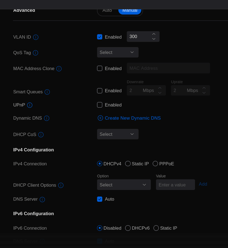

Ik probeer mijn UDM SE rechtstreeks aan te sluiten op m'n mediaconverter van Odido, maar ik krijg geen verbinding. Dus, glasvezel->media converter->WAN(1) poort van de UDM SE.
Ik heb de VLAN op 300 gezet, maar helaas nog steeds een foutmedling.
Als ik mijn oude Asus router erop aansluit, werkt het wel gelijk.
Wat ik doe ik fout?
edit: heel vreemd, ik heb mijn Asus router er tussen gezet, UDM SE aangesloten via een Asus LAN, toen de internet instellingen in de UniFi omgeving aangepast en nu werkt het wel. :?
Het lijkt erop alsof de UDM met de eerste eigen installatie gewoon niet wilt werken rechtstreeks op de media converter.
[ Voor 31% gewijzigd door 80sboombox op 08-12-2023 10:18 ]

80sboombox schreef op vrijdag 8 december 2023 @ 09:42:
Wat ik doe ik fout?
Afbeeldingslocatie: https://tweakers.net/i/qna_UFsQ0g4UnxnERZ0WBcS2j7w=/x800/filters:strip_exif()/f/image/kWwzwFnpfNbaDkF4YIwNZSRb.png?f=fotoalbum_large
Zo heb ik 'm aangesloten.

Nee. Gewoon settings / internet / wan aansluiting en dan de instellingen zoals hierboven. Je hoeft niet eerst een vlan 300 aan te maken ofzo :p
Wat ik doe ik fout?
Er is soms een time out binnen het Odido netwerk bij het uitdelen van DHCP aan een nieuw MAC-adres wanneer je van router wisselt. Dit heeft niks te maken met Unifi zelf en heb ik ook met andere merk routers gehad in het verleden.
Zit al bij Odido Glasvezel toen het nog Vodafone Thuis heette en gedrag was toen hetzelfde. Was toen alleen nog AON ipv GPON of XGS-PON nu, maar dat is qua data niet anders, dus de router erachter ziet geen verschil.
Zelfde meegemaakt bij Delta/Caiway, bij hun was ARP time-out in hun netwerk veel te lang, wat ze daarna geforceerd hadden ververst in de POP in de regio daar.
Of je moet geduld hebben of het MAC-adres klonen van de vorige router.
VLAN300 + DHCPv4 is voldoende voor Odido puur in de wan configuratie. Heb geen VLAN only netwerken hoeven aanmaken.

Ah duidelijk, bedankt voor de reacties. Ja, ik had eerst ook T-Mobile Thuis en alles rechtstreeks op de media converter aangesloten, toen werkte het gelijk. Die time out van het uitdelen DHCP aan een nieuwe MAC adres klinkt erg logisch. Alleen frustrerend als je het niet weet van tevoren. :)
Het werkt nu in ieder geval helemaal naar behoren.

Heb mn KPN ExperiaBox vervangen door een Unifi Express router, alles werkt maar bij meerdere mensen binnen het gezin klapt MS teams er regelmatig uit. Moet ik wellicht nog een port open zetten?? Iemand ervaring met unifi routers en MS teams?

mausse schreef op vrijdag 8 december 2023 @ 19:52:
Hier is echt meer informatie voor nodig.
Wifi? Bekabeld? Gebruik je firewall rules of staat ie default? Welke provider? Welke MTU size?

Ruben279 schreef op vrijdag 8 december 2023 @ 21:13:
Hi Ruben, situatie is KPN glas, experiabox eruit Unifi Express als router daarachter een tp-link switch en 5x een X50 AP. Wil tzt meer Unifi hardware installeren en er komt een unief switch voor de Tp-link. Klachten over wegvallen MS teams calls betreft draadloze laptops (windows).
Afbeeldingslocatie: https://tweakers.net/i/VCrOvzdp7K_qse2HQSbBUAn1iCg=/800x/filters:strip_exif()/f/image/vKSdiBi1k7XSar6PenAfPMCF.png?f=fotoalbum_large
MTU nog niet gevonden nog beetje NOOB :P , dank voor meedenken!
