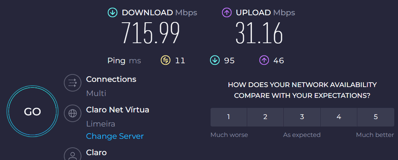

Ik zit nu met IDS en DPI aan ruim over de 600 mbps, waar het met de USG-3 (met DPI) niet voorbij de ~120/130 kwam.
https://www.speedtest.net...5c-433f-9f76-1063cd9140e6
is je PC wel snel genoeg??
Mijn PC wel... mijn internet alleen nietMr-D. schreef op maandag 29 mei 2023 @ 20:09:
goed om te horen dat alles goed werkt, maar snelheid zou hoger moeten kunnen hoor met een UDM.

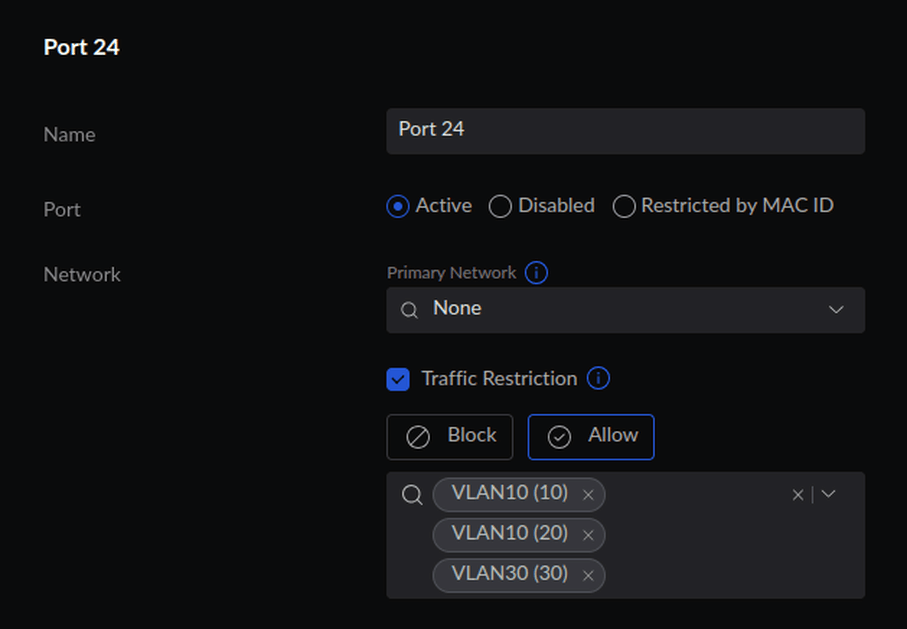

Ik heb een Edgerouter Lite met een VLAN trunk port. Eén van die VLANs is tevens het mgmt VLAN waar o.a. de controller en al bestaande Unifi APs op zitten. Hoe stel ik de US in?
Ik meen mij te herinneren van enkele jaren geleden dat je gewoon VLANs kon taggen op een poort maar dat zie ik niet meer terug.
Klopt dat hebben ze vernieuwd, zit onder de porten zelf nu. Goed het rondje met de i van informatie lezen, want het is niet heel intuïtief geworden.The Realone schreef op woensdag 7 juni 2023 @ 13:56:
Voor het eerst sinds lange tijd weer Unifi gear aangeraakt, maar ik loop vast op VLAN trunks.
Zelfs dan wordt het mij niet duidelijk. Is 'Traffic Restriction' dan Unifi's versie van trunking?stormfly schreef op woensdag 7 juni 2023 @ 14:35:
Ik zou het namelijk als volgt instellen, maar als ik dat doe verliest de switch z'n adoption.
Je hebt nu 3 VLANS getagged, en 0,0 untagged. Ik denk dat jij je switches in een untagged mgmt vlan beheert, dan moet je die bovenste dropdown "Primary Network"(untagged) nog invullen.The Realone schreef op woensdag 7 juni 2023 @ 16:29:
Beheer wordt gedaan in VLAN10 en hetzelfde VLAN zowel tagged als untagged op de port gaat niet. Op dit moment zit er een Netgear switch op de plek waar de US komt/moet komen en daar functioneert dit.stormfly schreef op woensdag 7 juni 2023 @ 18:24:
Nu kwam ik ook nog dit tegen waarbij ik er vanuit ging dat dit mijn probleem wel op zou lossen, maar niks is minder waar.
als ik je goed begrijp moet je hier zijn:The Realone schreef op woensdag 7 juni 2023 @ 13:56:
devices > switch aanklikken > Ports > manage ports > port manager > klik de poort aan > kies een Port profile.
Of, als je nog geen Port profile hebt:
In datzelfde scherm: manage Port profiles > kopje switch Ports, create new port profile.
Native network is als je geen VLAN hebt op je pakketjes. Allowed networks is voor VLAN verkeer en is multi-select.
Maar die port profiles zijn hetzelfde als dat deel uit mijn 1e screenshot. Daar zit verder niks in wat je niet ook handmatig per poort in kunt stellen. Port profiles zijn uiteraard wel de meest eenvoudige manier om het in te stellen.mrdemc schreef op woensdag 7 juni 2023 @ 20:10:
Waar het alle schijn van heeft is dat het management VLAN niet tagged mag zijn,

Bekabeld rechtstreeks met een laptop op KPN geeft speedtest.net 950+/950+ aan.

Nee, ik zie in je 'eigen' overzicht zelfs 800mbps langskomen bij de U6LR op 5GHz, dus 2 á 3 keer zo snel als dat ik haal.GerkeP schreef op dinsdag 13 juni 2023 @ 08:56:
Dat is een prima snelheid toch?
https://evanmccann.net/blog/2021/9/unifi-speed-tests
Dell Vostro 7620 / Intel Core i7 12700H / NVIDIA GeForce RTX 3050 Ti 4GB / 40GB DDR5RAM / Samsung 990 Pro 1TB / Dell WD22TB4 / 2x Dell G2724D / Dell Premier KM900 / Universal Audio Volt 1 / 2x KRK Rokit RP8 G4 / KRK S12.4
Wat zijn je instellingen voor de kanaalbreedte?_Brake_ schreef op dinsdag 13 juni 2023 @ 09:18:
20MHz voor 2.4GHzTonne schreef op dinsdag 13 juni 2023 @ 09:36:
40MHz voor 5GHZ

Zet 5GHz eens op 160MHz, da's 4x zoveel, en je wilt een 4x zo hoge snelheid hebben?
