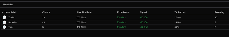

Hi,
Iemand enige idee hoe het kan dat de Tuin AP een lagere doorvoersnelheid heeft?
Het gaat om een UAP-AC-Pro. Welke volgens mij allemaal op 1300 zouden moeten kunnen draaien.
Afbeeldingslocatie: https://tweakers.net/i/mdQy-Zm863WTqFSxB14qfsrhubM=/800x/filters:strip_exif()/f/image/O2F9xr6O2Bg9Ihaem5eXOk6d.png?f=fotoalbum_large

rroetenberg schreef op donderdag 11 mei 2023 @ 17:00:
Iets op 2.4 GHz 802.11n blijven hangen :?
Daarnaast heb je voor 1300 Mbps 802.11ac een 3x3 Antenne setup nodig en niet alle Clients hebben die helaas... Verre van zelfs! ;)
En in het verleden had de UAP-AC-Pro ook nog eens moeite met correct werken i.c.m. sommige 3x3 Clients dus je zal toch echt effe wat meer moeten testen om achter je "probleem" te komen...

nero355 schreef op donderdag 11 mei 2023 @ 17:13:
Aaah check, de max phy rate komt uit de client lijst. Zo had ik het niet begrepen.
Thanks

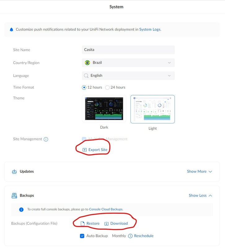

Vraagje.
Kan ik de backup van een CK2-plus gewoon overzetten naar een UDM-pro? Of moet ik de CK2-plus "decomissionen" en alles opnieuw instellen?
Achtergrond:
Ik heb na 5 jaar trouwe dienst van de USG een UDM-pro besteld die vandaag of morgen binnen moet komen.
Ik heb momenteel een USG en een Cloudkey 2 plus waar de controller op draait.
Redenen om van USG + CK2 over te stappen naar de UDM-pro:
- de CK2 plus is recent 2 keer vast gelopen met een "failed to boot" als gevolg, een factory reset en terug zetten van een backup redde de boel iedere keer wel weer, maar dan ben je wel gelijk alle camera beelden kwijt.
- de CK2 plus heeft max 1 TB aan opslag en dit is in mijn situatie ongeveer gelijk aan 10 dagen beeldmateriaal (motion detection werkt niet lekker genoeg en mist vaak stukjes). Ik heb nu een 14TB HDD besteld bij de UDM-pro
- de USG is met zijn release date van 2012/13 wel echt een oud beestje en dat begin je te merken.
Kan ik gewoon een backup draaien van de CK2 plus en dit op de UDM-pro inladen? Of moet ik de hele boel ontkoppelen en dan opnieuw adopten? Ik lees op internet nogal wat drama verhalen, maar die lijken voornamelijk van een paar jaar terug.
Frankinho schreef op donderdag 25 mei 2023 @ 16:42:
Vraagje.
Achtergrond:
Je hebt twee soorten backups, een site export backup en een full backup. Ik zou ze beide even op je lokale disk zetten en dan kijken wat voor jou het makkelijkste werkt. Met een site export kan je ook de ap's en switches "omhangen" naar de nieuwe controller.
  • Frankinho
  • Laatst online: 01:30
stormfly schreef op donderdag 25 mei 2023 @ 18:05:

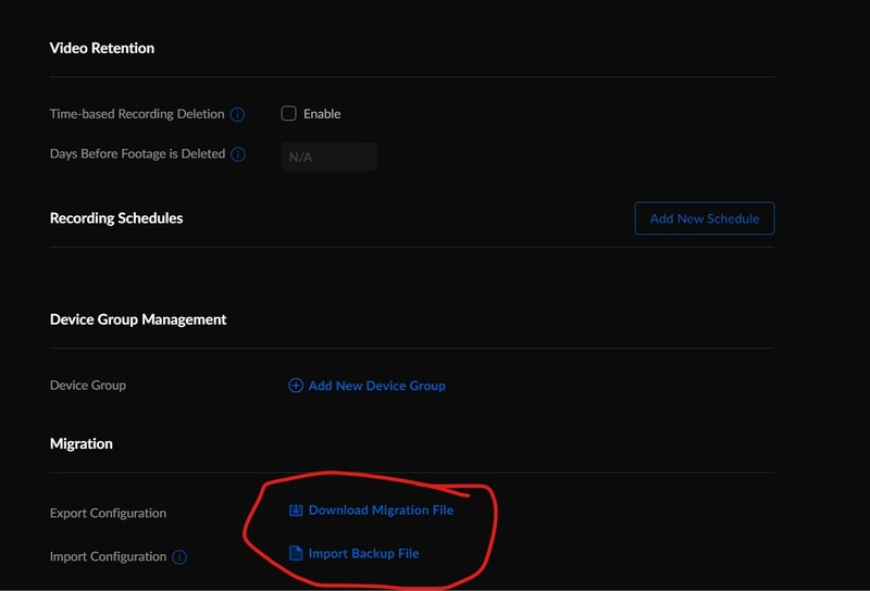

Ik kan 3 verschillende backups vinden in mijn CK2:
Console Cloud Backup binnen Unifi OS:
Afbeeldingslocatie: https://tweakers.net/i/XzHwM4Bjn_wuTCOZRxp4Jn24vsg=/800x/filters:strip_icc():strip_exif()/f/image/7Se8Bb6vK7OdxLOO6RXG9V3p.jpg?f=fotoalbum_large
Network site export & backup:
Afbeeldingslocatie: https://tweakers.net/i/tw1KkXgPzDf9z-IdmtvH6kyWAgM=/x800/filters:strip_icc():strip_exif()/f/image/mEA5R8cT2Lxb4OGmMb4q5Gyw.jpg?f=fotoalbum_large
Protect migration export & backup:
Afbeeldingslocatie: https://tweakers.net/i/mpAGbtQ1dQiAT8V3j5vPULnYPCg=/800x/filters:strip_icc():strip_exif()/f/image/klsHJAxO5rIm2y0Xg5rsCPe2.jpg?f=fotoalbum_large
Nou lijkt het mij sowieso verstandig om alles even te downloaden en fysiek op de computer te zetten. Maar kan ik nou gewoon direct de console backup er in gooien (voorop gesteld dat ik de UDM naar unifi OS 3.0 zet) of moet ik protect en network individueel restoren?
Ik probeer even te voorkomen dat ik straks een halve avond al het spul handmatig aan het resetten ben.
Pak de Search bovenaan erbij en je komt genoeg ervaringen tegen als het goed is! ;)

nero355 schreef op donderdag 25 mei 2023 @ 19:09:
Dat is gewoon een probleem met de software en zal je op de UDM modellen ook ervaren als je pech hebt!
Opzich is het ook mogelijk om een 2,5 inch 5 TB HDD in de CloudKey 2+ te proppen, maar werken met 3,5 inch HDD's is uiteraard makkelijker! :)
Het is alleen jammer dat je vanuit de webGUI van de UniFi Controller eigenlijk amper extra mogelijkheden erbij zal krijgen en bijvoorbeeld de veel gevraagde DNAT/SNAT instellingen nog steeds niet aanwezig zullen zijn i.c.m. nieuwere modellen! :| :F
Om over de IPTV toestanden maar te zwijgen... :X
Ervaringen vind ik genoeg, maar die zijn nogal tegenstrijdig, vandaar mijn centrale vraag.
Nou vind ik nergens een 2,5" schijf groter dan 1TB waarvan wordt gesteld dat die het langer dan een paar maanden uit houdt in de cloudkey. Ik heb de schijf al een keer vervangen omdat deze te heet werd en te vaak werd volgeschreven, dan gaat een grotere schijf die meer hitte produceert niet helpen. Er zijn ook mogelijkheden om 3,5" schijven te gebruiken in de cloudkey, maar dan wordt het wel een hobby project. Ik heb nu een 14TB schijf besteld voor in de UDM-Pro.
Op de USG zijn een aantal zaken nu standaard onbruikbaar omdat dit de internet snelheid erg omlaag haalt. Dus dat is al een winst met de overstap naar de UDM-pro
