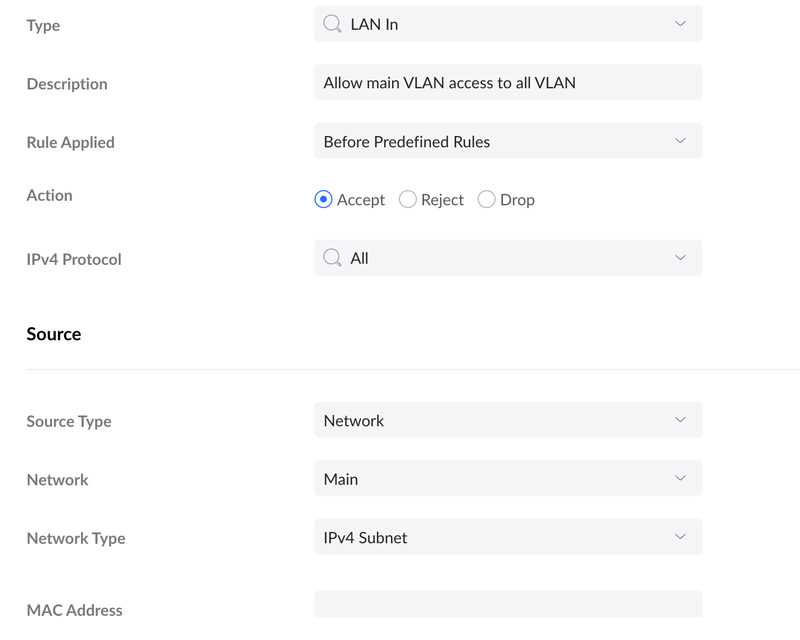

Ik zie overigens mijn LG tv wel in het lijstje met te casten devices staan, maar na het erop klikken gebeurt er vervolgens niets.
Afbeeldingslocatie: https://tweakers.net/i/MUrITOVaFc0zlT8J6MknjvMLY6U=/800x/filters:strip_exif()/f/image/kxkRiz3dB78qMYaeL567bUHR.png?f=fotoalbum_large
Afbeeldingslocatie: https://tweakers.net/i/ufK2BWwjJTRtisgA3pFMkPmfgxA=/800x/filters:strip_exif()/f/image/A400twUd9LX7Nu0bNlX9VQFi.png?f=fotoalbum_large

Die 2e screenshot van je is toch niet van je main lan naar alle andere vlans? Zo ja, dan snap ik het wel want je laat dan alleen bestaande connectie toe.

qwasd schreef op zondag 2 oktober 2022 @ 14:33:
Dat klopt inderdaad, ik zie trouwens ook dat dit de rule is voor inter vlan access. Maar destination zou dan de rfc1989 ips moeten zijn? Of per vlan een aparte rule?
[ Voor 3% gewijzigd door mattdice op 02-10-2022 16:15 ]

mattdice schreef op zondag 2 oktober 2022 @ 16:11:
Kijk dit filmpje even YouTube: UDM SE Full Configuration and review vanaf 24:12 en configureer het op dezelfde wijze. Kom je er niet uit stuur me even een dm. Dan kijk ik even met je mee.

mattdice schreef op zondag 2 oktober 2022 @ 19:02:
Net heeft @qwasd met mij meegekeken (thanks hiervoor!) en hij zag verder geen vreemde dingen in mijn config. Het casten naar mijn Philips TV (Youtube) werkt nu vreemd genoeg wel, maar naar de LG TV niet. En in de Netflix app zie ik helemaal geen devices staan. Alles werkt wel naar behoren als mijn telefoon ook op het IOT netwerk zit. Blijkbaar gaat er toch nog iets mis met de cross VLAN. Ik blijf nog even rustig doorzoeken.
Casten naar de LG Youtube app in een apart VLAN is lastiger dan alleen mDNS aanzetten.
https://community.ui.com/...20-452a-b640-fc234f11474f
TL:DR Gaat niet lukken

Polster schreef op maandag 3 oktober 2022 @ 11:35:
Bedankt voor je reactie. Dat is erg jammer :(. Met een Netgear switch ertussen zou het dus waarschijnlijk wel lukken. Dan zet ik mijn LG tv denk ik maar gewoon op het main netwerk.
Wel gek trouwens dat het bij @qwasd wel gewoon werkt dan.
