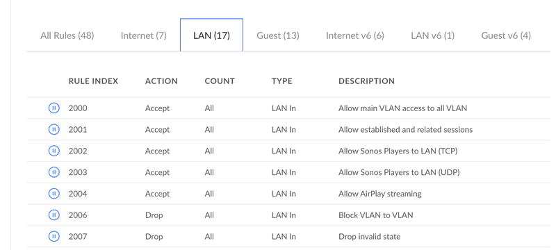

Waarom UBNT niet gewoon de firewall regels zoals andere pro/zakelijke/ merken met een combi van een GUI en duidelijke CLI doet laten inrichten is voor mij en velen zoals ( @nero355 ) hier een raadsel en een groot minpunt van UNIFI. Eigenlijk is het enige mooie aan Unifi de Prijs voor SDN, wanneer je alleen de controller interface gebruikt zijn er veel mooiere en goedkopere merken/oplossingen voor thuis
Afbeeldingslocatie: https://tweakers.net/i/v90I_qpsohGuz8USmp5HujvwrFw=/800x/filters:strip_icc():strip_exif()/f/image/9UDpyt1tZ7brimnElz4DKyrx.jpg?f=fotoalbum_large
Als je dan ziet wat de UDM firewall logging mist besef je hoe waardeloos de IPS van de UDM eigenlijk is. ik heb meerdere UDM's direct aan de wan zitten waar ik bijna NUL registratie van firewall blokkades krijg en als ik er vanwege de noodzaak van portforward een DMZ voor zetten wordt het toch iedere keer weer duidelijk waarom je voor een hardware vergelijkbare router van de concurrent zo'n 5000 euro per 3 jaar betaald.
Afbeeldingslocatie: https://tweakers.net/i/MeTr27nY8-xd5tyonDipsrefFIc=/x800/filters:strip_icc():strip_exif()/f/image/UKp0YdmCwd6L0QUefGET7Obg.jpg?f=fotoalbum_large

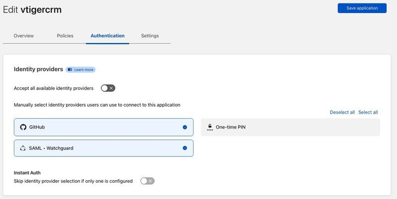

_/-\o_ De firewall die ik voor de UDM draai geeft mij ook de mogelijkheid om portfowarding aan specifieke gebruikers toe te kennen en deze te voorzien van MFA een SSO Hierdoor kan ik bijv elke tool ook toets zonder login functie buitenshuis of kantoor gebruiken en als ik jouw bijv eenmalig toegang geef moet kan ik aangeven dat je bijv firefox met een specifieke url moet gebruiken of een login met MFA doorlopen voor dat de portforward actief wordt. Voor elke andere Agent (browser/ software programa ) zonder deze specifieke kenmerken is de poort compleet van de buitenwereld afgesloten. De UDM zelf accepteert daarna enkel verkeer vanaf de voor liggende de firewall (proxy)
Afbeeldingslocatie: https://tweakers.net/i/bSXinRRMfEsglzriO4730xOGV3I=/800x/filters:strip_icc():strip_exif()/f/image/rTFAlHnEHpTuykd1SVBxojdy.jpg?f=fotoalbum_large
Op deze manier is wereldwijd je portfowardig enkel alleen voor jouw zelf (of bedrijf) zichtbaar en beschikbaar
[ Voor 73% gewijzigd door xbeam op 24-09-2022 22:38 ]

xbeam schreef op vrijdag 23 september 2022 @ 09:48:
klopt net zoals @BlauwPet Draai ik een DMZ met een uitgebreidere firewall voor de UDM Dit om omdat de UDM regels gewoon heel minimaal zijn. Tegenwoordig kan er met Traffic Management iets meer maar ik begrijp de logica van de regels niet ( ik begrijp gewoon niet hoe het werkt ) volgens mij is nog steeds heel beperkt alleen hebben ze een hele complexe manier bedacht om 1 simpele in de firewall te creëren. (correct me if im wrong )
Als je dan ziet wat de UDM firewall log mist besef je hoe waardeloos de IPS van de UDM eigenlijk. ik heb het meerdere UDM's direct aan wan zitten waar ik bijna NUL registratie van firewall blokkades krijg en als we er er vanwege de noodzaak van portforward een DMZ voor zetten wordt het toch iedere keer weer duidelijk waarom je voor een hardware vergelijkbare router van de concurrent zo'n 5000 euro per 3 jaar betaald.
_/-\o_ De firewall die ik voor de UDM geeft mij ook de mogelijkheid om portfowarding aan specifieke gebruikers toe te kennen en deze te voor zijn van MFA een SSO Hierdoor kan ik bijv elke tool ook toets zonder login functie buitenshuis of kantoor gebruiken en als ik jouw bijv eenmalig toegang geef moet bijv firefox met een eigen url gebruiken en een login met MFA doorlopen. voor dat portforward actief wordt.
Voor elke andere Agent (browser/ software programa ) zonder specifieke url is poort compleet van de buitenwereld afgesloten en dicht. De UDM zelf accepteert daarna enkel verkeer vanaf de voor liggende de firewall (proxy)
Dit klinkt wel cool en vergelijkbaar als Azure Application Proxy

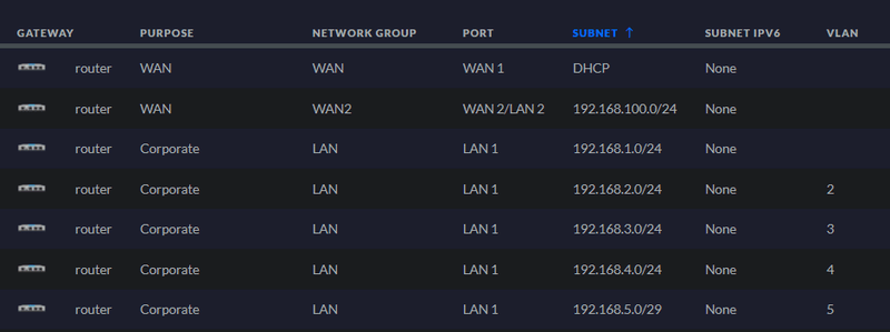

Snap ik, range heb ik gecorrigeerd en daarna ging het ook goed.
Voor het gemak een paar screenshots gemaakt.
Afbeeldingslocatie: https://tweakers.net/i/9IBQ_wXCql9rwitJgkYa-Weu89M=/800x/filters:strip_exif()/f/image/gMht27rYnG0qk3GfslJxV6ez.png?f=fotoalbum_large
Afbeeldingslocatie: https://tweakers.net/i/-orZZTMYJLIJl_B-PxMI9Fmzz40=/x800/filters:strip_exif()/f/image/cKfAmh7MuN1rEn5vhHBo6bw5.png?f=fotoalbum_large[/URL]
Afbeeldingslocatie: https://tweakers.net/i/RW0nlEDfC0l7Sxwe5unTfGx5DEQ=/x800/filters:strip_exif()/f/image/06ovCqhLkdhD9qucAqyUO6ZH.png?f=fotoalbum_large

Je bedoelt inderdaad gewoon zoals ubnt het zelf bedacht heeft met hun cloudkey weergave in de SDN application :X
Afbeeldingslocatie: https://tweakers.net/i/dgzHiLDp4SE84ECoyBMkNGAgDGg=/x800/filters:strip_icc():strip_exif()/f/image/EJJioXBJ51o1H3MNMbfOakJN.jpg?f=fotoalbum_large

Goedemiddag, kan iemand mij misschien helpen met het werkend krijgen van het casten vanaf mijn telefoon op main netwerk naar mijn LG tv op IOT netwerk?
Ik heb de volgende setup:
UDM PRO en Unifi 6 Mesh AP. De televisie heeft een statisch IP gekregen binnen het IOT netwerk. Ik heb Airplay inmiddels werkend gekregen maar het casten vanuit Netflix/Youtube nog niet. Dit werkt wel als ik met mijn telefoon ook op het IOT netwerk zit.
De ingestelde firewall rules zijn: (als jullie meer details nodig hebben hoor ik het graag, maar wss zijn de descriptions al beschrijvend genoeg)
Afbeeldingslocatie: https://tweakers.net/i/U7ZJr-s8E5jJBEbVYSsJ2678Loo=/800x/filters:strip_exif()/f/image/zkkfURwg75wm3iOC1rIoeU8W.png?f=fotoalbum_large
Daarnaast heb ik op de main en IOT netwerken MDNS en IGMP Snooping aan staan.
Ik had op internet al de volgende sheet gevonden, maar dit kreeg ik niet helemaal werkend. Daarnaast weet ik niet of het casten vanuit de Netflix app wel onder de chromecast poorten valt aangezien de LG OLED officieel geen Chromecast ondersteund?
https://docs.google.com/s...i9WGKN1hYu-Ao8/edit#gid=0
