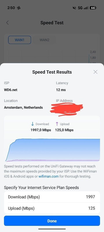

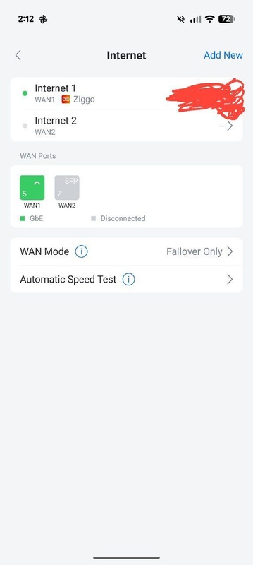

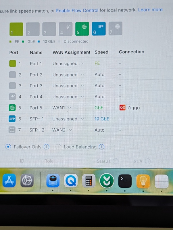

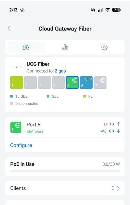

  • outlandos
  • Laatst online: 15:43
Afbeeldingslocatie: https://tweakers.net/i/hOGiGkzNMRM8j_wkPlhjniNZi7s=/x800/filters:strip_icc():strip_exif()/f/image/j4Cii2F4kSNyPlygUL7MWXLY.jpg?f=fotoalbum_large
Afbeeldingslocatie: https://tweakers.net/i/B7dvuLLTwWGihx0Ubce-dWSdTBk=/x800/filters:strip_icc():strip_exif()/f/image/NVMrKRu10k7gsAfv7Qe5n4hZ.jpg?f=fotoalbum_large
Afbeeldingslocatie: https://tweakers.net/i/8hz_w0fi9qXA1X_fuU8CSAodZjY=/x800/filters:strip_icc():strip_exif()/f/image/vlP8a8sFfZRpz7XgqUiccITL.jpg?f=fotoalbum_large
Vandaag ben ik overgestapt naar Ziggo Extra Groot internet (2gbit/120mbit). Ik kom van KPN.
Om de een of andere reden staat mijn Cloud Gateway Fiber op GbE. Ik begrijp niet hoe dat komt want hij zit in poort 5 van mijn Fiber en dat is toch een 2,5gbit poort. Hier zat hij ook in bij KPN en haalde ik 3gbit up and down bij speedtests op een 4gbit verbinding.
Iemand enig idee wat ik mogelijk verkeerd doe?
Met een speedtest kom ik nu uit op 940mbit download en 120mbit upload. Dat laatste impliceert dat vanuit Ziggo de juiste snelheden worden doorgegeven. Reboot heeft niets verholpen.
Ik heb poort 5 geforceerd op 2,5gbit gezet. Dan verandert het icoontje naast de Fiber wel naar 2,5gbe maar de maximale snelheid blijft 940mbit.
[ Voor 8% gewijzigd door outlandos op 25-05-2026 14:31 ]
  • CreativeS
CreativeS
outlandos schreef op maandag 25 mei 2026 @ 14:19:
Voor de volledigheid: heb je de Fiber wel op poort 4 van de Sagemcom aangesloten?
  • outlandos
CreativeS schreef op maandag 25 mei 2026 @ 14:35:
Pfff nee op poort 1 omdat Gemini dat zei... Didn't bother to check. Lekker domme actie weer. Thanks, ik ga hem even uitzetten en in poort 4 stoppen. Zo terug met een update
  • outlandos
@CreativeS
Afbeeldingslocatie: https://tweakers.net/i/J_wFRf8jexyLFw2IKacROLi7JV4=/x800/filters:strip_icc():strip_exif()/f/image/vPCxh4Myd5jKjmY6o3DSMvEx.jpg?f=fotoalbum_large
👍🏻 Thanks!
[ Voor 166% gewijzigd door outlandos op 25-05-2026 14:55 ]
