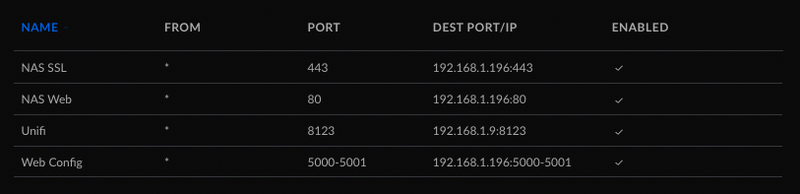

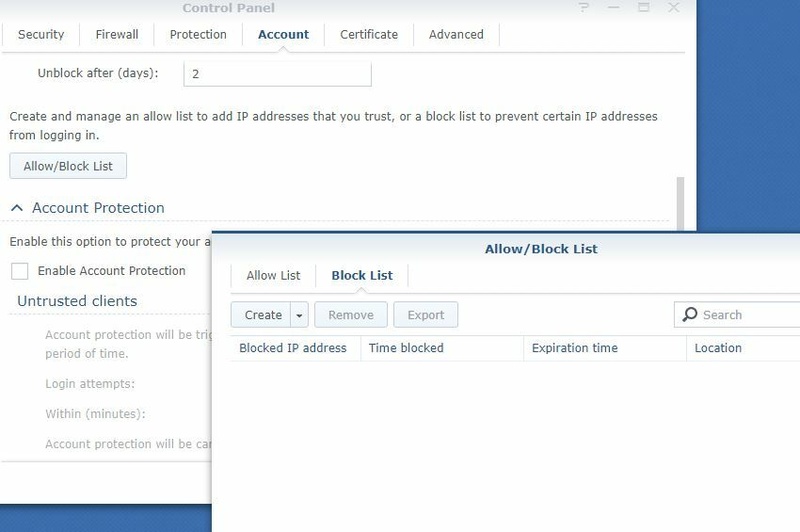

  • FRGert
  • Laatst online: 12-09 20:39
Grrr,
Ik heb sinds een paar weken een Dream Machine Pro Special Edition (vanwege de PoE en switch en router in 1). Alleen ik kan dus 1 port forwarding toevoegen en zodra ik een tweede toevoeg werkt deze niet.
Ik kan dus die ene port forwarding ook wel aanpassen, maar bijv. niet naar port 80. Heeft hier iemand ook problemen mee?
Hoor het graag.
  • mydogisgone
  • Laatst online: 10-10 16:57
mydogisgone
Watskeburtwithmydog
FRGert schreef op woensdag 21 september 2022 @ 18:24:
Grrr,
Hoor het graag.
Welke poorten wil je openen. En naar hetzelfde device of 2 aparte?
Mijn hond is nog steeds echt weg! En die komt ook niet weer. :O
  • FRGert
mydogisgone schreef op woensdag 21 september 2022 @ 18:38:
Ik heb een Synology NAS en een RPi, voor Synology NAS wil ik graag port 443,80,5000 en 5001 openen. Voor mijn RPi wil ik 8123 openen.
Voor mijn RPi staat deze wel aan en open....als ik het portje verander dan doet die het niet haha...
EDIT:
Ik zie ook als ik naar mijn ip adres / domeinnaam ga dan kom ik automatisch op Unifi OS uit (dus me router).
[ Voor 12% gewijzigd door FRGert op 21-09-2022 19:16 ]

FRGert schreef op woensdag 21 september 2022 @ 18:41:
EDIT:
Dus als ik het goed begrijp lukt het wel met de andere poorten. Maar met die 80 dus niet?
Wil je eens een screenshot maken van 1 van de rules? En hier even laten zien
  • FRGert
mydogisgone schreef op donderdag 22 september 2022 @ 11:41:
Ik heb net even gekeken en ik zag dat ik dat dus deed vanuit mijn interne netwerk...dus gok dat daar het probleem is/zit. Ik weet niet waarom alleen mijn port voor Home Assistant werkt...
Afbeeldingslocatie: https://tweakers.net/i/uIz33zS2YLLH37YyCCh-Vvqfed0=/800x/filters:strip_exif()/f/image/pWt0QG0IXZE8KGbL4ZljRBuY.png?f=fotoalbum_large
Afbeeldingslocatie: https://tweakers.net/i/BZoSYAuxKEyPG0SCWr-u5WQta1M=/800x/filters:strip_exif()/f/image/nfmJNy7N0UTwnf7HURvgHlL4.png?f=fotoalbum_large
Is dit voldoende?

FRGert schreef op donderdag 22 september 2022 @ 12:16:
Is dit voldoende?
Ik zou sowieso port 80 dichtzetten. Denk dat je die open hebt voor het SSL certificaat?
Wellicht heeft het te maken met je NAS zelf? en dan daarop de firewall die wat tegenhoudt?
Aangezien je home assistant wel werkt die naar een ander ip verwijst?
En ik zou port 5000 dicht zetten. En al je verkeer voor je NAS over 5001 via SSL laten gaan.
Is dit voldoende?
Waarom gooi je niet alles achter een OpenVPN/Wireguard verbinding :?
Vooral die Port Forward genaamd Web Config vind ik echt heel eng... :X
Dat klinkt alsof de webGUI van je NAS open staat richting het internet en dan vraag je gewoon om problemen in de toekomst! :/

Ik kan in praktijk al een VPN verbinding maken naar mijn server en dan er alsnog bij. Maar het lijkt me top als mijn photostation naar buiten mag communiceren.
Ik heb photostation op een heel ander port nr. Verder zou je idd 5001 open kunnen zetten.
Kan je trouwens zonder problemen wel inloggen op poort 5001 via je interne netwerk? En wil je even kijken of het ip adres van je firewall misschien op de allow/block list van de synology staat?
Deze vindt je bij je control panel onder security en dan "account"
Afbeeldingslocatie: https://tweakers.net/i/bDFTO2cZFHbPHvlCSjNxx_VekMg=/800x/filters:strip_icc():strip_exif()/f/image/JAcY0hHTrpZJDpj23ABd8Nsl.jpg?f=fotoalbum_large

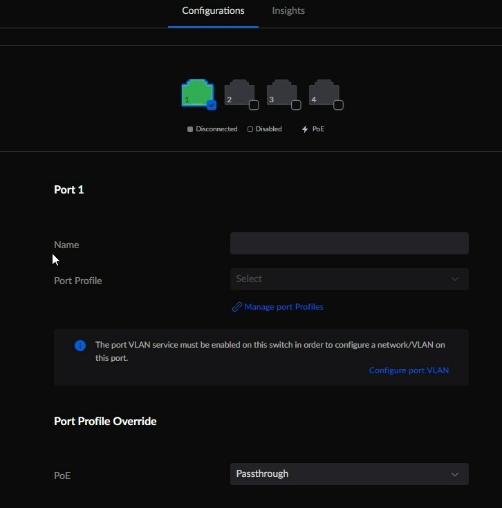

StephanVierkant schreef op donderdag 22 september 2022 @ 19:27:
Ik ben net verhuisd naar een huis waarbij de KPN-router tot in alle uithoeken van het huis goed bereik had, naar een huis met op elke verdieping een AP. Kortom: bij deze Tweaker ligt er nu 100+ meter aan Cat 5e met meerdere UniFi devices. Goed bereik overal, maar ook leuk speelgoed.
Er is alleen één probleem. M'n U6-IW kan geen/onvoldoende vermogen leveren om de Flex Mini onder m'n bureau te voeden. Kabels vervangen, Flex rechtstreeks aan de USW-Lite-16-PoE gehangen (werkt), aan m'n andere Wall AP (werkt) gehangen, de AP lite aan de U6 gehangen (werkt niet), etc. Bovendien heeft het ook wel gewerkt, maaar hield 'ie er ineens mee op. Conclusie: de U6 is stuk.
Ik ben al meer dan 3 weken in gesprek met Ubiquiti, maar ze komen elke keer weer met debiele vragen. Na hele conversaties over de kwaliteit/lengte van de bekabeling, krijg ik nu _opnieuw_ de vraag hoe ik de U6-IW voedt. Alsof daar meerdere opties voor zijn?!
Iemand soortgelijke ervaringen?
ik heb precies dezelfde chain liggen hier in de huiskamer met een UDM SE er voor: UDM SE > USW-Lite-16-PoE > U6-IW > USW-Flex-Mini. Werkt nu al enige weken als een zonnetje. Had wel even een "oh ja momentje", wellicht kan je voor jouw situatie even doublechecken of je niet hetzelfde hebt:
Ik voelde me bij het aansluiten van de U6-IW in eerste instantie eventjes dom, want ik nam zonder enige reden aan dat deze zelf intelligent genoeg was om te bepalen dat er een PoE vragend device op poort 1 van de U6-IW aangesloten zat, en dat ze dan net als de UDM-SE en de USW-Lite-16-PoE dit doen, zelf netjes onderhandelen enzovoort.
ik moest echt specifiek op poort 1 van de U6-IW in de port manager aangeven dat er een PoE passthrough aan moest staan. By default staan die uit, en ik zou me kunnen voorstellen dat met een firmware update of om welke reden dan ook, die poort profile override niet meer correct staat, of wellicht op de verkeerde poort? het gaat dan om deze locatie
Afbeeldingslocatie: https://tweakers.net/i/e76pr_tVXhRAxKmNzZFxMGN1G_8=/full-fit-in/4920x3264/filters:max_bytes(3145728):no_upscale():strip_icc():fill(white):strip_exif()/f/image/WSzA3ShcXX78vq6563n0qnyc.jpg?f=user_large
Staat die bij jou nog correct?
