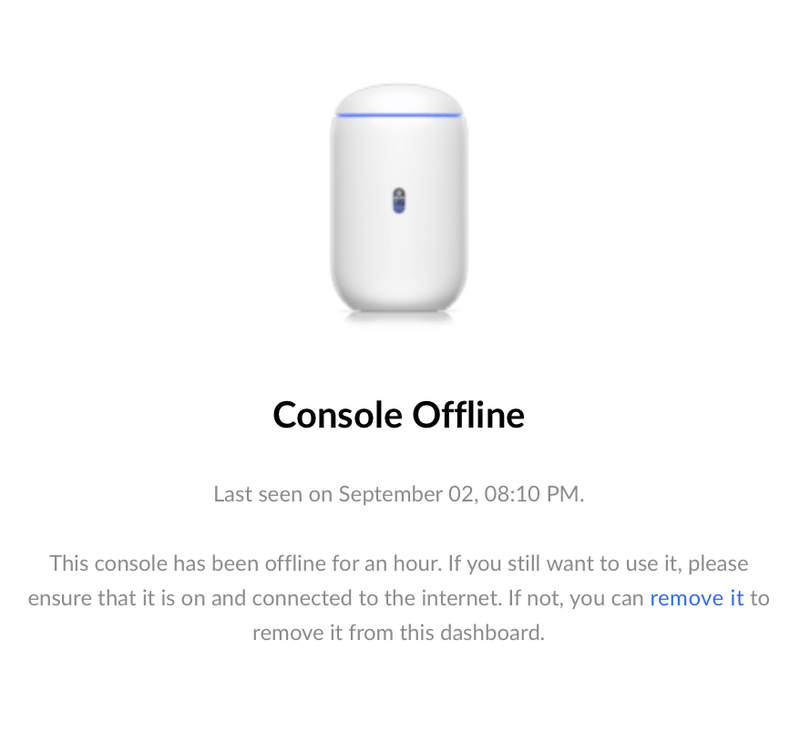

Gelukkig deed ie het net wéér. Een paar uur nadat ik de stekker er uit trok en hem opnieuw opstartte. Zelfde tekst, nu in een plaatje.
/f/image/AohDORD3B38pvUfLocJlnAsL.png?f=fotoalbum_large)
De UDR is offline (zie plaatje) maar internet werkt niet (zie post, die ik anders niet had kunnen posten). Ik weet echt niet wat ik duidelijker moet maken aan dit vage probleem.

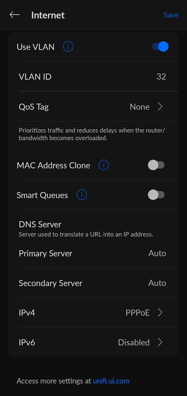

Een paar dagen geleden een VDSL (rj11) SFP module geïnstalleerd in mijn UDM (pro) SE. Voor Tele2 hoefde ik alleen maar een gebruikersnaam, wachtwoord (beiden op te vragen via telefonische klantenservice) en VLAN id (32) op te geven.
De modem (ZTE) stond al in bridge, dus qua instellingen is er niet veel veranderd, maar de ZTE staat nu uit en qua snelheid heb ik een vergelijkbaar resultaat.
Ik heb ook een glasvezelkabel in huis, maar de prijzen zijn en stuk hoger hier en met VDSL haal ik ca 100/30, dus geen reden om over te stappen.
Die user/pass vul je in op de UDM (PPPoE?) en dan werkt het direct?timovd schreef op zaterdag 3 september 2022 @ 09:28:
@stormfly yes, pppoe inderdaad. Ik heb de SFP-poort als failover ingesteld en daar draait ie nu 100% op.
Wel even opletten dat je port forwards op beide WAN's instelt.
