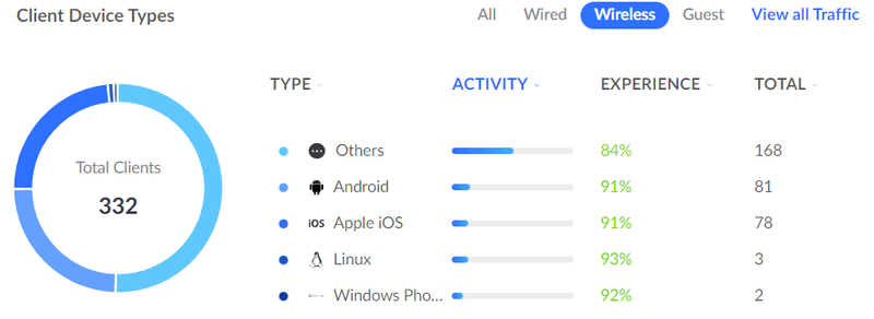

  • Tha Render_2
  • Registratie: April 2018
  • Laatst online: 07-10 11:33
Afbeeldingslocatie: https://tweakers.net/i/n1Hl_8HUdnsatqe7iBnns_ZoFvU=/800x/filters:strip_exif()/f/image/QzxQKI808LKFoAef5jeVE0tD.png?f=fotoalbum_large
> 300 wireless clients en rock steady :) Als het goed gaat mag het soms ook eens gezegd worden ;) Had vooraf ook mijn bedenkingen maar ik zie geen verschil in stabiliteit/performantie of er nu 10 clients of 300 verbonden zijn. Traffic in 24h is +/- 100GB. Op bepaald moment hebben de meeste users zich wat samengetroept in een grote hal en zag ik 75 clients verbonden met 1 nanoHD, geen problemen, bleef vlot gaan daar.
Heb nu wat sites in augustus gedaan met de U6 Pro i.p.v. mijn vaste waarde nanoHD en kan zeggen na een maand dat ik er nog geen enkel issue mee gehad heb dus voor mij is dat nu de nieuwe vaste waarde en is die productie ready.
