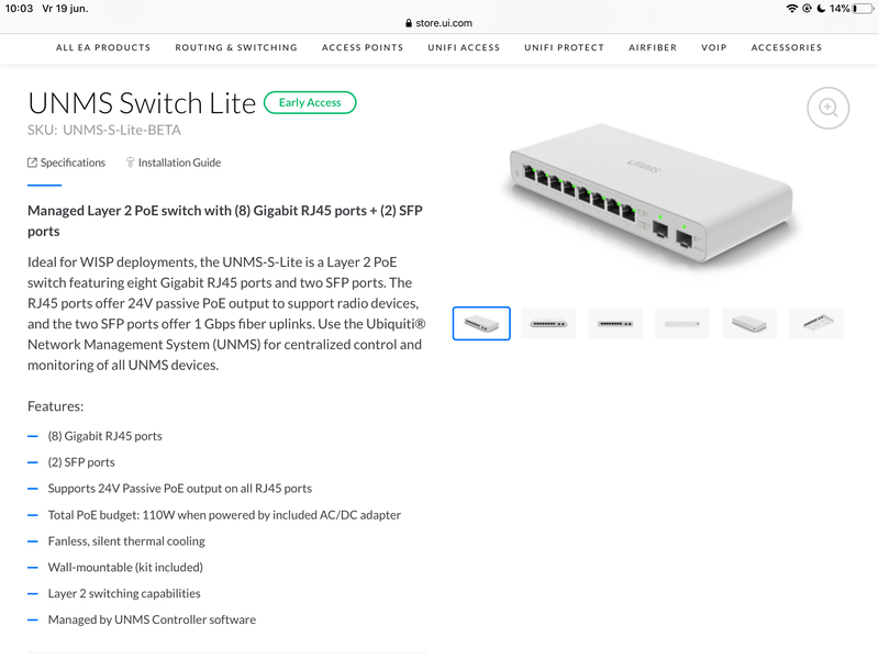

Volgens mij stond deze gister avond nog niet in de EA store :P
UNMS switch lite Is volgens mij de eerste switch buiten de unifi serie?
Afbeeldingslocatie: https://tweakers.net/i/oHPhX2sfQN6aawy_V8iAd6KLcwU=/800x/filters:strip_exif()/f/image/uz7EfyXLSUBaT253gyOJ8ip0.png?f=fotoalbum_large
Cloud ☁️
HKLM_ schreef op vrijdag 19 juni 2020 @ 10:06:
Andere verf, andere naam, maar het is en blijft een Edge-switch.

Nouja, "managed by UNMS". Dan is het wellicht nog maar de vraag of de normale EdgeSwitch software erop draait met dus de local WebUI en SSH access. Maar als dat niet zo is slaan ze IMO de plank wel flink mis. Omdat ze dan met nog een lijn centraal beheerde hardware komen. En voor "WISP" / "in het veld" deployments lijkt mij een systeem dat alleen centraal beheert kan worden, vanaf internet, ook niet handig. Want als die bv offline is wil je ook makkelijk en snel een kabel erin kunnen prikken en de boel fixen.
Er is eigenlijk niet zoiets als de "normale edgeswitch software". Met de X kan je weer minder dan bv de Edgeswitch-150. Het zou mij dan niets verbazen als er X-software op draait, maar ergens zal je toch instellingen moeten doen, dus aan een local WebUI ontkom je niet. Het daaruit slopen van mogelijkheden zou voor velen ook een reden zijn om het links te laten liggen gok ik.
Je vraagt je af waarom UI toch elke keer met dit soort proefballonnetjes komt, wat vaak niet automatisch zal inhouden dat het beter gaat worden (als jouw aanname klopt).
Laat ons hopen dat het dat niet is. Een derde lijn los van Unifi of Edge erbij, we hebben al dikwijls hier de gesprekken gehad dat men bij Ubiquiti een zootje aan het maken is van hun verschillende lijnen, de intercompatibiliteit tussen de interfaces er van, als dit weer een extra nieuwe lijn wordt, dan zou je ze daar geen trap onder hun kont willen geven, maar gewoon overwalsen met een bulldozer |:(
Je vraagt je soms toch af wat die jongens/meisjes drinken/roken om met zulke grappen af en toe buiten te komen.

Falcon10 schreef op vrijdag 19 juni 2020 @ 11:06:
Echt he ik was de edge lijn al weer vergeten maar dit lijkt dan toch lijn drie te worden 8)7 Die gasten maken leuke producten maar een echte goede strategie lijken ze niet te hebben.

  • (2) LAN ports: 10G SFP+ and 1 Gbps RJ45
  • Enterprise-class firewall with IPS/IDS, DPI, and threat management
  • Power redundancy with UniFi SmartPower RPS
  • SmartPower outlet for external modem
  • Bluetooth for easy setup via UniFi Network app
  • 1U rackmountable
https://store.ui.com/coll...gateway-professional-beta
Pff ik had op een prijs rond de 350,- gegokt. Dit is voor mij wel iets te veel eigenlijk.. Nu toch maar eens gaan kijken naar iets anders (zelfbouw of een leuke cisco denk ik zo) Blijft wel een heel mooi device daar niet van :)
[ Voor 3% gewijzigd door HKLM_ op 22-06-2020 18:51 ]

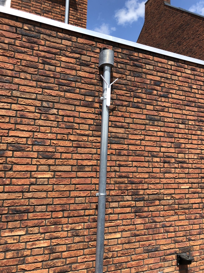

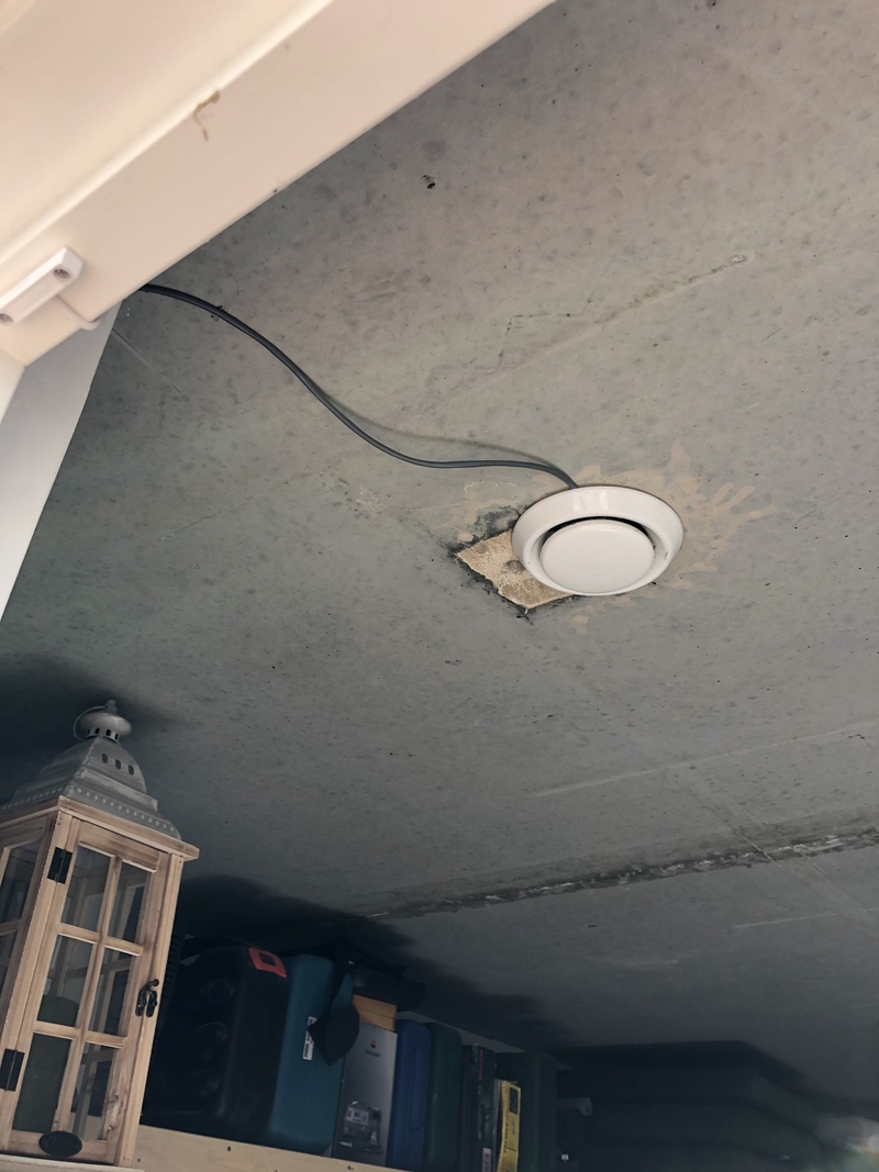

  • petermdevries
  • Laatst online: 14:53
Sinds afgelopen zaterdag, toen mijn vrouw constateerde dat er beperkte WiFi was op onze vlonder achterin de tuin, een outdoor AP aangeschaft en geplaatst.
Zonder boorwerk kon ik deze via ventilatie in de garage over het dak naar de regenpijp leiden.
Nu heb ik echter een gewone kabel gebruikt welke ik nog had maar vrees dat deze met zo licht niet lang mee zal gaan.
Zijn er mensen die icm deze AP outdoor kabel hebben gebruikt? Tips?
Afbeeldingslocatie: https://tweakers.net/i/RDtjltWORr9kdyhClv6JMbDMG5M=/800x/filters:strip_icc():strip_exif()/f/image/bF1Tg309whGN9Ioq6k8UhYUY.jpg?f=fotoalbum_large
Afbeeldingslocatie: https://tweakers.net/i/Ck3yp5lowlstg9hJOo9uQDArb0A=/800x/filters:strip_icc():strip_exif()/f/image/SUc4FbCMXuET8GXByjQTCjFG.jpg?f=fotoalbum_large

petermdevries schreef op maandag 22 juni 2020 @ 18:50:
Ik heb een of andere redelijk betaalbare kabel via Amazon.de besteld die me wel prima leek en dat ook bleek :
- https://www.amazon.de/gp/product/B01D640BVO/
- https://www.amazon.de/gp/product/B07JB6RHKW/
Kies er maar één! :)

  • petermdevries
nero355 schreef op maandag 22 juni 2020 @ 20:36:
Dat is inderdaad wel een aardige. Hopelijk is 10m voldoende, langer hebben ze niet. Ik de kabel erg stug of valt het mee?
