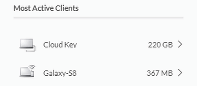

nero355 schreef op maandag 15 juni 2020 @ 16:50:
Auto Settings zijn bij Ubiquiti UniFi UAP's dan ook niet echt Auto Settings en kan je beter handmatig afstellen ;)
Het probleem is dat men veel te vaak op de verkeerde dingen wil besparen en dan komt met cijfers op het moment dat hun netwerk zowat zit te niksen : Ja, dan is het verbruik wel laag inderdaad! 8)7
Laten we zeggen dat je een keer wat meer dingen tegelijk aan het doen bent of wat meer mensen over de vloer krijgt en alle apparaten lekker bandbreedte gaan verstoken : Blijft dat verbruik dan zo :?
Of krijg je ineens last van herstartende/uitvallende apparaten die niet genoeg stroom krijgen ?! :P
Doet me een beetje denken aan mensen die hun Raspberry Pi toch maar lekker met die oude telefoonlader gaan voeden i.p.v. dat ze de officiële voeding erbij kopen voor € 10 of zo ;)
Helder snap wat je bedoelt, maar die camera gaat niet ineens meer nodig hebben, want continue filmen en die IW heeft doorgaans 1-2 clients er aan hangen, waaronder een continue streamende camera.
Die 6 Watt is overigens het maximale wat ik in het afgelopen half jaar heb gezien.
En aangezien het de bovenverdieping betreft en ik mijn wifi tamelijk fijnmazig heb ingericht (lees 3 ap's beneden en 2 boven, verwacht ik geen issues, maar snap je punt ;)

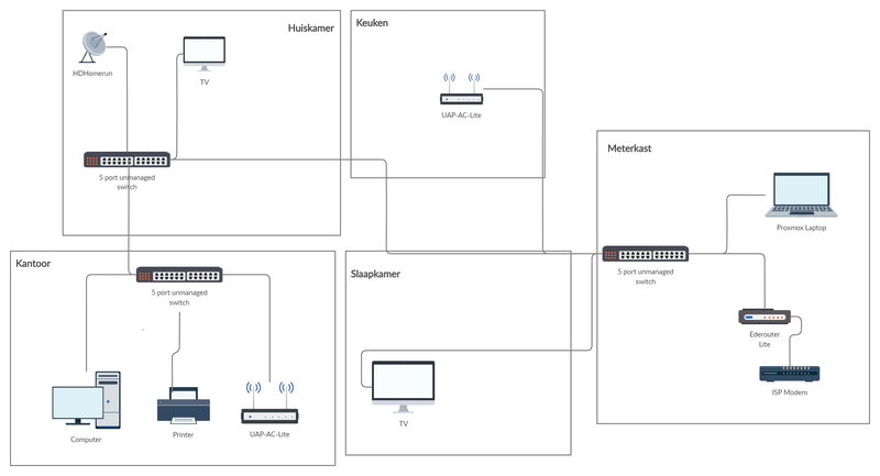

Ik ben bezig met configureren van een Edgerouter 3 Lite.
Daarop wil ik een Prive LAN, IOT, NOT (Network Of Things zonder Internet Access) en een Gasten netwerk.
Eth1 = Privé LAN
Eth1.20 = NOT
Eth1.30 = IOT
Eth1.40 = Gasten
Alles loopt dus over eth1 naar domme switches. Aan die switches hangen 2 UAP Lite's. Op deze heb ik 4 SSID's gemaakt.
LAN = Zonder VLAN (Is dat Untagged?)
NOT = VLAN20
IOT = VLAN30
Gasten = VLAN40
Om te beginnen wilde ik het IOT VLAN van het Privé VLAN scheiden dmv firewall rules.
Dat is prima gelukt. Maar Op m'n IOT netwerk zitten ook Chromecasts en Android TV boxen. Om die te kunnen gebruiken vanaf het Prive LAN moest ik MDNS inschakelen.
Op diverse fora las ik dat dit door deze commands kan:
set service mdns repeater interface eth1
set service mdns repeater interface eth1.30
Helaas lukte het daarmee nog niet bij mij. Ik heb toen ook een gat in de firewall gemaakt voor port 5353 vanaf de IOT interface richting LOCAL (De Edgerouter zelf) en IN.
Toen werkte het wel.
Alleen daarmee heb ik een ander probleem. Van mijn ISP (Telfort koper) krijg ik 100mb/s down en 30 mb/s up.
Na het geven van deze commands
zakt dat terug naar omgeveer 10mb/s down
Zodra ik die mdns service verwijder komt de snelheid weer terug.
Ik had dit ook met mijn Edgerouter X. Ik dacht dat die niet helemaal lekker was en heb daarom deze Lite (2e hands) gekocht.
Maar nu heb ik dus hetzelfde probleem.
Ik heb nog geprobeerd hwnat offloading aan te zetten. Maar dat kan blijkbaar niet met een Edgerouter Lite. Dan krijg ik deze melding:
Error: This platform integrates hardware NAT offload into forwarding offload. NAT offload is not individually configurable.
Vervolgens heb ik offload forwarding aangezet met deze commands.
set system offload ipv4 forwarding enable
set system offload ipv6 forwarding enable
Ik moet eerlijk zeggen dat ik niet goed weet wat dat offloaden precies doet. Maar ik las er het eea over. Dus wilde het toch even proberen. Maar helaasch ;-)
Hierbij ook nog even mijn config. Weten jullie wat hier aan de hand is?

Kitser schreef op maandag 15 juni 2020 @ 20:41:
Eth1 = Privé LAN
Eth1.20 = NOT
Eth1.30 = IOT
Eth1.40 = Gasten
Laat als het effe kan Eth1 zelf leeg en bouw alles daaronder op met onder andere een Management VLAN ;)
Je domme switches gooien je netwerk vol met Multicast verkeer en daardoor is de boel niet vooruit te branden!
Sowieso vind ik het raar dat je VLAN's i.c.m. Unmanaged Switches gebruikt :?
Dan heb je ook nog eens kans dat je netwerk volloopt omdat je de boel verzuipt vanuit meerdere VLAN's _O- :+
Yep! :)
De ER-X en ER-Lite hebben een klein beetje andere commando's voor bepaalde Offload zaken geloof ik dus dat is waarschijnlijk je probleem! ;)
PS ik hoop dat ik de log zo goed geformateerd heb. Het is wel erg groot geworden 8)7 . Als het anders moet /kan, hoor ik het graag :-)
Zet Quote Tags om je Code tags heen ;)
Eth1 = Privé LAN
Eth1.20 = NOT
Eth1.30 = IOT
Eth1.40 = Gasten
NOT = VLAN20
IOT = VLAN30
Gasten = VLAN40

            description "IOT Naar LAN"
            destination {
                group {
                    network-group ALL_LAN_IP_ADDRESSES
            log disable
            protocol all
        rule 4 {
            action accept
            description MDNS
            destination {
                group {
                    port-group MDNS_PORTS
            log disable
            protocol all
    name IOT_TO_LOCAL {
        default-action drop
        rule 1 {
            action accept
            description DNS
            destination {
                port 53
Er is gisteren een best wel near final beta uit gekomen, die zou je nog kunnen testen.
https://community.ui.com/...b7-4d21-8838-618b291e0732
https://help.ui.com/hc/en...outer-Hardware-Offloading In dit plaatje staat dat de ER-X (MediaTek) alles qua hardwareoffload inschakelt met één commando. En ook de overige modellen dus niet.
set system offload ipv4 vlan enable
Die zou ik er nog bij zetten, je werkt namelijk met VLAN interfaces. Bij mij blijft het met Telfort (Budget) gewoon 100/30 op een ER-X met 2.0.9beta4. Het kan dus wel 8) net getest met mdns voor je.
Je gasten vlan heeft nog geen firewall en daardoor kunnen je gasten bij alle overige netwerken. De DNS cache size zou ik naar 10000 zetten. Dat helpt je browse ervaring en met CDN netwerken is de TTL zo kort dat hij voor de relevante site toch lookups moet doen.
https://help.ui.com/hc/en...a-Guest-LAN-Firewall-Rule

  • Kitser
  • Laatst online: 14-08 18:26
nero355 schreef op dinsdag 16 juni 2020 @ 00:25:
Dat had ik eerst gedaan. Maar ik kreeg dan geen DHCP adressen op de apparaten die op de domme switches zaten. Ik ging er vanuit dat dit dus alleen met VLAN aware switches zou kunnen.
Ik gebruik (nog) unmanaged switches omdat ik net begonnen ben met VLAN's en ik dacht dat het wel zou kunnen. Vooral omdat ik (voorlopig) alleen wifi devices op VLAN's hoef te hebben.

Ik had blijkbaar nog Netgear gs105ev2 liggen die ik nog nooit gebruikt heb. En die is wel managed.
En ik heb ook m'n Edgerouter X nog. Die kan ik ook inzetten als managed switch.
Dus ik heb nu 2 managed switches. Alleen heb ik 3 switches in mijn netwerk.
Om duidelijk te maken hoe mijn netwerk en bekabeling loopt heb ik een tekening gemaakt.
Afbeeldingslocatie: https://tweakers.net/i/qQqlZ4SOSCoPSi-XVOT6jCCZFqk=/800x/filters:strip_exif()/f/image/WqG3cX5dbEvHAWbyw8PxWHp9.png?f=fotoalbum_large
Ik zou dus 1 managed switch in de meterkast kunnen zetten. En kan de poort voor de UAP de juiste VLAN's toegewezen krijgen.
Alleen die 2e wordt latiger. Want in het kantoor (waar de 2e UAP hangt) is niet direct verbonden met de meterkast. En kan dus niet direct op een "VLAN poort" in de meterkast aangesloten worden.
Het verkeer moet dan eerst door de domme switch in de huiskamer.
Ik zou het het liefst doen met de hardware die ik al heb. Maar als blijkt dat het echt moet kan ik altijd nog een pricewatch: TP-Link TL-SG105E-Gigabit (5-poorts) kopen. Die zijn ook niet heel duur zie ik.
PS Dit is alllemaal vrij nieuw voor me. Dus waarschijnlijk gebruik ik niet de juiste terminologie.
Koop twee van deze schoonheden : pricewatch: TP-Link TL-SG108PE
Kan je gelijk ook de accesspoints van PoE voorzien! :)

nero355 schreef op dinsdag 16 juni 2020 @ 15:18:
Helaas moet dit een budget project worden.
Daarom wil ik het graag met deze hardware doen.
En je zegt 2 van die TP-Link TL-SG108PE's. Ik heb in totaal 3 switches nodig. Zoals gezegd heb er dus al 2.
Of kan één van die 2 niet gebruikt worden?
Mocht ik dus echt een 3e nodig dan het liefst zo goedkoop mogelijk. Dat die dan geen POE hebben neem ik dan voor lief.

Kitser schreef op dinsdag 16 juni 2020 @ 15:27:
Dat moet je gewoon vergeten en de boel eenmalig fatsoenlijk opzetten, want daarna ben je van al dit gezeik af ;)
Edgerouter => TP-Link 108PE => De Netgear die je nog hebt liggen => TP-Link 108PE
Moet IMHO gewoon prima werken! :)
Mja, dan neem je dezelfde Netgear erbij of de non-PoE versie van de TP-Link switch, maar eerlijk gezegd is het zonde om daarop te besparen... ;)

nero355 schreef op dinsdag 16 juni 2020 @ 15:36:
Maar ik heb dus ook nog een Edgerouter X. Die kan ik toch ook als managed switch inzetten. Of zie ik het wat over het hoofd?
Haha snap ik. In de ideale wereld zou ik dat ook adviseren. Helaas zit ik nu even niet in de ideale wereld. Daarbij zitten die UAP's nu al jaren aangesloten op de POE injector. En zijn de kabels netjes weggewerkt. Dus zie ik ook de meerwaarde van een switch die 2x zo duur is niet zo in als het alleen gaat om POE.
Kitser schreef op dinsdag 16 juni 2020 @ 15:47:
Dat kan inderdaad wel, maar ik heb zo'n ding nog nooit gebruikt dus ik weet effe zo gauw niet meer hoe het zat qua offloading als je die switch0 aanmaakt en zo... ;)
Er was vroeger ook een 5-poorts variant van tekoop, maar die is niet meer verkrijgbaar zo te zien... -O-

Ik heb recentelijk een nieuwe switch, cloud key en AP aangesloten waar ik alleen eerst een AP had.
Werkt allemaal fantastisch, maar in de logging zie ik dat de Cloud Key nogal wat data verbruikt. Deze zit in poort 1 op de Ubiquiti switch.
Hieronder een screenshot.
Afbeeldingslocatie: https://tweakers.net/i/XRYNjVJlr2s2eql-8YGe3AuPJlM=/full-fit-in/4000x4000/filters:no_upscale():fill(white):strip_exif()/f/image/rO2AM9TCFchY8aarax90Mq5O.png?f=user_large
Wat zou hier de oorzaak van kunnen zijn? Is dit normaal?

MADG0BLIN schreef op donderdag 18 juni 2020 @ 10:45:
Heb je de UCK-G2+ en Protect actief? Kortom camera verkeer
  • MADG0BLIN
  • Laatst online: 14-08 17:38
ro3lie schreef op donderdag 18 juni 2020 @ 11:44:
Nee, geen enkele camera in huis en het is deze: pricewatch: Ubiquiti UniFi Cloud Key

Toch al gauw nog een half jaar lijkt me?
Ik twijfel tussen:
3x AP lite
of 2x AP Nano HD. Kantoor in de kelder (dus moet hier een Ap hebben) en de andere in de woonkamer die ook naar de 2de verdieping moet kunnen komen. Nieuwbouw huis.
of wachten op de nieuwe Wifi 6 Ap's en een ziggo mesh geval op de kop tikken voor 100 euro (lijkt me een gokje waard voor dat geld - is nu een ziggo aanbieding)
Afbeeldingslocatie: https://imgup.nl/images/2020/06/18/image.md.png
Voor een switch kijk ik naar de Ubiquiti US-8-150W. Heb ik die alvast in huis.

Workaholic schreef op donderdag 18 juni 2020 @ 12:21:
Wat zal de ETA zijn voor die nieuwe Wifi 6 Ap's denken jullie? In de EU?
Op z'n vroegst zou ik uitgaan van het najaar ja. En de release in EU zal ook pas een week of twee, drie, vier na US zijn (was in ieder geval zo bij de nieuwere producten die binnen een kleine maand pas in de officiële EU store verschenen).
Maar heb je perse zoveel "dikke" APs nodig? Want dan zou je bv ook nu een AC Lite kunnen kopen en die later verplaatsen. En met twee APs (zij het NanoHD of - Lite) denk ik dat je nog issues met bereik gaat krijgen. In mijn ervaring is een kelder een bunker, dus één AP daar moet, en komt ook niet veel verder. En een AP in woonkamer waarbij je aangeeft dat die twee verdiepingen moet overbruggen lijkt mij ook moeizaam at best. Dus op die tweede verdieping zou ik dan ook een AP hangen (wat dus ook een Lite kan zijn). Er zijn voldoende Tweakers met één AP per verdieping, sommigen nog meer. Dus twee APs voor vier verdiepingen (kelder, begane grond, eerste verdieping, tweede verdieping) lijkt mij zeer optimistisch ingeschat.

stormfly schreef op donderdag 18 juni 2020 @ 12:28:
https://store.ui.com/coll...fi-switch-lite-8-poe-beta
Ik zou (tzt) voor deze gaan die US8-150 wordt heel warm en dat is bij dit model minder.
Ja had ik gezien, maar nog niet beschikbaar idd en ik wil genoeg POE porten hebben. Idee is om straks een non POE switch toe te voegen als ik te kort kom. Maar met in wall hd zou ik dat weer opvangen door extra porten per kamer.
Lastig dat je met dit eco systeem wat minder keuze mogelijkheden hebt.
Ook die cloud key is een afweging ipv synology container met controller.
Synology gaat nu uit s nachts en met controller van ubiquiti moet ik die weer laten draaien. Gen2 lijkt me meer future proof maar weer relatief duur.

Workaholic schreef op donderdag 18 juni 2020 @ 13:02:
De Controller hoeft niet 24/7 te draaien, tenzij je een gastnetwerk met captive portal wilt draaien. Als de controller niet draait ga je hoogstens statistieken missen. Maar ook dat is maar de vraag aangezien die op het apparaat verzameld worden en van daaruit naar de controller worden gestuurd. Als de controller niet bereikbaar is worden de statistieken dus langer verzameld en pas als de "buffer" vol is wordt een deel verwijderd. Als je controller dus elke nacht bv 7 uur onbereikbaar is heb je best kans dat die "buffer" niet vol raakt en die 's morgens alsnog alles naar de controller stuurt.
Goed punt. Denk idd dat ik nu drie AP,s nodig heb. Zou ook die in walls kunnen overwegen - heb ik meteen switches op kantoor, boven etc.
Ook dat kan uiteraard, en er is ook al een UniFi 6 In-Wall in de Early Access store verschenen, dus ook die is onderweg, als je toch wilt wachten op wifi 6 / ax.
Om terug te komen op het bereik : Ik heb nu met een enkele asus ac68 op 100tx output vanuit de kelder voldoende dekking boven voor internet op de telefoons. Laptop heeft dan wel op sommige punten minder bereik. Mogelijk eerst starten met 2 ap of 2 in walls
Edit: het is vloeken in de kerk maar wat vinden jullie van die mesh set in mijn vorige post? Voor dit bedrag? Even wachten op de nieuwe in walls en accespoints?
Als je al een Asus AC-68 hebt en je wilt tijdelijk iets met mesh zou ik niet die tp-link set kopen maar nog een extra AX-68 voor erbij en die dan in Mesh-setup draaien.
Ik zeg doen! d:)b
En dan niet als "Mesh" geneuzel, maar gewoon lekker alle 3 aan de UTP kabel! :Y)
Sabbi schreef op donderdag 18 juni 2020 @ 13:14:
Bijna helemaal mee eens : Geen Mesh crap, maar gewoon elke unit een UTP kabeltje geven! :P
