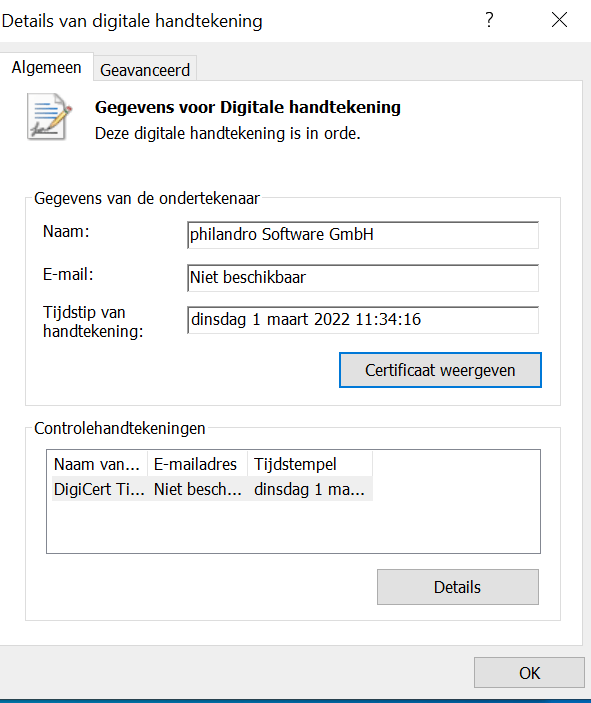

Dank voor je reactie, maar ik werk vanuit Duckduckgo, en heb dus geen advertenties bovenaan staan.
Daarnaast let ik zelf altijd op de URL waarvan ik iets download (in dit geval https://anydesk.com)
Ik heb voor de zekerheid (want je weet het maar nooit) de 'digitale handtekeningen' even gecontroleerd. Ik weet niet in hoeverre deze te vervalsen zijn, maar ook daar staat netjes het bedrijf vermeld philandro Software GmbH
Afbeeldingslocatie: https://tweakers.net/i/L81ueXMUsDL-cQf-od9E1y_4qBs=/full-fit-in/4000x4000/filters:no_upscale():fill(white):strip_exif()/f/image/kdzAQoqdLSznkoQZ2ZsDyeqY.png?f=user_large
Ik denk dus eerder dat het iets is zoals @nero355 aangeeft. Ik ga daar nu even naar kijken.
Ik kan ook eens kijken of ik Teamviewer weer kan gebruiken, maar ik heb daar een paar jaar geleden aardig wat problemen mee gehad. Ik ben toen der tijd dus over gegaan naar Anydesk omdat ik snel iemand op afstand moest helpen.
Dit is overigens wat meer gedetailleerd de melding.
Ik hou eigenlijk nooit zo van dit soort waarschuwingen, want ze zullen niet voor niets als dreiging worden gezien door Unifi. Ik kan ook nooit zo goed opmaken uit dit soort melding of het nu echt een gevaar is of niet.
Als zeker weet dat alles klopt is de kans groot dat het false positive is en kan je ticket bij unifi aan maken. (Mijn UDM blokkeert de site overigens niet en ik heb alle ips functies aan staan.

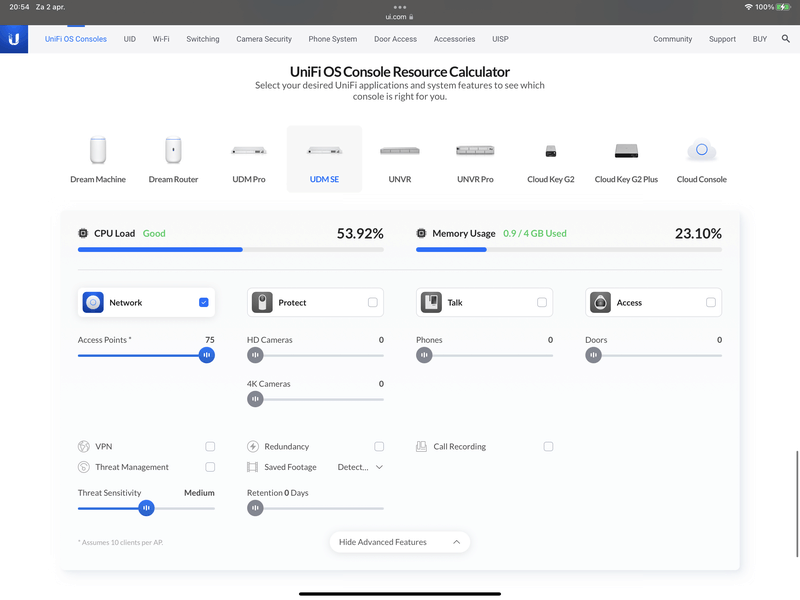

Iemand die hier iets meer duiding op kan geven na mijn weten hebben de UDM-Pro en UDM-SE volgens de specificaties exact de zelfde CPU

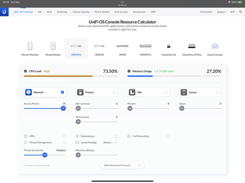

Afbeeldingslocatie: https://tweakers.net/i/yXRZfq3ERrfNgqzZMVFFjfz6_1M=/800x/filters:strip_exif()/f/image/IBElaunx9oEH0lhWRgpDNhpV.png?f=fotoalbum_large
Hoe kan het dat zijn dat volgens de ui.com configuratie tool er toch zo veel verschil in CPU belasting zitten bij de zelfde configuratie eisen. Dit ruikt naar marketing misleiding
Afbeeldingslocatie: https://tweakers.net/i/8bbauMaqah4BiJxG0uiOEfOCq2k=/800x/filters:strip_exif()/f/image/m9bBx4h1v46ouRV6JpyKC8Iy.png?f=fotoalbum_large
[ Voor 14% gewijzigd door xbeam op 02-04-2022 21:41 ]
Lesdictische is mijn hash#
  • rgarretsen
  • Laatst online: 25-08 16:27
Lijkt me ook iets overdreven idd, maar de SE draait al wel op een nieuwere OS waar er onder de motorkap redelijk wat veranderd is, dit kan nog niet direct naar de udm pro overgezet worden omdat het ingrijpende aanpassingen zijn geweest die eerst uitvoerig getest moeten worden.
Maar of dit ook echt 20% verschil maakt, geen idee.
UDM-Pro | USW Pro 24 POE Gen 2 | USW Flex | USW-Flex Mini x3 | U6LR x4 | AP-HD x1 | G4 Pro | G4 Bullet | G3 Instant x5

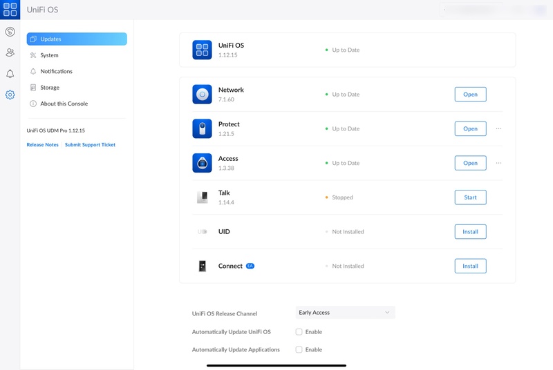

Dit is de GUI, misschien dat we het verschil kunnen achterhalen.
Afbeeldingslocatie: https://tweakers.net/i/04voh4aKuTPgKgjXXNxOfekNwR0=/800x/filters:strip_icc():strip_exif()/f/image/XsNiFsw0Zm8npHi1XPEO5xjj.jpg?f=fotoalbum_large

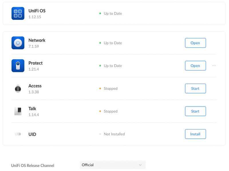

gday schreef op maandag 4 april 2022 @ 22:18:
Ok, backups in overvloed. :) Zit ik ook vast aan de EA-versie van Protect als ik de EA-versie van Unifi OS installeer?
En een downgrade gaat via de terminal zeker?
Gewoon via de normale interface.
Ja networks en protect worden dan ook EA.
je accespoints kunnen RC blijven

blaaspijp schreef op dinsdag 5 april 2022 @ 09:56:
Dat is gek. Als ik terugga naar de official channel zie ik geen manier om iets anders te installeren, want alles is dan zogenaamd up-to-date. Ik zie dus geen manier om evt terug te gaan naar 1.11.4.
Afbeeldingslocatie: https://tweakers.net/i/4s9pE02XtR0ciN9s5NpuKv4DHnk=/800x/filters:strip_exif()/f/image/Izo6PjbfkuTwSktu5MGp0NxI.png?f=fotoalbum_large

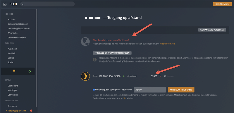

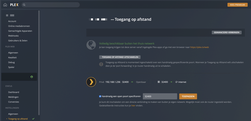

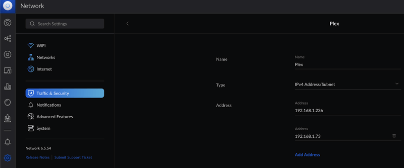

  • Greatsword
Ik loop hier een beetje te stoeien met Plex, ik heb alles zoals hieronder staat is ingesteld.
Lijkt wel of het ene moment buitenshuis wel gewoon werkt en daarna ineens niet meer.
Iemand nog een idee waar het aan kan liggen of wat ik mis?
Afbeeldingslocatie: https://tweakers.net/i/RRxMYQZj7RpF6AzlJNOK4v4keP0=/800x/filters:strip_exif()/f/image/cmkF421NfEkkHcjT2NL0LShk.png?f=fotoalbum_large
Afbeeldingslocatie: https://tweakers.net/i/_hzqKAXdebrub7492eznQ3MlCAk=/800x/filters:strip_exif()/f/image/WskVikzHHPwwp2KgBFmxt9Qa.png?f=fotoalbum_large
Afbeeldingslocatie: https://tweakers.net/i/Xz5ZJlCj17TqakfiIjdiCMqYRsU=/800x/filters:strip_exif()/f/image/tgDIyJNNKBRbyODyIIeaZxKe.png?f=fotoalbum_large
Afbeeldingslocatie: https://tweakers.net/i/qP3ojUPnM0_swIWn9UBKLvzzfGA=/800x/filters:strip_exif()/f/image/vmlRZ5joJuXkzYBfR7QwDlSf.png?f=fotoalbum_large
Afbeeldingslocatie: https://tweakers.net/i/TSopsc0eXMM1dWQw-1ItOcnKkdk=/800x/filters:strip_exif()/f/image/K85s5EKHmgEX0ctZm8NAUrHa.png?f=fotoalbum_large
Afbeeldingslocatie: https://tweakers.net/i/8R_hMnD8KhzZIrthpO2r1GTylvc=/800x/filters:strip_exif()/f/image/4yEgVJzqAmX0zYphRGBadMnf.png?f=fotoalbum_large

@Greatsword als het niet werkt zal hij wel naar IP 192.168.1.73 wijzen zal die eens eerst uit je groep gooien

  • Greatsword
Mr-D. schreef op dinsdag 5 april 2022 @ 15:43:
Dacht eerst dat het een Wifi issue was op die .236 dus zodoende even bekabeld aangesloten en toen kreeg de laptop dat IP toegewezen. Had hem dus even tijdelijk er bij gezet.
Nu weggehaald echter blijft het rood :(

Greatsword schreef op dinsdag 5 april 2022 @ 15:50:
Wat is het IP adres van je PLEX server?
zal hem ook gewoon even fixed maken
Afbeeldingslocatie: https://tweakers.net/i/uodnvTXaBRy2W-aoubRRh5qQLCw=/full-fit-in/4000x4000/filters:no_upscale():fill(white):strip_exif()/f/image/1sp4Vbk7WanxVtqR8KwTvZYG.png?f=user_large
@rally zie zijn plex screenshots dat zou dan .236 moeten zijn, maar volgens zijn tekst was dat op WiFi
dus eerst maar eens uitzoeken welk IP het nu echt is en die vast zetten en forwarden
[ Voor 34% gewijzigd door Mr-D. op 05-04-2022 15:54 ]

Mr-D. schreef op dinsdag 5 april 2022 @ 15:51:
Staat ook op Fixed.
@rally Plex draait gewoon op deze laptop, dus hetzelfde adres toch? 192.168.1.236

interpunctie? no hero here
dus nog steeds draadloos.
dan lijkt het niet aan je firewall te liggen.
sneller usenet? tips en tricks

Zo zou de portforward er uit moeten zien. De firewall wordt automatisch aangepast. Het is tenslotte een SDN oplossing.
[ Voor 59% gewijzigd door rally op 05-04-2022 17:35 ]
Hier ook, alleen bevatten ze niet allemaal een backup van de network en protect applicatie.
Heb meerdere malen met een gecrashde UDM-P en replacement gehad dat de backup alleen een Unifi OS backup bevat En ik het netwerk dus niet aan de hand van die van backups kon terugzetten.

rally schreef op dinsdag 5 april 2022 @ 15:58:
Even via de mobiele app ingelogd, dan lijkt het meer op jouw overzicht. Ip lijkt daar anders maar als ik het wijzig krijg ik een foutmelding.
Afbeeldingslocatie: https://tweakers.net/i/dGhRCqd8KXAuxVjR9jNzZVsL9M0=/x800/filters:strip_icc():strip_exif()/f/image/NOR7JkZkIRxnmiEEp296RJV6.jpg?f=fotoalbum_large
Afbeeldingslocatie: https://tweakers.net/i/VrGw2uL4bzUvCpIPhIOVKwtiIxk=/x800/filters:strip_icc():strip_exif()/f/image/EaZYvbcik15nc4ZpZ4EAHl0T.jpg?f=fotoalbum_large
[ Voor 8% gewijzigd door Greatsword op 05-04-2022 19:46 ]

Greatsword schreef op dinsdag 5 april 2022 @ 16:21:
Kan het zijn dat je handmatig allerlei firewall regels hiervoor hebt aangepast? Zo ja, dan moet je die eerst even verwijderen.
Enne... hier zie ik als IP 192.168.1.200, niet x.x.x.236.
[ Voor 3% gewijzigd door rally op 05-04-2022 16:24 ]

Thanks @@Mr-D. en @nero355 @rally Dat lijkt inderdaad de oplossing te zijn geweest.
Poort is nu open, hopelijk blijft het nu zo ;)
Post na pb overleg met @rally aangepast: Tip voor mede iPad gebruikers maak je screenshots met https://apps.apple.com/nl/app/dama-smart-redact/id1534690075
