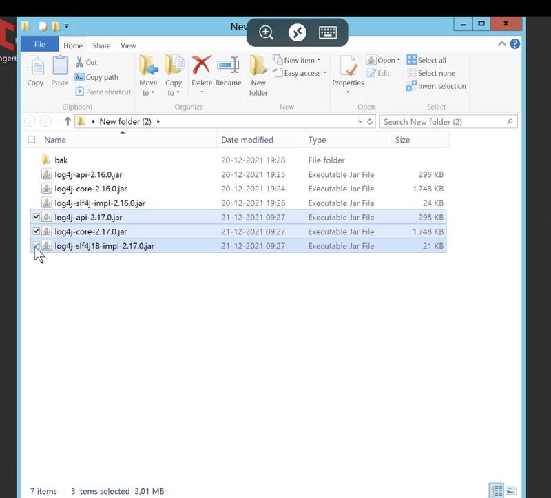

Unifi 6.5.55 zelf patchen
Om dat een officiële update langer dan veracht zich laat wachten. heb ik vannachts zelf gepacht en dat werkt tot nu toe prima
Wat te doen?
download log4j (Log for jay/ java) hier
https://www.apache.org/dy...ache-log4j-2.17.0-bin.zip
Waneer gedownload kopier deze 3 blauw geselecteerde bestande vanuit het zip bestand naar een tijdelijke map.
Afbeeldingslocatie: https://tweakers.net/i/4sl-p1_OB3NcXr4OI9vuExPFBJ4=/800x/filters:strip_icc():strip_exif()/f/image/tWx88BwPdFh5Na2QGGA7uB8L.jpg?f=fotoalbum_large
Hernoem ze daar naar 2.16.0
Afbeeldingslocatie: https://tweakers.net/i/PcW2dmqTRHpCZh_KtU9OBNDiMeA=/800x/filters:strip_icc():strip_exif()/f/image/9yB7pbFCqWz60NZUcSdcrWG6.jpg?f=fotoalbum_large
Kopieer en overschrijf de hernoemde bestanden naar de unifi controller lib(library) map/folder/directory
Afbeeldingslocatie: https://tweakers.net/i/-yLKNTElEseJn7eWIgfIao6CMD4=/800x/filters:strip_icc():strip_exif()/f/image/fuPwQG98fcky6xmQAz7NkQR2.jpg?f=fotoalbum_large
Verwijder de gedownloade log4j zip bestanden en de werk map (tijdelijke aangemaakte hernoemer map) en herstart de controller of computer.
En klaar is Kees.
Om dat een officiële update langer dan veracht zich laat wachten wachten heb ik vannachts zelf gepacht en dat werkt tot nu toe prima
Wat te doen?
En klaar is Kees.
Dat kan beter! :P

Klopt maar ik mag hopen dat waneer je dit via cmd/ power Shell of ssh kan je deze log4j upgrade al veel eerder hebt gedaan.
Als je goed naar de plaatjes kijkt zie je dat de tijdlijn van de bestanden niet kloppen. Dit is omdat ik deze screenshots achteraf heb fabriceert voor de vaak vergeten usg gebruikers met een DIY’S wat Windows set-up. De beginners kiezen meestal toch eerst van een MSI install

nero355 schreef op dinsdag 21 december 2021 @ 19:23:
Dat kan beter! :P
Gewoon met SSH inloggen op je UniFi Controller en dan :
mkdir TEMP
cd TEMP
wget https://dlcdn.apache.org/logging/log4j/2.17.0/apache-log4j-2.17.0-bin.zip
unzip apache-log4j-2.17.0-bin.zip
cd apache-log4j-2.17.0-bin/
mkdir FILES
mv log4j-api-2.17.0.jar ./FILES
mv log4j-core-2.17.0.jar ./FILES
mv log4j-slf4j18-impl-2.17.0.jar ./FILES
cd FILES
mv log4j-api-2.17.0.jar log4j-api-2.16.0.jar
mv log4j-core-2.17.0.jar log4j-core-2.16.0.jar
mv log4j-slf4j18-impl-2.17.0.jar log4j-slf4j18-impl-2.16.0.jar
cp * /usr/lib/unifi/lib/
systemctl status unifi
systemctl restart unifi
En alles zou nu gepatched moeten zijn! :Y) 8) :*)
Bovenstaande kan je ook in een bestandje gooien :
nano log4j_Patch
En dan alle content erin gooien en opslaan via CTRL+X
Daarna :
chmod +x log4j_Patch
./log4j_Patch
En dan zou alles gepatched moeten zijn! d:)b
Maar ik lees net dat er alweer een UniFi Controller onderweg is waarin het gefixed is hierboven dus mijn oplossing heeft een zeer korte houdbaarheid :+
Waar kijk ik hier naar :?
Beetje te laat : nero355 in "[Ubiquiti-Netwerkapparatuur] Ervaringen & Discussie - Deel 4" O-) :+
