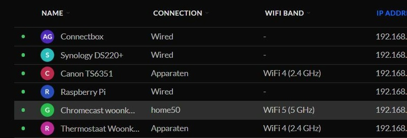

  • Masimo
  • Laatst online: 20:06
Cyberpope schreef op zaterdag 11 september 2021 @ 13:14:
Ik draai de software op een R-pi. Maar die pakt ook de namen niet. Dus de controllersoftware draait 24/7
Je kan ieder verbonden device voorzien van een naam.
In de client lijst selecteer je in eerste instantie het MAC-adres en dan kun je onder settings zelf een naam invoeren. Je moet dus wel even weten wat ieder MAC adres is.
Afbeeldingslocatie: https://tweakers.net/i/1eRv6VuKikKlVpDdawz9SmJ82Vk=/800x/filters:strip_icc():strip_exif()/f/image/ArAWYvjnoX93w5jVEEG5pnFu.jpg?f=fotoalbum_large

Afbeeldingslocatie: https://i.ibb.co/SDTNr8G/Knipsel.png
[ Voor 3% gewijzigd door Possible op 15-09-2021 09:45 ]

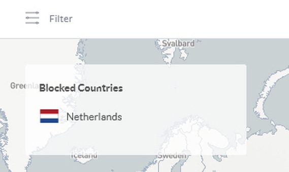

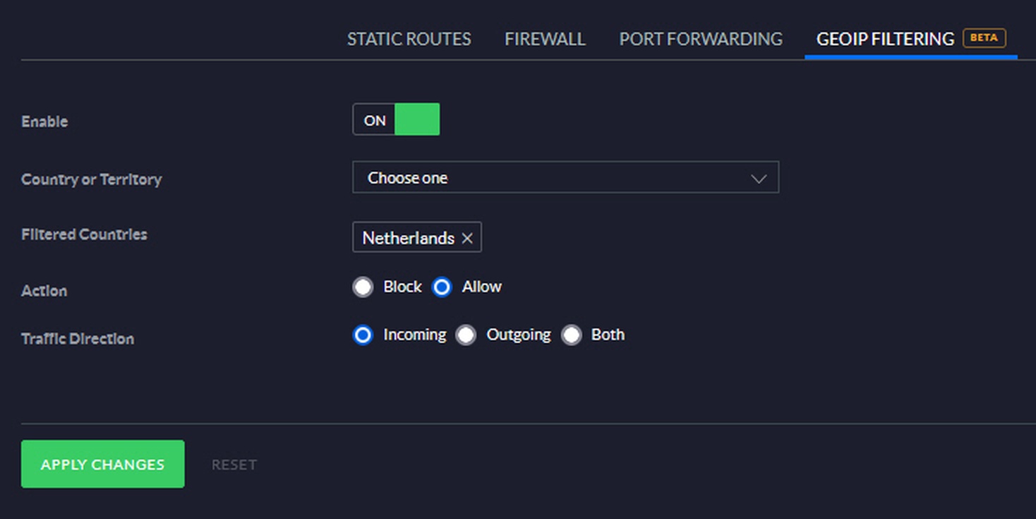

Kijk ik nu zo raar tegen de configuratie aan van een GeoIP filter op de UDM-Pro of werkt dit niet zoals verwacht?
Het doel; block al het inkomend verkeer behalve uit Nederland
Configuratie:
Afbeeldingslocatie: https://tweakers.net/i/X1anLl4uk-pq2w4UZXo1Nd60dS4=/full-fit-in/4920x3264/filters:max_bytes(3145728):no_upscale():strip_icc():fill(white):strip_exif()/f/image/5HhnIe0Qy6xkLhp7QzOD8fvp.jpg?f=user_large
Dus allow incomming
Dit resulteert in:
Afbeeldingslocatie: https://tweakers.net/i/B_6jIrekBfplsCQCDJFKDYzA3Q4=/full-fit-in/4920x3264/filters:max_bytes(3145728):no_upscale():strip_icc():fill(white):strip_exif()/f/image/Cpk4WfzjmE2pH2tmkllmZnNj.jpg?f=user_large
Action block :?
Over Bor | Vraag & Aanbod feedback | Frontpagemoderatie Forum
  • consono_md110
  • Laatst online: 25-08 22:17
Ondanks de verkeerde info in de GUI lijkt 'ie het wel te doen als je 'm op 'Allowed' zet.
Getest vanaf m'n mobiel en vanaf een servertje in Frankrijk. NL en F in de lijst gezet, action op 'Allowed' en een webpagina/nmap opgevraagd. Beide succesvol. Mik ik F uit de lijst werkt NL nog wel maar F niet meer.
Zet je de action op 'Blocked' worden de gefilterde landen geblocked, de rest niet.
Allow van een aantal landen geeft onderstaande in iptables:
RETURN   all  --  anywhere    anywhere    -m geoip --source-country FR,DE,NL,US
Block van dezelfde landen:
DROP       all  --  anywhere     anywhere    -m geoip --source-country FR,DE,NL,US
[ Voor 26% gewijzigd door consono_md110 op 15-09-2021 22:06 ]

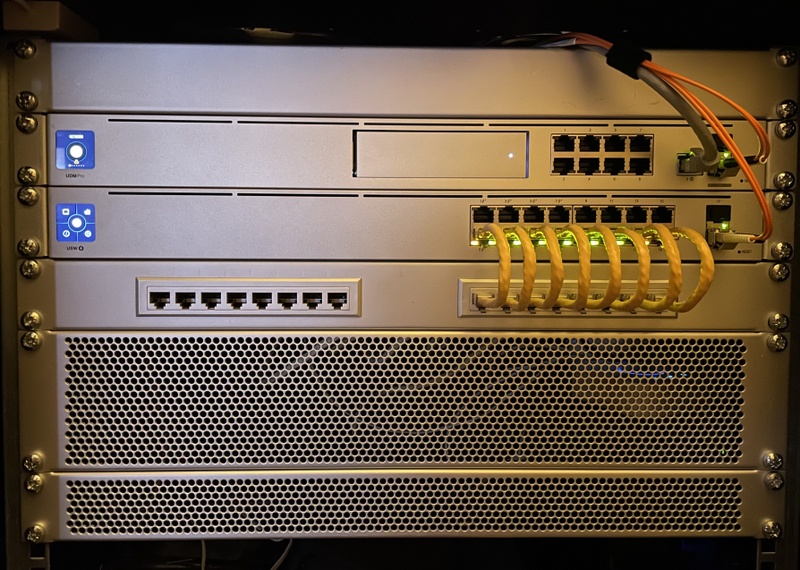

  • Bruzski
  • Laatst online: 20-08 18:15
Bruzski
watte ??
Even alles in 1 kleur gespoten :)
Afbeeldingslocatie: https://tweakers.net/i/9CcPXE4DewJTnRM2L4w6kynlrLk=/800x/filters:strip_icc():strip_exif()/f/image/cexpjvw28nVHpDBLCxIPkISY.jpg?f=fotoalbum_large
☁ Tech Junky | Smart Things | Motivator | iRacing / Assetto Corsa EVO / Simucube 3 Pro ☁ (ICQ 8297373)

Bij Insight in de app zag ik dat de Google Hub een block heeft? Deze kan ik niet deblokkeren via de app. Dus ingelogd op de controller. Daar stond dan weer geen block. Wel heb ik de hub verwijderd uit die lijst. Hij maakt nog steeds geen verbinding. Om gek van te worden.
De ap's zijn aangesloten op de zyxel modem van T-Mobile. Wat ik ook gek vind is dat ik niet alle aangesloten apparaten daar in de ip adressen lijst kan vinden. Heb ik een instelling ergens verkeerd gedaan?
Alle andere apparaten doen het namelijk wel prima met hoge snelheid.

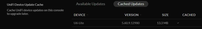

Verder heb ik nog een AC Lite die maar niet wil updaten naar 5.43.43 omdat de download failed :?
Firmware anders even in de cache zetten. Ik had een weerbarstige U6 Lite en heb op die manier de update er toch in gekregen.
Afbeeldingslocatie: https://tweakers.net/i/uOBY8kgQVfTMaRVVmCXcr2IUAGg=/800x/filters:strip_icc():strip_exif()/f/image/lLtcdxR4PBacJTwoorVnUOBa.jpg?f=fotoalbum_large

Fireball86 schreef op donderdag 16 september 2021 @ 19:27:
Gooi die app weg en werk alleen met de UniFi Controller op een CloudKey of Raspberry Pi alsjeblieft! :P

nero355 schreef op vrijdag 17 september 2021 @ 00:06:
Gokje : WiFi AI of Fast Roaming of zo die lelijk doen :?
Zal niet de eerste keer zijn dat een "Smart Device" of "IoT Device" daar moeilijk over doet... :/
Als je alle IP's wil zien van je apparaten dan heb je een USG of UDM nodig, tenzij de UniFi Switches ook het een en ander bijhouden, maar dat moet iemand anders ons effe vertellen :)
Over het algemeen is een dergelijk overzicht niks anders dan de DHCP Leases of ARP Tabel van je Router ;)
Bedankt voor het meedenken. Beide zaken bleken het niet te zijn. Op de Zyxel router heb ik uiteraard de Wifi uitgeschakeld omdat dit geregeld wordt door de Unifi AP's. Maar om te testen op de Zyxel een 2.4 GHz wifi aangezet met naam "Google". Geprobeerd verbinding te maken met de Hub, zelfde probleem. Wat me dus deed denken dat er in de router iets niet goed zit. Werkelijk alle menu's doorgeklikt om te kijken of er ergens blokkades zijn of iets. Niks kunnen vinden. Wat een ... router trouwens wat instelling betreft.
Dus een reboot geprobeerd van de router. Wat denk je? Direct weer verbinding. Dus wat er nu gebeurt is, geen idee.
De controller draai ik op een NUC inderdaad, de app leek me handig inderdaad. Maar dat blijkt niet zo te zijn. Ik log voortaan wel even in op de controller.
