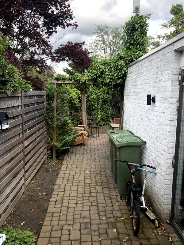

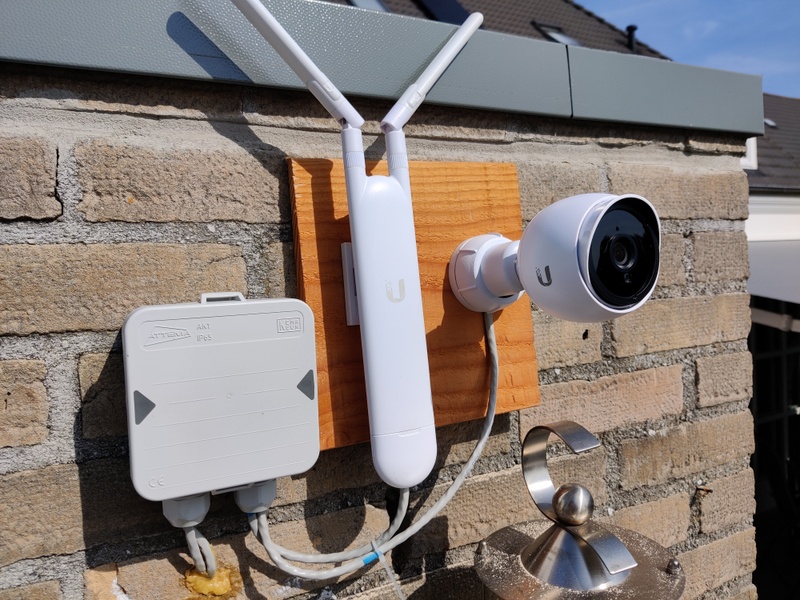

Heb hem ook al 3 jaar zonder problemen op de bijbouw staan. Steigerpijp met kippengaas erom en klimop voor de WAF.BushWhacker schreef op maandag 6 september 2021 @ 18:52:
Ik heb die van mij al 3 jaar hangen.
24/7/365 (alleen op 29 februari haal ik hem binnen) en hij ziet er als nieuw uit.
Hij hangt 100% zuid
:strip_exif()/f/image/Yd2ut4wCttxD9QpJzbvg6yus.jpg?f=fotoalbum_large)
De AP is mooi wit. De UVC-G3 die ernaast hangt is geel ondertussen.

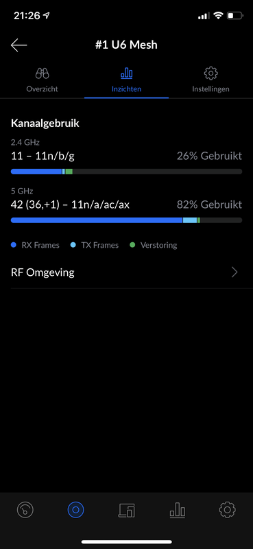

Het verkeer moet natuurlijk wel twee kanten op. Leuk dat een AP heel hard kan schreeuwen (hoog zendvermogen). Maar als de cliënt niet hard terug schreeuwt, hoort het AP dan nog wel iets? Of wordt het dan eenrichtingsverkeer? Als in: als bv jouw mobiele telefoon een veel lager zendvermogen heeft dan "hoort" het AP niet en is er nog geen communicatie mogelijk. De LR heeft daarbij voor sommige situaties een betere antennesetup om bv ruis meer te kunnen onderdrukken en dus ook beter te "luisteren".keesdewit schreef op dinsdag 7 september 2021 @ 12:09:
Waarom zou je eigenlijk niet altijd een hoog zendvermogen willen hebben? Ik denk waarschijnlijk te simpel, maar een hoger zendvermogen geeft toch een beter resultaat als het gaat om ontvangst?

Dank voor de heldere uitleg. Ik had niet stilgestaan bij het feit dat de client ook moet kunnen terugzenden.RobertMe schreef op dinsdag 7 september 2021 @ 13:03:
Als je maar 1 AP plaatst kan een LR een goede keuze zijn maar in vele gevallen heb je meer dan 1 AP nodig om een goede dekking te hebben en dan is het juist beter van meer AP's te plaatsen die minder hard roepen dan AP's die door elkaar liggen te schreeuwenkeesdewit schreef op dinsdag 7 september 2021 @ 13:22:

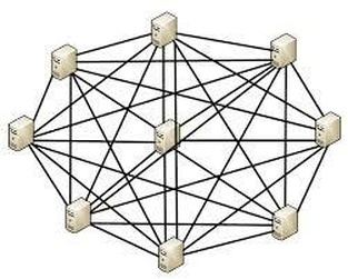

Nu zit ik te kijken naar Mesh en het ziet er ook cool uit. Wanneer zou je voor die techniek kiezen? Ik zou bijvoorbeeld in iedere kamer zo een mooie U6-Mesh-EU-EA neer kunnen zetten.
Alle AP's kunnen Meshen. De naam is eigenlijk een beetje raar.keesdewit schreef op dinsdag 7 september 2021 @ 14:35:
Je zou op de begane grond waar je meestal het meeste gebruik maakt van WiFi een zwaarder model kunnen nemen. U6 Mesh/Pro/LR. En op de overige plaatsen een U6 Lite. Ik had ook in het begin op elke verdieping een 4x4 AC Wave 2 AP, maar dat is echt zware overkill.
Iets minder dBi antenna gain dan de pro maar wel meer dan de lite en 4x4 zoals de pro. Soms vind ik dat ze wat teveel modellen hebben

Inmiddels de UAP-AC-M buiten hangen met een G3 ernaast. Heb een klein stukje resthout op de muur geschroefd zodat ik niet de hele muur perforeer. Beter twee gaten dan 4, mocht het er ooit afgehaald worden.
:strip_exif()/f/image/70LujPe5Gz1dTUkNLDW0AzuD.jpg?f=fotoalbum_large)
Is er een best practice vwb de antennes of is dat afhankelijk van meerdere factoren?

Wow. Euhh… tja. Kan dat niet netter?Peutpeut schreef op woensdag 8 september 2021 @ 20:41:
[ Voor 5% gewijzigd door Tylen op 08-09-2021 20:43 ]
Vast wel, voor nu voldoet het. Als we de tuin aanpakken gaat het er weer af omdat er dan een overkapping wordt gebouwd en dan krijgt het spul een andere bestemming.
14590 Wp PV | 14.4 kWh Thuisaccu
Als je in de voeg boor en daar je kabel door trekt kan je later de voeg herstellen. Neem aan dat het enkel steens is? Dan is je camera ook wat beter beveiligd ipv kabeltje buiten de deur.
Zo te zien kijkt hebt je camera ook behoorlijk wat tegen licht van de zon. Zou hem daarom een paar graden naar beneden zetten. Dan werkt dat zonnekap ook beter

Heb hem nu ook draaien. Heb jij ook een hoge RX op beide kanalen?tcviper schreef op maandag 6 september 2021 @ 12:29:

Camera was hier nog niet op de juiste positie gericht, inmiddels wel.To_Tall schreef op woensdag 8 september 2021 @ 21:08:
Jep, enkelsteens muur. Weinig andere mogelijkheden om een kabel naar buiten te brengen helaas. Ik zou de kabel nog in de voeg kunnen leggen, maar dat levert me tzt weer extra werk op

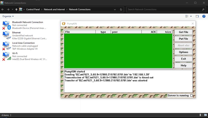

Hallo,
Ik heb sinds een tijdje dat mijn U6-Lite AP na ~1,5 minuut weer opnieuw opstart. Na het opnieuw opstarten knippert deze steeds heel snel achter elkaar Blauw-Wit- uit en weer opnieuw. Vervolgens start hij weer opnieuw op en gebeurt hetzelfde. Ik heb hem al een aantal keer gereset en opnieuw geadopt maar dat werkt niet. Ook heb ik opnieuw de firmware geupdatet via: Unifi Maar het probleem blijft zich voordoen. Wie weet wat ik nog kan doen? Anders moet ik een oproep doen op de RMA.
Ik gebruik de U6-Lite i.c.m. de UDM-pro en de USW-24-PoE.
Alvast bedankt!
Ik heb andere poorten van mijn USW-24-PoE geprobeerd maar het probleem blijft zich voordoen. Ook heb ik de UPOE adapter van mijn UAP-AC-Pro geprobeerd maar dat werkt helaas ook niet.bebopper schreef op donderdag 9 september 2021 @ 09:50:
Zou het iig een keer proberen met een andere voeding / andere bekabeling voor de voeding om uit te sluiten dat het daaraan ligt. Geen ervaring met deze specifiek, maar wel vaker met verschillende apparaten meegemaakt dat random restarts te wijten waren aan voeding.
Het lijkt erop dat hij dit doet maar dan sneller.
The device is in TFTP mode.
To enable this mode:
Hold the reset button before applying power
Continue to hold the reset button until this LED sequence appears
If this wasn't intentional, please check if the device's reset button isn't jammed (it should click when pushed).
Maar als ik hem reset dan blijft hij hetzelfde doen helaas.

Yeps, same. Werkt verder wel prima.Cloud_VII schreef op woensdag 8 september 2021 @ 21:37:
Klopt. Band loopt niet vol. Als ik mijn ziggo lijn dicht trek dan worden rx frames vervangen door TX frames. Hij blijft dan rond 88%

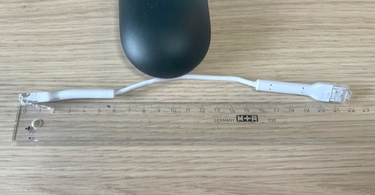

Vraagje, zijn er mensen die de Ubiquiti Patch kabels hebben van 0,1m?
https://eu.store.ui.com/c...nifi-ethernet-patch-cable
Heb nu die van 0,22m maar zoals je ziet is dat 2x 6cm aan plastic omhulsel. Is dat bij die kleine ook het geval?
[ Voor 10% gewijzigd door Greatsword op 09-09-2021 16:41 ]
Toevallig vorige week deze kabeltjes besteld; dit zijn de 10cm kabeltjes! Dus die zijn in totaal 22cm lang.Greatsword schreef op donderdag 9 september 2021 @ 16:40:
Ah zo, dan hebben ze de benaming denk aangepast, want volgens mij stond er eerst 22 cm bij.Pepppie schreef op donderdag 9 september 2021 @ 16:55:
pricewatch: Ubiquiti UniFi Ethernet Patch Cable Wit
Geen idee, ik bestel altijd direct bij Ubiquiti. Daar hebben ze altijd al 10cm gehetenGreatsword schreef op donderdag 9 september 2021 @ 16:58:

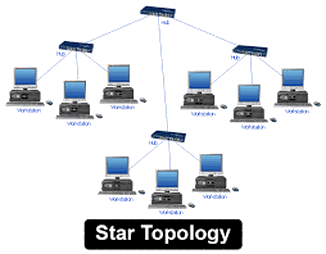

Mesh is wel degelijk een technologie of beter gezegd een topologie. Dat of bedraad (en dat is een hel en eigenlijk onmogelijk ) of draadloos (werkzaam maar Uber traag) maar niet gemixt, het grote voordeel van mesh is dat waanzinnig betrouwbaar is zelfs betrouwbaarder dan utp, en vanwege de zelf helende eigenschap van mesh is bijna niet down te krijgen ( tenzij je alle ap”s tegelijkertijd uit zet )Tha Render_2 schreef op woensdag 8 september 2021 @ 14:08:
Ik denk dat je 'mesh' verkeerd begrijpt, mesh is een marketing term, geen technologie. Met mesh bedoelen ze dat de AP's met elkaar in contact staan, maar dat zijn ze altijd, en liefst met een kabel
:no_upscale():strip_icc():fill(white):strip_exif()/f/image/4DD2YXtDPTwGqyCJeKIx4zQO.jpg?f=user_large)
Waar je wel gelijk in hebt is dat term mesh marketing technisch verkeerd gebruikte wordt en niets met roaming van cliënts te maken heeft. Daar zijn de R,V,K,protocolen verantwoordelijk voor, Wat al die deco setjes inclusief unifi als mesh verkopen is gewoon de repeater functie van één Accepoint. Waar je unifi met heel veel inzet en
moeite misschien nog net een echt mini mesh netwerk van wel Max 3 hops (accespoints) kan bouwen 🔨 is bij alle low budget hardware zoals alle media markt merken en unifi, mesh gewoon de repeater functie van het star WiFi setje/accespoint
Wat jij omschrijft als mesh is gewoon een eenvoudige ster netwerk

Dank! Ik had inderdaad gemist dat lang niet alle Unifi access points buiten gebruikt kunnen worden, zelfs als deze op een beschutte/droge plek worden opgehangen.RobertMe schreef op donderdag 9 september 2021 @ 13:36:
Terras klinkt als buiten, en geen van de APs die je benoemd is geschikt voor buiten. Alleen de AC Mesh (Pro) en FlexHD zijn geschikt voor buiten. En eventueel de AC Pro zolang deze beschut hangt, oftewel: niet in weer en wind.
V.w.b. de concrete vraag: houd er sowieso rekening mee dat de IW HD 4 RJ45 aansluitingen heeft aan de onderkant, en de AC IW (Pro) maar 2. Dat kan dus zomaar betekenen dat de form factor iets afwijkt of de cover gedeeltelijk over de poorten valt (en sowieso "open" is waar geen poorten zitten).
Ik heb 'maar' gewoon de witte AC Mesh besteld. Deze was verreweg het goedkoopst van de drie. Wellicht kan ik hem ergens verdekt ophangen.
Bedoel je dan de UAP-AC-M ? Deze mag buiten geïnstalleerd worden.scorpion303 schreef op vrijdag 10 september 2021 @ 12:50:
@correcto @lolgast ik heb deze in gebruik, laten maken bij een lokale printshop.

Gewoon ergens tussen de planten / struiken verstoppenscorpion303 schreef op vrijdag 10 september 2021 @ 12:50:
