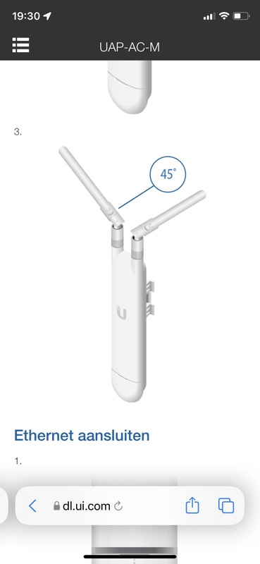

Daar staat 45 geen 90 maar ik kom het inderdaad heel vaak tegen. Of ik moet ergens iets over het hooft zien.
Afbeeldingslocatie: https://tweakers.net/i/Iqom2Qn7oWGRYuFMhSAR0hhDokY=/x800/filters:strip_icc():strip_exif()/f/image/DqeAnno5rKdptrI4pZoToJtY.jpg?f=fotoalbum_large
@nero355 Die handleiding er ter controle bij pakken deed Xbeam ook want hem kenende heeft hij het ook vaak niet goed gelezen
[ Voor 10% gewijzigd door xbeam op 05-08-2021 19:39 ]

xbeam schreef op donderdag 5 augustus 2021 @ 19:31:
45° per Antenne …. 45+45 = ?
Maar het is een beetje spelen met de antennes waar je de optimale ontvangst wil hebben.
Je wil ze niet in het zelfde vlak hebben dus liefst 90° t.o.v. elkaar.
En dan moet je kijken of je meer ontvangst wil recht vooruit of meer naar de zijkant. Aan de hand daarvan kies je voor L (naar voor of naar de zijkant) of V.
UBNT test ze zelf ook op 90°
https://help.ui.com/hc/en...ntenna-Radiation-Patterns
[ Voor 9% gewijzigd door yzf1kr op 05-08-2021 20:45 ]

Het gaat er om de L shape niet gewest is voor optimaal gebruik.
UBNT test inderdaad in de V shape.
Bij een L gebruik je maar 1 antenne ongeacht hoe jij je devices vast houd. De polarisatie van de een antennes moet in lijn zijn. Wanneer deze 90 graden is tegenover de ontvanger is het contact oppervlak nihil. Zie het als 2 polaroid die 90 graden tegen over elkaar staan dan matchen fotonen/radiowaves niet en zie ook niets.
[ Voor 3% gewijzigd door xbeam op 06-08-2021 00:09 ]

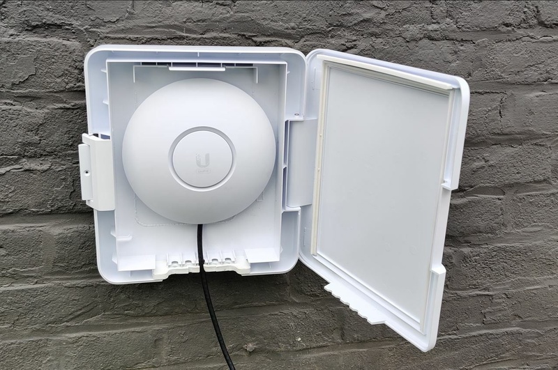

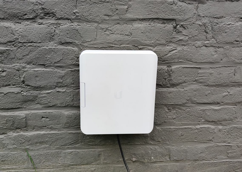

Ben nog maar pas overgestapt naar het Ubiquiti kamp en ben erg tevreden. Er zijn echter nog geen Unifi wifi 6 accesspoints voor buiten. Maar met een beetje creativiteit kom je er ook wel.
Resultaat na een beetje klussen met een Switch Flex Utility en een U6-Lite.
Afbeeldingslocatie: https://tweakers.net/i/DRMlfqDmHzDoG51DG6pNrFlPqz8=/full-fit-in/4920x3264/filters:max_bytes(3145728):no_upscale():strip_icc():fill(white):strip_exif()/f/image/frvgWgTmsTYd4GePxzBfkD4d.jpg?f=user_large
Afbeeldingslocatie: https://tweakers.net/i/mqkw3SnVWjicedCuQ-rCLeluUc0=/800x/filters:strip_icc():strip_exif()/f/image/uqpyOsqRwBrBojoOK80vajsL.jpg?f=fotoalbum_large
Afbeeldingslocatie: https://tweakers.net/i/rRm7A3hJRBgDYEGXHDfVgzvtw6A=/800x/filters:strip_icc():strip_exif()/f/image/eXNRP07HXwT3lRuXVZSxUjzJ.jpg?f=fotoalbum_large
Niet verkeerd, dacht ik zo.

Afgelopen weekend de buitenmuur van de garage geboord om 2x UTP op de buitenmuur van de garage te krijgen. Voor een UAP-AC-M en een G3 camera.
Nog tips voor het installeren hiervan? Ik heb keuze tussen een muur op het zuiden of op het oosten. Dit in verband met het verkleuren door de zon, al zal dat toch wel gebeuren op termijn. De camera en AP komen naast elkaar te hangen.
14590 Wp PV | 14.4 kWh Thuisaccu
  • Polyphemus
  • Laatst online: 19:16
Peutpeut schreef op donderdag 12 augustus 2021 @ 11:30:
Ik zou in ieder geval een lusje, naar beneden, in je kabels overlaten, want anders loopt eventueel het water wat de kabels raakt mocht het regenen, zo je muur in.. Sja, en zuid of oost, wat wil je 'afdekken' met het AP en de camera? Of staan de muren haaks op elkaar? :) Op het zuiden staat de hele dag de zon erop, vermoed ik, op het oosten alleen 's ochtends.
  • Peutpeut
  • Laatst online: 29-09 23:40
Polyphemus schreef op donderdag 12 augustus 2021 @ 11:54:
Klein lusje was ik zeker van plan. Heb beide muren beschikbaar, denk dat ik toch voor zuid ga en het verkleuren maar voor lief neem. Foto's volgen!
