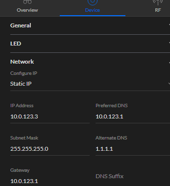

4:UAP met fix up gaat na een tijd je offline
Oplossing: vaak wordt dan direct op de UAP of als forward DNS in de dhcp en externe dns of pi-hole opgeven. Deze dnsen kunnen de inform niet resolve omdat ze geen weet hebben van de devices op je interne netwerk. Dus wanneer de lease verloopt kan de de UAP de interne controle niet meer vinden. Gebruik altijd de router als DNS en voor pi-hole de router als upstream waarna je de router naar iedere dns kan laten forwarde.
Ik heb gewoon in mijn Pi-Hole setup een "DNS Record" genaamd unifi die naar het IP van de UniFi Controller wijst :Y)
5: UAP is offline en krijgt geen IP of verkeerde de service LAN op de UAP gewijzigd of te wel de management VLAN heeft andere Tag dan 1 gekregen en zoekt dus op de verkeerde vlan.
Oplossing: ssh UAP en run set-default en zorg dat de controler zich bevindt op de de Nativ vlan
Dat is standaard altijd 1 en untagged.

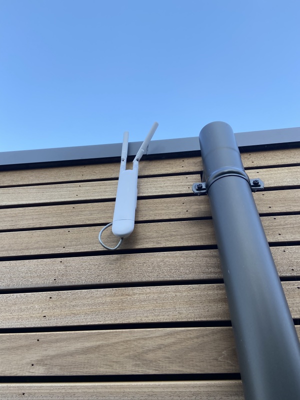

Ik heb een Ubiquiti UAP-AC-M aan de buitenkant van de tuinhuis met een netwerkkabel aangesloten.
Heb hem via de app op mijn Iphone geinstalleerd maar daar kon ik enkel een nieuw netwerk aanmaken en niet hetzelfde netwerk als binnen gebruiken.
Dus wil ik proberen om de installatie via de laptop te doen, waarschijnlijk kan je dan wel hetzelfde netwerk gebruiken. Maar op de site van Ubiquiti moet ik dan firmware downloaden en dit is een bin bestand, iemand een idee hoe ik dit kan openen? Met winrar lukt het alvast niet...

dat .bin bestand is de firmware. deze dien je via de controller toe uploaden (al geeft de controller zelf aan dat er een firmware update is) of via ssh de ap updaten.
https://support.hostifi.c...i-device-firmware-via-ssh

Ik ben nu enkele stappen verder in de controller maar hij vraagt nog steeds om een naam en paswoord op te geven voor een nieuw netwerk.
Hoe zorg ik ervoor dat hij het netwerk van in het huis kopieert?

heb je al unifi apparatuur? zo ja, dan zou de nieuwe acces point automatisch de wifi settings overnemen, mits je natuurlijk de zelfde controller gebruikt..
heb dit niet dan dien je zelf handmatig de wifi instellingen in te stellen.

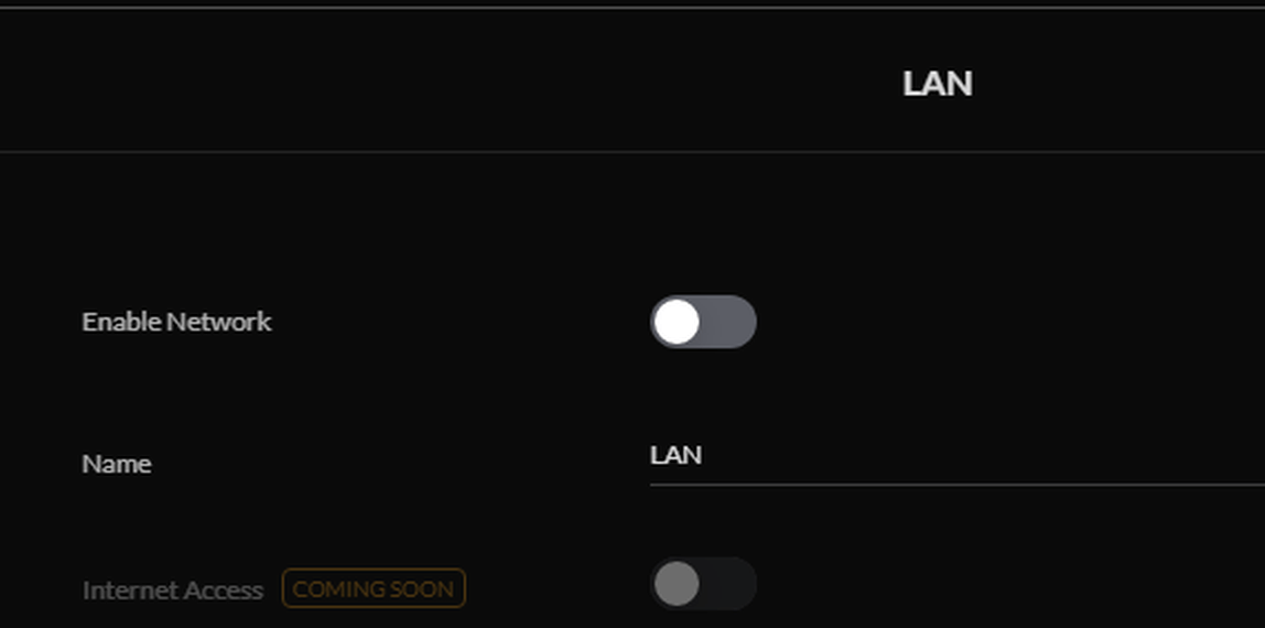

Inmiddels de eerste horde genomen: Unify Network op een andere PC geïnstalleerd, in elk geval strict filtering in de Draytek uitgezet, en voila: het APwordt gezien en ik kan het adopten.
Nu de volgende: ik wil dit als een AP configureren in mijn bestaande netwerk, met dezlfde DHCP e.d Deze moet uit het Draytek router van TMobile komen. Klopt het dat ik dan de volgende instellingen moet doen:

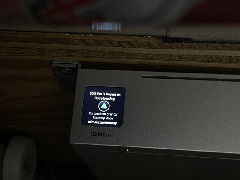

Ik word zo niet goed van de UDM Pro. Vanmorgen ‘ out of the blue’ was de internetverbinding ineens weg (ik zit gewoon op de bank te surfen). Gebeurt wel eens vaker, maar nu ik na 10-15 min nog geen werkende verbinding had toch de UDM een herstart gegeven (via het menu aan de voorkant van het apparaat).
Na ongeveer 20 minuten (stond eerst een melding in beeld dat het booten langer duurde) stond deze foutmelding in beeld. (Afbeeldingslocatie: https://tweakers.net/i/EnC_gy4mw2dqxZ9cK1d4uiEeMjk=/800x/filters:strip_icc():strip_exif()/f/image/3kteKlJREVNyWrFDmbbPNdlH.jpg?f=fotoalbum_large
Ik word hier toch zo ongelooflijk niet goed van. Als ik dan de HDD (voor Protect) loskoppel en opnieuw boot, dan is het issue weg.
Dit is al de 3e of 4e keer dat ik dit issue heb. Wat zou dit toch kunnen zijn? Hij doet niets met de HDD die ik voor Protect gebruik en toch zorgt die ervoor dat de boel blijft hangen.

Hoever ben je bij met firmware? Misschien een beta proberen.

Ik vind nergens waar ik dit handmatig kan instellen, is er iemand die hier ervaring mee heeft?

Ik ben sinds een paar maanden beetje angstig voor beta firmwares van Unifi, heb daar ook best veel gedoe mee gehad. Zit al een tijdje op UnifiOS 1.10.0.
Of is er onderhand weer een nieuwere uit?

Denk ik wel. https://community.ui.com/...f7-466a-8b0e-16721238c29d
https://community.ui.com/...d5-4968-91ca-b2517baf1932
Lijkt inderdaad HDD gerelateerd te zijn. Misschien even jouw HD types doorgeven?
[ Voor 18% gewijzigd door stormfly op 02-08-2021 15:12 ]
Dat zijn de Static IP Settings van een Accesspoint inderdaad d:)b
Alleen één ding : Je accesspoint gaat nu bij zowel een Interne als een Externe DNS Server queries doen en dat moet je maar net willen... ;)

Je weet precies niet hoe frustrerend het is om in de tuin te zitten en geen wifi te hebben 😁
Ik heb dus de Ubiquiti Unifi uap-ac-m aan de achterkant van de tuinhuis opgehangen en verbonden met de netwerkkabel die ik van binnen naar de tuinhuis heb getrokken.
Dan had ik de app van ubiquiti gedownload op men iphone maar ik kon enkel een nieuw netwerk opstarten.
Dan heb ik dat terug op fabrieksinstellingen gezet en de software op de laptop gedownload maar daar kwam ik op hetzelfde probleem terecht.
Maar dus blijkbaar moet ik men laptop bekabeld met de acces point verbinden?
Cronimet schreef op maandag 2 augustus 2021 @ 18:21:
Daarom heb ik ook zo'n UAP-AC-M ding in de tuin staan! ;) :+
NICE! d:)b
Dat moet je dus niet doen...
Je hebt wel de UniFi Controller webGUI gevonden ondertussen :?
Zowel je accesspoint als je laptop bekabeld aansluiten op je router of een switch in je netwerk en dan met elkaar laten kletsen inderdaad! :)
En omdat je laptop dan voor UniFi Controller speelt ook effe het IP adres dat je laptop op dat moment heeft goed noteren of opslaan in je Favorieten/Bookmarks voor de volgende keer dat je iets moet updaten of anders instellen!

Ja dat is ondertussen wel goed gelukt 👍
Hmm dan vrees ik dat ik vast zit want men router staat letterlijk 20m verwijderd van de acces point, zo een lange netwerkkabel heb ik niet

nero355 schreef op maandag 2 augustus 2021 @ 18:48:
Afbeeldingslocatie: https://tweakers.net/i/64LRb88nmAj48aR4B0xmuEpStDc=/x800/filters:strip_icc():strip_exif()/f/image/u063KcXPvDeDE0Yv51LysCLY.jpg?f=fotoalbum_large
Ehh...
Hoe heb je dan alles aangesloten :? _O- 8)7
Bedoel je dan dat ik de netwerkkabel waarmee ik de acces point heb verbonden moet aansluiten op men laptop en men laptop dan met een USB kabel met de acces point?
Want die kabel hangt hoog en is heel kort
Cronimet schreef op maandag 2 augustus 2021 @ 20:21:
Die kabel gaat vanaf het AP naar een POE injector en vanuit die POE injector naar…?

Vandaag m'n Cloudkey gen1 afgesloten. Nadat Unifi heel lang over deed om te starten, af en toe crashte tijdens een wijziging, en dit met een nieuw sd kaart geen verbetering bracht, leek het alsof hij simpelweg is versleten na 3 jaar 24/7 gebruik.
Dus draai hem nu softwarematig op m'n server.

  • Cronimet
  • Laatst online: 07-11-2023
stormfly schreef op maandag 2 augustus 2021 @ 20:22:
Naar de router van Proximus

stormfly schreef op Monday 2 August 2021 @ 17:30:
Nog even wat navraag voor je gedaan. De eerste indruk is dat je HDD niet helemaal fris meer is en voor problemen zorgt. Kan je dat uitsluiten?
dmesg kan meer inzicht geven in de logs.
Het is een vrij nieuwe HDD. Moet zeggen dat ik de HDD een tijd terug vervangen heb (zat een oudere disk in).

  • pheijms
  • Laatst online: 21:07
Hallo,
Ik heb momenteel twee maal "Ubiquiti UniFi AP-AC-LR" in gebruik (boven en beneden), op mijn Raspberry Pi is de controller geïnstalleerd. Nu heb ik buiten bijna geen bereik en ben ik op zoek naar een derde wifi punt voor buiten (onder afdak van huis). We hebben een enorme tuin. Wie weet welke Ubiquiti ik het beste hier voor kan kopen, zodat ik alles als één draadloos netwerk kan beschouwen?
Thanks.
Grtz,
Pieter
pheijms schreef op dinsdag 3 augustus 2021 @ 13:47:
Hallo,
Thanks.
Grtz,
Pieter
AC-M heeft een rondstraal antenne. Ideaal voor tuinen.
  • pheijms
stormfly schreef op dinsdag 3 augustus 2021 @ 13:50:
Iemand ervaring, hoeveel meter deze gaat?
En die werkt ook goed samen met mijn andere Wifi punten? Je kunt dit device toevoegen in de unifi controller software?
pheijms schreef op dinsdag 3 augustus 2021 @ 13:57:
Onbekend hangt af van instelling, muren etc.
Jeps
Jeps
  • pheijms
stormfly schreef op dinsdag 3 augustus 2021 @ 13:59:
Jeps
Jeps
Thanks.
