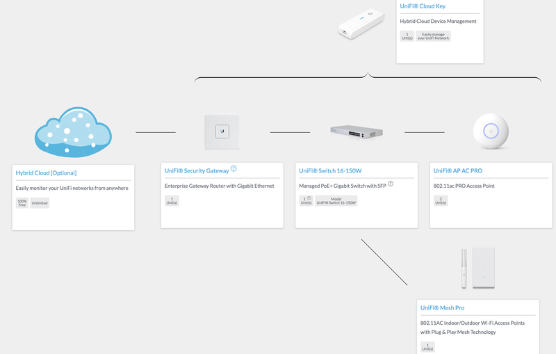

Nu wil ik dus eigenlijk over naar Ubuiqiti, maar waar begint men? Kan ik om te beginnen gewoon een losse AP (Lite) kopen met PoE adapter en die aan mijn R7000 koppelen, of is het toch verstandiger om meteen ook een Ubiquiti Router erbij te nemen?
In de toekomst zal ik sowieso nog wel een switch erbij willen aangezien ik nog e.e.a. bekabeld heb hier in huis.
Edit: ik lees dus online ook dat men aan raad om een AP te nemen, Security Gateway en Controller.
Dit soort dingen bedoel ik dus...

Advies voor een nieuwbouw woning gevraagd.
Ik heb de planner tool gebruikt en kom uit op het volgende advies voor een woning van 180m2 en een tuin van 300m2.
Afbeeldingslocatie: https://tweakers.net/i/_Vb0j4iVXMAKKoZCufscRTkSeqE=/800x/filters:strip_exif()/f/image/QCy2UchxV7dxRjkAllGBA6Fp.png?f=fotoalbum_large
1Netwerk switchesUbiquiti UniFi Switch (16-poorts, 150W PoE+)€ 287,98€ 287,98
1Access pointsUbiquiti UniFi 6 Lite€ 111,93€ 111,93
1Access pointsUbiquiti UniFi AC Mesh Pro (1-pack)€ 179,90€ 179,90
1Modems en routersUbiquiti Unifi Security Gateway (USG)€ 102,90€ 102,90
1NetwerkaccessoiresUbiquiti UniFi Cloud Key Gen2 Plus€ 194,89€ 194,89
Bekijk collectie
Importeer producten
Totaal€ 877,60
Ik vraag me echter af of ik in plaats van de security gateway, cloud key en 16p switch niet beter een Dream Machine pro + 8 poorts switch kan nemen.
In de toekomst wil ik nog een deurbel/camera en drie+ beveiliging camera's aansluiten. Dat kun je echter niet aangeven in de planner tool.

NDF82 schreef op vrijdag 30 juli 2021 @ 15:49:
Bekijk collectie
Importeer producten
Totaal€ 877,60
Persoonlijk vind ik de cloud key in thuisomgevingen nutteloos. Ik heb zelf de controller op een pi zero waar ook pi-hole op draait. dat scheelt je weer 150 euro.
Verder zou ik in jouw geval voor de 8p 60w switch gaan (weer 100 euro). Over de iot devices van ubiquiti hoor ik niet de beste verhalen en ik vraag me af of je vendor lock in wil van iot in je netwerk setup, maar die keuze is aan jou. Dan zou inderdaad de keuze voor een dream machine voor de hand liggen.
Qua access points is mijn ervaring dat je beter een groter aantal simpele APs (lite) kan hebben dan een kleiner aantal fancy (pro).
  • NDF82
  • Laatst online: 26-08 21:49
NDF82
Doomed Space Marine
Kevinns schreef op vrijdag 30 juli 2021 @ 15:59:
Een RBP oplossing zie ik niet zitten omdat ik dan weer een zaterdag extra moet knutselen. Vendor lock in vind ik geen probleem zolang alles perfect integreert. Ben op zoek naar een "Apple" ervaring voor wat betreft naadloze integratie.
Dan neig ik op basis van jouw antwoord naar de Dream machine in combinatie met acces points en camera's.
Dan kom ik op deze lijst:
1Netwerk switchesUbiquiti UniFi Switch (8-poorts, 60W PoE)€ 106,80€ 106,80
2Access pointsUbiquiti UniFi 6 Lite€ 111,93€ 223,86
1Modems en routersUbiquiti UniFi Dream Machine Pro€ 375,-€ 375,-
1BedieningUbiquiti UniFi Protect G4 Doorbell€ 197,97€ 197,97
Bekijk collectie
Importeer producten
Totaal€ 1.083,53
