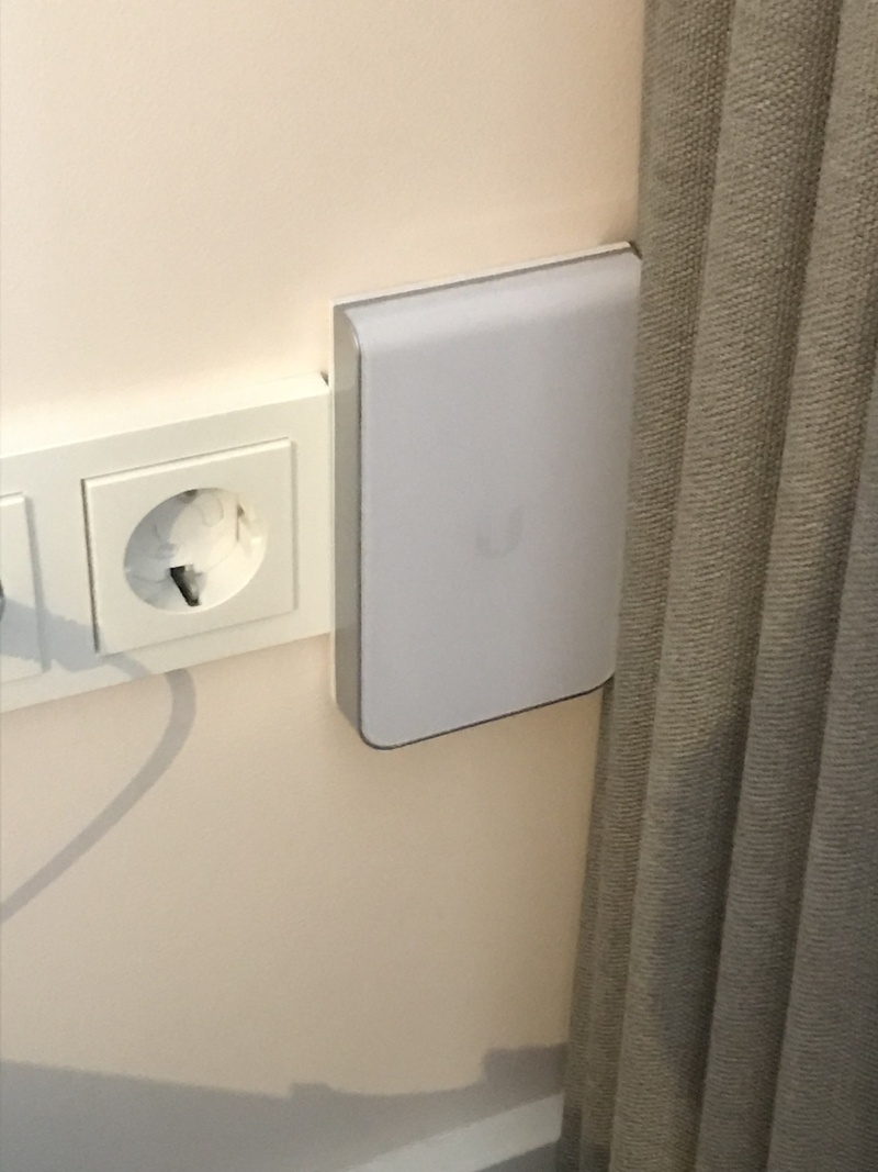

Waus26 schreef op donderdag 2 april 2020 @ 15:26:
Dank voor de reacties en foto's, dit helpt wel denk ik. Mogelijk kunnen we met langere schroeven die in-wall achterplaat wel vastzetten in de huidige inbouwdoos zodat de in-wall er een beetje voor hangt.
Edit: Antwoord op de vervolgvraag die hier stond al gevonden.
Hier nog een fotoke van onze implementatie

Vraagje van mijn kant.
Ik ben van plan om mijn WiFi netwerk een upgrade te geven. Woon sinds kort in een andere huis uit 2000 .
Ik heb de mogelijk om op elke verdieping een UTP kabel te trekken door Coax kabel te verwijderen. Probleem is dat ik waar de TV hangt ik geen mogelijk heb om dit te doen. Wij streamen alles via Netflix, NLziet en lokale 1080P MKV’s van mijn NAS via WiFi naar een APTV4K. Dat gaat goed maar er komt binnenkort een andere tv en moet dus meer bandbreedte hebben.
Vandaar een upgrade . Ik kan redelijk close van de TV een utp kapel trekken en daar een AP plaatsen . WAF heeft er voor gezorgd dat ik niks aan het plafond kan hangen, dus moet het op de muur .
De vraag is of een In wall een alternatief zou zijn ipv een lite aan de muur. Ik wil graag dat naast de TV er natuurlijk ook een betere WiFi dekking komt door heel het huis.
Ik zit dus te denken aan in walls en lites als alternatief, die dan wel aan de muur komen achter gordijnen.
Wat zouden jullie doen?

Jeps inwalls dan heb je nl ook nog een mogelijkheid tot UTP voor de hogere bandbreedte. Streamen over UTP heeft mijn personalize voorkeur. Als je buurman een camera heeft die de hele dag de airtime consumeert op bepaalde WiFi kanalen, dat gedoe heb je niet met UTP.

@backupdevice InWalls zijn mooie apparaten die je vraagstuk oplossen.
