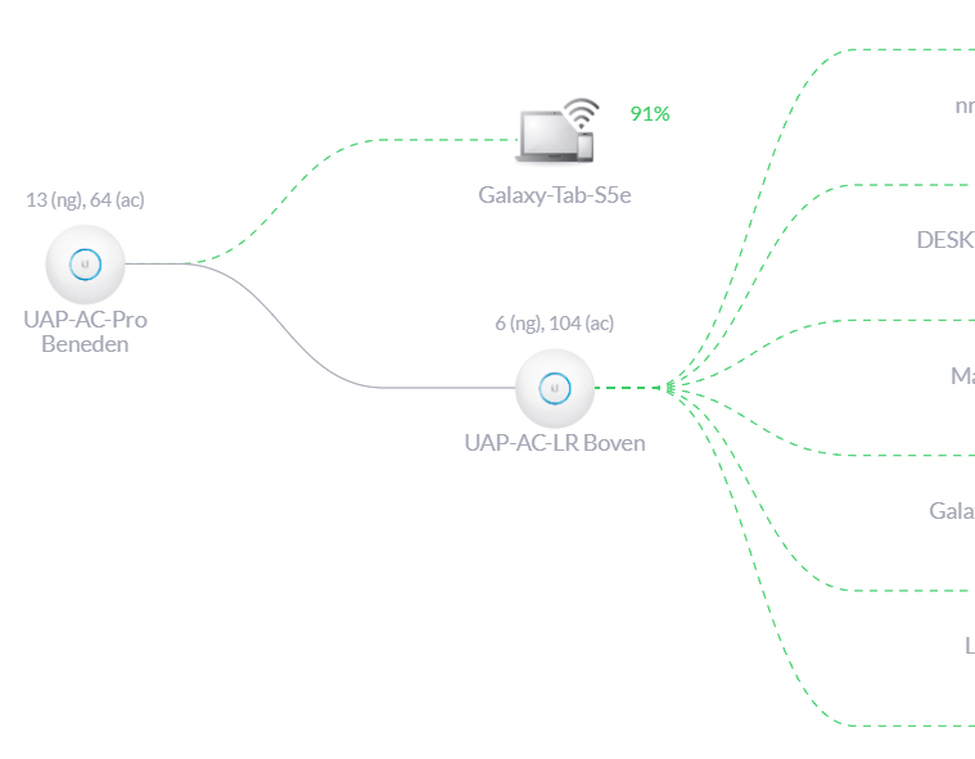

Heeft er iemand ervaring met de FlexHD (dat colablikje)?
Ik loop nu steeds tegen problemen aan dat mijn G4 deurbel te vaak de verbinding verliest met het AC-LR AP wat een verdieping hoger ligt. (in een ruimte grenzend aan de buitenmuur)
Ondanks dat het wifisignaal op de meeste momenten gewoon prima is, raakt de deurbel alsnog vaak compleet de verbinding kwijt, soms heeft ie zelfs een herstart nodig... (herstarten van AP's heeft dan geen nut)
Nu wil ik de AC-LR vervangen door de FlexHD, ik zou verwachten dat deze een stuk beter bereik zou moeten geven. Als dat alsnog niet voldoende is, hang ik die AC-LR op in de hal bij de voordeur...
Ik vind die FlexHD alleen wel flink aan de prijs, is dat het waard?

GeleFles schreef op vrijdag 9 juli 2021 @ 10:15:
Geen ervaring met specifiek de FlexHD. Maar in zijn algemeenheid kan je wel stellen dat in een modern betonnen huis je meer hebt aan meerdere AP Lite's of AP6 Lite's dan aan een 'groot en duur AP, want dat moet wel beter zijn' .
Dus mijn advies is ga voor meerdere AP's in je huis. Dat is waarschijnlijk de beste keuze die je kan maken als het om inrichting van je thuisnetwerk gaat. En Lite's zijn vrij gunstig geprijsd.
Ik heb hem op mijn TV-kast in de woonkamer staan.
Ik had een LR in de gang op ca 5m afstand, maar die heb ik weggedaan. Vervangen door de FlexHD en een AC-M op de buitenmuur. Nu heb ik en in de (woon)keuken, en in de Woonkamer goede 5G iinternet.
Ik had al een US-8 in het kastje liggen en via POE-passtrough krijgt hij nu zijn voedding.
Hij heeft een hoge WAF, dus hij mag blijven staan. :)
De hogere prijs komt waarschijnlijk door de outdoor rating en de verschillende montage opties. Ik kan me ook voorstellen dat hij in een systeemplafond een stuk mooier uitziet dan een UFO.
Voor wat betreft extra range hoe je geen hoge verwachtingen te hebben, de techniek blijft gelijk. Het enige wat werkt is meer AP's

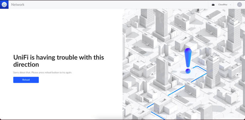

  • sypie
Ik krijg via unifi.ui.com niks meer te zien van mijn netwerk. Alleen de CloudKey verschijnt daar maar de rest van mijn apparatuur kan niet gevonden worden. Zijn er meer mensen die daar last van hebben?
Afbeeldingslocatie: https://tweakers.net/i/Z3wnlFvCeTYuqU5HSlMbbkZmeiI=/800x/filters:strip_exif()/f/image/0B1sTSaWJ46EU3y40JYErEbe.png?f=fotoalbum_large
  • Will_M
sypie schreef op zondag 11 juli 2021 @ 13:22:
Ik zal m'n zakelijk laptop eens even op gaan starten voor je, dat ding kán hier alleen via de buitenkant naar binnen terug komen over m'n eigen netwerken :9
M'n privé apparaten welke mógen verbinden naar 't management VLAN gaan uiteraard binnendoor waarbij ze alsnog de 2FA authenticatie moeten gebruiken áls ze naar een Ubiquiti device management interface wensen te gaan connecten.
@sypie Alles WERKT hier (nog?) gewoon zoals bedoeld, ook via de 'buitenkant'. Vraag is dus: WAT HEB JIJ GEDAAN OM 'T STUQUE TE KUNNEN KRIJGEN 8) :9
[ Voor 7% gewijzigd door Will_M op 11-07-2021 15:08 ]
  • sypie
@Will_M Wat ik gedaan heb om het stuque te krijgen? Geen flauw idee. Ik kijk niet zo heel vaak via de website, doorgaans gewoon via de app of via de webui van de controller. Binnen mijn eigen netwerk kan ik de boel prima beheren en instellen. Van buitenaf zou dat ook zo moeten gaan, alleen nu niet meer of nu even niet.

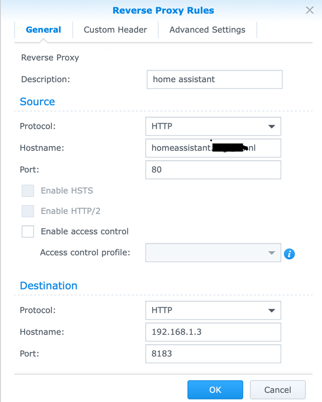

Heb je een screenshot van je reverse proxy instellingen? Mag je de domeinnaam maskeren, maar poorten zijn wel handig.
Ik doe iets vergelijkbaars en dat werkt gewoon prima.
Werkt het benaderen van de applicatie op IP en poortnummer wel?

  • HEY_DUDE

xbeam schreef op zondag 11 juli 2021 @ 20:52:
Maar waarom wil je voor nas een publieke toegang en maak deze aan de hele wereld via je domein. Veiliger is gewoon een vpn dan hoef je alleen de interne dns te gebruiken. En dan zou voldoende moet zijn om je NAS als naam NAS of domoticz te geven en het subnet de naam van je domein.TLC Dan maakt de dns er zelf NAS.Freek.info van.
Wil NAS.Freek.info toch vanbinnen uit benaderbaar houden. dan kan voor intern gebruik ook Nas.Freek.local als domein gebruiken.
Dan heb wel direct iets wat werkt.
Ben nu vooral aan het testen. Om eindelijk eens te snappen hoe dit zou kunnen werken. Dat het uiteindelijk misschien een VPN kan worden kan inderdaad. Had eerder inderdaad een lokale DNS maar dat werkte ook niet zo fijn. Uiteindelijk moeten er wel een paar servers extern benaderbaar worden, zoals home assistent.
Ik snap gewoon niet zo goed het verschil tussen een domein en subdomein. Als ik subdomein.mijndomein.nl en mijndomein.nl naar het zelfde ip adres laat wijzen (A record of via CNAME) zou ik verwachten dat ze precies hetzelfde doen, als ik er geen reverse proxy tussen zit.
Ik ga in de browser naar mijndomein.nl, browser raadpleegt DNS, krijgt IP adres terug, belt met mijn router, router forward de poort en browser en serveert mijn web app.
Ik ga in de browser subdomein.mijndomein.nl, browser raadpleegt DNS, krijgt exact zelfde ip adres terug, en belt met mijn router, router forward de poort --> browser serveert een foutmelding !??.
Dat snap ik gewoon niet. Ergens zit er een hiaat in mijn toch al beperkte netwerk kennis. De reden om het hier te posten is dat er misschien nog iets ingesteld moet worden in unifi, dat de router niet transparant is voor subdomeinen oid.
  • HEY_DUDE
  • Laatst online: 12:41
rally schreef op zondag 11 juli 2021 @ 21:08:
Ipadres en poort werkt prima. Zowel intern als extern (mits ik de poort forward).
Afbeeldingslocatie: https://tweakers.net/i/C0434NQq7V5cbIleWpB-WtCocBA=/x800/filters:strip_exif()/f/image/4U0ENkaWWuiUiRiIW0efZ7FV.png?f=fotoalbum_large
  • rally
  • Laatst online: 14:01
rally
Deyterra Consultancy
HEY_DUDE schreef op zondag 11 juli 2021 @ 21:22:
Dus als je op DNS naam met een portforward HA benaderd werkt het wel maar niet op poort 80?
Kijk even in de firewall regels van de synology NAS. Wellicht dat daar een regel in staat die het blokkeerd.
Schakel anders (kort) anders de firewall uit om te kijken of het dan wel werkt.
Kun je het ook met je telefoon eens proberen op 4G/5G? Dus niet via je LAN verbinding?

  • HEY_DUDE
Opgelost omdat hij klaagde over een secure connection voor de zekerheid een nieuw certificaat aangemaakt. Nu werkt het ineens wel. Waarom het niet gewoon over http werkte blijft wel een raadsel. Zonder reverse proxy doen subdomein.mijndomein.nl en mijndomein.nl inderdaad exact hetzelfde :)

  • Woodski
  • Laatst online: 18-10 11:46
Ik heb een tijdje bewust met een oude controller versie gewerkt omdat de nieuwere niet goed werkte met de scheduler. Nu weer een poging gedaan met de laatste versie (Ubuntu) en de scheduler lijkt te werken.
Ik had ook 2 x LR
Nu heb ik 1 x LR en 1 x Pro
Mijn devices view ziet er raar uit alsof een Pro de master is en die andere de slave.
Voorheen was dat niet zo en had ik gewoon 2 LR's die samen werkten
Ik heb gewoon een switch met de AP ieder op een eigen poort en meshing staat uit
Verder geen Unifi hardware, alleen de AP's
Is dat een foutje/gekkigheidje in de software of speelt er meer ?

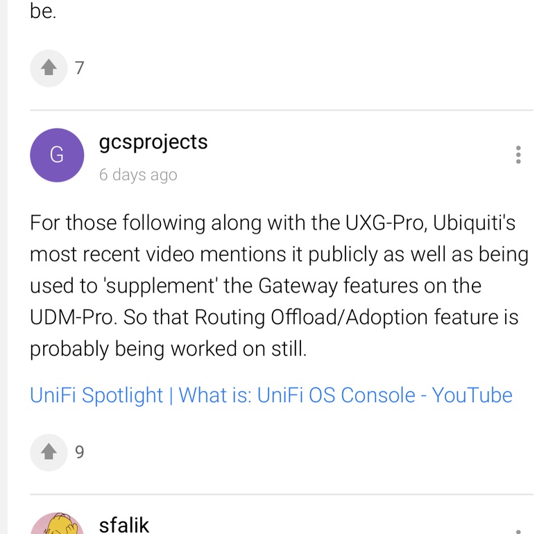

eh volgens mij dient de UXG echt een andere markt aan mensen dan de UDM-Pro anders hoor.... Beide worden door UI als enterprise networking neergezet met als verschil dat de UDM een all-in-one is en de UXG alleen een security gateway.
Ik denk ook wel dat als de UXG-Pro wat verder uit ontwikkeld is ze alsnog met een "normale" UXG gaan komen. Legio bedrijven/consultants/mensen die echt geen alles in een aparaat willen hebben ook niet bij hun kleine klanten
Jaguar645 schreef op donderdag 15 juli 2021 @ 23:37:

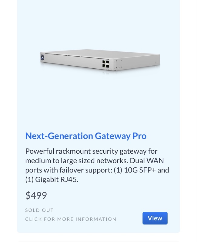

Precies en niet zo als de USG voor thuis gebruik.
Zoals het er nu uit ziet wordt de UXG een product in de enterprise serie (boven de flex en standaard serie voor klein zakelijk). waar je nog steeds een console voor nodig hebt/moet aanschaffen. Omdat hij als offload of redundancy wordt ingezet.
Voor alle nieuwe producten ga je gewoon een een UniFi Console device nodig hebben. En geen self hosted controler.
Hier wat uitleg over nieuwe serie/lijn indeling van unifi , enterprise betekend groot zakelijk met switches van rond de duizend euro of meer per stuk.
Afbeeldingslocatie: https://tweakers.net/i/RuSKtBiCyDqUGX3RGUO_tjPq_tM=/x800/filters:strip_exif()/f/image/zlc4VD9NprWbCsy58rAKEnKw.png?f=fotoalbum_large
[ Voor 36% gewijzigd door xbeam op 24-07-2021 10:54 ]
Lesdictische is mijn hash#
  • Jaguar645
nee hoor dat hoeft niet perse een UDM-Pro te zijn. Je hoeft alleen een network controller te hebben en en dat kan self hosted of een CK-G2+ zijn. gezien de UDM-Pro dezelfde functionaliteiten (op security/gateway gebied) heeft is dat ook geheel onlogisch dat die verplicht zou moeten zijn/worden
gezien de vele vraag naar een echte opvolger van de USG-3P denk ik ook zomaar zijn dat de normale UXG gaat worden dan heb je namelijk
Oud -> Nieuw:
USG -> UXG
USG-Pro -> UXG-Pro
gezien de hardware/ontwerp/etc zal het wel een prijskaartje a 250-300 euro hebben dan
[ Voor 3% gewijzigd door Jaguar645 op 15-07-2021 23:50 ]
Jaguar645 schreef op donderdag 15 juli 2021 @ 23:48:
nee hoor dat hoeft niet perse een UDM-Pro te zijn. Je hoeft alleen een network controller te hebben en en dat kan self hosted of een CK-G2+ zijn. gezien de UDM-Pro dezelfde functionaliteiten heeft is dat ook geheel onlogisch dat die verplicht zou moeten zijn/worden
Oud -> Nieuw:
USG -> UXG
USG-Pro -> UXG-Pro

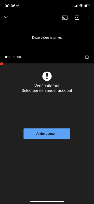

In de laatste gelekte video schijnt er iets vermeld te zijn dat het minimaal een UDM-pro moest zijn.
De video is ook direct weer offline gehaald omdat deze per ongeluk public stond
Afbeeldingslocatie: https://tweakers.net/i/1Ag1E5fFXaugm4U5d0eXDFUvPSQ=/800x/filters:strip_icc():strip_exif()/f/image/gHqtqYfKbPsq9pRMInWas4xj.jpg?f=fotoalbum_large
[ Voor 25% gewijzigd door xbeam op 24-07-2021 10:55 ]
  • Jaguar645
laatste wat ik wist is dat Unifi OS een vereiste was en dat is sinds firmware 2.0 voor de CK-G2+ het geval
Niets zo veranderlijk als UI dus we zullen het wel zien :P
Jaguar645 schreef op vrijdag 16 juli 2021 @ 00:01:
Precies, het jammer is dat video niet meer voor iedereen toegankelijk en we het dus niet zeker weten wat er van klopt
Afbeeldingslocatie: https://tweakers.net/i/ED2HgDqgBbSxG_1H1ixtH8S-LqI=/x800/filters:strip_exif()/f/image/CZKljm3lLozYR0jOAbfyzK1F.png?f=fotoalbum_large
Helaas, de UXG zal in Europa rond de 500 €uro gaan kosten en is alleen daarom al geen vervanger van een de USG (die kost 99 euro)
Afbeeldingslocatie: https://tweakers.net/i/eAc3Hyru6OOjkEHd7b7NuGTPDX0=/x800/filters:strip_icc():strip_exif()/f/image/bSBPAvqqg6v6Ksm2yFSFRFsO.jpg?f=fotoalbum_large
[ Voor 24% gewijzigd door xbeam op 16-07-2021 01:02 ]
