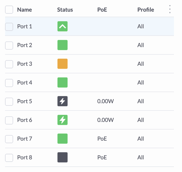

Afgelopen weekend is mijn aardlek eruit geklapt, en sindsdien geven 2 poorten op mijn US-8-60W geen PoE meer. Ik weet niet of er een direct verband tussen bestaat, maar ik vermoed van wel.
Voorheen hingen een cloudkey, AP-AC-Pro, in-wall en flex mini aan de switch, en dit draaide als een zonnetje. De AP's werken op andere poorten wel gewoon, dus daar zit het probleem niet. Als ik mijn laptop aan poort 5/8 hang werkt dit ook gewoon, dus het lijkt echt een PoE issue te zijn.
Tevens geven de PoE poorten die het wel nog doen niet aan hoeveel vermogen ze leveren.
Wat ik heb geprobeerd:
- Switch opnieuw adopten;
- Reboot;
- Factory reset;
- PoE uit/aan gezet op de betreffende poorten;
- Poorten disabled/enabled.
Maar helaas zonder resultaat.
Iemand een idee wat ik nog kan proberen, of zullen deze 2 poorten dood zijn?
Afbeeldingslocatie: https://tweakers.net/i/wD5w-6xQO0D_0uShTH6Y1bDGwiw=/full-fit-in/4000x4000/filters:no_upscale():fill(white):strip_exif()/f/image/BcX2XD9Xl8ZlFcfNE6ZfxSaE.png?f=user_large

Ik denk een defect, garantie? Of was het bliksem van het afgelopen noodweer waardoor de aardlekschakelaar klapte? Dan is het misschien verzekerd.
  • Basfr
  • Laatst online: 17-10 18:53
stormfly schreef op maandag 21 juni 2021 @ 22:38:
Het is me pas opgevallen nadat de aardlek eruit klapte (waarschijnlijk bliksem idd), maar ik kan niet uitsluiten/bevestigen dat het probleem er al eerder was.
Kwam toevallig op een draadje op reddit uit waar dit probleem veelvuldig voor kwam. Gaat dus retour aangezien de switch pas een goed half jaar oud is.
Bedankt voor het meedenken :)

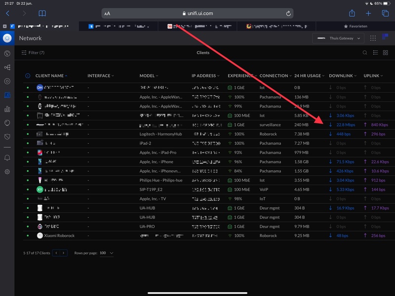

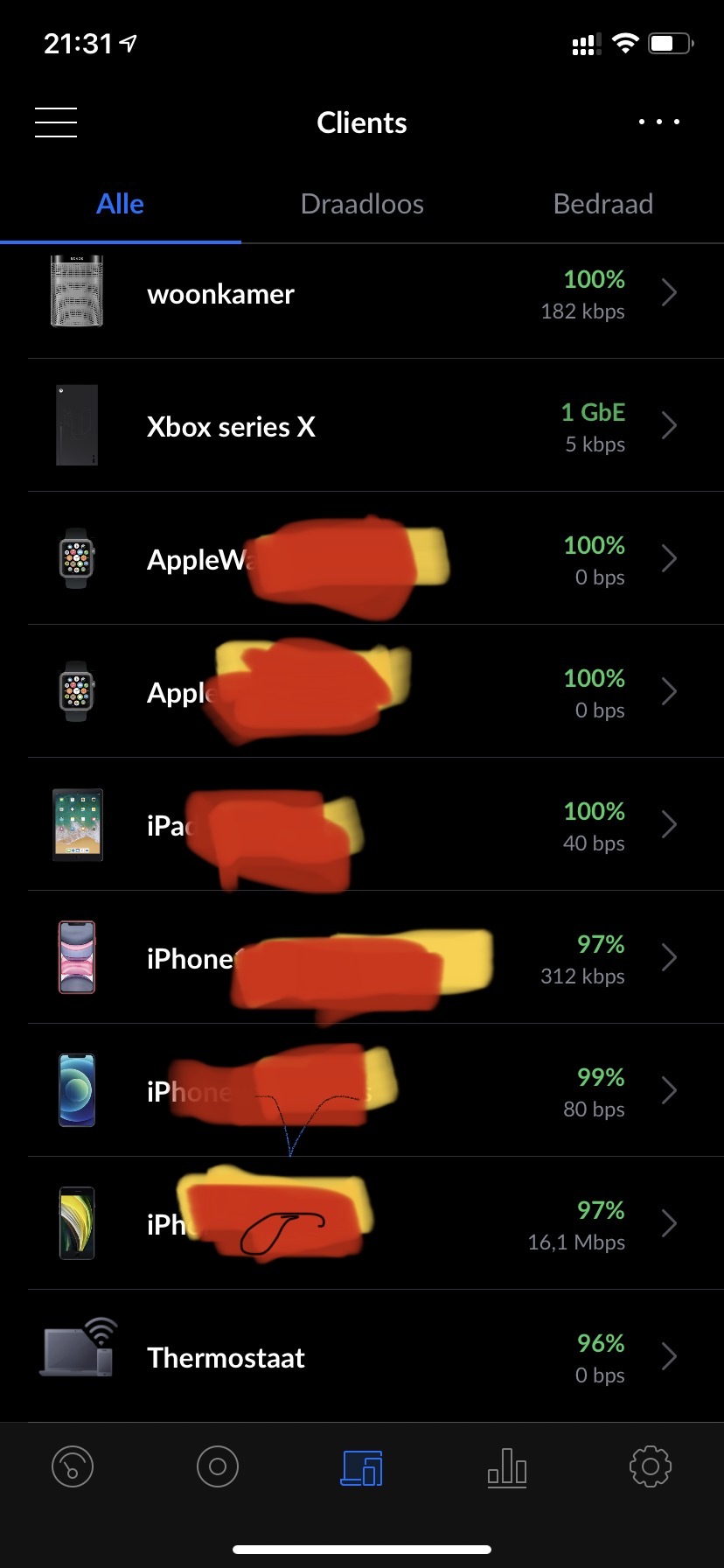

vanaalten schreef op dinsdag 22 juni 2021 @ 20:46:
Daarmee krijg je statistieken (duh...) van de gebruikers, maar niet het instantane gebruik op dat moment. Wanneer ik aan het werk ben en de verbinding begint te haperen, wil ik het liefst in de controller kijken en zien wie er *op dat moment* flink aan het downloaden is.
Ik krijg de indruk dat dat niet mogelijk is, maar ik laat mij graag het tegendeel bewijzen.
In de app -> helemaal onderaan op het cliënts logo drukken. Dan zie je een lijst met al je gebruikers.
Rechts de snelheid van de verbinding (bv 100 mbit of 1 gbit) en daaronder het huidige aantal kbps/mbps wat er over de verbinding heen gaat.
Afbeeldingslocatie: https://tweakers.net/fotoalbum/image/3251gHpj5WeFtFM3b6QTxuBF.jpg
[ Voor 57% gewijzigd door nexhil op 22-06-2021 21:42 ]
Dat zie je toch gewoon in het client overzicht?
De up en down link is real-time
Afbeeldingslocatie: https://tweakers.net/i/cU2-vxMb2XvCV_7_rNEbihT6so0=/800x/filters:strip_icc():strip_exif()/f/image/dxwqBFM5E7pXTZ6Zh5KkfK43.jpg?f=fotoalbum_large

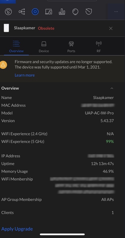

Dat klopt ze zijn gelukkig nog wel te update naar de nieuwste firmware. Dat kan op 2 manieren handmatig of door de datum van de controler terug zetten naar februari dan krijgen de inwall gewoon de huidige firmware aangeboden.
Afbeeldingslocatie: https://tweakers.net/i/JiA967dLwf5-70LjFuO9o2EhXt0=/x800/filters:strip_icc():strip_exif()/f/image/shCtvoBFnlViuFBF50DgBmpk.jpg?f=fotoalbum_large
Dus direct vervangen vanwege Fraq is niet nodig.

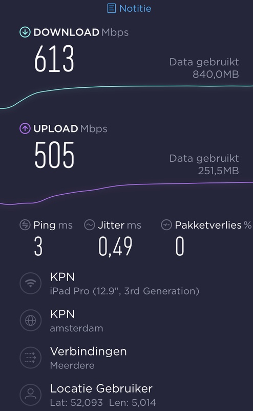

xbeam schreef op vrijdag 25 juni 2021 @ 12:56:
Ik kan je wel helpen een rede te creëren ;-)
ik zit zelf al een jaar of 5 (vanaf het begin van Tweak het levert) al op 1000/1000
maar dat merk ik echt niet op mijn telefoon hoor.
Echte pluspunt van mijn verbinding vind ik de ping die is lekker laag waardoor alles sneller laad.
https://www.speedtest.net...54-4661-8e7c-667e9d2ea4d3
[ Voor 4% gewijzigd door Mr-D. op 25-06-2021 13:02 ]
sneller usenet? tips en tricks
Mr-D. schreef op vrijdag 25 juni 2021 @ 13:01:
Precies latency is veel belangrijker dan bandbreedte.
Voor mijn telefoon en game Console heb ik ook liever een 10mbit/s dsl verbinding dan zoon stroperige ziggo verbinding. Door de over het algemeen veel lagere latency/ping van dsl voelt en is een 10mbit/s DSL veel sneller met browsen en game. Voor niet veel data garageboxen connecties en kleine bestaan die in mbit’s minder groot zijn dan de maximale bandbreedte van je internet aansluiting is latency (Ping) het geen wat de klok slaat. Daarom kan iemand met een 25mbit/s dsl of 50mbit glasvezel meer profijt hebben van WiFi 6 dan iemand met dikke ziggo lijn waar Ziggo de latency vaak de bottleneck is en niet de WiFi. Daarom snap/en geloof ik ook niet echt door gamers worden benoemd tot beste provider.
Waarschijnlijk als je nu terug gaat naar WiFi 5 voelt webbrowser op je telefoon minder responsieve oftewel de verbinding is stroperiger. Dat is het zelfde als met een nieuwe laptop je merkt pas echt hoe traag de oude is wanneer je hem na een maand nog eens open klapt om nog wat dingetjes over te zetten.
[ Voor 87% gewijzigd door xbeam op 25-06-2021 15:44 ]

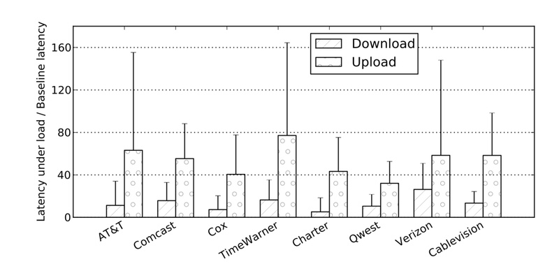

We glijden wat van 't topic Ubiquiti af met deze zijsprong, maar ik denk dat nog belangrijker dan latency de variatie in latency is (jitter). Een verbinding die constant 25 ms latency heeft is te verkiezen boven eentje met nu 1ms en straks 15 ms latency - die fluctuaties hebben een enorme impact op de flow van je traffic - bij browsen maar ook/vooral bij gamen...
Overigens begrijp ik je frustraties over de 'dikke, stroperige Ziggo lijnen' niet. Mijn pings naar bijvoorbeeld Google zitten met 8 a 9 ms prima in de range die jij aangeeft, en fluctueren nauwelijks...
Overigens zouden nare response tijden ook kunnen liggen aan "Buffer Bloat", of het queuen van packets in je router. Het kan zijn dat een 'gewone' router daar minder last van heeft bij een 10 Mbps DSL lijn dan bij een 300 Mbps Ziggo lijn - omdat er meer verkeer doorheen gaat dat allemaal op de juiste tijd verstuurd moet worden.
https://www.bufferbloat.n...n_I_do_about_Bufferbloat/
En een site om uit je ping resultaten je jitter te berekeken: http://www.3rdechelon.net/jittercalc.asp
Mijn Ziggo naar Google DNS pings kwamen uit op een average van 8,2 ms met een 0,72 ms jitter _/-\o_

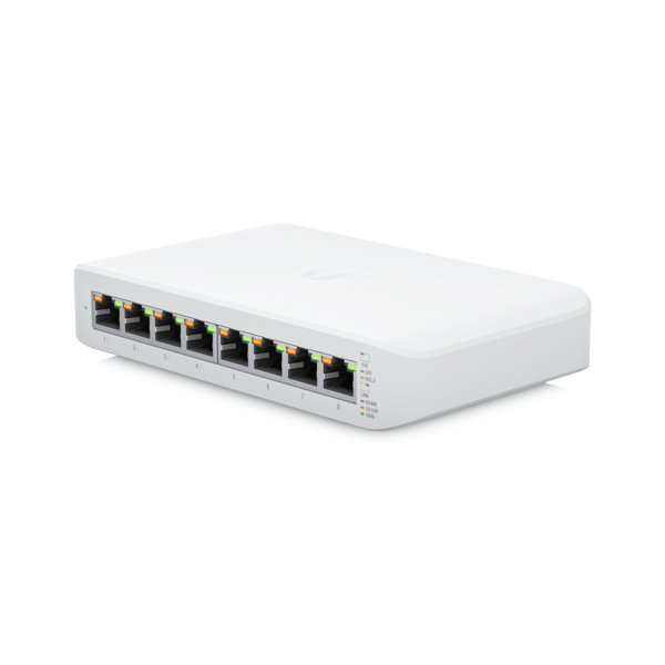

De Switch Enterprise 8 PoE is nu ook in de Early Access EU store te vinden.
Afbeeldingslocatie: https://cdn.shopify.com/s/files/1/0019/7518/9613/products/USW-Enterprise-8-PoE_003_grande.png?v=1624633752
8*2,5Gbit RJ45 met PoE+
2* SFP+
Layer 3 switch
Met €385 wel twee keer zo duur als zijn voorganger, dat is wel jammer. Maar verder een mooi ding. Wel een cool 1,3" touch screen er op.

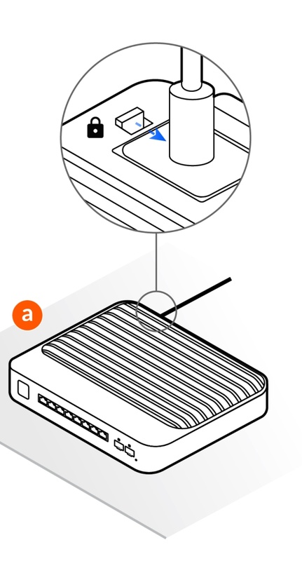

Aanvulling: kennelijk heeft hij ook een vergrendelbaar netsnoer. Dat lijkt wel handig. Het is tenslotte wel een switch uit de Enterprise-lijn.
Afbeeldingslocatie: https://tweakers.net/i/ypz2VE4hUq0_hZ6ccIAGm_ubAeY=/x800/filters:strip_icc():strip_exif()/f/image/edOVxChaOLyxBHHI3V4NCNjO.jpg?f=fotoalbum_large
[ Voor 40% gewijzigd door Skynett op 26-06-2021 23:14 ]
Skynett schreef op zaterdag 26 juni 2021 @ 23:02:
2* SFP+
Layer 3 switch
Wat is dan zijn voorganger? Want ik kan geen oude vergelijkbare unifi (8-port) router :+ vinden.
Ik kan alleen de US-8-150W-EU vinden en dat is een switch en maar geen router.
De opvolger daarvan is juist veel goedkoper geworden Switch Lite 8 PoE en kost maar €89,00ex btw
https://eu.store.ui.com/c...s/unifi-switch-lite-8-poe
Afbeeldingslocatie: https://tweakers.net/i/8ToSgcsn_8EhD1CmICjHwx8lDpk=/full-fit-in/4000x4000/filters:no_upscale():strip_exif()/f/image/QLd8nKcTZ0WgaMB6Bmj0mC3Z.png?f=user_large

  • Will_M
@xbeam En als je dat 'Enterprise Pro' 8-poorts machientje nu aanschaft voor de L3 functionaliteit dan heb je ook weer pech:
* Layer 3 feature will be available in a future firmware release.
:+ :o
Will_M schreef op zondag 27 juni 2021 @ 07:11:
:+ :o

  • Will_M
Dat 'Pro 8 Enterprise' ding zou met L3 features een mooie tegenhanger kunnen zijn van bijvoorbeeld een "goedkope' Cisco 2960CX-8-PC-L.
Zijn eigenlijk L2 switches maar je kunt er ook "MultiLayer" (Cisco Supported) IOS mét IP-Services op draaien waarbij je de beperking hebt dat er maar 16 Static Routes te maken zijn. Da's vaak genoeg voor een kleine locatie welke je middels een MPLS koppeling (tijdelijk?) aan je corporate LAN wilt knopen.
Uiteraard is wel de juiste licentie noodzakelijk om 't supported te doen...
[ Voor 12% gewijzigd door Will_M op 27-06-2021 09:03 ]

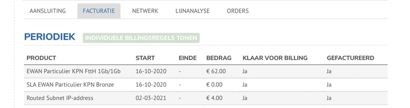

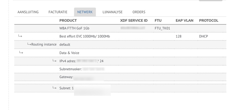

  • Gunner
Gunner
Invincibles
Ik heb het idee dat sinds m'n wijziging van mijn KPN-glasvezelinternet (van 200/200 naar 500/500) m'n USG-3P aan het bokken is. Eens in de zoveel tijd merk je ineens dat het trager is en dan zie je de uplink naar m'n NTnaar 100Mpbs terugvallen wat normaal 1Gbps is. Gister zag ik zelfs 10Mpbs :o
Een restart lijkt dan weer even te werken maar waar zou dit kunnen liggen?
edit: 0918 as we speak valt ie weer terug naar 100Mbps. Uptime van de USG 16 uur.
DIt zegt de LOG erover.
