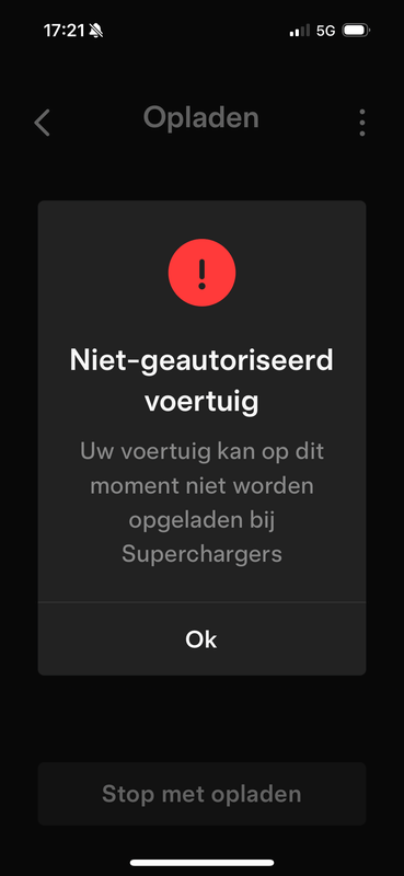

Sinds kort rij ik een MG ZS EV (bouwjaar 2021, oude versie). Erg tevreden over de auto hoewel de carplay af en toe wel eens tegen wil werken.
Laatst stond ik bij een Tesla supercharger (zowel een V2 als een V3) en liep tegen het (blijkbaar) bekende probleem aan dat de auto niet herkend werd of in het geval van de V3 lader, niet geautoriseerd was om te laden.
Nu heb ik dit topic en het internet een beetje afgezocht en kon niet echt een concreet antwoord vinden dus ik hoop via deze vraag wat verheldering voor me te kunnen krijgen. Is er een mogelijkheid om gebruik te maken van Tesla Superchargers via een update o.i.d.?
Alvast bedankt! :)

  • NrFive
  • Laatst online: 10:46
Naar aanleiding van de berichten hier ook gekeken of m’n ZS LR van 2023 werkt op de Tesla Superchargers maar helaas. Reactie vanuit VM MG blijft nog steeds uit, over mogelijke updates.
Afbeeldingslocatie: https://tweakers.net/i/f2GfVfR6MK7kqrkQbMAqp8fR4Fg=/x800/filters:strip_exif()/f/image/QJkYIAxUefsjLdMwpgq57tve.png?f=fotoalbum_large

Vandaag heb ik het ook geprobeerd met mijn ZS sr van Januari 2024 en laden ging zonder problemen
NrFive schreef op zaterdag 15 juni 2024 @ 09:53:

JimmyB schreef op zaterdag 15 juni 2024 @ 10:44:
De vraag is heb jij daarvoor een update gehad apart of is die update tijdens een van de servicebeurten gedaan?
Op een andere forum lees ik dat voor de MK1 bezitters er kennelijk ook iets aan de hardware gedaan moet worden (post van 11:14 uur AM in de thread): https://www.mgevs.com/thr...ficial-guide.16376/page-3
Voor de nieuwere ZS is alleen een update kennelijk voldoende.
Weet niet dus of dit ook voor NL geldt. Ik wacht het antwoord af van VM.
