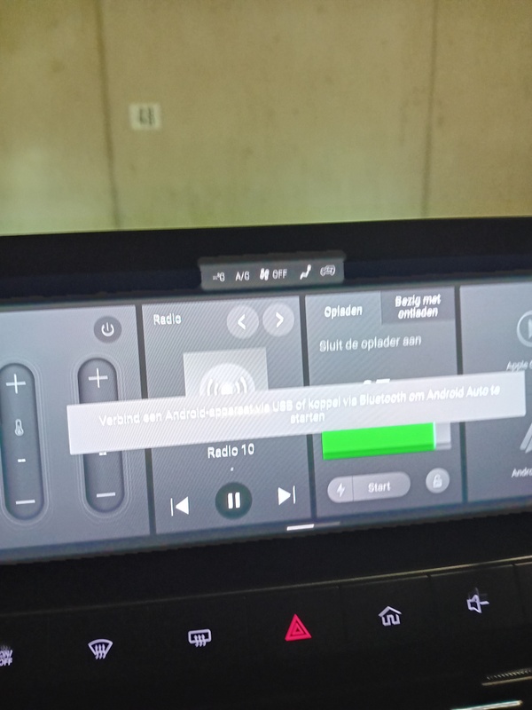

Ik heb nu sinds de onderhoudsbeurt het fenomeen dat ik het updatescherm elke keer voor krijg als ik de auto start. Ik heb de vraag bij van Mossel uitstaan maar daar heb ik nog geen antwoord op gekregen.
Heb hetzelfde gehad en kreeg de tip om het infoscherrm weer terug te zetten naar fabrieksinstelllingen en dan te kiezen voor de Engelse (originele) versie. Als alles klaar is bij instellingen kiezen voor de Nederlandse taal.zalkc schreef op maandag 5 februari 2024 @ 08:21:

Ik heb enkele weken mijn nieuwe MG 5 Luxury Long Range in ontvangst mogen nemen en zit met enkele vragen waar ik nog geen oplossing voor heb kunnen vinden:
- Ik blijf de popup krijgen om de configuratie af te ronden wanneer ik de auto start (taal, tijd, tijdzone) is dit ergens uit te schakelen?

1. Ik blijf de popup krijgen om de configuratie af te ronden wanneer ik de auto start (taal, tijd, tijdzone) is dit ergens uit te schakelen?

1. Klinkt als iets wat Van Mossel vergeten is. Dit topic staat vol met dit soort meldingen. Conclusie was geloof ik steeds dat je terug naar Van Mossel moet.

Twee opties:
Of taal even op Engels zetten en dan afronden.
Of kiezen voor Nee ipv Ja.
Vertaalfout je...
Een oplossing zou kunnen zijn om vooruit in te parkeren bij een laadpaal.
1) kiezen voor Nee. Voelt vreemd maar werkt prima :-)kgd92 schreef op vrijdag 9 februari 2024 @ 13:12:

1 probleem (en al gemeld bij dealer maar nog geen terugkoppeling), krijg android auto niet werkend. Alle telefooninstellingen staan goed en het toestel geeft aan verbinding te hebben met de auto maar wanneer ik op het display android aanklik blijft deze vragen om aansluiting met usb kabel. (zie foto). Bellen en spotify via bluetooth gaat probleemloos. Lijkt dus aan de auto te liggen, instellingen wellicht? Iemand met raad?
Maandag mijn MG 4 standard in ontvangst genomen bij v Mossel Nijmegen. Nette aflevering en zeer tevereden met eerste dagen gebruik hoewel laadsnelheid (3.3) op 11 kw laadpaal wat tegenvalt.
Hij heeft geen draadloos Android auto als je dat soms probeert. Slechts een van de twee poorten maakt contact de andere is slechts om te laden en de kwaliteit van de kabel luistert ook erg nauw. Kabels van Anker doen het wel goed.GJWi schreef op zaterdag 20 april 2024 @ 11:46:
