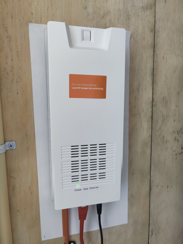

Hmmm... per vandaag zou mijn snelheid van 100mbit naar 500mbit gaan, maar blijkbaar ging er iets mis, want vanochtend ging de verbinding er af, maar krijg ik hem niet meer aan de praat (aantal keer al gereset). Alle lampjes branden gewoon netjes op de NT, maar toch is er geen dataverkeer.
Helpdesk medewerker kon bij een meting ook geen verbinding maken met de NT. Nu dus maar wachten op de monteur die morgen komt.
Wel gek, ik zou verwachten dat een snelheidsverhoging een kleinigheidje is?

Is het niet zo dat je van GPON naar XGS-PON moet overschakelen van lichtkleur en een andere ONT nodig hebt?
Goede vraag. Ik heb nu trouwens een Genexis gigabit modem en maak nog gebruik van een 'oud' abonnement uit de Telfort tijd.

Dr.Nono schreef op donderdag 30 juni 2022 @ 10:20:
In dat geval heb je dus niks met GPON of XGS-PON te maken. Ik zoek de oorzaak in die upgrade binnen een bestaand oud-Telfort abonnement. Ik verwacht ook niet dat de monteur er veel aan kan doen, zeker neit als alle drie de lampjes op de NT gewoon branden. Welke kleur heeft het Internet lampje? Groen of oranje?
@stormfly Ook al zou het nu wel GPON zijn, dan zet KPN je niet om naar XGS-PON, naar mijn weten. Dat gebeurt alleen met een upgrade naar 1 Gbit. En in dat geval krijg je ook een monteursafspraak erbij.

Barre73 schreef op donderdag 30 juni 2022 @ 11:13:
Alle drie de lampjes op de NT zijn groen.
EDIT: Maar als de monteur (waarschijnlijk) toch niks kan doen, wat kan ik dan nu het beste doen? Nog een keer bellen?

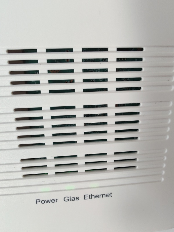

Dr.Nono schreef op donderdag 30 juni 2022 @ 11:15:
Het Ethernet lampje hoort groen te knipperen (snel te knipperen) als je op een Gbit poort bent aangesloten. Dus dat deel lijkt goed gegaan te zijn.
Ik denk dat niet dat je nog een keer moet bellen. De klantenservice zal je minder goed kunnen helpen dan een (goede) KPN monteur. Ik denk dat hij technisch niet zo veel kan, maar hij kan wel de monteursingang bellen en die kunnen dan weer weer met de goede afdeling bellen. Dat zie ik de klantenservice nu zo snel niet doen.
Wat heb je trouwens gereset? De router/KPN Experiabox, of de Genexis NT?

Barre73 schreef op donderdag 30 juni 2022 @ 12:53:
Ja, zowel de Experiabox als de NT zijn meerdere keren enkele minuten van de stroom geweest.

  • Soundwork
  • Laatst online: 18-10 20:01
Dr.Nono schreef op donderdag 30 juni 2022 @ 13:02:
En brandt het internet/WAN lampje op de Experiabox ook groen?

Sinds dinsdag heb ik KPN Glasvezel 1000/1000. Ik ervaar sterk fluctuerende snelheden. De ene keer 940/750 en de andere keer 200/65. Voelt weer een beetje als de kabelfoon tijd toen ik internetbandbreedte met de hele straat deelde. Ga maar eens bellen.

HellBeast schreef op zaterdag 2 juli 2022 @ 10:06:
Test je bedraad of via wifi? Heb je gpon of aon?
  • HellBeast
  • Laatst online: 23-10 10:30
HellBeast
Oh My GoT!
Tylen schreef op zaterdag 2 juli 2022 @ 10:15:
Ik test bedraad. I.p.v. het KPN modem gebruik ik een Fritzbox 4040. Of het AON of GPON is weet ik niet. Hoe kan ik dat zien of hoe kom ik daar achter?
Afbeeldingslocatie: https://tweakers.net/i/ozH0GFNwn7vhkbkjPUipYXBdJTI=/x800/filters:strip_icc():strip_exif()/f/image/heUHiUmQynx7wA5XH04UvEAx.jpg?f=fotoalbum_large
[ Voor 37% gewijzigd door HellBeast op 02-07-2022 11:25 ]
Beauty is in the eye of the beerholder

HellBeast schreef op zaterdag 2 juli 2022 @ 11:21:
Dat is een AON verbinding.
Maar wat had je voor disndag dan? En was dat ook met die fritzbox en werkte dat goed? Heb je al getest met de KPN box 12?

gjtm schreef op zaterdag 2 juli 2022 @ 11:28:
Voor dinsdag had ik Ziggo kabelinternet (600/40). Ook met de Fritzbox ertussen en ik trok altijd de volledige snelheid. De Fritzbox is het probleem ook niet. Wanneer ik hem herstart wanneer de snelheid slecht is, dan blijft dat na de herstart hetzelfde. Vanmorgen vroeg deed ik een test en had ik 900+mbit en nu haal ik de 300+mbit nieteens.
Ik heb een ticket aangemaakt bij KPN.
[ Voor 3% gewijzigd door HellBeast op 02-07-2022 11:32 ]
Wanneer is deze foto genomen? Hier is te zien dat de KPN router en de patch vanuit de PoP niet zijn aangesloten. Dus op het moment van de foto's was deze NT compleet internetloos.....

Soundwork schreef op zondag 3 juli 2022 @ 19:50:
De foto is van de situatie nu. Ik heb gewoon internet. :?

HellBeast schreef op zondag 3 juli 2022 @ 21:26:
Op de foto is het glaslampje uit (is geen verbinding in de PoP) en het ethernet lampje is ook uit (geen router aangesloten). Vandaar zijn opmerking.
Branden alle lampjes in werkelijkheid wel groen?

  • HellBeast
HellBeast
Oh My GoT!
De lampjes knipperen (synchroon).
Afbeeldingslocatie: https://tweakers.net/i/uIYBjao-h9Vj1z4FBB2F6NTXlaE=/x800/filters:strip_icc():strip_exif()/f/image/xZfQjMd1nlPQIlie4UQfXt6c.jpg?f=fotoalbum_large
Ik denk dat ik net een foto heb gemaakt op het moment dat ze alletwee uit stonden. :D
