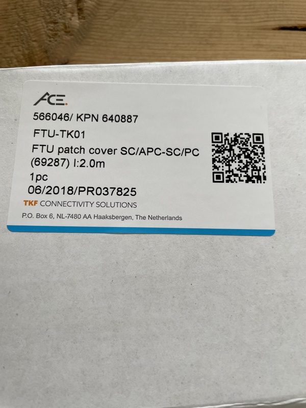

Ik heb onlangs een AVM FRITZ!Box 5530 Fibre AON gekocht en een Patchcover kit FTU TK01, maar nu blijken deze helemaal niet compatible te zijn. De connector van de patchcover kit past niet in de SPF module van de Fritzbox.

Heb ik de verkeerde patchcover of zit er een verkeerde SPF module in de Fritzbox?
@ik222 Bedankt, inmiddels een LC/APC - SC/APC Glasvezelkabel besteld. Ik had mezelf even beter moeten informeren.

Dj-sannieboy schreef op dinsdag 24 mei 2022 @ 16:06:
Je kunt simpelweg een ander glasvezel patchkabeltje bestellen van een paar euro en die dan vervangen in de patchcover. Deze heb je dan nodig: https://www.fs.com/de-en/products/41663.html
De nieuwe Fritzbox 5530 heeft namelijk een LC/APC connector als ik je foto zie en de technische specificaties bekijk. De kit die jij hebt is samengesteld voor de oude Fritzbox 5490, die had een SC/PC connector.
