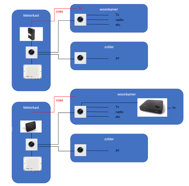

Misschien helpt het als ik het grafisch maak. Boven zoals het nu is, onder zoals ik het zou willen.
Als ik de experia box moet gebruiken als knooppunt van het netwerk, dan kom ik in de problemen in de woonkamer en op zolder. Ik moet dan op beide plekken extra switches en access points (in plaats van de amplifi's) gaan plaatsen. Met de super wifi punten kom ik er niet, dat zijn geen switches. Ook heb ik dan geen wifi mesh in het huis en wordt de situatie alleen maar slechter.

WVL_KsZeN schreef op dinsdag 10 mei 2022 @ 10:50:
Ik begrijp niet helemaal wat je nu schrijft. Moet ik de experiabox vervangen door een fritz!box? of de amplifi door een fritz!box en de mesh points dan ook door apparaten van fritz? Ik zie dat de fritz mesh repeaters maar 2 lan poorten hebben, dat is te weinig.
Ik zeg niet dat je iets moet. Ik zeg dat de EB12 gewoon een normale modem/router is en dat je keuzes hebt hoe je het aan wilt pakken.
Dat kan met een Fritzbox en dat betekent niet dat je dan ook mesh repeaters van FB hoeft te nemen. Ik heb een Fritzbox met Unifi APs. Helemaal prima.
Met beperkte informatie is het lastig een gedegen advies te geven. Ik geef aan dat je opties hebt.
Kijk eerst of je de amplify kunt omconfigureren. Zo niet:
Sluit je EB12 aan. Doe een simpele switch in de woonkamer met IGMP snooping als de Amplifi dat niet heeft en sluit daar de Amplifi op aan.
Maar bovenal ga dit zelf even uitttekenen en desnoods een apart topic openen.
EDIT: dat had je wel gedaan, maar meerdere posts, dat maakt het minder handig voor mij om te spotten als je op mij reageert :)
Huidige modem wordt vervangen met EB12
Daar sluit je de Amplifi in de meterkast op aan.
Dan een dom netgear switch in de woonkamer, aangesloten op een andere poort van de EB12 en daaraan hang je de amplifi
En de KPN box aan de netgear.
Amplifi levert alleen Wifi of doet het ook je DHCP etc? Is je Ziggo modem in bridge? (Ik heb geen idee)
Als je ZIggo modem gewoon DHCP in je netwerk doet ben je met een extra switchje klaar. De Amplifi's hoeven volgens mij niet direct aan elkaar verbonden te zijn. Je kunt de amplifi altijd in "Access Point" mode zetten.
In het kort:
Met 1 switch van een paar tientjes er bij ben je gered
Je kunt je huidige Wi-Fi oplossing behouden.

  • WVL_KsZeN
  • Laatst online: 21-10 21:16
Hann1BaL schreef op dinsdag 10 mei 2022 @ 11:34:
Had ie beter mijn reactie in die post kunnen zetten. Lekker handig. Dank je voor het wijzen. Ik heb mijn post aangepast. Ik denk dat het lukt met een simpel netgear switchje zolang de routerfunctionaliteit VOOR de amplifi zit.
Helaas gebruik ik de Amplifi als router, huidig Ziggo modem staat in bridge mode. Ik moet eens goed gaan nadenken of dit nu gaat lukken.. alternatief zou misschien zijn om de amplifi's te vervangen voor iets van Fritz, maar ik zie bij Fritz alleen wireless extenders die maar 2 ethernet poorten hebben...

  • Barre73
  • Laatst online: 22-10 18:53
WVL_KsZeN schreef op dinsdag 10 mei 2022 @ 12:44:
Je bent niet meer ingegaan op die coaxkabel vervanging en die lijkt me nog het goedkoopste.. Als je gaat trekken aan de coaxkabel in de woonkamer, zie je dan in de meterkast ook niet dat eraan getrokken wordt? Dan kan je dan een UTP kabel aan vast knopen en doortrekken. Kan de KPN monteur voor jou gratis een stekkertje er weer aan knijpen

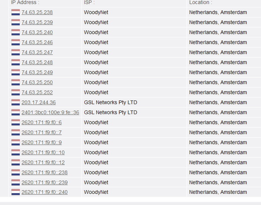

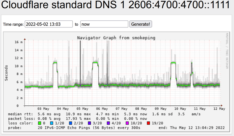

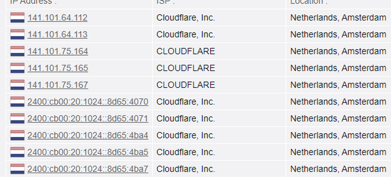

  • leroy98ecker
  • Laatst online: 14:10
DatKanVeiliger schreef op donderdag 12 mei 2022 @ 12:33:
Het is me opgevallen dat KPN een deel van het verkeer via Duitsland routert, o.a. dat van de Cloudflare en Quad9 resolvers. En ik vond dit topic: https://forum.kpn.com/thu...dns-naar-frankfurt-563988
Het is toch wel jammer dat KPN nu dezelfde netwerk keuzes lijkt te maken als budget merk T-Mobile.
Heeft iemand inzicht in of dit iets tijdelijks is? Ik heb spijt van mijn overstap van Freedom naar KPN, ondanks het forse prijsverschil.
Ik ben diegene die gereageerd heeft op het KPN forum met de screenshots en traceroutes. Het is sinds midden/eind maart onveranderd. De DNS probes lijken wel stabiel te zijn, maar de traceroutes blijven via/naar Duitsland gaan. Wanneer ik overigens de traceroutes doe naar Cloudfare, komt de ene traceroute op 3,8 ms uit en de andere op 9,5 ms. Het is echt willekeur of het in Nederland blijft of naar Duitsland gaat. Als ik naar Smokeping kijk, laat vooral de IPv6 van 1.1.1.1 pieken en dalen zien met soms packetloss.
Afbeeldingslocatie: https://tweakers.net/i/LMCK6BDm1L9IkqC2RG7oyevhzck=/800x/filters:strip_exif()/f/image/qaEXX5PcoPrYbfxYOEXTciSS.png?f=fotoalbum_large
krakendmodem schreef op donderdag 12 mei 2022 @ 13:40:
KPN gebruikt tegenwoordig Liberty Global als upstreamprovider ipv GTT / KPN International / AS286. KPN routeert dus (ik denk eigenlijk per abuis) dit verkeer naar Ziggo LG / Aorta die het op zijn beurt weer naar Frankfurt doorstuurt. Voorheen ging dit namelijk via de NL-IX, de exhange waar KPN zelf eigenaar van is en waar cloudflare ook op zit.
Het was mij ook al opgevallen, maar had er zelf nog geen onderzoek naar gedaan. Maar de traceroutes op het KPN Forum laten zien dat KPN het dus nu naar LGI doorstuurt. Daar zal dus zeker wel naar gekeken moeten worden.
Bij welke IP's/connecties zie je dit nog meer?
https://forum.kpn.com/int...erde-connectviteit-510706
Tot nu toe merk ik dit op bij:
  • Level3 DNS
    • 4.2.2.1
    • 4.2.2.2
  • Quad 9
    • 9.9.9.9
    • 149.112.112.112
    • 2620:fe::fe
    • 2620:fe::9
  • Cloudfare
    • 1.0.0.1
    • 1.0.0.2
    • 1.0.0.3
    • 1.1.1.1
    • 1.1.1.2
    • 1.1.1.3
    • 2606:4700:4700::1001
    • 2606:4700:4700::1002
    • 2606:4700:4700::1003
    • 2606:4700:4700::1111
    • 2606:4700:4700::1112
    • 2606:4700:4700::1113
  • AdGuard DNS
    • 94.140.14.14
    • 94.140.15.15

  • WVL_KsZeN
Hann1BaL schreef op dinsdag 10 mei 2022 @ 14:02:
Dan zou ik de amplifi's niet vervangen, maar de router functie uitschakelen en deze achter de EB zetten of als je meer opties wilt een Fritzbox. Ik zie echt geen reden om de Amplifi's te vervangen. Zonde van het geld.
Duidelijk. Ik zou dus de Experiabox moeten gebruiken als router en dan :
-aan de experiabox direct de pv omvormer
-aan de experiabox een amplifi
-aan de amplifi in de meterkast de amplifi in de woonkamer en op de 2e etage
-wifi van de experiabox uitzetten
Andere optie als ik de experiabox vervang door een Fritz!box
-in de meterkast een Fritz!box 7530 AX (direct de overstap maken naar wifi 6 dan maar) of een 5530 met juiste SFP (nog niet verkrijgbaar)
-in de woonkamer een Fritz!box 7590 AX (zitten de meeste gebruikers op)
-op de 2e etage een Fritz!box 7530 AX
/me heeft eindelijk ook een icoontje.. woef.. boeien..
  • Hann1BaL
  • Laatst online: 22-10 15:12
Hann1BaL
Do you stay for dinner?Clarice
WVL_KsZeN schreef op donderdag 12 mei 2022 @ 16:43:
De derde optie: Vervang de experiabox voor een fritzbox want meer opties.
En je vergeet dus de switch in de woonkamer en daar de amplifi aan. DIe switch in de woonkamer is voor je TV box.

DatKanVeiliger schreef op donderdag 12 mei 2022 @ 22:21:
Dankje! O.b.v. wat eerste testen via https://1.1.1.1/help lijkt de routing nu (al) consistent naar Amsterdam te leiden! Fingers crossed dat dit zo blijft! Nog niet kunnen testen voor overige diensten.
Sinds 22:00 (tijd in smokeping klopt niet door zomertijd) is de ping van de genoemde Cloudfare DNS-servers flink verlaagd! Hopelijk blijft dat zo. :)
Afbeeldingslocatie: https://tweakers.net/i/jnI0WIGnT3sgVuKiKhYCgPoIjFA=/800x/filters:strip_icc():strip_exif()/f/image/vQTgIZRPqkfgvOAo9kyYCDis.jpg?f=fotoalbum_large
Wel zie je nog dat Level3 en Quad9 nog steeds een hoge ‘round trip time’ hebben.

Verwijderd schreef op donderdag 12 mei 2022 @ 19:30:
ik heb de KPN routing issue doorgezet naar de cloudflare CTO, die gaat het doorzetten naar het netwerk team, soon een update
Het is al aangepast.
Afbeeldingslocatie: https://tweakers.net/i/bDmbPa1iKhd48zPin3X6kzp6wm4=/full-fit-in/4000x4000/filters:no_upscale():fill(white):strip_exif()/f/image/YE6MAKliBCq1ENkSSdsiFpy9.png?f=user_large
Edit: zie nu pas dat het al gemeld is. Sorry.
[ Voor 5% gewijzigd door Glassertje op 13-05-2022 08:16 ]
Afbeeldingslocatie: https://tweakers.net/i/wq6BYSn1fVBl_zrXzPZ7hbgYp28=/full-fit-in/4000x4000/filters:no_upscale():fill(white):strip_exif()/f/image/3YZphpezcVG7AJtEUZdmdcQB.png?f=user_large
ze hebben wat gewijzigd
[ Voor 6% gewijzigd door Verwijderd op 13-05-2022 09:35 ]

Glassertje schreef op vrijdag 13 mei 2022 @ 09:38:
Quad9 is nu ook aangepast.
Quad9 heeft meermaals met KPN contact opgenomen en hebben nooit een reactie gehad. Maar ze melden nu dat KPN veel klachten heeft gehad, waarna dit alsnog is aangepast door KPN.
Iemand die weet of Adguard ook aangepast is?

ikbenjoeri schreef op donderdag 12 mei 2022 @ 15:59:
Met KPN Zakelijk mobiel (met vaste IP) gaat het verkeer ook deels via Duitsland. Ik zal eens ticket aanmaken hierover.
Er lijkt een routing issue ergens te zijn vanuit level3/lumen waardoor alle verkeer via Duitsland loopt.
Alle genoemde partijen hebben Level3/Lumen als upstream provider of zijn actief op IX waar KPN niet op aangesloten is waardoor er verkeer via Duitsland loopt.
Ah, vandaar dat de Dell website even vond dat ik maar in het Duits moest gaan browsen :)
Nu weer NLD gelukkig.
