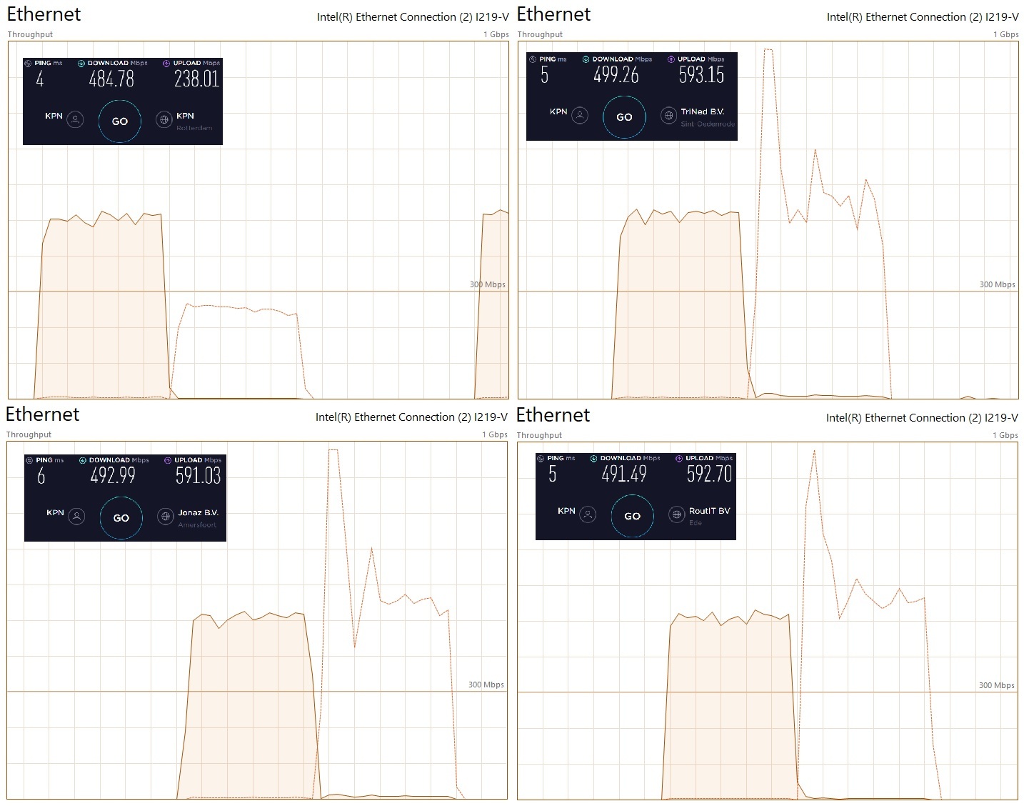

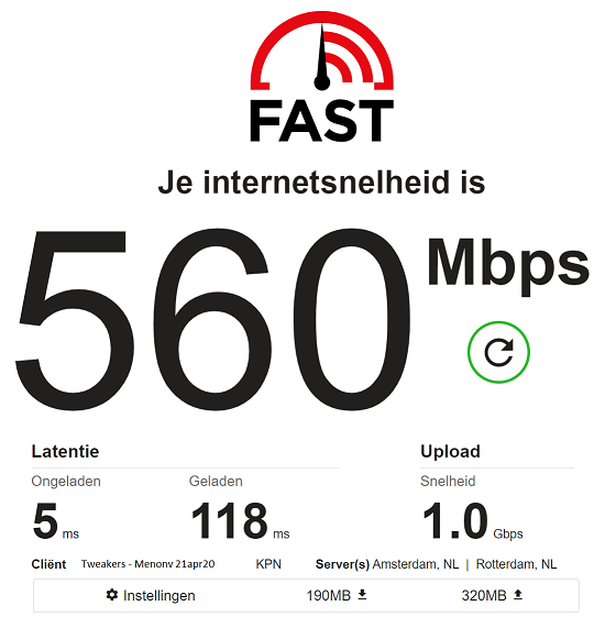

appollonius333 schreef op dinsdag 21 april 2020 @ 12:53:
Ik weet niet of ik hier goed zit, maar hebben mensen hier ook ervaringen gehad met de uploadsnelheid richting een bepaalde server wat lager is dan je abbonementssnelheid?
Maar wanneer je via een externe VPN partij (ExpressVPN, PIA etc.) wel de behaalde upload snelheid haalt?
een woord. JA. Via VPN haal ik uberhaubt de snelheden niet meer die ik direct behaal, maar om je een beeld te geven als je direct test tegen verschillende servers -
Ik heb 500/500 - maar draai een eigen router setup waardoor de uploadsnelheid veel verder door kan "knallen" voor een tijdje, totdat de limit op het profiel een beetje inkickt. Kan het niet anders verwoorden.
Ennn als je dan speedtest doet bij bijvoorbeeld OVH
Afbeeldingslocatie: https://tweakers.net/fotoalbum/image/dCTMWzG8TdrwWP522SFrIcXk.png
Speedtest.net servers... en hier valt meteen op dat de KPN speedtest server in rotterdam ruk is |:(
Je ziet meteen als de upload doorknalt die eerste paar seconden.
Afbeeldingslocatie: https://tweakers.net/fotoalbum/image/KuhWw5moqcG9fZQ9mG1VQokl.jpg
En via Fast.com...
Afbeeldingslocatie: https://tweakers.net/fotoalbum/image/aC2wRcmAExqGVR6tPSQHyWu1.png
Dus ja. Een goede speedtest is ondertussen op Speedtest.net Jonaz of RoutIT of via fast.com
De rest, daar slaat ie iig bij mij niet door, en dan weet je dat niet volledig (zou) kunnen testen.

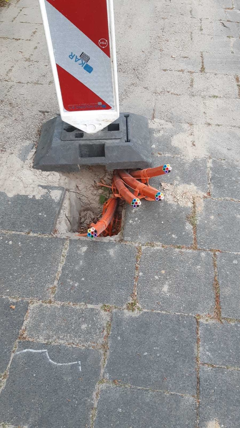

Gisteren liepen er in de wijk bij mij mensen rond die naar de meterkast wilde kijken. Klopt het dat KPN in Rotterdam west glasvezel gaat plaatsen dit jaar? ik kan op kpn.com niks concreets zien.
Ik kan niets vinden wat zou rechtvaardigen dat mensen van KPN Netwerk NL langs huizen in het Nieuwe Westen zouden gaan om in meterkasten te kijken. Met andere woorden: er lijkt geen project van KPN te zijn om daar momenteel glasvezel aan te gaan leggen.
  • saharoen
  • Laatst online: 04-11 21:18

Tijdens een rondje in de wijk, waar dus glasvezel wordt aangelegd, zag ik onderstaande gekleurde kabels liggen. Iemand enige idee waarom deze gekleurd zijn? Heeft dit te maken met de splitsing, dus dat er per kleurtje 32 of 64 vezels vanuit een splitter komen?
Afbeeldingslocatie: https://tweakers.net/i/q-dqkDUXo-eApzQpGs8hieJlzQU=/800x/filters:strip_icc():strip_exif()/f/image/JvLCLHE84xyR79sWv2MDS4qt.jpg?f=fotoalbum_large

Tommert38 schreef op zondag 26 april 2020 @ 12:15:
Dit is een reguliere 7x14 buiskabel. In elk van deze tubes kan en wordt een 96 vezelige kabel geblazen van de PoP naar een DP.
Of in een Gpon netwerk van straatkast naar een DP of van cityPoP naar straatkast.
Kleuren hebben niets te maken met vezels of splitters maar is gewoon ter onderscheiding. Alle glasvezel werkt met kleuren om een en ander te kunnen identificeren.

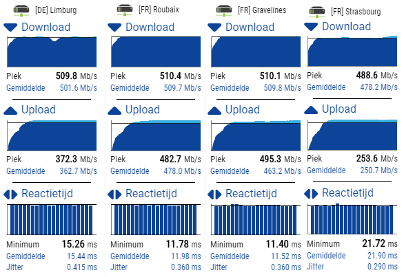

Beste,
Wij hebben 1gb/s glas van KPN.
De laatste dagen zijn er her en der wat werkzaamheden gedaan in de tuin rondom mijn huis,
Nu merk ik sinds gisteren dat mijn internet snelheid fluctueerd van 200mb/s tot +- 800mb/s.
Stel de glas kabel die vanaf de stoep richting het huis loopt is geraakt oid, zou dit de oorzaak kunnen zijn?
Zo ver ik weet hebben wij niets geraakt maar indien dit zo is zou dit een fluctuerende snelheid kunnen veroorzaken of ligt het dan direct helemaal plat?
Is er een test om langdurig de snelheid te testen en eventueel packet lost?
Bedankt alvast.

Ik zeg dat het de betrouwbaarheid van de speedtest die je gebruikt zou kunnen zijn. Probeer eens ovh.net.
  • Scamid
  • Laatst online: 04-11 22:04
Bedankt voor de berichten.
Ik blijf het raar vinden, volgens OVH.net haal ik maar 200/200 op diverse servers terwijl ik vlak erna speedtest.net doe en 800/500 haal, op speedtest.net lijkt het nu wel stabiel op diverse servers.
  • LearnDriver
  • Laatst online: 01-11 20:50
Vind het wel lastig nu. Ben aan het experimenteren met m'n eigen modem en het KPN modem, maar lastig om nu door te krijgen of de verbinding wel ok is. Via speedtest haal ik constant 500/100 maar via OVH haal ik 500/400.
Het lijkt me dus ok (los van de laatste 100up), maar 100% zeker weet ik het nu niet :/
Vroeger nooit problemen met Speedtest...

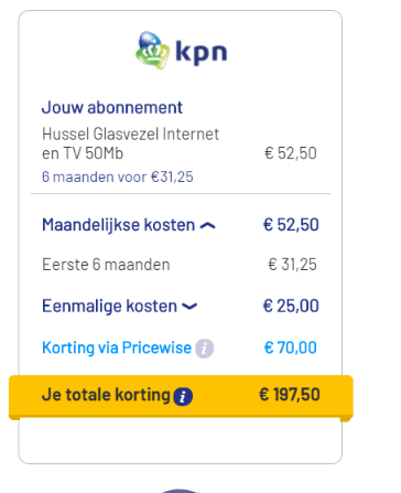

Ik heb eindelijk ook de knoop doorgehakt en ben vanaf half mei KPN glasvezel (+TV) klant.
In het oude huis twee jaar lang Tele2 gehad. Dat is nooit helemaal geweldig geweest, maar goed genoeg.
Nu we gaan verhuizen en er glasvezel ligt, maar meteen overgestapt. Zat al een paar weken te azen op een leuke welkomsactie en zag net dat je via Pricewise tot begin mei naast 50% korting op je internet abonnement (die actie loopt al even), nu ook 70 euro extra cashback krijgt als je voor 50Mbit kiest. (100Mbit levert een lagere cashback op vreemd genoeg.)
Een nette deal voor een jaar glasvezel + TV dacht ik. :) Afbeeldingslocatie: https://tweakers.net/i/fgugNFiTR322PiCFo7SJ117M7e4=/full-fit-in/4000x4000/filters:no_upscale():fill(white):strip_exif()/f/image/QHCornZJWRV9MBvwZchzmugE.png?f=user_large
