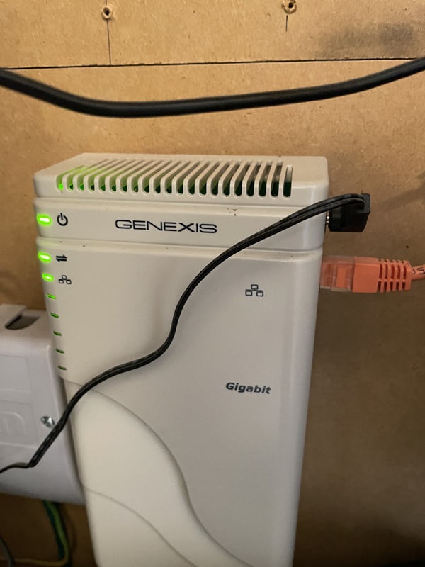

qwasd schreef op donderdag 10 maart 2022 @ 00:10:
Ik heb XGS-PON 1 Gbps met een Genexis kastje die momenteel met RJ45 is aangesloten op mijn UDM Pro. Met XGS-PON is het niet mogelijk dit rechtstreeks te doen via een SFP module? Dus de Genexis achterwege laten.
KPN zegt dit wel te ondersteunen https://www.kpn.com/service/eigen-apparatuur.htm. Maar ik heb hier in dit topic nog niemand gezien die dit succesvol heeft draaien met XGS-PON...

KPN Glas sinds 1 week.
Afbeeldingslocatie: https://tweakers.net/i/5TCJ2FeeQCmtTfGAfWjuzUnbDMg=/800x/filters:strip_exif()/f/image/pTnTr4lWcv3GmwJ7jToHY6Ju.png?f=fotoalbum_large

Stroom kabeltje+ac/dc converter van het glasvezel kastje is niet erg lang. Ik schat het in op circa 50 cm.
  • Barre73
  • Laatst online: 20-10 14:22
groen-geel schreef op dinsdag 22 maart 2022 @ 19:34:
Er moet inderdaad een extra groep worden gemaakt. Hij wou het niet op een bestaande groep zetten. Waarom is mij onduidelijk.
Kosten vallen helaas wel veel hoger uit dan dat je aangaf.
Ik kan helaas vanaf hier inderdaad niet beoordelen waarom het niet op een bestaande groep zou kunnen. Ik heb het zelf een paar dagen geleden bij de buren nog gedaan. Vaatwasser groep uitzetten, fasedraad loshalen (zodat je zeker geen stroom hebt) en verderop in de meterkast de buis doorgesneden en de kabels afgetakt naar een simpel stopcontact dat ik er vlakbij heb geplaatst. Alles netjes met lasdoppen, flexbuisje en een verdeel doosje. Half uurtje werk en een paar euro aan materiaal (de installatie draden had ik zelf nog).
Vaatwasser trekt maximaal 2500 watt. Heb ik nog 1100 watt over voor een KPN mediaconverter die max 4 watt gebruikt....
