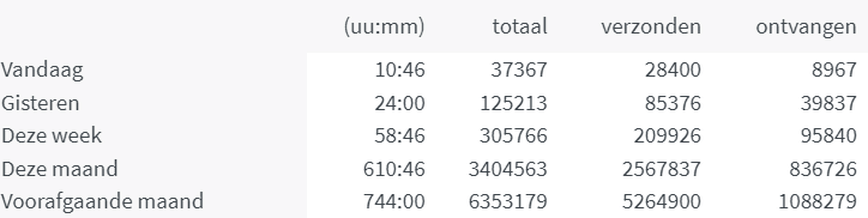

Afgelopen maand zo'n 6TByte gedaan:
Afbeeldingslocatie: https://tweakers.net/i/Ls9Ssx_HRpnl5ILMkSnIqPpWBLE=/full-fit-in/4000x4000/filters:no_upscale():fill(white):strip_exif()/f/image/wrUceRuZFFuaFSAxOVOxCihU.png?f=user_large
Doet KPN niet moeilijk over. Ik weet niet welke orde van grootte jij aan denkt?
