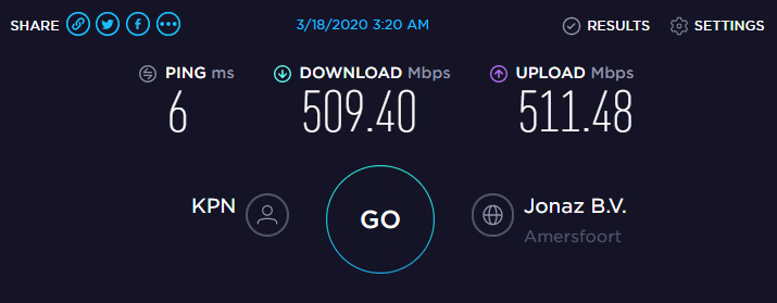

KPN is iig in het zuiden aan het sleutelen, verbinding lag er hier 10 minuten uit. (03:00 precies)
Afbeeldingslocatie: https://tweakers.net/i/_Ja3aIx_MoIIRTfpodeb1N4m8N4=/f/image/fqTsBcT4yGkeIBPEKW9tZoOZ.png
Maar alles wel nog in orde... zo te zien. Na upkomen meteen testje..
Afbeeldingslocatie: https://tweakers.net/i/__1eOxIT0wdLsn-css_oPH7iK0w=/f/image/D70kmLDGjYj4voO0tQisp8dC.png
Misschien ergens capaciteit bijgezet oid.

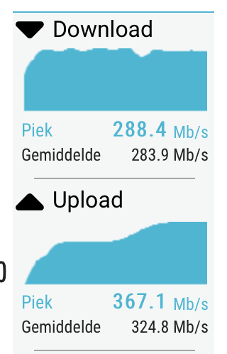

Sinds een paar dagen heb ik glasvezel 500/500 van KPN.
Wat ik merkwaardig vind en ook bij andere mensen zie in deze topic is dat de downloadsnelheid lager is dan de uploadsnelheid.
Iemand een idee wat de reden hiervoor kan zijn. Ik heb een speedtest gedaan, https://www.internetvergelijk.nl/snelheidstest/ en daarbij valt op dat ook de 500 Mb niet gehaald wordt, terwijl alles met een cat6 kabel is aangesloten. Op meerdere sites een test gedaan. Ook het tijdstip maakt uit. Ik had gedacht dat met glasvezel altijd alles steady zou zijn.

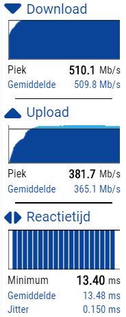

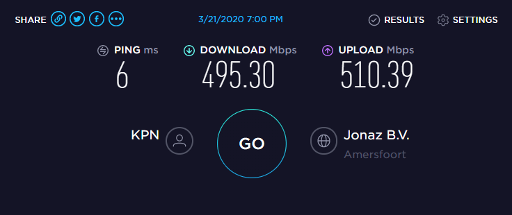

Mijn ervaring (ik heb nu een kleine 2 maanden 500/500) is dat ik qua downstream de 500MBit/s eigenlijk altijd wel haal. Qua upstream kom ik eigenlijk meestal rond de 460MBit/s uit. Welke hardware gebruik je momenteel? Gewoon de geleverde Experiabox V10(a) of iets anders?
En probeer deze testen eens:
http://ovh.net/
https://www.speedtest.net
Al blijven bij mij momenteel de resultaten ook wel wacht achter hoor:
Afbeeldingslocatie: https://www.speedtest.net/result/9162117736.png
Afbeeldingslocatie: https://tweakers.net/i/3OJR78L1dyZziET54-rTBTMwLho=/f/image/FVBlpJ5rjReJg8AncwSOn2gJ.png

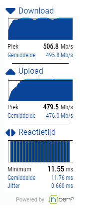

Mijn upload is de laatste week een stuk gezakt.
Eerder was het gewoon 510/510 bij mij.
Afbeeldingslocatie: https://tweakers.net/i/9y6Iss8iE0EF1X3r47u1NjRC80U=/f/image/pXiLMG4FBQpmbN3GQZL49Cto.png
Afbeeldingslocatie: https://tweakers.net/i/vrFU-hJhizN-6lRclC_rL8AXbvk=/f/image/jSS6VzSGHP17yBstKI6gaiwA.png

menonv
Beunhazerij?
Zaterdagavond 19:00... nog nergens last van.
Let erop dat best veel speedtest.net servers (piep) zijn. Beter ff testen met die van Jonaz in Amersfoort.
Vriendin zit op netflix dus kom even niet over de 500 heen.
Afbeeldingslocatie: https://tweakers.net/i/tGFlW3_HXcOWWOfVPjuul_mzlrs=/f/image/2Ng1tcDpFroKHkPZclSTn0Pm.png
Afbeeldingslocatie: https://tweakers.net/i/BGCiDv8fwSp9xrVERgmY4Iqk8os=/f/image/V1ISsfrjgsI4NrOcyPPeFLk3.png
Dus vooralsnog nergens last van... iig niet vanuit zuiden des lands.
