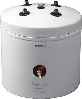

Nu de J-serie monoblock van Panasonic voor onbepaalde tijd is uitgesteld heb ik de knoop maar doorgehakt en ga ik toch voor de LG HM091M.U43 via emundia. Die prijs is wel heel scherp. Zodra vakantiegeld binnen is, bestel ik hem en komt hij deze kant op.
De volgende vraag is hoe ik hem precies ga aansluiten. Ik wil hem graag bivalent met de CV ketel aansluiten. Dit omdat ik nog niet 100% zeker weet of ik voldoende kan verwarmen op echt koude dagen met alleen mijn radiatoren. Een backup hebben is voorwaarde om dit experiment te mogen starten ;)
Mijn idee is om een kleine buffervat te gebruiken als open verdeler. Bijvoorbeeld deze:
Afbeeldingslocatie: https://14fcff3ca6395ea19180-e28dea9290b98a380fe8af8e9eca99dc.ssl.cf3.rackcdn.com/prod-picture_111-13903548.jpg
Deze zou ik dan willen aansluiten volgens dit aansluitschema van Warmtepomp-weetjes, waarbij bij mij de vloerverwarming dan niet bestaat:
Afbeeldingslocatie: https://warmtepomp-weetjes.nl/media/hybride/__renovatie_hybride_voorbeeld_luchtwater_warmtepomp_cvketel_schema_d.png
Wat ik mij hierbij afvraag is waarom de circulatiepomp voor het vuilfilter nodig is. De warmtepomp zelf heeft toch ook een pomp? Gaan die twee dan niet interfereren of hoe voorkom je dat?
En kan het toevoegen van een buffervat nog nadelen hebben tov een gewone open verdeler?
Een alternatief is natuurlijk om voor een buffervat met 6 aansluitingen te gaan en wel alles te ontkoppelen, maar dat lijkt mij een iets complexer in te regelen systeem, dan de situatie daarbij de warmtepomp direct de flow regelt door de installatie.

rykers158 schreef op dinsdag 12 mei 2020 @ 16:04:
Ik had het met zes aansluitingen, dan kunnen zowel ketel als wp ongestoord samen functioneren.

reneeke1970 schreef op dinsdag 12 mei 2020 @ 16:32:
Maar wat heeft dat als voordeel tov van het door het buffervat laten lopen en alleen de CV bij laten mengen indien er een hogere TA nodig is in hele koude perioden?
Want mijn vermoeden is dat ik het wel ga redden met de 9kw warmtepomp. Met 6 aansluitingen heb ik een extra pomp nodig en is het buffervat een stuk duurder. De enige compact die ik kan vinden is de Vaillant buffervat VWZ MPS van 40 liter.
Alleen de gok nemen en het risico lopen dat we komende winter toch in de kou zitten doordat ik e.e.a. op dat moment snel moet ombouwen is wat te groot. Dat krijg ik hier thuis niet verkocht...

rykers158 schreef op dinsdag 12 mei 2020 @ 16:44:
Buffer vat met hydraulische ontkoppeling is altijd beter, de twee warmtebronnen werken op verschillende flow, en je afgifte trouwens ook.
Je zou om te besparen nog een gokje kunnen wagen om met vier aansluitingen te nemen, en op de twee leidingen naar je afgifte te voorzien van een t-stuk en daar je CV op aan te sluiten. Uiteraard zo kort mogelijk tegen je vat aan .
Maar dan moet je wel een afsluit klep in leiding naar CV plaatsen anders gaat ie daar over circuleren als CV uit is. Misschien kun je de klep in je CV voor sww daar voor gebruiken.

@reneeke1970 Met twee aansluitingen zijn warmtepomp en CV volgens mij ook hydraulisch ontkoppelt. Dat is ook zeker nodig omdat die op verschillende flow werken. Echter de afgifte zal dan wel in serie moeten staan met één van beide. Dat is natuurlijk ook zo met de huidige CV installatie.
Op dit moment moet mijn CV pomp op maximale flow staan om het vermogen van de CV goed kwijt te kunnen door alle leidingen en radiatoren heen. Ik verwacht dus dat de flow die de warmtepomp nodig heeft geen probleem zal vormen voor mijn afgifte systeem. Daarnaast is een extra Grundfos Alpha 2 oid ook weer een 270 euro extra en wat meer stroomverbruik.
Een extra afsluitklep gebruiken is weer complexiteit toevoegen en ik wil het juist graag zo eenvoudig mogelijk houden. Sturing van CV en warmtepomp wil ik ook niet gaan combineren. De CV is een fallback voor als het echt niet lukt met de warmtepomp. Ofwel mocht ik merken dat op een moment het huis niet voldoende op temperatuur komt of blijft in een koude periode zwengel ik de CV handmatig aan is mijn plan.
Anderzijds, buffervaten met 6 aansluitingen zijn zeldzaam lijkt het. Ik zit nu al een tijdje te zoeken, maar vind tot nu toe alleen die Vaillant en iets groter dan 40 liter zou wel mooi zijn.
Waarom kies je er niet voor om de warmtepomp en gasketel dmv kogelkranen te scheiden, zodat ze nooit gelijktijdig kunnen werken? Dan heb je helemaal geen buffervat en extra circulatiepomp nodig. Alleen twee t-stukken en minimaal twee kogelkranen.
Bivalent heeft geen nut, want op het moment dat de gasketel werkt drukt die de warmtepomp toch direct in de pendelstand vanwege het hoge minimale vermogen van de gasketel.
Als het zo koud of mistig is dat de warmtepomp niet voldoende is, schakel je die uit en zet je de kogelkranen om zodat de gasketel al het werk kan doen.
Waarschijnlijk ga je dit systeem nooit gebruiken, omdat de 9kW voldoende vermogen kan leveren, maar je kunt het wel gebruiken om storingen op te vangen.
Disclaimer: Ik weet niet of het verstandig is om dit toe te passen bij een monoblock, want op dit soort koude momenten wil je een monoblock niet uit hebben staan om bevriezing te voorkomen.

  • rykers
  • Laatst online: 11:45
doek55 schreef op woensdag 13 mei 2020 @ 08:32:
Precies vanwege deze disclaimer is het geen optie bij een monoblock. Juist op de momenten dat de ketel bij moet springen is het zo koud dat de leidingen waarschijnlijk zullen bevriezen. De kogelkraan optie als fallback heb ik nu wel bij de wpb. 1 keer nodig gehad toen ik hem nog op een tijdschema had staan. Nu die 24/7 draait is dat niet meer nodig.
Wel heb je mij aan het denken gezet wat de LG doet met een wat hogere retour temperatuur. Volgens de handleiding kan hij nog continue functioneren met een retour temperatuur van 40 graden. Mijn huidige retour van de ketel is 38 graden bij aanvoer 55 graden. Misschien moet ik dan dus wel wat bijregelen in de warmtepomp, maar hybride lijkt wel te kunnen werken.
Ik heb zelf ook naar deze nefit gekeken. Denk je niet dat de aansluitingen te klein zijn voor een goede flow?

Praktisch vraagje.
Momenteel hebben we een warmtepomp hangen die zowel de 1e verdieping met vloerverwarming als de begane grond met radiatoren doet.
Het systeem reageert behoorlijk overspannen, en bij een buitentemperatuur tussen de 5 en 15 graden maakt de compressor enorm veel start/stops.
Eerste oplossing is om een buffervat toe te voegen aan het systeem met flinke inhoud, om het pendelen te dempen.
Tweede oplossing is om er een 2-zone systeem van te maken.
Ik werk bij een bedrijf waar we veel rvs lassen.
Ik wil nu een rvs vat van ~100l inhoud laten maken, met aan 1 kant de connectie van/naar de warmtepomp en de andere kant de connecties van/naar de 2 zones. En een ontluchting bovenop.
Alleen... materiaalkeuze. Omdat we met de warmtepomp ook willen koelen in de zomer, kan er condens optreden, ookal is het vat grotendeels geisoleerd met een schuimmat (armaflex). Het is natuurlijk gevuld met gewoon leidingwater.
rvs 304 of 316?
304 is iets goedkoper, maar ook beter verkrijgbaar. Denk aan de 16" (ø 406mm) pijp en de klopperbodempjes...

DropjesLover schreef op donderdag 14 mei 2020 @ 21:33:
Praktisch vraagje.
rvs 304 of 316?
Inderdaad wel slim rvs buis. Als je er zelf gewoon makkelijk toegang tot hebt. 304 lijkt me voor thuis gebruik goed toch. Er komt niks anders dan water langs van binnen en buiten.
Zelfs staal kan wel. Maar als je toch voor rvs kunt gaan. Reken alleen even 300 euro de meter ofzo..
Oja 30 kg de meter x 6 dus 180 kg per lengte. Niet met 1 of 2 man te verplaatsen, had ik even niet aan gedacht ;( .
Praktisch vraagje.
rvs 304 of 316?
Kan je wat meer over het systeem vertellen?
Praktisch vraagje.
rvs 304 of 316?
Op MP is denk ik wel ergens een oude propaan fles te scoren voor weinig. Ik betaalde er geloof ik 20 euro voor, 4 duimse sokken erop lassen en klaar. Wel met 2 lagen van 10 mm in de Armaflex gezet.
Inhoud 92 liter, 3,2 mm dik staal. Draait hier al 2 jaar tot grote tevredenheid.
Afbeeldingslocatie: https://i.imgur.com/ChuS4BBh.jpg
Afbeeldingslocatie: https://i.imgur.com/YaWegOLh.jpg
Afbeeldingslocatie: https://i.imgur.com/zkzv8f4l.jpg

alaintje schreef op donderdag 14 mei 2020 @ 21:50:
Standaard maat voor de CV industrie is ø22mm (dunwandig, 1mm). Kost via m'n werk een whopping €3,- de meter (maar gaat per 6m)
Voor die grote buis heb ik maar 80cm nodig.
Het totaal van het vaatje dat ik wil maken (met aan beide kanten een stijgpijp om de hydraulische kortsluiting te vermijden) zal een kleine 35kg wegen volgens m'n 3D CAD model (ben CAD tekenaar).
BarryH schreef op donderdag 14 mei 2020 @ 21:53:
Heel speciaal is het niet, maar we hebben dus:
Warmtepomp: Loria 6010 (10kW). Is bij nader inzien wat te groot. Locatie: op zolder.
SWW buffervat: 300l. Niet in te zetten als cv-buffer, wordt geschakeld met een 3-weg klep om te verwarmen.
Verwarming begane grond: HT radiatoren, op lage temperatuur. Worden over een paar jaar (€€€) vervangen door vloerverwarming
Verwarming 1e verdieping: 7-zone (4 kamers) vloerverwarming.
Thermostaat hangt op de begane grond in het midden van de woning. Radiator nabij staat nagenoeg dicht.
Momenteel dus een 1-zone systeem, zonder koel-optie. Koel-optie willen we wel activeren, maar pas als het een gescheiden systeem wordt. Het leidingwerk en dergelijke laten we door een installateur doen.
De compressor staat bij matige temperaturen flink te pendelen en krijgt de verdieping met vloerverwarming niet warm (is trager dan de bijna dichte radiatoren).
Hele systeem moet nog eens waterzijdig ingeregeld worden. Projectje is om eens een delta T meetinstrument te maken van een rpi (zero) of arduino, een 2-digit display en een paar goedkope thermokoppels.
Gasschuif schreef op donderdag 14 mei 2020 @ 21:56:
Een gasfles is niet helemaal hol, daar zit ook poreus materiaal in om de druk (nouja, spanning in het materiaal ten gevolge van de druk) binnen de perken te houden...
En daarbij, is nog steeds gewoon staal. Als de verf ergens niet goed zit en er komt condens bij, kom je daar niet achter totdat het te laat is...
Maar, dus de kern van de vraag is...
Met een warmtepomp die ook kan koelen, is rvs 304 dan voldoende, of rvs 316 sterk aan te raden.

Je probleem is dus dat je WP de warmte niet kwijt kan in de radiatoren? de Ta dan te snel oploopt? en de Loria dan stopt?
Even checken (om je te helpen te voorkomen dat je wellicht een buffervat maakt wat niet nodig is):
1/ Heb je je radiatoren beneden allemaal vol open? veel flow is het beste
2/ Wat is het minimumvermogen van de loria?
3/ Welke Ta/Tr heb je vervolgens nodig om het mimimumvermogen van de loria kwijt te kunnen in deze radiatoren? (kan je bij elke radiatorfabrikant wel een spreadsheet voor vinden, verschil tussen fabrikanten is niet groot)?
4/ bij welke kamertemperatuur springt de loria uit en weer aan (hoe groot is de bandbreedte, kan je vaak nog beetje instellen in de thermostaat; grotere bandbreedte = minder start/stops)

De Loria springt uit op Tr en thermostaat beneden. Beneden haalt hij gewoon zijn ingestelde temperatuur. Ze staan, mede naar aanleiding van eerdere vragen hier, nagenoeg dicht om maar flow naar de vloerverwarming te krijgen.
Minimumvermogen van de Loria lijkt zo'n 0,6 - 0,8kW elektrisch te zijn, en dan afhankelijk van de buitentemperatuur z'n COP er overheen.
Thermostaat is (helaas) een Honeywell Chronotherm. Geen idee wat de bandbreedte ed is. Hij staat op 50% thermostaat, 50% buitensensor.
Het buffervat heb ik sowieso nodig om er een 2-zone systeem van te maken, dus dat staat niet ter discussie.
