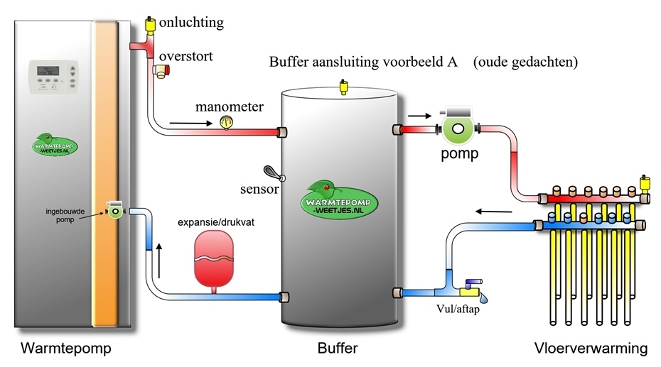

Daar zit ik dus ook mee.
Voor de volledigheid het is nu als hieronder aangesloten.
Vandaar dat ik aan het denken was om hem als onderstaand voorbeeld aan te laten sluiten.
Is al heel vaak de discussie geweest hier, ik bent vervend voorstander van methode A om diverse redenen.
Ik zie geen voordelen in Methode C, alleen maar nadelen
1= Ingewikkeldere regeling ivm extra sensor
2= Steenkoude retour in de WP

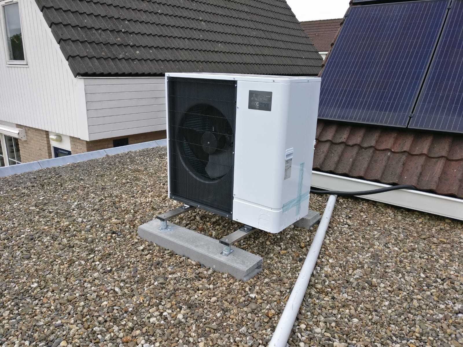

Hallo allemaal, hier een nieuwe WP gebruiker :*) @koevlaas2 heeft bij ons een 7.5 kW Ecodan geïnstalleerd met 300L DJG boiler.
Ben nu aan het stoeien met de Procon A1M. Valt me nog niet tegen.
Ik ga de komende tijd alle vragen die ik heb proberen op te zoeken in dit forum want ik kan me bijna niet voorstellen dat ik nieuwe vragen heb na #8 topics :+ Als ik er toch niet uit kom dan ga ik me zeker hier melden :)
Een paar foto's:
Members only:
Ik moet hier en daar nog wat wegwerken :)
Edit: De gewenste plek is trouwens goed gelukt: https://gathering.tweakers.net/forum/list_messages/1966610
[ Voor 6% gewijzigd door Luc S op 24-03-2020 15:32 ]

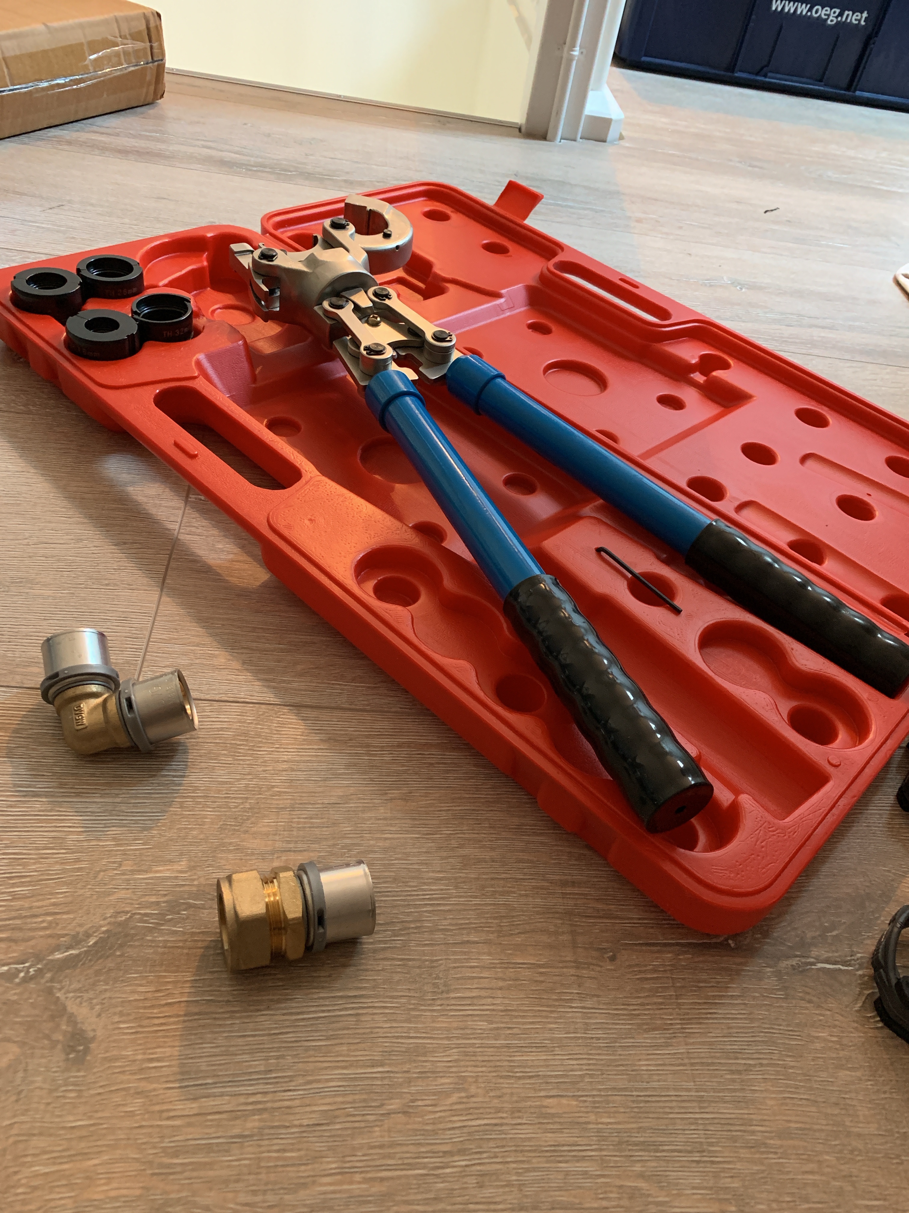

Knoop vandaag doorgehakt en weer speelgoed besteld.
Ben langzaam bezig met het aansluiten van zowel de WP als ZB; ditmaal ga ik het "extra". netjes doen ;-)
ik heb gekozen voor meerlaagsebuis met perskoppelingen (heb best wat lengtes nodig, koper is best prijzig... en net zo makkelijk).
- vanaf buiten kom ik binnen met 2x 1" ribbelbuis met een 1" IS aansluitingen
Afbeeldingslocatie: https://tweakers.net/i/zQ4OkGr6zNFuLg_xT3o8SYiD0cI=/100x75/filters:strip_icc():strip_exif()/f/image/YAsgnLC6Gewa0PBoO2Qp2EGg.jpg?f=fotoalbum_small
Mijn idee:
De leidingen komen vrijwel gelijk met de muur en dan als volgt verder:
ribbelbuis 1" IS --- US 90 graden bocht IS --- US kogelkraan US ---- IS verloop naar perskoppeling 26mm
vanaf dat punt kan ik weer alle kanten op.
Met 2x 90 graden bochten kom ik van de ene kant zolder naar de andere kant, over het trapgat (langs de muur) uit bij de plek waar nu de CV hangt. Daar sluit ik de buis weer aan op de 22mm CV leiding.
Moet wel wat extra klussen ivm huidige scheiding BG & verdieping aanvoer. Daar zit een 3-weg klep nu; wil ik laten vervallen eigenlijk. (De verdieping heeft Jaga convectoren).

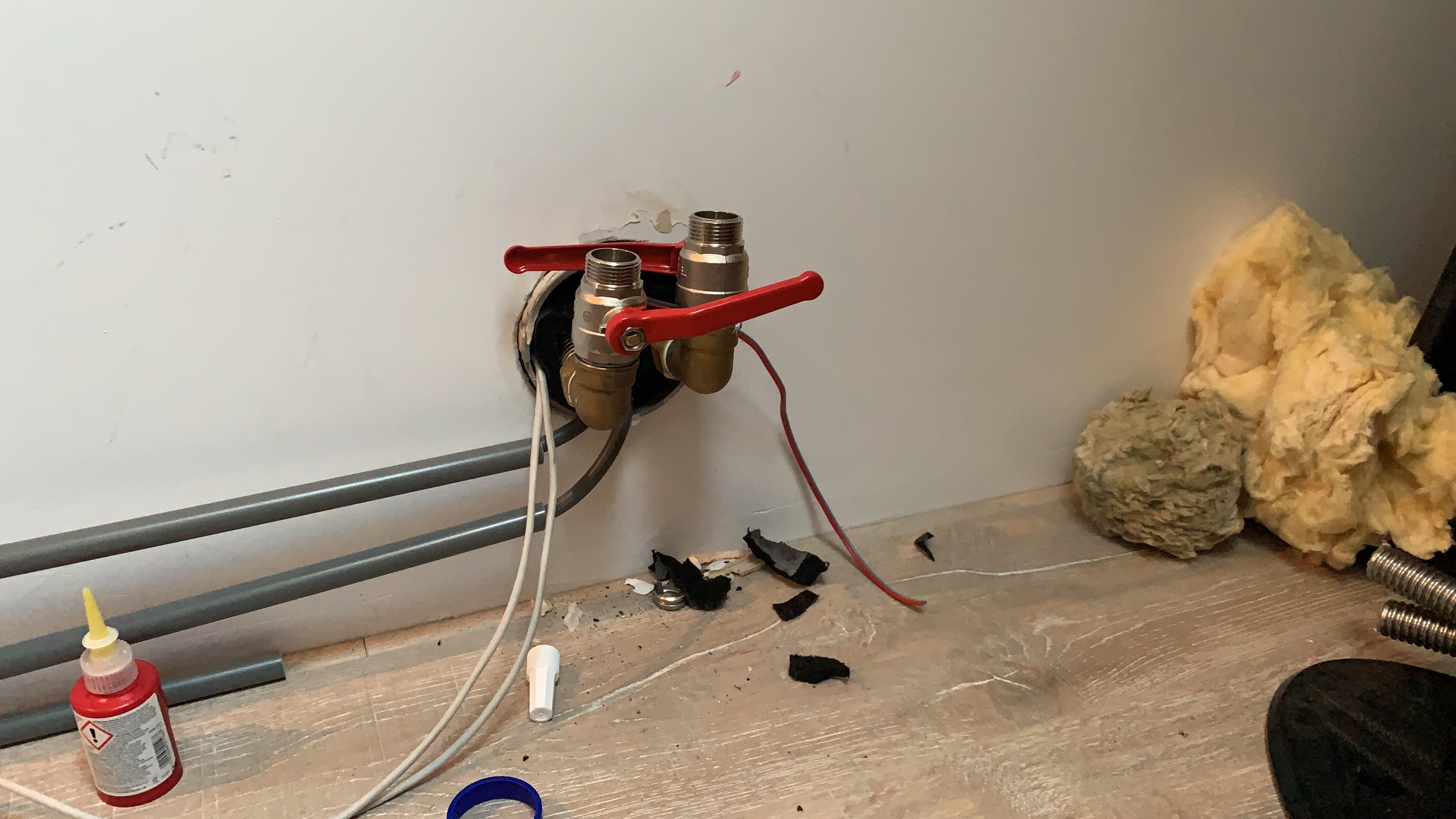

wervisser schreef op dinsdag 24 maart 2020 @ 11:40:
In het kader van 'domme vragen bestaan niet'.. .wat is dit voor symbool?[Afbeelding]
Aangezien vragen hier soms nog wel eens worden ondergesneeuwd, niemand ooit zo'n afbeelding gezien en die weet wat het betekent?
Deze afbeelding staat op mijn boiler bij een afgedopte aansluiting.
Ik heb het internet afgestruind naar aansluit mogelijkheden voor een boiler, maar kom dit nergens tegen. Documentatie van de leverancier ontbreekt ook.

wervisser schreef op donderdag 26 maart 2020 @ 08:34:
Denk niet dat het met de afgedopte aansluiting te maken heeft. Meer dat je niet mag mengen, of op zijn kop zetten, zoiets.
Rood, dus verboden, niet doen, enz, en circuleren.... zo zie ik het.
Op lucht-behandelings kasten betekent zo'n sticker wel eens, recirculatie.
Misschien in deze context, gesloten systeem. Zit er toevallig bij de onderste aansluiting ook een maar dan een blauwe?
Ja, nu je er een heel klein beetje tekst bij zet, lijkt het mij een aansluiting voor de circulatie leiding.
Die heb ik ook, maar er staat geen symbool bij, maar wèl in de handleiding/installatie voorschriften.

@Rol-Co @DjaRoel @Naalroc
Circulatie lijkt inderdaad de juiste conclusie. Dank u!

Grolsch schreef op dinsdag 24 maart 2020 @ 12:26:
Voordelen C:
-buffervat kan van CV systeem ontkoppeld worden indien nodig.
-buffervat kan als zonneboiler gebruikt worden.
-buffervat kan als sww-buffer gebruikt worden.
-buffervat als zonneboiler kan middels pomp ook zonder warmtepomp de vloer verwarmen

kmf schreef op donderdag 26 maart 2020 @ 11:06:
Voordelen C:
Ik zie in alle genoemde voordelen voor mijn situatie geen voordeel, waarom zou ik dat willen :? Ik heb geen zonneboiler, geen SWW buffer en wil geen CV ontkoppeling.
Maar voor sommige situaties heeft het inderdaad voordelen.

Woonopp nu: 117m2. Wordt met garage 134m2.
Inhoud: 594m3 -> wordt +- 645m3.
Heb gekeken voor een Mitsubishi split unit, en wacht al een tijd voor een offerte van een installateur. Maar overweeg hem zelf te importeren en zo veel mogelijk zelf te plaatsen/installeren. Wacht nog tot Koevlaas tijd heeft om te reageren om te checken wat hij kan betekenen :).
Wat zouden jullie adviseren?
Ik dacht aan:
SW75YAA of SHW80YAA unit met bijbehorende binnenunit, 400L boiler, en xx?L buffervat.
400L nu overkil, maar straks met 4p douchen niet denk ik, en alleen smiddags opwarmen als salderen klaar is? Eventueel kan de temp. lager blijven ten tijde van overkil.
Geen buffervat was niet mogelijk begreep ik van de laatste installateur. Ik heb straks 6 groepen op de BG (4woon+2 garage) welke altijd open staan en op de thermostaat zouden kunnen afslaan. Eventueel kan daar de badkamer bij, maar dan wordt die wellicht te warm.
Klopt het dat hier en met deze units een buffervat benodigd is? Als ik naar de minimale flow kijk leek het net te gaan, maar dat is te krap wellicht.
De buitenunit wil ik op het garagedak zetten. Dit is geen betonnen dak, maar volgens mij dikke prefab geisoleerde plaat. Wordt dit een probleem qua trillingen? Andere optie is in de tuin of op de uitbouw, dat is iets verder weg en recht onder een slaapkamer raam.
Hebben jullie nog andere dingen die ik over het hoofd zie of adviezen?

Sw75yaa met 400 liter boiler :)
Buiten unit op een dak zou ik nooit doen.

Dan altijd in de tuin bijv.? Aan de muur zie je warmtepomp units nooit toch?
Wat is de reden dat je dat nooit zou dan? Het garage dak is qua locatie perfect, leidingen koof zit daar direct achter, dus leidingen kunnen rechtstreeks naar de zolder. Maar wat niet kan, kan niet..
En geen buffervat?
[ Voor 3% gewijzigd door Robindd op 27-03-2020 22:52 ]

Robindd schreef op vrijdag 27 maart 2020 @ 22:48:
Aan de muur kan wel, maar zou ik ook niet aanbevelen als het niet noodzakelijk is.
In een buitenunit zit een compressor die trillingen veroorzaakt. Dit is bij de ene frequentie heftiger dan bij een andere frequentie, maar het is algemeen bekend dat je buitenunits beter buiten ergens op een paar betonbalken kunt zetten ipv aan je woning bevestigen.
@TriLithium heeft z'n mitsubishi wel een op plat dak staan, misschien eens vragen wat zijn ervaringen zijn :? Zie deze foto.
Er is ook iemand (ik ben z'n Nickname ff kwijt ) die zijn 14KW Mitsu aan de muur heeft hangen, maar die heeft vanwege klachten van de buren de constructie alweer aan moeten passen i.v.m. ongewenst geluid.
Persoonlijk zou ik het niet eens proberen op een plat dak, en de buitenunit lekker ergens in de tuin zetten waar niemand er last van heeft.
En geen buffervat?
Als je voldoende systeeminhoud hebt, en geen grote variatie aan debiet aan de afgiftekant (naregeling) is een buffervat niet noodzakelijk.
Wil je per vertrek gaan naregelen :?
Hmm, zal eens informeren en er goed over na gaan denken.. Zit er niet op te wachten dat ie in de tuin komt te staan, maar snap de uitleg. Thanks!

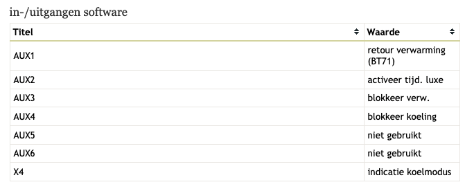

Ik heb een Nibe F2120-16, jij toch ook? Weet jij hoe Nibe de graadminuten berekend?
Zie illustraties van wat er gebeurd, door de hoge temperatuur overdag (woonkamer wordt 25 graden overdag en is volgende morgen nog 21) is er al bijna de hele week geen warmtevraag.
BT71 (external return temp) zit in de boiler, die dus niet zakt maar de aanvoer en retour dus wel wat denk ik voor het zakken van de graadminuten zorgt. Hij zou dus eigenlijk niet moeten zakken als BT71 hoog is.
https://imgur.com/bL7LRYi

Grolsch schreef op zaterdag 28 maart 2020 @ 07:24:
Bij @Luc S heb ik een 7.5 Ecodan op een houten garagedak gezet, erg stil allemaal, het kan dus wel maar wel even opletten hoe de vork in de steel gaat.
Soms raad ik het idd ook af, verschilt per situatie.

  • Robindd
  • Laatst online: 31-08 14:46
koevlaas2 schreef op zaterdag 28 maart 2020 @ 20:26:
Ik denk/hoop dat met een juiste opstelling het hier ook wel kan.
Er zit een behoorlijk pak isolatie tussen.
TriLithium heeft ondertussen ook gereageerd. Die heeft hem ook mooi neergezet en daarbij weinig tot geen hinder.
We puzzelen rustig verder, eerst maar eens e.e.a. zien aan te schaffen.

Edit: ik heb gekeken en er hangt een relais ER12-200-UC die de pomp uitschakelt, echter ben ik niet zo bekend met elektronica en de SM20 of ik dat kan aansluiten op de AUX input.
wij hebben ook een SMO20 icm F2120, we gebruiken de potentiaal vrije ingangen op de SMO20 (AUX) om aan de SMO20 te vertellen of koelen en/of verwarming geblokkeerd is (geen warmte/koeling vraag uit de naregeling). volgende is een screenshot van onze AUX inputs.
Afbeeldingslocatie: https://tweakers.net/i/yeyx6jos_v5rBiGzCeHifAzQP50=/f/image/EWBfpbqPQ0HDM2dW2P4cGZ5P.png
Recirculatie aansluiting.

Gasschuif
9,4 kWp, 3 L/LWPs, 8kW Mitsu
Extreem laag DP momenteel in R dam, zal ook wel elders zo zijn. Afstand tussen temp is 15 C
Afbeeldingslocatie: https://i.imgur.com/ptGXGLa.png Zie je niet vaak. Geen defrost als de RV zo laag blijft.
https://www.weerplaza.nl/nederland/rotterdam/16707/actueel/
Als je nergens aan begint zijn de gevolgen niet te overzien. PVoutput Officieel gasloos sinds 04-2016. 8kW VAA Zubadan (met 92L buffervat/hydraulische scheiding) voor de CV met 9 radiatoren.
