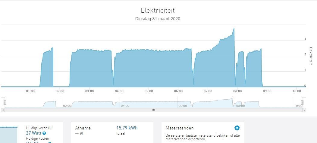

KraveN schreef op zondag 29 maart 2020 @ 20:52:
Zo leren we iedere dag weer wat. Ik ben echt een leek op dit gebied en vertrouw hierin wel op de installateur. Echter ben ik uitgegaan van een verbruik van de warmtepomp van ongeveer 5000 tot 6000 per jaar. Liever minder natuurlijk, maar als dat ding zo bezig blijft ga ik op het dubbele of meer uitkomen. Vandaar dat ik hier even de vraag stel als een soort van controle of dit normaal gedrag is of niet.
Als ik jou reactie zo lees dan zou het normaal gedrag kunnen zijn en zal dat na verloop van tijd minder worden. Althans als de massa eenmaal opgewarmd is. Maar daar doe ik een aanname.
Hoe ik het exacte aantal m3 bepaal is even afhankelijk van waarmee ik moet rekenen. Kijk je alleen naar de smeervloer of ook naar het beton onder de smeervloer inclusief de breedplaat?
Woonoppervlak 200m2 smeervloer 7cm, de overige zou ik even na moeten kijken.
Trek nog geen conclusies over 1 nacht ijs, verbruik zal onder normale omstandigheden zo'n vaart niet lopen.

koevlaas2 schreef op zondag 29 maart 2020 @ 21:02:
Ik ga morgen even babbelen met de installateur en even op vaste tijden de standen opnemen de komende week. Dat geeft samen met de info van de installateur een beter beeld.
Ik heb in ieder geval op basis van jullie reacties weer wat extra info om wat vragen te stellen. Bedankt.

KraveN schreef op zondag 29 maart 2020 @ 16:59:
Ik hoop dat het dan daarin zit, maar stel ik zet straks alles op 20 graden beneden en de slaapkamers op 16 dan hoop ik toch dat als hij de temperatuur op peil heeft en het constant probeert te houden er minder energie verbruik nodig is.
De setpoint van jouw thermostaat doet natuurlijk helemaal niets met het vermogen van de warmtepomp. Die moet je regelen adhv de stooklijn.

@KraveN Bij het opstarten van een nieuw huis moet je de eerste week gewoon vergeten. Die is niet representatief. Als de boel eenmaal op temperatuur is kun je pas conclusies trekken.
En wees maar niet bang, hier 900m3 bouwjaar 2017 verbruikt 3000kWh voor CV, zal bij jou vast minder zijn.

koevlaas2 schreef op zondag 29 maart 2020 @ 18:42:
Een eerste dag draaien in een nieuw huis is zo'n beetje 20 -25 kWh, afhankelijk van hoe koud en vochtig het binnen is.
Nou.... Dat is extreem laag. Bij deze buitentemperatuur = ruimte temperatuur, dan is 50kWh niets bijzonders.
Vorige week 8 Ecodans, 10kW, aan gezet in koude woning. En die lurken de eerste tijd toch 3kWh

Oxellaar schreef op zondag 29 maart 2020 @ 23:12:
Ik denk dat de ramen toch vast wel dicht zijn ;)

@KraveN hoeveel m2 verwarmd vloeroppervlak heb je :?
De getallen die jij noemt (45kWh) kijk ik niet vreemd van op bij het opstoken van een woning.

Grolsch schreef op maandag 30 maart 2020 @ 10:19:
Bgg is ongeveer 110 m2 woonoppervlak, 1e verdieping 70m2.
  • Oxellaar
koevlaas2 schreef op maandag 30 maart 2020 @ 10:14:
Daarom zitten er affabriek ook G3 filters in die je na een paar weken al moet wisselen.
Ja weet ik... Maar lang niet bij iedere wtw is dat het geval.
Maar de kanalen zitten voor het filter en ook die wil je schoonhouden.
Bewoners krijgen het advies om de wtw pas aan te zetten als de boel goed schoon is.
  • Grolsch
  • Laatst online: 30-08 10:46
KraveN schreef op maandag 30 maart 2020 @ 10:27:
Even snel geteld, totaal dus 180m2.
Ik weet niet waar je Ta op staat, maar stel dat de Ta 30 is, Tr 27 en je ruimtetemperatuur is dus 17 graden, dan zal de massa (je vloeren) zeker niet veel warmer zijn.
Dit geeft een afgifte van 69W/m2 met bovenstaande parameters.
180*69 = 12,4KW, dus dat kan je WP niet leveren en zul je dus geen Ta van 30 hebben op dit moment.
Met 180m2 en 7KW vermogen kun je dus maximaal 39W/m2 afgeven, met een ruimtetemperatuur van 17 graden zou dit een Ta betekenen van 25 en een Tr van 22 op dit moment.
Aangezien je een 7KW WP hebt, en je een opgenomen vermogen ziet van 2KW draait die WP gewoon vol gas (COP van 3,5 lijkt mij ook niet gek met deze omstandigheden).
Dus tijdens het opwarmen is dit zeker niet gek, 24*2=48kWh op een dag, met een COP van 3,5 dus 168kWh thermisch in je woning.
Dit wordt vanzelf minder als de woning/ vloeren op temperatuur komen, maar dat kan zo maar een week duren als je van 13 graden af komt, en het 's nachts ook nog eens vriest (het was -2,5 in Twente vanochtend).

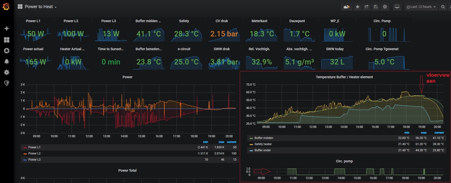

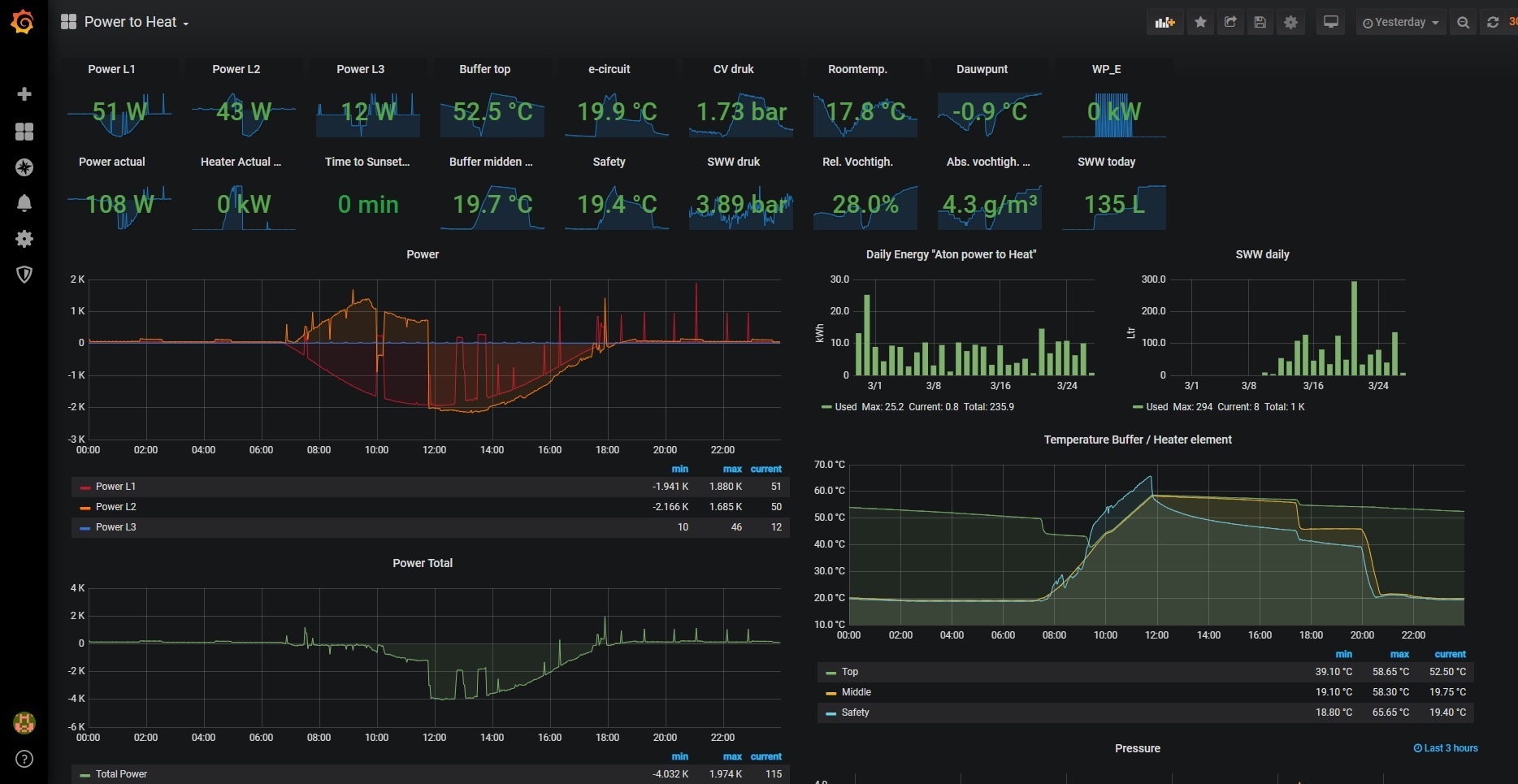

AUijtdehaag schreef op zaterdag 28 maart 2020 @ 07:42:
@Robindd Riep er iemand, “als salderen klaar is”? :>

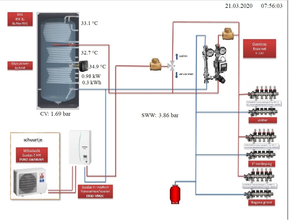

Todo list: circulatiepompje voor onderste gedeelte buffervat.
Ik ben van plan om mijn DJG SWW vat al in gebruik te nemen zonder dat de warmtepomp actief is.
Omdat ook ik naar de toekomst kijk wil ik dat het verwarmings element ook gunstig is voor na salderen.
Ik kijk daarom al en tijdje met een schuin oog naar eddi (van zappi) en "jouw" oplossing.
nu vraag ik mij af hoe werkt jouw oplossing icm een auto lader? kan je een vertraging instellen zodat de autolader eerst kans heeft om vol te laden?
Vraag 2 en meer ontopic. Hoe ga ik om met de niet aangesloten spiraal in het SWW wat? leeg afdoppen, vullen met water en afdoppen of open laten?

  • AUijtdehaag
@twain4me je kan
- tijdschema's instellen
- minimale teruglevering (dus vanaf hoeveel watt teruglevering, hij mag gaan werken)
- aan/uit via extern contact.
Beste is dan los een EZ3 te kopen (met stroomklemmen) ipv het aton power to heatpakket. Die EZ3 heeft ook ingangen. (zelfs 2 puls)
Uiteraard wel een CMI en het traploze heaterelement (is 1-fase, maar je kan er 12 aansluiten)
En eventueel een pt-1000 extra en 2x druksensoren voor sww en cv.
Je kan gratis de tapps2 software installeren en de controller +heater simuleren.
Ben nu bezig met een circulatiepomp om heel het vat te verwarmen wil die ook laten aansturen door de logica in die controller.
Gaat nog ff duren...Werkt inmiddels op de logica in de controller en met zwave tussenstekker.
vr 2. spiraal gewoon nog niet aansluiten. Ik heb er een jaar over gedaan om iets op de spiralen aan te sluiten, met druk op het vat. Uiteraard wel expansievat, overdrukventiel nodig, als je het vat gaat opwarmen.
Edit: bij mij zit er wel CV water in en de spiralen gebruik ik als hygienespiraal.

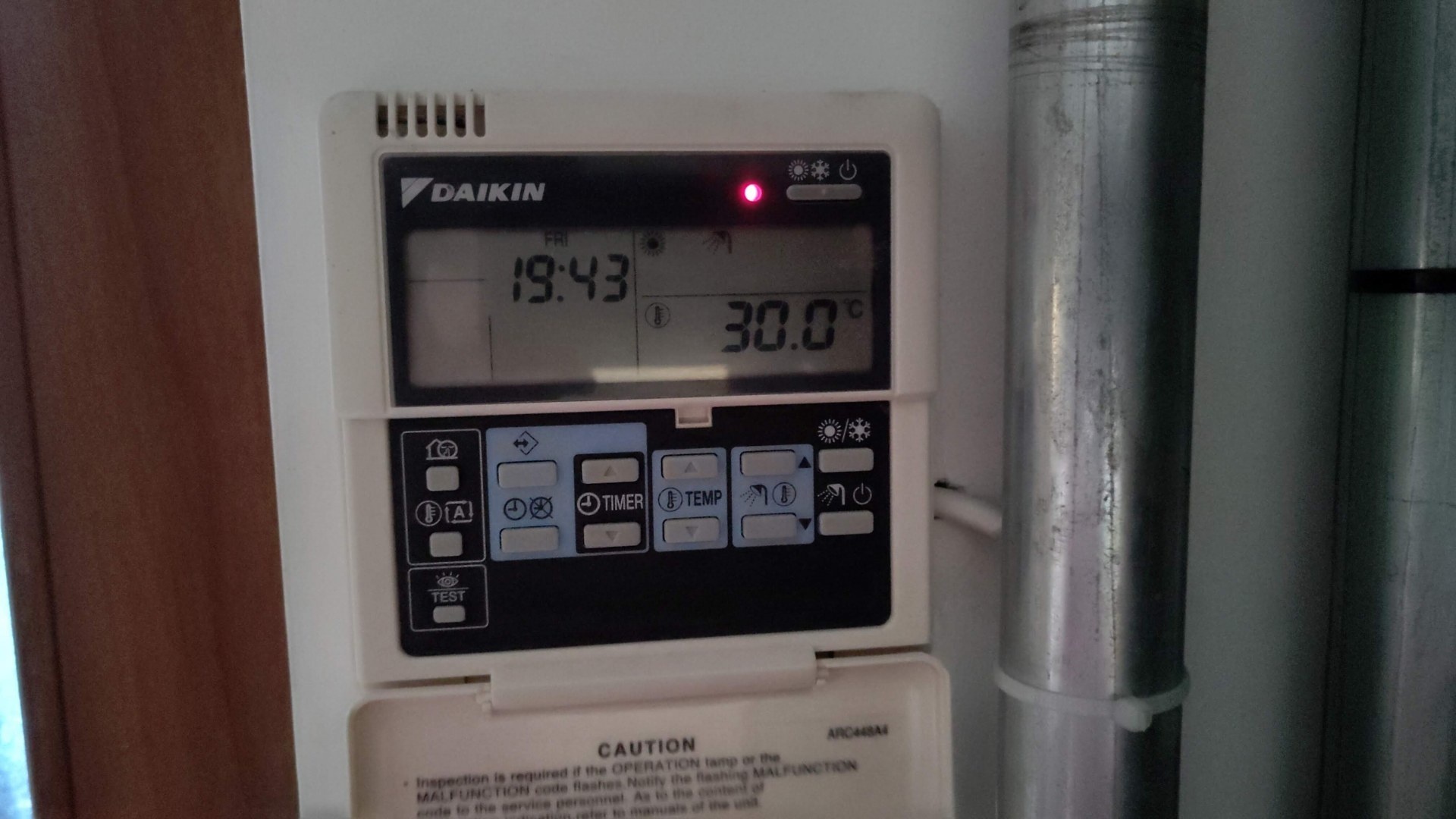

Heren,
Een vraag waar ik toch al eventje achter het juiste antwoord zoek, maar het tot nu toe niet gevonden hebben in m'n sociale kring als op het internet.
Wij hebben in 2018 een woning aangekocht, die uitgerust is met een Daikin Altherma warmtepomp, gekoppeld met vloerverwarming (geen radiatoren).
Sindsdien zijn we al eventjes verder en onze eerste elektriciteitsafrekening (na 1 jaar) bedroeg 8050kwh verbruik, ontzettend hoog verbruik om uiteindelijk met twee fulltime te gaan werken en een goed geisoleerd huis te hebben met een relatief kleine (bewoonbare) oppervlakte. Nee, wij hebben nog geen zonnepanelen momenteel, is een ander punt van discussie :9
Logisch dat m'n gedachten steeds richting het hoog verbruik gaan van de warmtepomp...
Momenteel staat deze zo ingesteld:
Afbeeldingslocatie: https://tweakers.net/i/wTwVBlBm-dHOZCS6gQgfcyUrKTQ=/800x/filters:strip_icc():strip_exif()/f/image/BBHXru8SK4o3zaXtEOINqjFN.jpg?f=fotoalbum_large
De temperatuur van de thermostaat staat dus continu op 30gr (via onze domotica app regelen wij de temperatuur van de verschillende zones, hoger dan 24gr hebben wij nog nooit geselecteerd in de app).
Echter, ik kwam vorige week onderstaand filmpje tegen waarbij die persoon de temperatuur liet regelen via afhankelijke buitentemperatuur.
YouTube: Altherma ht daikin utilisateur
Mijn vraag: moet ik de temperatuur op de termostaat gewoon laten staan op 30gr of selecteer ik beter de automatische buitentemperatuur regeling? Zal dit mij ook iets opleveren van energiebesparing?
Doe ik iets verkeerd?
Wie o wie kan er mij voor eens en altijd duidelijk maken hoe dit in te stellen...

Stancke schreef op maandag 30 maart 2020 @ 20:52:
Heren,
Je vertelt veel, maar je zegt weinig ;)
Wat is het bouwjaar van je woning.
Wat is je definitie van goed geïsoleerd.
Wat is je definitieve van een relatief kleine oppervlakte.
Hoe groot is jullie woning uitgedrukt in m3 / m2 woonppervlakte.
Met WAR stoken (WeersAfhankelijkeRegeling) is altijd aan te bevelen, zowel voor je portomonee (lagere Ta = betere COP = lagere energierekening) als voor comfort.
Wel is het zo dat het te laag instellen van je Ta voor pendelgedrag kan zorgen omdat je dan het minimale vermogen van je WP niet kwijt kunt.
Een ruimte instellen op 24 graden is wel vragen om een hoog verbruik, ik ken niemand die z'n ruimte instelt op 24 graden :P
Een verbruik van 8000kWh zegt mij niet zo heel veel zonder dat ik de andere cijfers zoals hierboven gevraagd weet. Zelf hebben wij in 2019 7320kWh verbruikt.
3965 voor regulier verbruik en er is 3356kWh in de WP gegaan.
Onderverdeeld verbruik WP is er 2589 opgestookt voor CV (verwarming) 157kWh voor koelen en 610kWh voor SWW.

Robindd schreef op zaterdag 28 maart 2020 @ 20:38:
Ik denk/hoop dat met een juiste opstelling het hier ook wel kan.
Er zit een behoorlijk pak isolatie tussen.
TriLithium heeft ondertussen ook gereageerd. Die heeft hem ook mooi neergezet en daarbij weinig tot geen hinder.
We puzzelen rustig verder, eerst maar eens e.e.a. zien aan te schaffen.
Zowat elk huis is anders natuurlijk maar voor wat het waard is ben ik erg tevreden met de plek op het houten dak van onze garage. Ik hoor hem alleen als ik in de garage sta. Hij staat hier gunstig op een hoek van het huis naast de badkamer (niet in de buurt van slaapkamers).
De WP heeft hier nog niet op vol vermogen gedraaid dus misschien kom ik over een tijdje terug met een andere ervaring :+ Succes met je installatie :)

  • AUijtdehaag
TimoDimo schreef op dinsdag 31 maart 2020 @ 00:07:
Goed bezig. En dat terwijl salderen nog lang niet afgebouwd wordt. :)
Is dat circuleren wat je van plan bent zodat je meer warmte in je van kwijt kunt of zo?
Ja warmte stijgt op he? Onder de heater is koud.
Meeste spullen heb ik al.
Lastigste is, dat er dan 3 pompen (WP, vloer en circulatie) op het vat zitten die elkaar niet mogen kortsluiten qua warmte.
[ Voor 16% gewijzigd door AUijtdehaag op 31-03-2020 04:42 ]

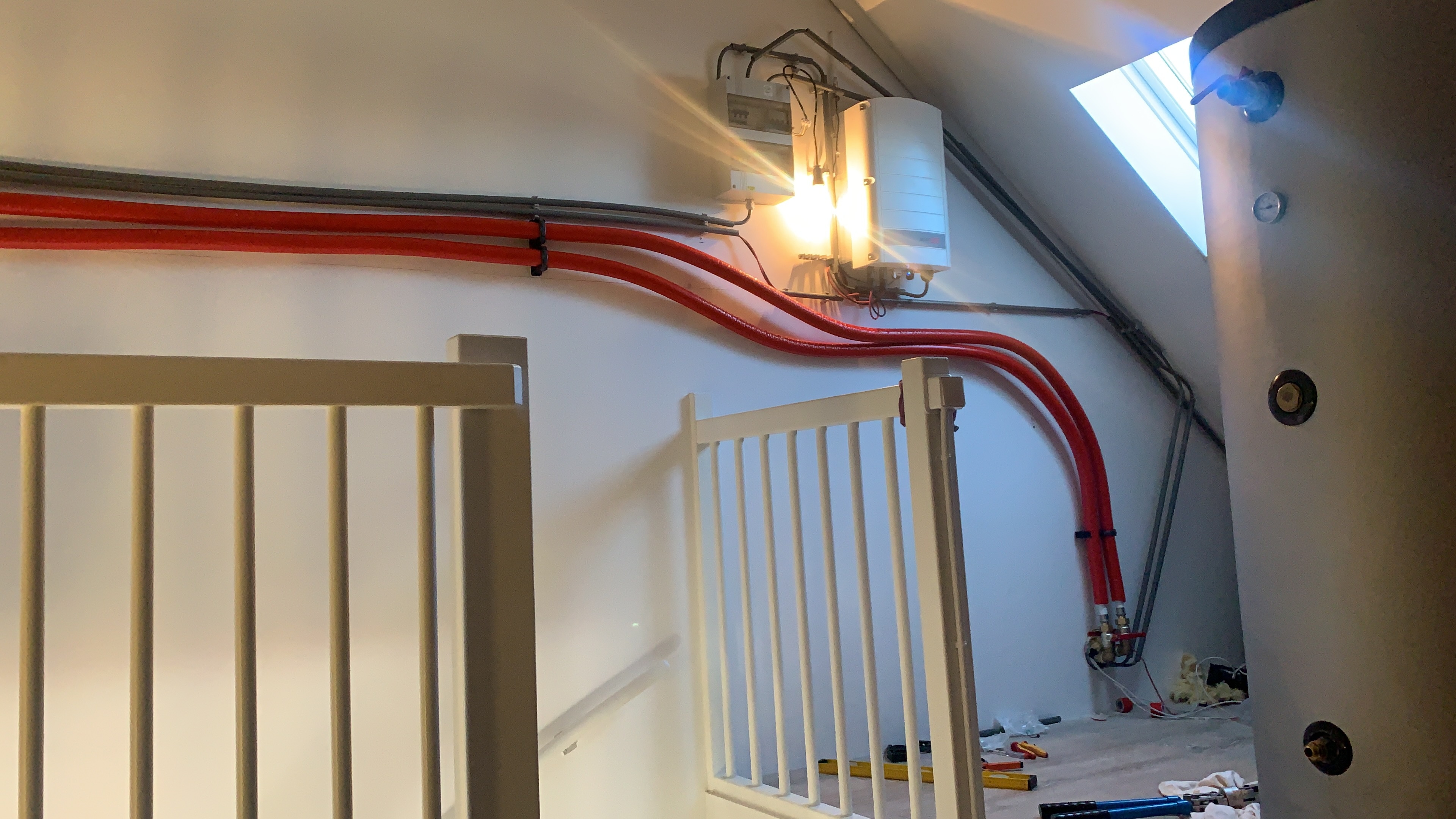

Bijna de warmtepomp aangesloten! Vandaag 2 leidingen gelegd vanaf binnenkomst buitenkabel richting aansluitpunt CV leidingen.
Wat een ideële leidingen zijn dit (https://www.oeg.net/alumi...-isolatie-10-mm-802029974 -meerlaags 26x3mm met 10mm isolatie PE-RT) ;-) lekker flex. Koppelingen persen ging perfect met de handtang.
Nu alleen nog even laatste stukje aansluiten & koppelen aan CV leidingen.
Nadeel is dat tussen een gipswand & de CV ketel in is; heb daar amper 20cm ruimte. Dus wordt even stoeien ;)
Lekker krap: zwarte leidingen zijn van de zonneboiler... moet ik ook nog aansluiten 😱
Afbeeldingslocatie: https://tweakers.net/i/6cmNAQG7aVhk3_chddKqc7EYb48=/234x176/filters:strip_icc():strip_exif()/f/image/gaHxnTCWdOfiDpEeuvflhrGs.jpg?f=fotoalbum_medium
Afbeeldingslocatie: https://tweakers.net/i/0sXPZ9MB8Cy-PkXseoKJG39Asdc=/234x176/filters:strip_icc():strip_exif()/f/image/uXK1pSFGmLf22KJSFeX2ssUR.jpg?f=fotoalbum_medium
Edit: electra leidingen rechts moet ik nog exact plaatsen; maar wilde eerst deze ledigen op de plek om daarna exact te weten hoe ik ze ga leggen & dus vast ga zetten. Nu even provisorisch ;-)
Boven de trap (over alle leidingen) komt een koof ter afwerking.

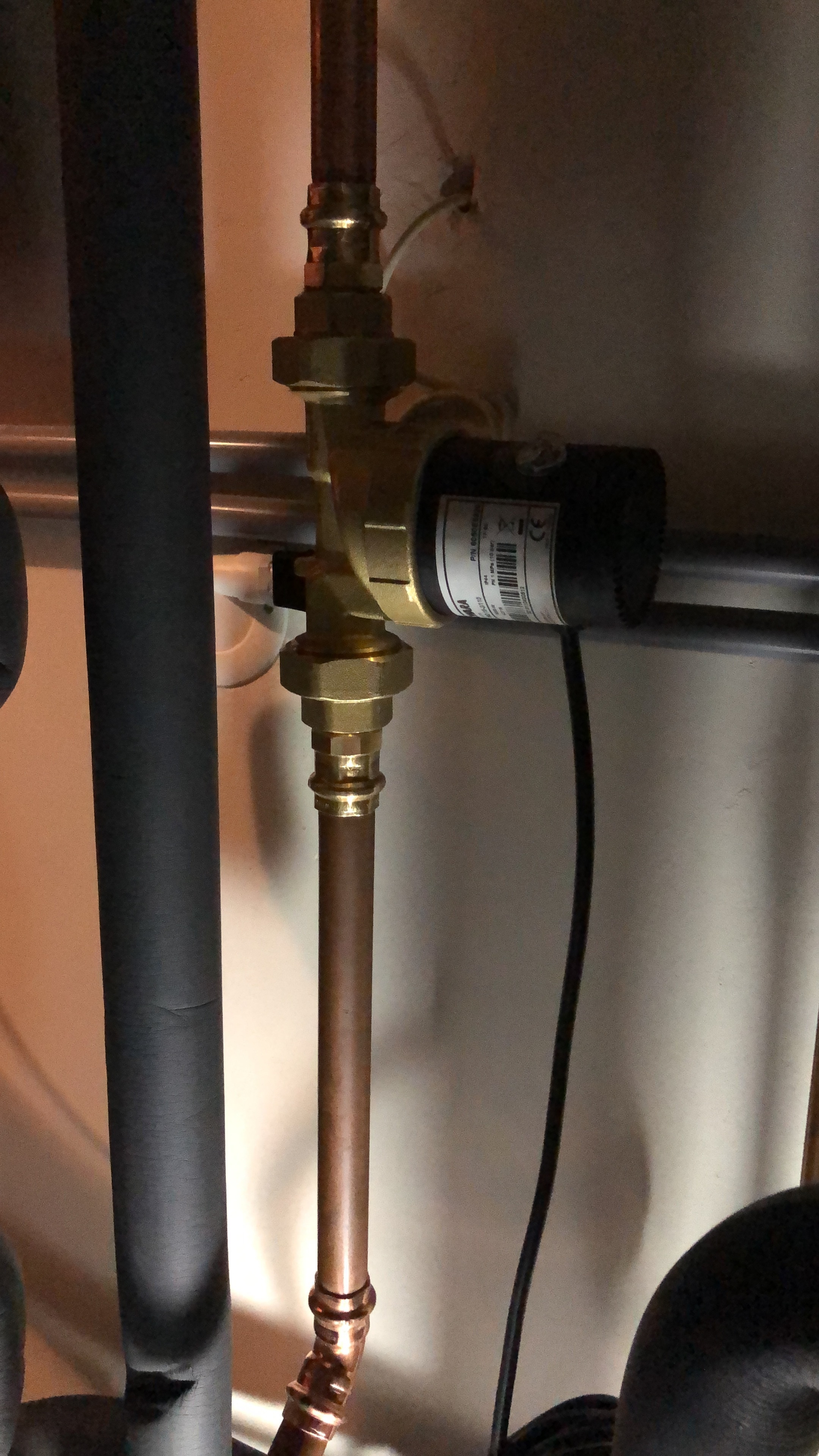

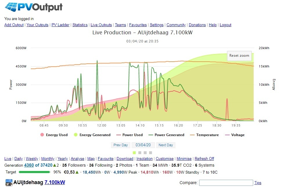

Edit: op 13.00 draait de circulatiepomp en het "zon" element verwarmt nu heel het vat.
Afbeeldingslocatie: https://tweakers.net/i/c5uAh2VXBe8P1hL70crIvRtppUQ=/232x232/filters:strip_icc():strip_exif()/f/image/m4wc69agX9uLpksgN4vs4K5C.jpg?f=fotoalbum_tileAfbeeldingslocatie: https://tweakers.net/i/PmDHiPwcmB0cc2aXdEWup6snM0w=/232x232/filters:strip_icc():strip_exif()/f/image/qSJgmtnBnSn3pz1bxtugJYCN.jpg?f=fotoalbum_tileAfbeeldingslocatie: https://tweakers.net/i/vejsc3N5pz5CwNtXYt5ty4NBCtw=/232x232/filters:strip_icc():strip_exif()/f/image/EsnMogERIjkq7lPODIg2Pc6A.jpg?f=fotoalbum_tile
[ Voor 18% gewijzigd door AUijtdehaag op 02-04-2020 15:16 ]

Zit je zonneboiler spiraal boven in het vat?
Overigens heb ik zo’n zelfde pomp gehad. Die liep door hoge temperaturen stuk. Ik had hem achter een cv-houtkachel zitten.
Gasloos. Mitsubishi scr-m60v-200d-set. Zonnepanelen 5760wp. Marstek Venus E V2. 5,12 KWh
  • AUijtdehaag
@pleio65 Ja heb het vat op zijn kop gezet. Een zonnecollector komt er niet.
Zo heb ik er 1 lange spiraal ervan gemaakt als hygienespiraal.
Die pomp kan tot 90 C dacht ik.
Maar gaat niet warmer worden dan 40 a 50 graden.

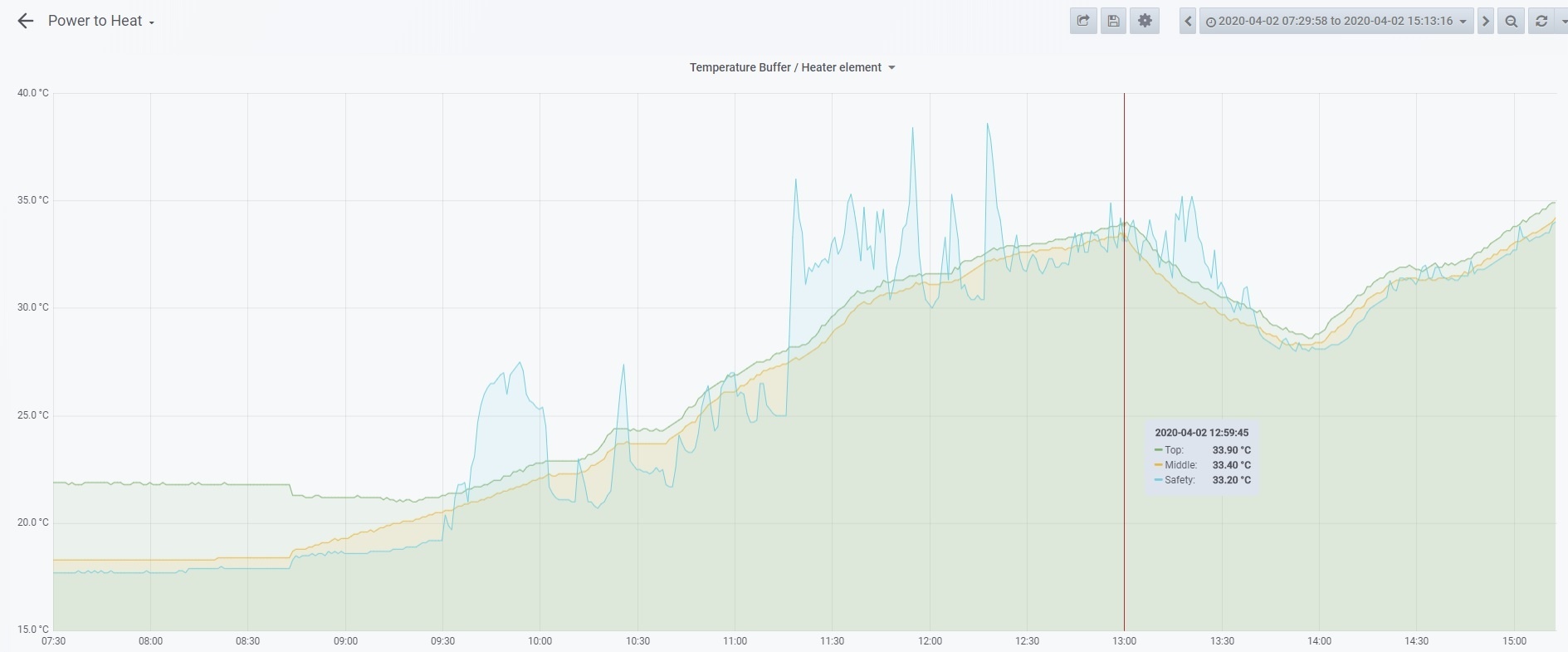

Ben nu bezig met de besturing ervan te programmeren in de TA EZ3, aan de hand van temp sensoren in het vat. Schakelt af op een instelbare temperatuur naar de pomp toe. (temperatuur omhoog, betekent dat heel het vat is opgewarmd)
Vanmiddag even proef gedraaid en werkt prima, om het hele vat te verwarmen en de warmte te verplaatsen.
[ Voor 33% gewijzigd door AUijtdehaag op 02-04-2020 21:17 ]

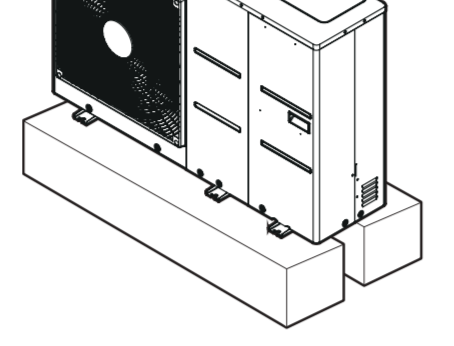

Ja er komt nog wel eea bij, denk aan condensorsupport (Bigfoot voeten 3 stuks), filter en kabels maar allemaal in NL verkrijgbaar dus je hoeft alleen de LG te bestellen (en eventueel wifi optie als je dat wenst).

Wat moet ik me bij zo'n filter voorstellen? Heb je 't dan over een magneetfilter? Want dat heb ik vorig jaar al in de installatie opgenomen.
En drie voeten? In de tekeningen zie ik dat ze de unit op twee dwarsbalken bevestigen dus twee voeten van 1m zouden voldoende moeten zijn, toch?

De EZ3 heeft standaard geen uitgangen, maar een beetje uitlezen met json bied heel veel mogelijkheden.
Heb de uitgang van de circulatielogica gekoppeld via json (via CMI) aan node-red en domoticz en die stuurt weer zwave tussenstekker aan, met de circulatiepomp. Pompje trekt 3,4 watt :o
Werkte perfect vandaag !

Magneetfilter idd, of een zeef.
2 voeten overdwars zijn geen probleem voor een lage buitenunit.

Hier inderdaad een PUHZ SHW 80VAA, al 2 winters mee gestookt, bevalt prima. Hangt aan een 100 L Buffer/hydr scheider, met sec pomp. Bevalt uitstekend, en ook stil. Tijdens een defrost hoor je hem wel even, maar hij staat hier 10 meter van het huis in de tuin dus binnen hoor je niets. Trillingdemping op een (met name houten) dak is wel noodzakelijk, (massa tussen unit en dak, bv. stoeptegels en trillingdempers onder de unit. Mijn Mitsu L/L heb ik ook zo gedempt. Heb wel een capaciteit begrenzer gemaakt (0-50-75-100%) Hij draait meestal op 50%. Onder nul of na een paar dagen weg gaat hij op 75 of 100 % afhankelijk hoe koud het huis is. Met "voortschrijdend inzicht" had ik het ook makkelijk met een 7,5 kW Ecodan gered.
Afbeeldingslocatie: https://i.imgur.com/4D0I7lml.jpg
Zacht rubberen trillingdempers, veren kan ook.
Afbeeldingslocatie: https://i.imgur.com/gbSnEjGl.jpg
Afbeeldingslocatie: https://i.imgur.com/QWcu6m6l.jpg
[ Voor 8% gewijzigd door Gasschuif op 04-04-2020 19:51 ]
