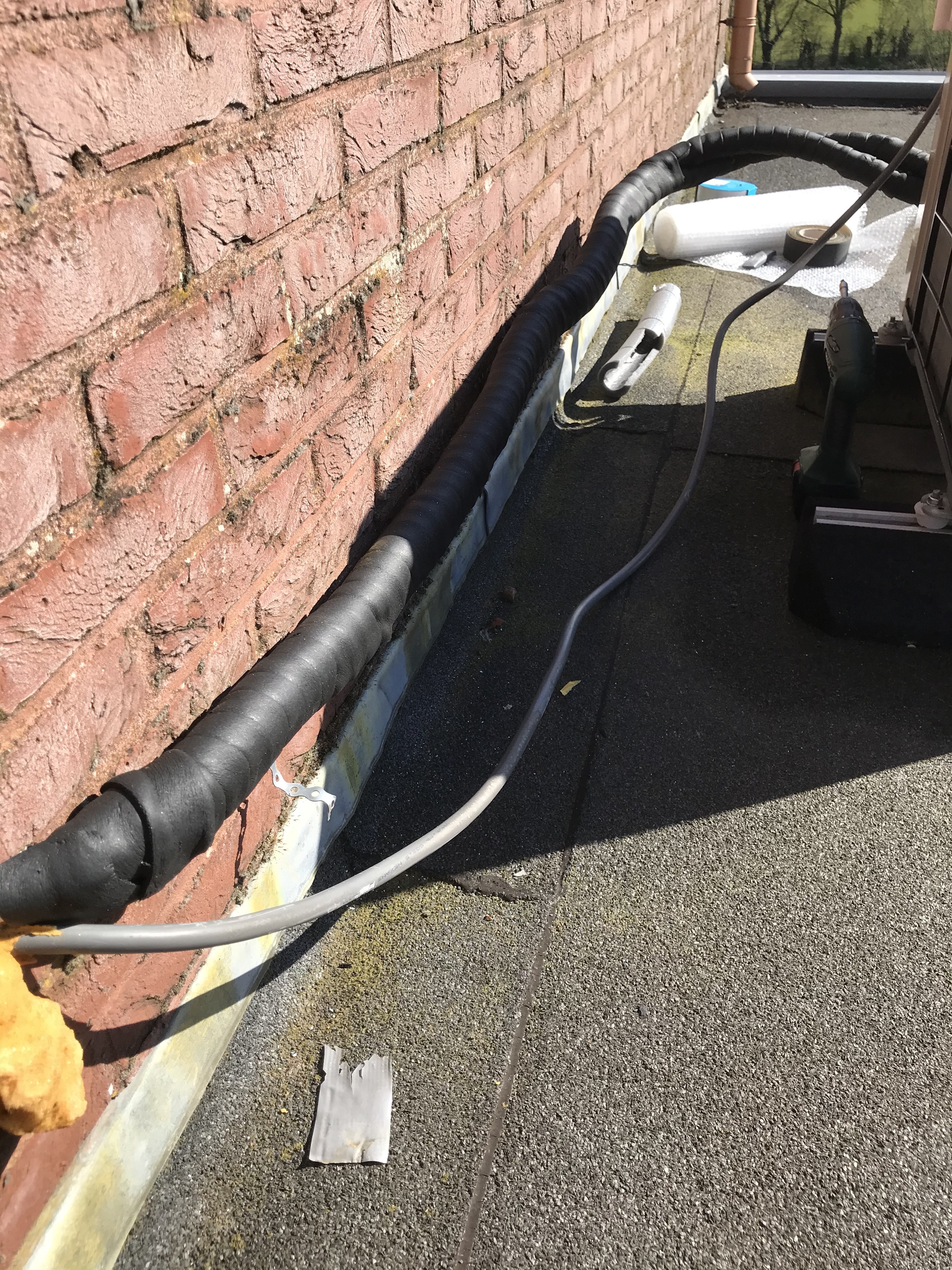

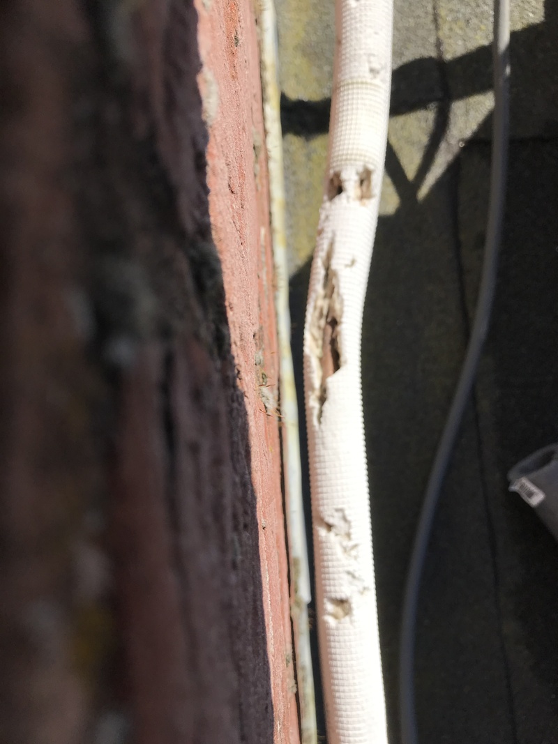

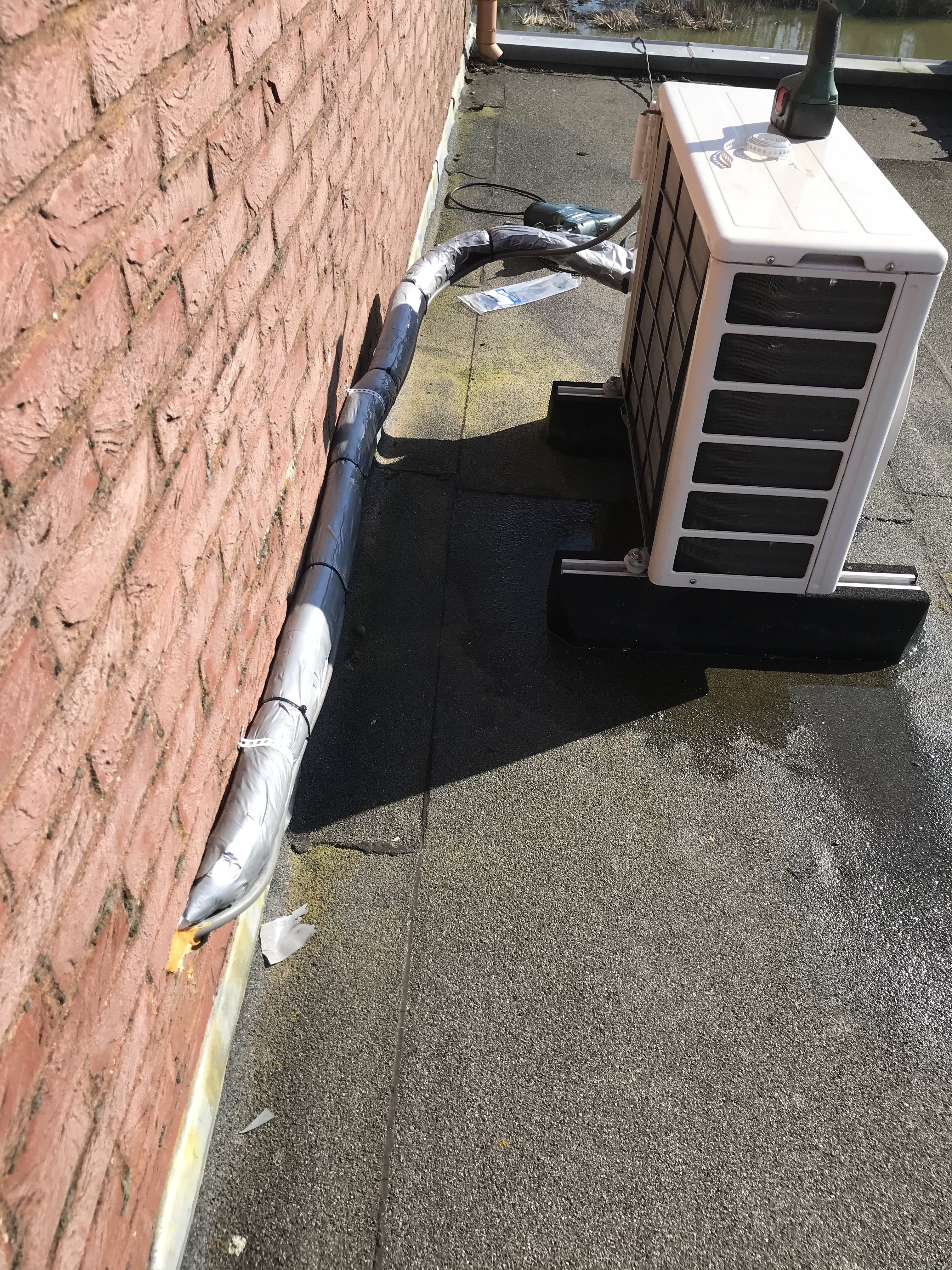

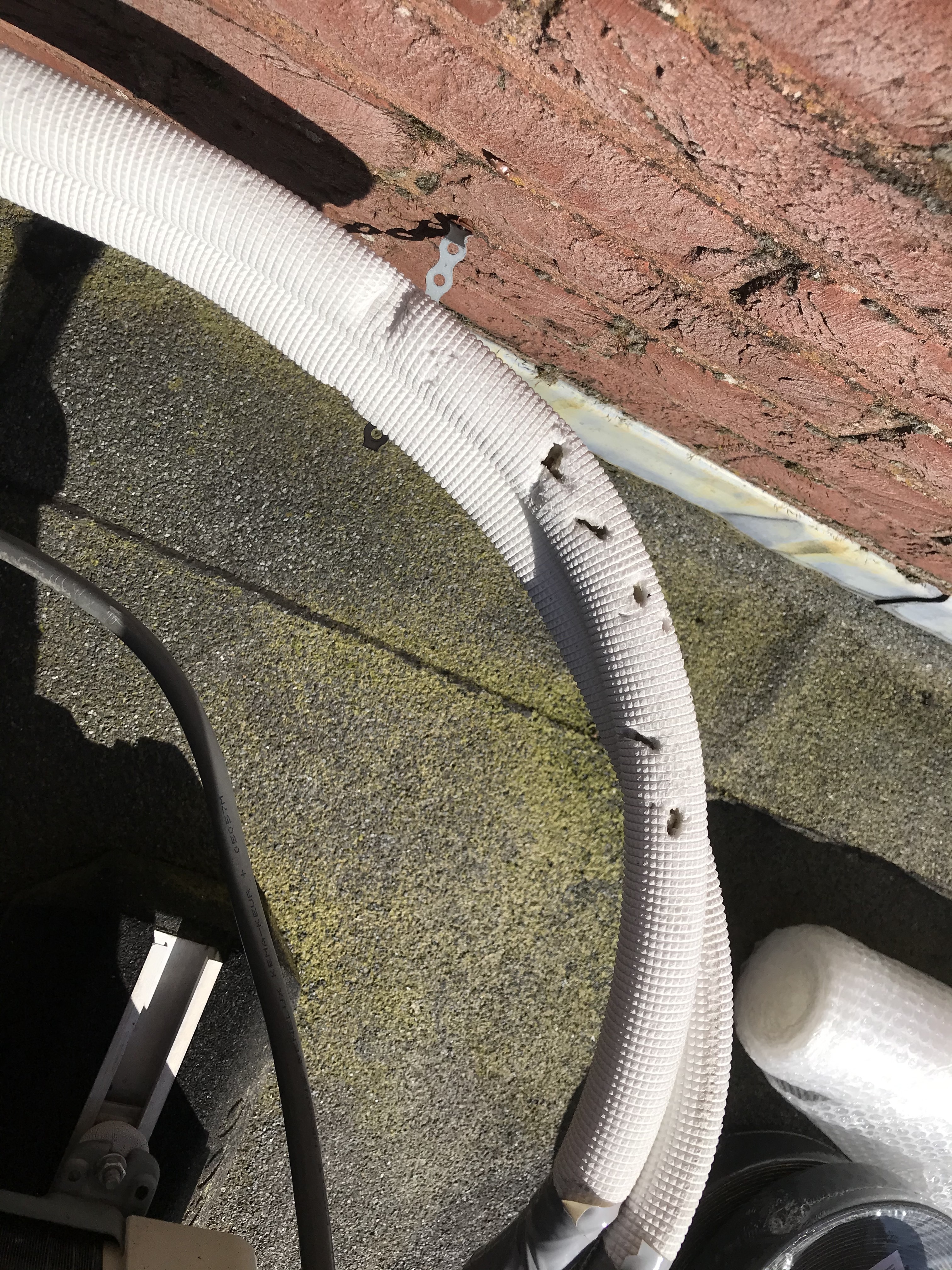

Mooi weer, tijd voor onderhoud. De vogels hebben flink aan mij koelleidingisolatie zitten vreten.Afbeeldingslocatie: https://tweakers.net/i/AzS2M4koOU78m0c80wb3qB3NaiU=/800x/filters:strip_icc():strip_exif()/f/image/wPi0HViTECNTzk5z0ZZRwYwH.jpg?f=fotoalbum_large
Afbeeldingslocatie: https://tweakers.net/i/IYc0YR_uJyf9mY3fw_HxM5J-lLI=/800x/filters:strip_icc():strip_exif()/f/image/DyxE36hl13Gbnq0kKBtdAsms.jpg?f=fotoalbum_large
Afbeeldingslocatie: https://tweakers.net/i/a5F0mIv1loFWeXXnaSuv634u2wE=/800x/filters:strip_icc():strip_exif()/f/image/VVc29cKeB32QV1YrygPbB94v.jpg?f=fotoalbum_large
Twee lagen Armaflex in tegengestelde richting van elkaar gewikkeld O-)
Afbeeldingslocatie: https://tweakers.net/i/7oz2BiSM1gMQiGyrDuZ3FRZPYno=/800x/filters:strip_icc():strip_exif()/f/image/o2CxEMwFdn4OTGGYHJYOTb5v.jpg?f=fotoalbum_large
En een laagje pvc tape tegen de zon. Elektrakabel weer netjes opgeknoopt en zo moet het weer even kunnen :+

Copitano schreef op maandag 6 april 2020 @ 01:20:
Mooi weer, tijd voor onderhoud. De vogels hebben flink aan mij koelleidingisolatie zitten vreten.[Afbeelding]
Zal wel een mooi nest geworden zijn :+
Maar inderdaad, ze vreten het als piranha's kaal volgend jaar is alles eraf als je het zo had laten zitten.

koevlaas2 schreef op maandag 6 april 2020 @ 10:27:
dCOP bijna 6 vandaag tot nu. Weet niet of dat aan de isolatie ligt _O- :+
Tip van mijn installateur. Doe er metaalfolie plakband omheen. De vogels en muizen komen hier minder makkelijk doorheen. Heb dat nu 1,5 jaar zitten en geen enkel gaatje te zien.

Wimhaw schreef op maandag 6 april 2020 @ 17:48:
Ja, kwam ik later ook op. Aluminium tape. Maar dit zit er nu voorlopig op (metaalkleurig) en ik kan het er niet meer aftrekken zonder de isolatietape te beschadigen. Ga het wel goed in de gaten houden. Wellicht plak ik het er later nog eens overheen. ;)

  • Wimhaw
  • Laatst online: 14:52
Copitano schreef op maandag 6 april 2020 @ 21:20:
Je schrijft het al zelf. Gewoon eroverheen plakken. :)

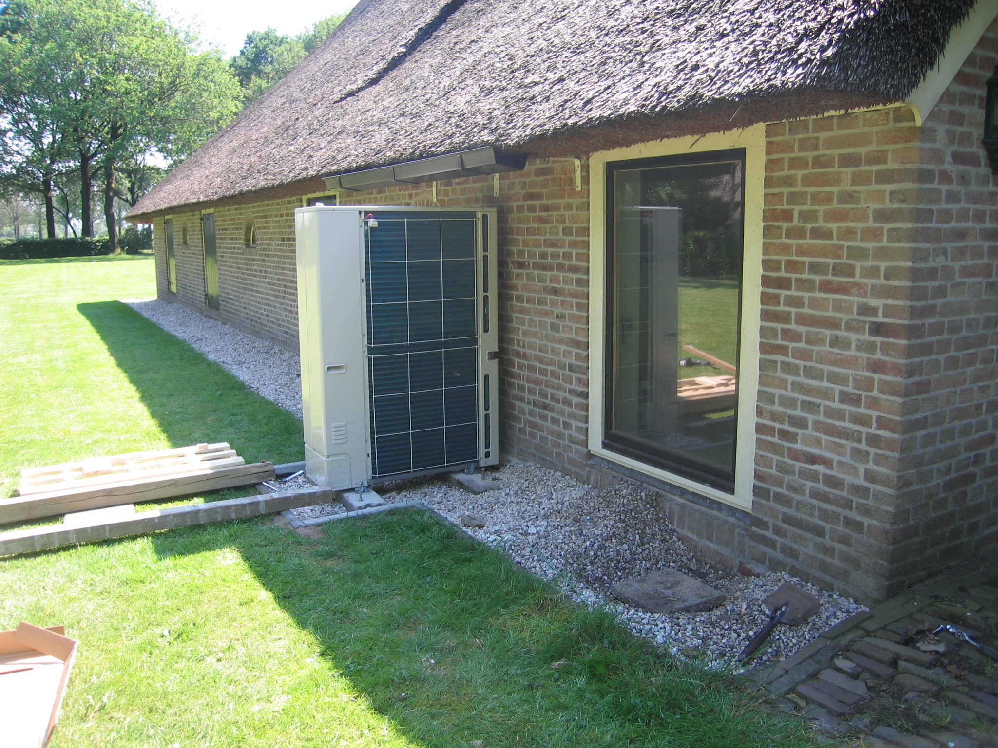

  • Naalroc
  • Laatst online: 30-08 21:38
@biljoenblik
Ik heb een dergelijke buitenunit op 2 stoeprand banden in een grind bak staan, haaks op de gevel, en daar staat hij nu al ruim 18 maanden met de aanzuig pal op het westen in het buiten gebied.
Foto's al meerdere malen geplaatst, maar kan ze zelf niet terugvinden...
Opnieuw geplaatst, foto gemaakt bij de installatie.
Afbeeldingslocatie: https://tweakers.net/i/za2b1-eMSO6BxeCsyLYWy4SbTws=/800x/filters:strip_icc():strip_exif()/f/image/4e3syvLp3rVhLJtWt8iNmnjS.jpg?f=fotoalbum_large
[ Voor 39% gewijzigd door Naalroc op 06-04-2020 23:23 ]

Ieder zijn ding maar ik vind het persoonlijk echt doodzonde dat dat ding van jou zo dicht bij een mooie rietgedekte boerderij staat. Ik heb zelf ook een oud huis en heb hem mooi gecamoufleerd achter in de tuin staan. Zowel voor het geluid maar ook zeker voor het aanzicht. Is dit een kant van het huis die nooit in het zicht is, ook zonder terras en dergelijke in de buurt ofzo? Ik kan me haast niet bedenken dat er geen betere opties waren dan dit. (No offense natuurlijk).
  • Naalroc
Mijn terras en tuin liggen aan de andere kant van de boerderij; deze kant is de noord zijde.
