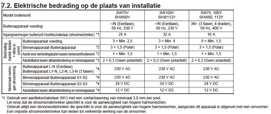

Maikie18 schreef op donderdag 9 april 2020 @ 23:21:
Kan met lengtes niet uit de voeten, moet in een knieschot zijn en over een bestaand plafond enzo dus dat gaat niet lukken. Dus heb weinig keus denk, de vraag was alleen of het echt 28moet zijn of dat minder ook wel kan.
Wat betreft de stroom waar ik het over had, de WP heeft een krachtgroep nodig met 16A C karakteristiek en een gewone groep met 25A C karakteristiek.
Ik heb hier al vaker gelezen dat mensen daarom 4mm2 gebruiken.
Je kunt 6 meter lengtes natuurlijk koppelen, maar dat is misschien lastig doorsteken.
Sani-bouw heeft ook de rollen van 28 mm beschikbaar, maar verkoopt alleen in lengtes van 50 meter, dat is misschien te veel, al komt de prijs van diffusiedicht uit op ca €6/meter.
Ik snap die 25 A niet, waarvoor is die voeding van 25A enkelfase voor, kan me alleen voorstellen dat dit voor een element is, maar dat hoef je niet (volledig) aan te sluiten; en dan nog: een C karafteristiek voor een element is onzin.
Misschien kan je, als er 2 elementen in zitten, er 1 niet bedraden, dan kom je op een normale 16 B uit en dus 2,5 mm2.
Ik heb mijn element helemaal niet aangesloten, en nog nooit gemist..

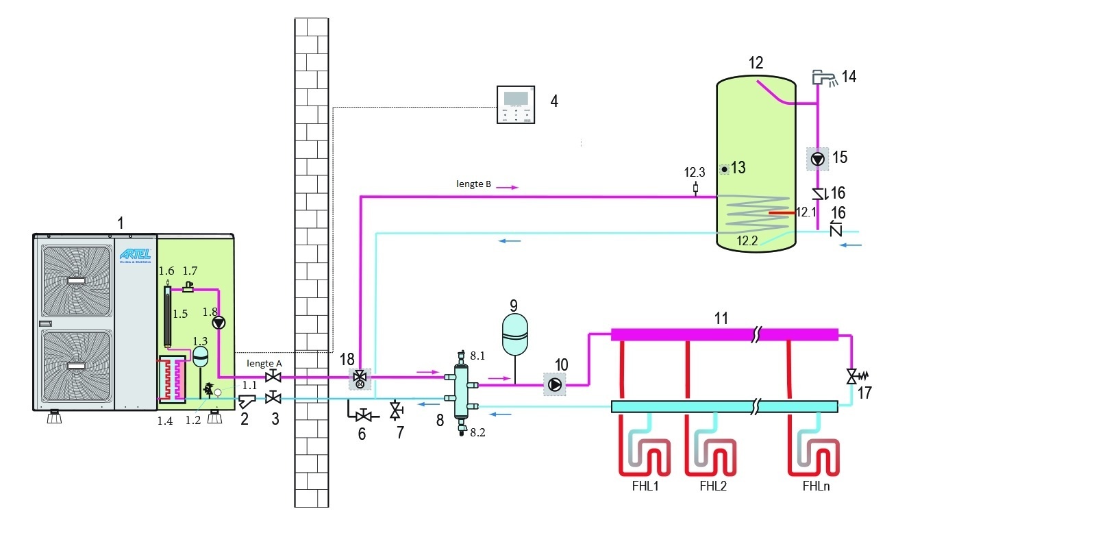

Ik kan kiezen of ik de driewegklep voor de SWW tank dicht bij de warmtepomp of dicht bij de tank zet
tank en pomp staan 20 -25 meter uit elkaar. volgens mij maakt het weinig uit of lengte A of lengte B lang is, maar is dat ook echt zo? Ik verwacht in de zomer geen gebruik te maken van de wp voor het tapwater. (tussen het wisselen van koelen naar verwarmen zou ik wel verwachten dat het iets zou kunnen uitmaken (minder of meer warm water in het systeem)

twain4me schreef op vrijdag 10 april 2020 @ 13:24:
ter illustratie:
3wegklep dichtbij de boiler svp

twain4me
koevlaas2 schreef op vrijdag 10 april 2020 @ 21:09:
Daar ben ik blij mee, want minder dure leidingen is altijd een goed idee :D
Mag ik vragen wat jouw reden is?

Naalroc schreef op vrijdag 10 april 2020 @ 10:06:
Andrehj schreef op vrijdag 10 april 2020 @ 09:27:
Voor 25A zou ik zeker 4mm2 gebruiken, maar waarom die C karakteristiek? Dat gebruik je voor een zware inductieve belasting met hoge piekstromen. Moderne warmtepompen zijn invertergestuurd en hebben die piekstromen dus niet. En een verwarmingselement (van die 16A groep?) al helemaal niet.
Een gewone B-karakteristiek groep is dus prima.
Dat haal ik uit het databoek
Afbeeldingslocatie: https://i.imgur.com/cuhh8mP.png
Rol van 50m heb ik geen problemen mee, ga morgen maar even bij de technische unie kijken, hoop dat die hem op voorraad hebben dan kunnen we verder met het dichtmaken van de plafonds, dan kan de stucadoor ook verder.
[ Voor 17% gewijzigd door Maikie18 op 10-04-2020 23:42 ]

Ik heb die gegevens niet bij de hand, maar heb een sterk vermoeden dat je dit verkeerd leest, want deze tabel is voor en enkel fase èn de 3 fase.
Kijk ook even op de regl boven de afzekering
Dus ik denk dat de enkel fase op 25 A afgezekerd moet worden, en de 3 fase op 16 C
Dat laatste is het geval bij mijn 14 kWh unit, die draait ook op een 3 fasen 16A C automaat, en de verwarmingsspiraal is maar 2 kW, dus die heeft zo'n zware zekering zeker niet nodig, en ook geen C karakteristiek.

twain4me schreef op vrijdag 10 april 2020 @ 21:35:
Dan heb je minder dat een warme boiler je hele leiding warm houdt, word vrij snel al geblokkeerd.

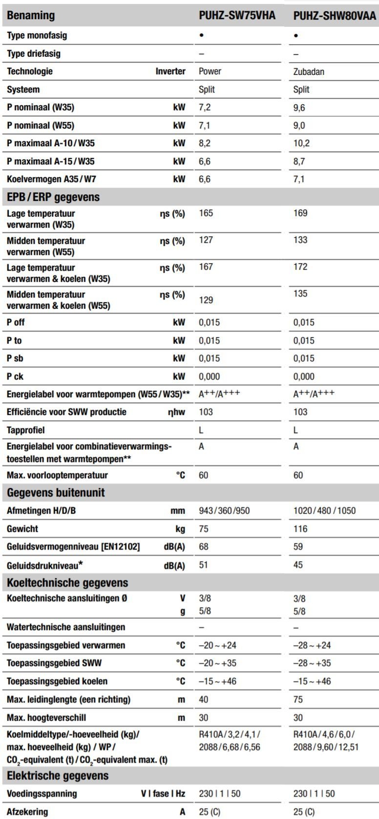

Grolsch schreef op zaterdag 4 april 2020 @ 21:28:
De SHW is inderdaad een Zubadan, en levert meer vermogen bij lagere temperaturen maar kan veel minder verder terug mpduleren.
De Y of de V staat idd voor 1 fase (V) of 3 fasen (Y), maar beide types zijn in beide varianten te verkijgen, dus dat maakt niet.
In hoofdlijnen, er vanuitgaande dat je LTV hebt en aan Ta 35 voldoende hebt (Zubadan presteert beter bij hoge Ta (+50 graden) bij lage Tb (<-7 graden)
SHW80YAA (Zububdan)
Maximaal Ta 35, Tb -10 maximaal vermogen 10,2KW
Minimaal Ta 25 Tb +12 minimaal vermogen 4,3KW
SW75YAA
Maximaal vermogen Ta 35, Tb-10 maximaal vermogen 8,4KW
Minimaal vermogen Ta 25, Tb+12 minimaal vermogen 2,9KW
Voor de volledigheid:
Datasheet SW75YAA
Datasheet SHW80YAA
Zoals je kunt zien en zoals je zelf nu waarschijnlijk ook denkt, lekker voor de SW75YAA gaan :P _/-\o_ 8)
Ik denk dat ik ondanks je terechte argument toch voor een SHW800VAA ga. Het geluid wat van dit nieuwe model af komt in vergelijk tot de SW75VHA is namelijk significant minder.
Verder is hogere COP bij lage deellast leuk maar obv meetdata geconstateerd dat het absolute verbruik in die periode ook nihil is. overal hallde mijn vorige installatie een jaarcop van 4,2-4,35 afhankelijk van warm of koud jaar bij Taanvoer van max 30 graden. Juist in dat gem gebied van dus omstreek 2 graden doet de shw80vaa het 5% beter en zou de jaarcop dus met 0.2 moeten stijgen met de nieuwe (significant) stillere unit.
geluidsvermogen en geluidsdruk van beide buitenunits:
sw75vha = 68 db / 51 db
shw80vaa = 59 db / 45 db
Benieuwd of iemand hier nog serieus feedback op wil geven maar ik denk na heel veel gelezen te hebben dat de nieuwe ecodan zubadan units van 8 en 11 kw wer een hele sterke stap voorwaarts is tov de oude units (die ik eerst had en wil niet over naar nieuw merk, ecodan's werken top)

develdonk schreef op zaterdag 11 april 2020 @ 16:42:
Je vergelijkt verschillende modellen, pak van beide de YAA of VAA, en je gaat voor de SW75YAA of SW75VAA ;)
De SW75VHA is het oude model.

Grolsch schreef op zaterdag 11 april 2020 @ 16:44:
Inderdaad door elkaar gehaald... stom. Komt omdat ik nu het oude model op het dak heb staan, de 75VHA. Wat bizar dat beide nieuwe modellen 10db stiller zijn! Dat is echt al HUGH improvement. Ik zie nu ook dat het 11kw model dezelfde prijs is als de 7.5 of 8 met de subsidie erbij. hmm gaan weer eens even googlen...

Hm, bijzonder verhaal. Die C staat inderdaad in de Nederlandstalige catalogus. Maar in het Ecodan databook 2019 staat ie niet, en in de installatiehandleiding van de buitenunit ook niet. En een technische reden kan ik er ook niet voor verzinnen, want, zoals gezegd, een C-karakteristiek gebruik je bij hoge inductieve lasten, zoals (las)transformatoren en grote elektromoteren die in één keer ingeschakeld worden. Een inverter gestuurde compressor van een WP heeft dat niet, en dus geen C-karakteristiek nodig.
  • Maikie18
  • Laatst online: 30-08 18:30
Andrehj schreef op zaterdag 11 april 2020 @ 19:14:

@Andrehj In mijn installatie instructies van Mitsubishi staat weldegelijk dat het een C automaat moet zijn; ik heb dat destijd ook hier ter discussie voorgelegd, maar 'men' bleef er bij dat het tóch echt een C karakteristiek moest wezen.
Dus dat heb ik toen maar gedaan....
Maar ik ben het wel met je eens....
Naalroc schreef op zaterdag 11 april 2020 @ 19:47:
Van welk type was dat dan? Want hier kun je bij Alklima de installatie- en serviceinstructies van de PUHZ-SW75xAA downloaden ook daarin wordt nergens over een C-karakteristiek gesproken. Erg belangrijk kan het dus ook nooit zijn. De mijne komt iig aan een B-alamat, want die zit al in de meterkast. Mocht dat problemen opleveren, dan zal ik dat hier wel laten weten.

Precies, diezelfde info had ik vorig jaar ook gevonden.
Afbeeldingslocatie: https://tweakers.net/i/ukyOvD5cszmsTLlMtL-pu7z_h8g=/800x/filters:strip_icc():strip_exif()/f/image/ZhQ0xzckZZhdVQOIL3K1Ar7W.jpg?f=fotoalbum_large
Voor de zekerheid had ik ook het Duitse Planungshandbuch gecheckt (vanwege de bekende Duitse Grundlichkeit), maar ook daar staan geen speciale automaten vermeld.
Vandaar dat mijn systeem al weer bijna een jaar prima draait over een standaard 3-fase automaat met B-karakteristiek ( Hager MBN616E).

@Maikie18
Kun je even precies aangeven om welke binnen en buiten unit het gaat, want uit je posts is dat nog niet helemaal duidelijk op te maken...
Hier een SW75YAA op 16A C automaat, om dezelfde reden als @Naalroc, maar ben met hem eens dat een C karakteristiek t.ov. B karakteristiek waarschijnlijk overkill is.
Element van de binnenunit EHST20D-VM2C2 staat op een 16A B automaat.
[ Voor 45% gewijzigd door Blackraven op 11-04-2020 21:10 . Reden: Mening herzien, zie link hieronder ]

De documentatie is warrig daarover, maar B zou volgens mij gewoon moeten werken.
Zoals @Andrehj aangeeft zie ik heb noodzaak voor C
Ik weet trouwens niet eens wat ik heb, zal zo kijken.

Andrehj schreef op zaterdag 11 april 2020 @ 20:09:
Van welk type was dat dan? ........
Staat in mijn sig. 14 kW. Zubadan
Is een PUHZ-SHW140YHA.
ën dat staat in de Nederlandse "Technische Gegevens"
Afzekering: 16 (C)
En dat kaartte ik hier al aan Naalroc in "Lucht/Water warmtepomp om mee te verwarmen en koelen #5"
En ook een antwoord hierop gevonden:
Oxellaar in "Lucht/Water warmtepomp om mee te verwarmen en koelen #5"
en mijn commentaar:
Ga niet meer verder zoeken...

De SHW80YAA doet doet 10,2KW bij Ta 35, Tbuiten -10
De SW75YAA doet 8,4KW bij Ta 35, Tbuiten -10
Voor die ene dag dat het in NL -15 zou worden eens in de 5 jaar, zou je dan heel goed je 2KW element mee kunnen laten helpen.
Nogmaals, ik wist het wel, de SW75YAA _/-\o_ _/-\o_

Zelf heb ik deze erin zitten:
Afbeeldingslocatie: https://www.mupload.nl/img/ovwyqe9vx9.jpg
Lijkt mij een 25A type C variant toch :?

De Panasonic WH-MDC05F3E5 heeft een inschakelstroom van ten hoogste 13 Ampère. B16 aardlekautomaat voldoet waarop PS1 en PS2 gecombineerd zitten.
@Grolsch
Laat je installateur het maar aanpassen naar B16. Is veiliger (is je kabel geschikt voor 25A?) en selectiever ten opzichte van je hoofdzekering. Het lijkt me niet dat je warmtepomp 17 kW nodig heeft om 11 kW aan warmte te maken :P Of je moet alle elektrische elementen op 1-fase hebben zitten, maar dat lijkt me onwaarschijnlijk.

Grolsch schreef op zondag 12 april 2020 @ 12:47:
Het zit al 3 jaar zo, ik laat het mooi zitten.
De rest onder mijn afdak zit hier ook op, maar dat zijn geen stroomvreters (lampen, stopcontacten en een grasmaairobot).
C is bestemd voor motoren met hoge aanloop stroom (50 ofzo ).
En daarbij is je wp automaat trager dan je hoofd zekering. Dus feitelijk is die nu je beveiliging. Je c25 zal nooit aangesproken worden.....
1 PVoutput . Dongen NB
reneeke1970 schreef op zondag 12 april 2020 @ 13:05:
Dat klopt niet, want de hoofdzekeringen zijn ook klasse C. Dus ook C25. Blijft niettemin wel een vreemde keuze om een 3-fasen warmtepomp op een 25A automaat te zetten. Dat heeft die WP helemaal niet nodig, en dan zou je eigenlijk (zeker bij wat langere kabels, zoals bij @Grolsch het geval is) ook naar 3x4mm² moeten.
  • reneeke1970
  • Laatst online: 09:51
Andrehj schreef op zondag 12 april 2020 @ 13:21:
In praktijk klopt het wel want de hoofd automaat krijgt ook al de stroom van de rest van het huis voor zijn kiezen. Beetje van de wp erbij en weg is ie.....
In theorie zijn het inderdaad dezelfde.
En met de dikte van de kabels heb je gelijk, zelfs het led lampje onder zijn afdak moet 4 mm2 zijn.
Nu zal zijn kabel naar dat lampje al gesmolten zijn voor de c25 om gaat.

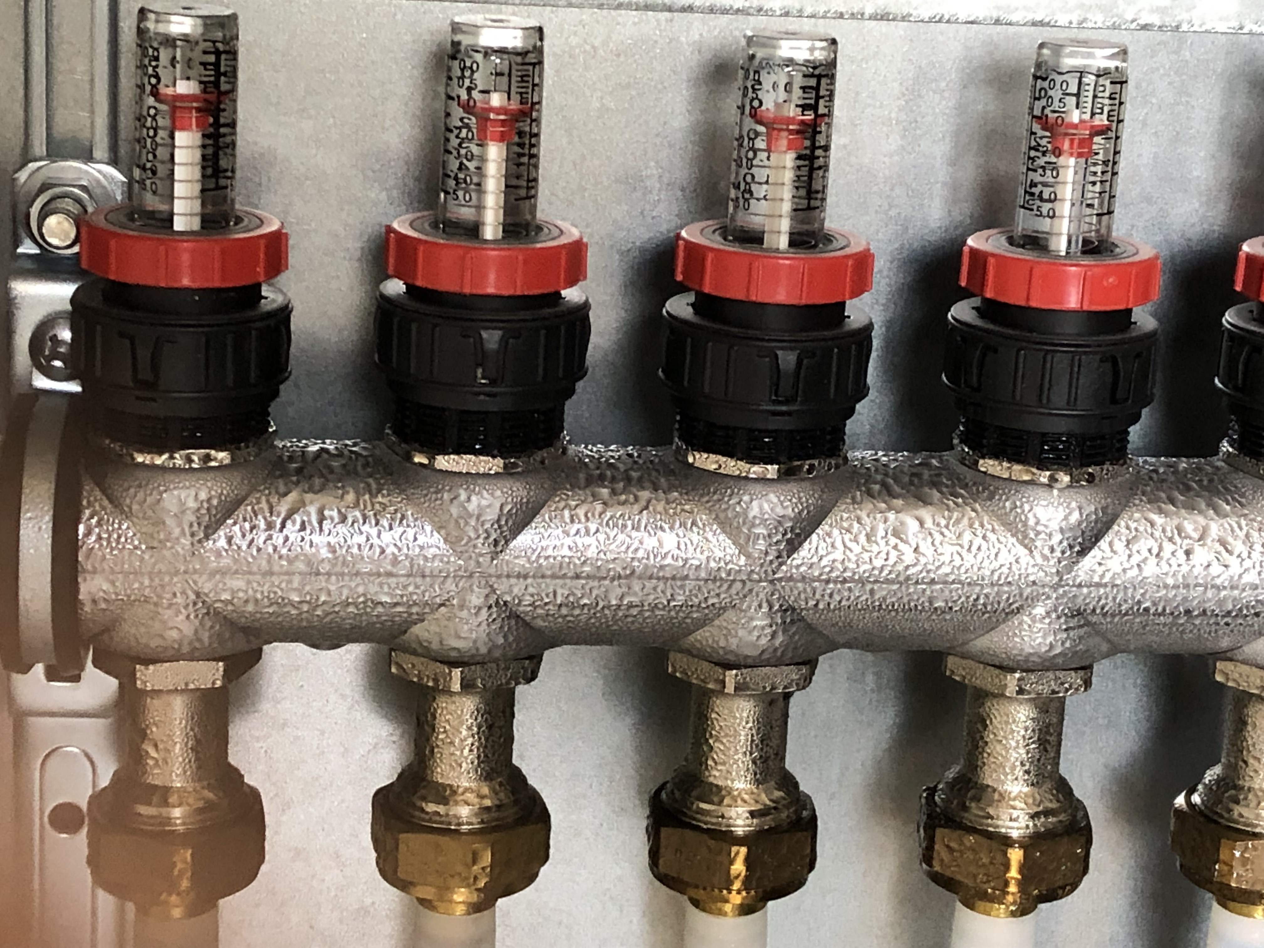

Kan iemand mij adviseren wat voor vloerverwarmingsverdeler ik nodig heb om met mijn Elga ook te kunnen koelen? Vorig jaar heeft de installateur een stalen verdeler met pomp geplaatst voor onze uitbouw, wat achteraf natuurlijk nergens op sloeg. Nu er ook vvw in de woonkamer gaat komen zal er óf een extra verdeler moeten komen óf een nieuwe voor de hele boel. In beide gevallen wil ik dat de hele installatie geschikt wordt gemaakt voor koeling, maar wat zou ik dan nodig hebben?
  • Wuursj
  • Laatst online: 14:49
Wuursj
want worst is al bezet
Aziraphale schreef op maandag 13 april 2020 @ 14:11:
Ik wil voor mijn installatie deze deze gaan gebruiken. RVS, betaalbaar (ook met afsluiters en adapters die er nog bnij komen).
Misschien is kunststof nog wat beter ivm condens maar dat loopt aardig in de papieren met 4 verdelers. Of is dit een slecht idee als je ook wil kunnen koelen?

Wuursj schreef op maandag 13 april 2020 @ 16:27:
Geen idee, vandaar mijn vraag. ;) Ik heb momenteel 2 groepen op mijn 20m2 tuinkamer zitten en zal dus waarschijnlijk 3 groepen erbij krijgen voor de 32m2 woonkamer. Persoonlijk ontgaat het nut van de pomp op mijn huidige verdeler me volledig, aangezien ik al pompen in de Elga en de ketel heb zitten, maar goed.
Zelf vermoed ik dat (een) kunststof verdeler(s) het allerbeste is als er gekoeld moet gaan worden, maar ik zie het gebeuren dat de installateur daar iets ander van vindt en dan heb ik die discussie weer. Vandaar dat ik graag advies krijg van de deskundigen hier. :)
  • AUijtdehaag
@Wuursj Die verdelers heb ik ook.
Gaat prima, zolang je boven het dauwpunt blijft. :+
(ze worden niet aangetast in ieder geval)

Aziraphale schreef op maandag 13 april 2020 @ 16:43:
Ik zou een kunststof verdelen toepassen ala WTH. https://www.wth.nl/2-balks-verdeler
Zou niet weten waarom een installateur hier iets op tegen kan hebben.

@AUijtdehaag oei dat is best nat :o Maar als je verdeler niet nat was geworden, waren je koperen leidingen toch wel nat geweest.
Was dat een extreme situatie? Ben niet van plan heel veel te koelen, maar je weer maar nooit.
  • AUijtdehaag

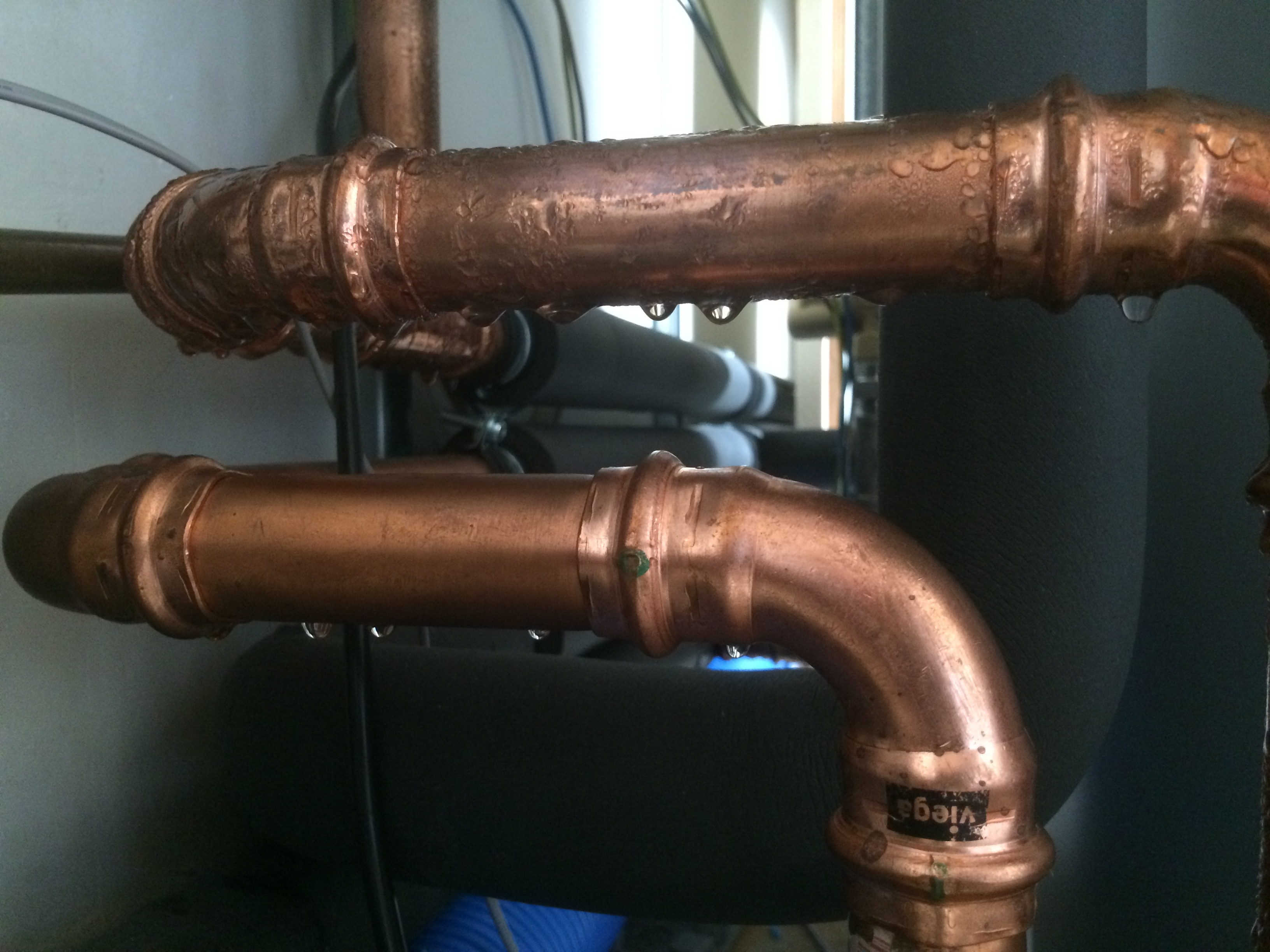

@Wuursj Iedereen die mij een beetje kent, ja... :+
Graadje of 14-16 terwijl het dauwpunt van de lucht op 17 ligt.
Omdat het kan (kon)
De 4 inbusboutjes van de externe pomp van de regumat F-130 hebben meer te lijden (ijzer dus roest)
Alle koperen leidingen zijn geisoleerd met armaflex.
Enkel de verdeler niet. (kan ook bijna niet)
Maar of het nou rvs is, of kunststof (slangetjes), er komt water op, als het kouder is dan het dauwpunt vd omgevingslucht.
[ Voor 32% gewijzigd door AUijtdehaag op 13-04-2020 17:08 ]

Aziraphale schreef op maandag 13 april 2020 @ 17:04:
Hij heeft vorig jaar een stalen verdeler geplaatst, terwijl hij zelf had gesuggereerd dat we met de Elga de vloer dan mooi konden koelen. Ik weet dus niet of hij er wat op tegen gaat hebben, maar heb niet echt vertrouwen dat hij er zelf mee gaat komen....
Tja alles kan, als jij niet onder de 18gr aanvoerwater temperatuur komt kan er theoretisch niks condenseren. Zelf zou ik de gok niet nemen en aangeven dat je een kunststof verdeler wilt hebben.
RVS en kunststof roesten beide niet, kunststof geleid iets minder goed dan RVS en zal iets later condenseren dan RVS als je onder het dauwpunt zit, maar dan zit je in beide gevallen al te laag met de temp.
Dus het is eigenlijk maar net welke van de 2 je voorkeur heeft, ze zijn beide niet corrosiegevoelig.

@Aziraphale @Wuursj Ik denk dat er 1 nadeel is als je weinig ruimte hebt: een kunststof verdeler is wat groter dan een stalen/RVS.
Ik heb mijn kunststof verdeler van 4 circuits pas vervangen door een RVS met 5 groepen, omdat ik in die ruimte geen plaats voldoende plek had voor een kunststof voor 5 groepen.
die kunststoffen is nu dus over ;-)
Maar zoals gezegd: condens krijg je toch, alleen een kunststof verdeler wordt niet aangetast.
Voorwaarde is dan wel dat je ventilatiesysteem zo goed is dat bij een buitentemperatuur van 30 graden, een kamertemperatuur van 24 graden en een vloertemperatuur van 18 graden de relatieve luchtvochtigheid onder de 70% blijft. Bij mij moet er dan geen onweersbui opkomen of extra volk binnenkomen of het wordt een dag dweilen.....
Iedereen heeft het over condens op de verdeler of de leidingen, maar na een paar dagen koelen wordt de vloer of de radiator toch net zo koud als de Ta en komt de condensatie toch ook op de vloer of radiator?
Daarom zei ik theoretisch, na verloop van tijd is de temperatuur inderdaad gelijk, in de praktijk valt dit reuze mee door bijvoorbeeld de zon die op de vloer schijnt enz.
De vloer reageert veel trager, daarom wordt er in het algemeen alleen over leidingwerk en verdelers gesproken.
Ik merk dat het bij mijzelf prima gaat op 16gr. Ruimtes waar de vloer als eerst gaat condenseren zijn bijvoorbeeld inpandige toiletten.

Grolsch schreef op zondag 12 april 2020 @ 12:21:
Wat ik zo snel kan vinden is de SW75YAA toch zo'n 1000 euro goedkoper dan de SHW80YAA.
Maar al was de SHW80YAA net zo duur, of al kreeg je voor hetzelfde geld een 20KW WP dan nog moet je een WP kiezen die het beste bij je situatie past.
In 9 van de 10 gevallen is het minimale modulatieniveau het probleem.
De SHW80YAA gaat terug tot 4,3KW bij Ta 25, Tbuiten +12
De SW75YAA gaat terug tot 2,9KW bij Ta 25, Tbuiten +12
Dat is ruim 32% lager!
Qua maximale vermogens:
@Naalroc / @Maikie18 / @koevlaas2 in de Mitsu-bijbel staat vermeld dat de SHW80/112YAA afgezekerd dient te worden op 16 Ampére, er wordt geen type C aangegeven.
klopt is een C 25. Ik heb er (destijds voor de 75vha) een 16b ingezet. 25c is waarschijnlijk hetzelfde als je hoofdzekering dus daar heb je niet zoveel aan. Daarnaast monitor ik met z-wave en fibaro het verbruik en dat is nooit boven de 2200 watt gekomen in 5 jaar tijd (2200/230=9,6A) zonder warmte-element van 2A (heb ik niet aangesloten). Ik zou er dus een 16A inzetten en dan met B of C. B mag prima is mijn ervaring dat is ietsjes veiliger. Boekje van mitsubishi vermeld echter een 25c voor 75vaa.
verder gaande:
Op basis van jouw respons (goede discussie thx!) verder gaan kijken. We hadden de 75vha die minder ver terug kan moduleren en wonder boven wonder dezelfde minimale capaciteit afgeeft als de nieuwe 100VAA. Omdat ik destijds absoluut geen issues had met het verwerken van vermogen (275m2 vloer, h-o-h 5-10 cm, 2km+ buis en 18mm = 300liter inhoud waarbij Taanvoer max 30 graden) neig ik nu dus naar een SW100VAA met volgende redenen:
1) minimale aangifte is afgelopen 5 jaar geen issue geweest op Ta30 dus ook geen issue met nieuwe warmtepomp (en anders zetten we Ta ietsjes hoger). verder lukt het de 7,5kw nooit om Ta boven de 30 graden te krijgen dus afgifte kw vloer is stuk hoger dan 7,5kw (sommige groepen heb ik zelfs geknepen zoals zolder/garage, kunnen die ook weer vol open)
2) sterke warmtepomp heeft extra vermogen en kan dus langer verwarmen als het serieus koud wordt
3) in winter minder defrosts tov oude model (gokje) want hij heeft hogere capaciteit en werkt dus op relatief lager vermogen tov de 7,5kw (buitenunit is stuk "dikker" zie ik)
4) over algemeen sowieso hogere cop omdat tov vorige 7,5kw pomp hij dus op lagere stand kan werken tov maximaal vermogen (over dit punt twijfel ik omdat mid vermogen volgens tabel hogere cops genereerd dan min vermogen het is echter ook zo dat nominal cop weer beter is dan max vermogen cop, werkt dus 2 kanten op)
5) ik zie in rapportage dat warmtepomp dit jaar 10% in vorstbeveiliging stond en 62% verwarming en 25% stop. dat interpreteer ik als dat er wel ruimte is voor een extra 2,5kw om die 62% omlaag te brengen.
6) flow stond altijd op 0,9-1,0m3 per uur (15-17l per min). 75 zit op bereik van 9,5-23 en 100 op 14,4-32, dat past dus ook (overigens gebruiken we nu geen haakse bochten dus flow zou sowieso beter moeten worden).
Dat de 75vaa beter is dan 80vaa zubadan ben ik nu met je eens. enige is nu de 75vaa of de 100vaa voor mijn specifieke situatie (en als je nog andere argumenten hebt die ik moet checken ook prima!). ben benieuwd hoe andere tegen deze 5 punten kijken of nog andere punten hebben die ik mee moet wegen.
doel: warm comfortabel (stil) huis en cop hoger dan 4,34 (mijn 5 jaar gemiddelde)

develdonk schreef op dinsdag 14 april 2020 @ 00:55:
verder gaande:
Ik snap je punten, en kan dan ook goed begrijpen dat je voor een SW100VAA/YAA gaat, vooral omdat dus blijkbaar (dat was me eerder niet duidelijk) regelmatig vermogen te kort kwam met de SW75YHA.
Als je je COP serieus wilt verbeteren kun je eigenlijk maar 1 ding doen, en dat is je stooklijn (Ta) naar beneden halen. De andere parameter die de COP positief kan beïnvloeden kun je niet veranderen (buitentemperatuur).
Met 275m2 vloer welke altijd open staat moet je inderdaad makkelijk 4,3KW (minimale vermogen SW100YAA) kwijt kunnen.
Dat is 4300/275=15,6W /m2
Bij Ta 25, Tr 22 is het +- 19W/m2, dus pendelen ga je inderdaad geen last van krijgen met de SW100YAA.
Ik vind je flow trouwens wel erg laag voor 275m2, als dat straks hoger wordt kan je Ta ook weer iets naar beneden.

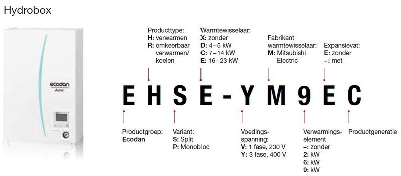

Ik zie overigens dat mitsubishi stilletjes ook de ERSC-vm2c binnenunits heeft veranderd in ERSC-vm2D (dus van c generatie naar d generatie, zie laatste letter). Ik vind niks over de verschillen op internet. Iemand enig idee?
tot nu toe gevonden:
https://alklima.nl/leveri...men-d-generatie/ersc-vm2d
https://alklima.nl/leveri...men-c-generatie/ersc-vm2c
echter hier wordt je ook weinig wijzer van...
Afbeeldingslocatie: https://tweakers.net/i/77uPVfbg0I7qy28M4mWiVSqZavE=/800x/filters:strip_icc():strip_exif()/f/image/qxGcx9ycbgl2SaKum7UTPxlD.jpg?f=fotoalbum_large

develdonk schreef op dinsdag 14 april 2020 @ 18:13:
R32 ipv. R410 als belangrijkste verschil als ik het goed heb.

Aziraphale schreef op dinsdag 14 april 2020 @ 18:56:
Ook dat, maar krijg ik dan gegarandeerd geen condens? Op het keramisch parket in de tuinkamer vind ik dat geen probleem, maar met de houten vloer die straks in de woonkamer ligt wel.
Nee, is geen garantie. Vorig jaar hier zelfs een dag waarbij zelfs de retour (20c) op de zolder zeiknat was. Okay, dat de vrouw de was te drogen had gehangen hielp ook mee :) Maar in de regel gaat 18c redelijk.
Oost: 3600WP en zuid: 3000WP PV, 9kW Panasonic split warmtepomp en Jaga Twin convectoren met zelfbouw DBE. CPC18 300 liter ZB. Clage 11kW naverwarmer.
  • Aziraphale
  • Laatst online: 15:24
Fullpower schreef op dinsdag 14 april 2020 @ 19:02:
Dat issue had ik dus vorig jaar met een dauwpunt van rond de 20 bij de verdeler in de bijkeuken. Niet zeiknat, maar wel condens en ding is van staal. Aannemer heeft nu tegen de installateur gezegd dat het geen stalen mocht zijn, wat de installateur blijkbaar nogal grappig vond.
  • Fullpower
  • Registratie: Juni 2017
  • Laatst online: 31-08 22:35
(jarig!)
Aziraphale schreef op dinsdag 14 april 2020 @ 19:07:
...wat de installateur blijkbaar nogal grappig vond.
Ook hier in een installatie waarmee gekoeld kan worden onderdelen van gietijzer. Echt in een halve dag totaal verroest :-S Maar goed, is keurig vervangen door messing. Stukjes leiding van staal.. nu koper. Netjes opgelost, wat dat aangaat niks te klagen. Maar dan denk ik wel van: waarom niet in één keer goed?
Misschien de gedachte dat er nooit condens op zal komen, want: 'had toch gezegd dat je boven het dauwpunt moet blijven?'. Mijn Pana kán in koelbedrijf helemaal geen aanvoer temperatuur leveren hoger dan 20c. Het gaat een keer mis; ben er ook niet altijd bij.
Nu alles ingepakt in Armaflex. Moet nog wat convectors vergroten zodat de WP minder snel pendelt en dan hoop ik dat het beter gaat dit jaar. Door te weinig afgifte schoot de temperatuur wel een beetje door omlaag.
  • Aziraphale
Fullpower schreef op dinsdag 14 april 2020 @ 19:37:
Hier werd juist door hem de koelmogelijkheid gesuggereerd. Tweewegklep er tussen en dan konden de nieuwe vloer en de rest van de installatie gescheiden worden. Maar toen puntje bij paaltje kwam moesten we eerst maar eens kijken hoe het beviel zonder klep...
De nieuwe units zijn geschikt voor R32 maar kunnen ook nog op R410A draaien, in het menu de grootste veranderingen, zo kan je onderandere apart de pompstand instellen voor SWW en ruimteverwarming, smartgrid ready en nog wat andere features. Al met al wel een verbetering.

koevlaas2 schreef op dinsdag 14 april 2020 @ 20:10:
En dan natuurlijk nog die andere aansluiting voor de SWW voeler. Ben je er al achter waar die andere twee pennen voor zijn?

Andrehj schreef op dinsdag 14 april 2020 @ 21:10:
De nieuwe voeler dat zijn er 2, 1 voor bovenin het vat en 1 voor onderin, de versie die ik bestelde (op jouw aanraden) heeft trouwens maar 1 sensor en die zit op de onderste 2 pennen aangesloten. Dus met 1 exemplaar werkt het ook.
