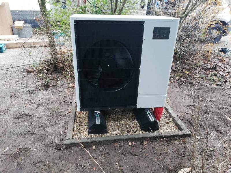

biljoenblik schreef op maandag 6 april 2020 @ 20:47:
Beste Tweakers,
Ik lees hier al een geruime tijd mee, en heb ook al zeer veel nuttige info opgeslagen.
Echter heb ik nu even wat behoefte aan onderbouwde opmerkingen over het volgende geval.
Op dit moment wordt mijn nieuwe woning gebouwd. Het is een klein project van 15 woningen.
De woning wordt voorzien van een Mitsubishi warmtepomp.
Volgens de EPC een PUHZ-SW75 YAA met bijbehorende cilinder unit.
Nu ben ik in conclaaf met de aannemer over de plaatsing van de buiten unit.
Volgens de technische omschrijving:
...buitenunit benodigd welke tegen de achtergevel op maaiveld niveau op betonplaat zal worden
geplaatst.
Nu stelde de instalateur voor om de unit boven een grindbak te plaatsen voor het lekwater. Met daarbij een foto van de unit aan de gevel gehangen met een beugel.
Ik wil de unit niet aan de gevel. Ik ben bang voor geluiden in huis.
Is mijn angst gegrond??
Ik heb de aannemer te kennen gegeven dat ik de gindbak wel een goede optie vind, maar wil de unit op de grond geplaatst.
Of indien ze moeilijk gaan doen, kan ik dan ook bij de technische omschrijving blijven. Dus op de betonplaat.
Kan het water dan nog goed weg?
Graag wat advies. Over de beste optie.
Alvast bedankt.
Even terugkomen op bovenstaande.
De aannemer heeft zojuist besloten dat bij alle kopers de buitenunit op een grindbed komt te staan.
De betonplaat komt daarmee te vervallen. Dit wordt een grindbed.
Ze hebben deze foto meegestuurd. Zo komt de buitenunit te staan. Dus niet gemonteerd aan de gevel. Wel nog bij de gevel, dus niet zo vrij als op de foto.
Afbeeldingslocatie: https://tweakers.net/i/1ZxYaezVPpdoqqBRpYegzwJg_Vk=/800x/filters:strip_icc():strip_exif()/f/image/hlBPrJsJUqYZgNWcLiEUCngS.jpg?f=fotoalbum_large
SCM60ZS-W (SRK50ZS-WF+ SRK20ZS-WF), SCM40ZS-W (2X SRK20ZS-WF), 120L electrische boiler. Drive-in woning 1975 Gasloos!
  • Grolsch
  • Laatst online: 30-08 10:46
biljoenblik schreef op vrijdag 17 april 2020 @ 09:33:
Lijkt mij een mooie oplossing, zijn dat rubberen balken waar de unit op staat :?
Veel liever op deze manier als bevestigen aan de gevel.
[ Voor 3% gewijzigd door Grolsch op 17-04-2020 13:41 ]
PVOUPUT - 13.400WP - Twente
  • Crazy-
  • Laatst online: 08:08
Crazy-
Best life ever
Grolsch schreef op vrijdag 17 april 2020 @ 13:40:
ja dat zijn robuuste rubberen voeten, heb ze ook :-)
Afbeeldingslocatie: https://tweakers.net/i/dnc-SW9Y2Jf3nB6xGqt6Wg6ofXw=/232x232/filters:strip_icc():strip_exif()/f/image/QKbWdFvITIURSHXEXCoMNGN4.jpg?f=fotoalbum_tileAfbeeldingslocatie: https://tweakers.net/i/l7moecf3hwr4iuv0yaAQ5DLJ2hA=/232x232/filters:strip_icc():strip_exif()/f/image/eSZS1N52y0IRslbn5UOXEXly.jpg?f=fotoalbum_tile
12,85kWp - ZB 7,5m2/400l - 5kW Pana H WP (CV&SWW) - 13,8kWh accu
  • twain4me
  • Laatst online: 15:36
twain4me
Dat zijn Bodenkonsole (in het engels heten ze bigfoot geloof ik)
Ze kosten ongeveer 45 euro voor 600 mm en 110 euro voor 1000mm set.
best een nette oplossing voor niet teveel geld volgens mij. ik heb hier toch gekozen voor de trotoir bandjes en een paar chemische ankers, vooral omdat ik bijna alles al had liggen.
[ Voor 4% gewijzigd door twain4me op 17-04-2020 14:25 ]
  • develdonk
  • Laatst online: 27-08 22:09
Een hele prima oplossing. lekwater (Wat gaat bevriezen in de winter) kan zo prima weg. alternatief is niet de rubberen balken gebruiken maar troitoirbanden oid maar zeker het grind. Zorg ervoor dat ze een cm of 20 uitgraven voordat het grind er in gaat (met worteldoek!) en je hebt niks meer om je zorgen over te maken.
DWTW 2,3m, Ecodan 10kw, 15,9kWp (oost-west 12° Growatt), Rc >5, Hr++, Vera edge
  • David
  • Laatst online: 29-08 23:16
Als je het plaatje goed bekijkt lijkt het wel alsof ze onder de rubber blokken ook twee opsluitbanden hebben gelegd. Ziet er netjes uit; ik denk dat ik het ook zo ga aanleggen als m'n in Slovenië bestelde LG HM071 over een weekje geleverd wordt *O*
Is 20cm diep genoeg om het water vorstvrij weg te laten lopen?
Dato DUO synth voor twee
  • develdonk
David schreef op vrijdag 17 april 2020 @ 15:23:
Ik heb het destijds niet gemeten maar was een cm of 20-30 en alle 3 warmtepompen draaien na 3 jaar nog steeds als zonnetje. wellicht hebben andere personen andere ervaringen maar in brabant was dit geen probleem tot nu toe.
zorg dat je er geen pijpje oid aan vast maakt want die vriest helemaal dicht (ervaring van eerste jaar van pijpje van 75mm). dus gewoon alles lekker open laten is mijn ervaring.
  • biljoenblik
  • Registratie: April 2020
  • Laatst online: 26-08 09:11
develdonk schreef op vrijdag 17 april 2020 @ 14:50:
Dat uitgraven is niet nodig. Want het hele terein moet nog 50 cm opgehoogd worden.
Dus ik denk dat ze een soort kist vullen met grind. En daaromheen de boel aanvullen met het egaliseren.
Maar dat zijn aannamen, ik ben geen bouwvakker.
  • Zwerius
  • Laatst online: 31-08 21:16
Hou er wel rekening mee, dat officieel de vorstvrije diepte in NL 60 cm is. Misschien is het al jaren niet meer voorgekomen, dat de vorst zo diep kwam, maar het is wel vervelend als het een keer wel gaat gebeuren en je dooiwater kan niet weg.
Ik heb al WP's gezien, waarbij de onderkant vol liep met dooiwater en er één grote ijsmassa ontstond, waardoor zelfs de onderste fan niet meer kon draaien! Storing dus en geen warmte meer!
Hou er ook rekening mee, dat de bovenste grindlaag ook <0°C is en daar dus ook water op kan bevriezen.
Ik zou toch het dooiwater recht naar beneden laten vallen in een pijpje (liefst zo groot, dat het water de pijpwand niet raakt) en dan tot een diepte van zo'n 60 cm. Daar kan het zich dan horizontaal in het grind verdelen.
Zwerius Kriegsman
  • develdonk
Zwerius schreef op vrijdag 17 april 2020 @ 17:51:
en op basis van mijn ervaring zou ik een pijp just niet aanraden. daar heb ik dus slechte ervaringen mee. Het "dooiwater" van de warmtepomp is idd een paar graden boven nul als het naar beneden valt zal het vrij snel bevriezen. Als het "spat" op het grind en druppels gaan richting pijp dan zit hij binnen no time dicht. ik zou dit dus altijd weglaten.
en of het 20cm of 60cm moet zijn. mijn praktijkervaring van laatste paar jaar is dat 20/30 genoeg is maar voel je vrij om dieper te gaan :) 60cm is idd vorstvrije diepte als je daar 60cm aarde bovenop legt (als isolatie). dat is sowieso niet het geval met open grind dus weet niet of die 60cm regel op gaat in deze.

Ik moet ook nog met een grindbak aan de slag, is een drainage buis onderin nog een handig idee?
WP: ME PUHZ-SW75YAA+EHST20D-VM2C2+ESP | EVSE: SmartEVSE v2 | PV: 11kWp Solax/Growatt
  • Grolsch
Volgens mijn ervaring heeft het ook geen tot weinig nut, 30CM grind is voldoende. Laten we ook niet overdrijven, er vallen geen m3's naar beneden tijdens een defrost. Hooguit 1 liter? 2 misschien :?
  • Naalroc
  • Laatst online: 30-08 21:38
Blackraven schreef op vrijdag 17 april 2020 @ 22:55:
Zeker wel, bij mij zit er een onderin.
Maar om eerlijk te zijn, was mijn grindbak met drainage er al jaren voordat ik een wp had.
Vanwege een rieten kap en dus geen goot.....
Als die er al niet geweest was , dan had ik die niet aangelegd voor de wp.
