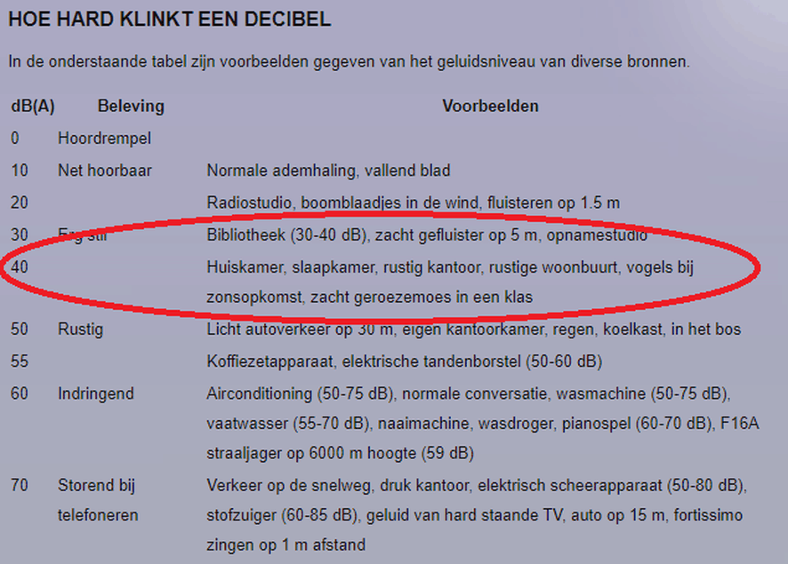

Nou word ik inmiddels elke dag wakker van die vogels bij zonsopkomst dus ik weet hoeveel 'herrie' dat is ;) Ik kan het best waarderen maar ik vind het als voorbeeld niet zo sterk..
Afbeeldingslocatie: https://tweakers.net/i/AvLqJ5wcOibSbylWsF85PGnw2yk=/full-fit-in/4000x4000/filters:no_upscale():fill(white):strip_exif()/f/image/9p2z492ook6Xz9bFP1ev3vbz.png?f=user_large

hrt schreef op maandag 20 april 2020 @ 11:37:
Van 60dB naar 40dB reductie is enorm! Maar nog steeds een pest herrie...
Dus een max dB afspreken.
Klopt, geluid is ook nog eens erg subjectief. Volgens mij staat in het bouwbesluit dat een apparaat max. 30dB mag produceren in verblijfsruimten. 30dB klinkt weinig, maar kan toch storend zijn. Als een aannemer of installateur zich op die 30dB beroept, en het is storend, wat dan? (Die akoustische ontkoppeling zorgde hier voor in de stilte hoorbaar geluid tot onhoorbaar. Wereld van verschil.)

Geluid is subjectief,
ik vind 40 dB een tering herrie :X , vanaf 20 dB en lager begin ik het pas als stil te ervaren. :Y
3200 Wp OZO+10000 Wp ZZW+3200 Wp WNW - Daikin 4MXM68N + 3 x FTXM20M2V1B + FTXA50A2V1BT - Vaillant AroTherm 125/5 & Boiler VIH RW 300/3 MR
En nog kun je een bromtoon hebben van <20 dB die als zeer irritant beschouwd kan worden.
Meet maar eens met een dB meter die "irritante" toon die @Fullpower en @MeaMea hoorden van hun waterpomp. Niet eens te meten verwacht ik met een dB meter, en toch "Gruwelijkirritant" zo'n bromtoon.

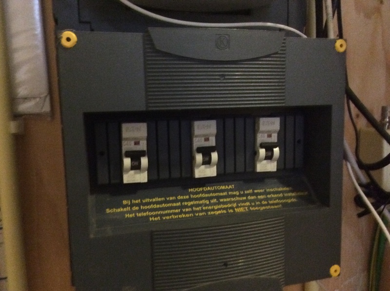

Zit er dan echt B25? Bij mij zit zelfs 3xC40 :9 vanaf de nieuwbouw. Weet niet waarom, maar betaal 3x25.
  • twain4me
  • Laatst online: 09:51
twain4me
Dapdodo schreef op maandag 20 april 2020 @ 20:13:
damn, doe mij dat ook :o
weet je trouwens zeker dat je 3 fase hebt 3x25 en 1x40 zijn exact dezelfde prijs
[ Voor 14% gewijzigd door twain4me op 20-04-2020 20:44 ]
  • Dapdodo
  • Registratie: Mei 2019
  • Laatst online: 05-10 22:06
Afbeeldingslocatie: https://tweakers.net/i/tO4t3M2K_XQX2dke2r15Ml0I1YE=/800x/filters:strip_icc():strip_exif()/f/image/dfYSCq3a0YAW9G7LfmliT5ii.jpg?f=fotoalbum_large
Foto zegt meer dan duizend woorden.

Ik ben nog niet overtuigd, heb je ook een foto van de hoofdschakelaar :P
  • Jim423
  • Laatst online: 05-10 09:42
Hoofdschakelaar zegt niets over de aansluitwaarde.
Zorg er wel voor dat je gehele groepenkast 40A geschikt nu is @Dapdodo

Jim423 schreef op maandag 20 april 2020 @ 22:48:
Wel of hij echt 3 fase heeft, of gewoon een aannemer die 1 fase in nieuwbouw heeft gestopt, vroeger zaten de stoppen er dan niet in, ik heb het in iedergeval al 1 keer gezien dat de automaten er wel zitten bij 1 fase. Niet dat ik veel meterkasten zie, maar toch :+

  • MeaMea
  • Laatst online: 04-10 22:23
Ja, zat al te denken een DB meter te lenen ergens. Je hebt, zoals hierboven aangegeven, een 30dB norm.
Maar wat ik nog het gekste vind, is een 24/7 draaiende circulatiepomp. Waarom zou dat ding draaien indien er geen warmtevraag is?
Hoofdschakelaar kan ik zelf vervangen, heb ik ook gedaan met de kerst. Omdat ik 16a ging invoeden via zonnepanelen, moest de bedrading zwaarder worden. Alle materiaal is nu geschikt voor 63A maar dat haal ik niet, totdat ik alle zonnepanelen vervang door nu nog niet bestaande zwaardere types.....
