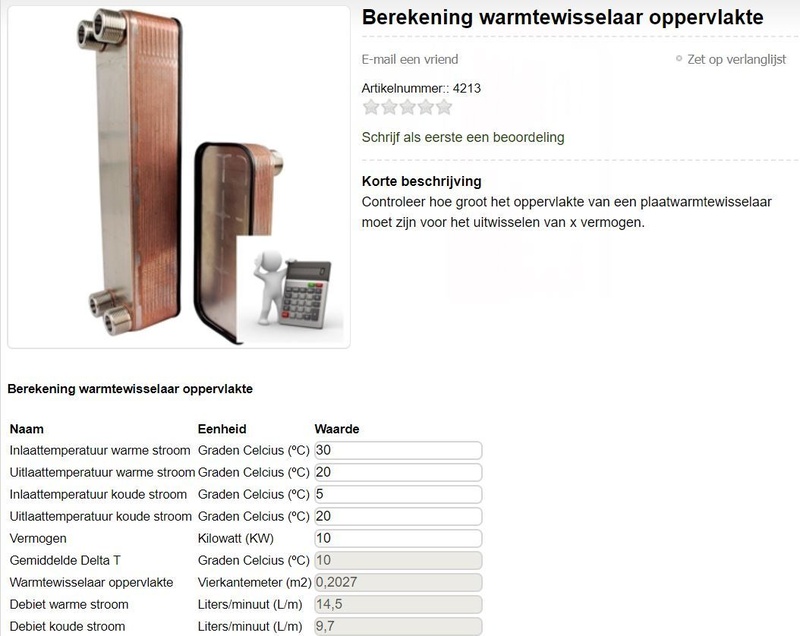

Ik heb iemand nodig die verstand van zaken heeft :)
Ik heb besloten voor de middenweg te gaan, geen warmtepompboiler maar hr ketel voor warm tapwater maar ik wil vervolgens wel een warmtewisselaar op de koud water aanvoer monteren richting hr ketel die tevens aangesloten is op de CV van de warmtepomp (volg je het nog?).
In de zomer op koelen is cv 18 graden (en koudwateraanvoer hr ketel 10 graden) en in de winter op verwarmen is cv 30 graden en koudwateraanvoer 5 graden. Ik hoop zo dus dat gem over het jaar heen de koudwateraanvoer 15 graden warmer is ((18-10+30-5)/2) wat resulteert in minder gasverbruik (besparing +/- 30%) voor warm tapwater en een klein beetje meer elektraverbruik door warmtepomp (dit is cop 4 bereik).
nu de vraag:
1) kan dit uberhaupt of is de kans op lekkage oid groot of iets anders?
2) is 22 kw plaat genoeg? https://www.halvewerk.nl/huis-en-tuin/warmtewisselaars
3) heeft dit veel effect op de druk of blijft deze nagenoeg intact? (douche is 12l/min en wil niet dat het zo'n zeikstraal wordt)
4) gezien beperkte grootte/inhoud hoef ik niet bang te zijn voor legionella (Anders dan na de vakantie maar dan spoel ik altijd alles door)?
[ Voor 7% gewijzigd door develdonk op 23-04-2020 21:10 ]
DWTW 2,3m, Ecodan 10kw, 15,9kWp (oost-west 12° Growatt), Rc >5, Hr++, Vera edge
  • Zwerius
  • Laatst online: 05-10 18:23
develdonk schreef op donderdag 23 april 2020 @ 20:09:
nu de vraag:
Het probleem is dat ze bij die warmtewisselaars wel een vermogen aangeven, maar niet bij welke delta T dat dan overgedragen wordt.
Je kunt met een heel kleine WW veel vermogen overdragen als het temp. verschil tussen de beide media maar groot genoeg is,
Maar jij wilt juist een kleine dT, dus heb je een groter opp. nodig.
Ook de stroomsnelheid van beide media speelt een rol.
Met zulke onvolledige specificaties als gegeven op de door jou genoemde site, kun je nooit goed een warmtewisselaar kiezen.
Als je het goed wilt doen komt er eerst wat rekenwerk aan te pas.
nu de vraag:
Boiler met tapwaterspiraal ipv plaat-warmtewisselaar?

Zwerius schreef op donderdag 23 april 2020 @ 21:30:
en als ik het zo aangeef:
https://www.econo.nl/Bere...33&Param8=7,2&Param9=14,5
Afbeeldingslocatie: https://tweakers.net/i/PiN9KQUrq5oBkv3P7rU_wjV3sUk=/800x/filters:strip_icc():strip_exif()/f/image/zCpR3xFZ0VfvnRMOTugDU6BG.jpg?f=fotoalbum_large
Gezien het benodigd oppervlak zou het 44kw model meer dan toereikend zijn. Deze heeft een oppervlak van 0,24m2 (dus 15% meer dan nodig). Of zie ik iets over het hoofd?

develdonk schreef op donderdag 23 april 2020 @ 23:57:
Dat lijkt er al meer op. Alleen als je 12 l/min wilt gebruiken (zoals je eerst schreef) en je wilt dat 15°C opwarmen (van 5 naar 20°C), heb je volgens mij geen 10 maar 12,5 kW nodig
Zwerius Kriegsman
nu de vraag:
Die 10 graden is wel wat negatief hoor. Het inkomende koud water is hier nu 14.6 graden. En dat loopt richting de zomer nog wel iets op. In de winter komt het hier niet onder de 10 graden.
Ik denk dat je winst marginaal is, een dwtw lijkt me dan meer voor de hand te liggen.

jerh schreef op vrijdag 24 april 2020 @ 10:17:
hmmm ok bedankt. DWTW hebben we inderdaad en is een FANTASTISCH ding (zou dit iedereen aanraden). probeer nu nog iets inkomend te doen maar dacht dat winter 5 graden en zomer 15 graden invoer was maar toch niet... Ok; terug naar tekentafel dan.

Zwerius schreef op vrijdag 24 april 2020 @ 07:44:
De warmtepomp wordt een 10kw versie. dus helaas zit daar weinig rek in :)

develdonk schreef op vrijdag 24 april 2020 @ 15:05:
Nu dacht ik dat het ging om de warmtewisselaar die bedoeld was om het koude leidingwater voor te verwarmen tot nabij de VV-retourtemperatuur. En dat heeft natuurlijk niets te maken met het vermogen van de WP.
Overigens als je het voorverwarmde (want 20°C) koude leidingwater wilt opwarmen tot douchetemperatuur (stel even 40°C, zodat je in je leidingen ook nog iets kunt verliezen) dan kom je met een 10 kW WP natuurlijk ook niet aan de gewenste 12,5 liter/min. Daar zou je een WP van 17,4 kW voor nodig hebben......
Dus ik begrijp geloof ik niet meer wat je wilt....

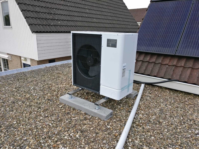

Wellicht stomme vraag maar ben geen loodgieter. De aansluiting op de Ecodan is 1 inch. hoe sluit je dit dan aan op 28mm cv leiding? ik ga ervan uit dat op ecodan binnenunit geen draadeinde zit toch? echt geen idee hoe dit nu te maken of wat hiervoor te bestellen.
kom alleen op volgende maar dat is met draadeinde: https://www.warmteservice...g-recht-28-x-1/p/40152465
en zoals gezegd; geen idee of er draadeinde op ecodan zit...

Afhankelijk van het model Ecodan zit er G1 draad op (of niet) en daar kan je dan een schroefbus (zie je link) op schroeven met locktite 55 ertussen.
  • Naalroc
  • Laatst online: 02-10 21:22
develdonk schreef op vrijdag 24 april 2020 @ 21:51:
Even kijken op de documentatie van de binnenunit, maar ik weet zeker dat ik er zo'n schroefbus (maar dan haaks) op heb gedraaid; de binnenunit van mij heeft dus 1" buitendraad. Het onderdeel van jouw link gaat werken.
Edit; een foto van 2 jaar geleden bij mijn installatie:
https://tweakers.net/i/VJ...kZFlSgs3.jpg?f=user_large
[ Voor 16% gewijzigd door Naalroc op 24-04-2020 22:42 ]

Even een vraagje in categorie randzaken maar aangezien de warmtepomp op houten dak staat niet geheel onbelangrijk. Ik wil nieuwe warmtepomp beter "ontkoppelen" van het dak en trillingen dus voorkomen. Is er iemand bekend met deze spullen? Zit er allemaal prima uit en wil nu iets beters dan 5cm rubber doppen van paar euries... Als ieamdn andere suggesties heeft: ik sta open :)
https://www.loodgietshop....voet-tbmf20-grijs-6-20kg/
Afbeeldingslocatie: https://tweakers.net/i/wha0acdRjSO3DZHrWC5R4sJiFLs=/800x/filters:strip_icc():strip_exif()/f/image/dWQ1ZLhRTDdTGPcYUYn8U3Pd.jpg?f=fotoalbum_large
Afbeeldingslocatie: https://tweakers.net/i/Ts3C0YvXvvXoXjU8H3CcE7Q3lIQ=/800x/filters:strip_icc():strip_exif()/f/image/4y5lXFoRnw8rsIou2iRoMYUb.jpg?f=fotoalbum_large

Bedankt, heb ik gehad op mijn eerste Elga maar doen niet heel veel. prima om op het dak te zetten maar doet (nagenoeg) niks tegen trillingen... Daarbuiten was de Elga denk ik kilo of 50. Nieuwe unit weegt 125kg schoon aan de haak...
wellicht had ik in de post ff moeten vermelden dat ik die SUMI balken al geprobeerd heb. En ook de rubberen doppen die ik nu heb doen niet heel veel tegen trilling (dacht 15 eur per stuk oid).... gekke is dat de warmtepomp zelf ontzetten stil is maar dat de resonatie binnen veel lawaai maakt, daar wil ik dus vanaf.

Dat zijn fancy veertjes, zal wel fraai werken.
Even ter inspiratie, ik heb deze veren in de volgende opstelling:
Afbeeldingslocatie: https://tweakers.net/i/fSlGlVA_O0lxS9oy51SC6W0QEKg=/800x/filters:strip_icc():strip_exif()/f/image/TzKKYjoj3A3FtJtX1F8AlLeO.jpg?f=fotoalbum_large
Werkt prima naar mijn idee. Denk alleen dat die veren die jij gevonden hebt iets meer de trillingen dempen. Voor het prijs verschil van 4 stuks kan het geen kwaad denk ik. Wel zou ik niet te korten balken nemen, ik heb 1 meter lang, zou er 1.20/1.30 van maken de volgende x. Unit van mij is 104 kilo.
develdonk schreef op zondag 26 april 2020 @ 17:15:

TriLithium schreef op zondag 26 april 2020 @ 17:43:
wat zijn die "ijzeren" balken waar de unit op staat? heb je daar linkje van?
en waarom staat de unit er op; was het niet handiger om de unit op de balken te laten "rusten" zodat je minder trillingen hebt?
de stenen balk is zo te zien gewoon een opsluitband. Waarom zeg je 1.20? toch teveel trilling? heb je ook houten dak?

Zijn RVS kokers van 80x20x2 samen met deze doppen erop.
Ik heb ze op die kokers staan om meer stabiliteit te creëren voor deze constructie. Anders kan namelijk de WP veel te veel heen en weer veren in de verticale as.
1.20m puur om net dat beetje extra stabiliteit. Ook vind ik de vrij ruimte aan weerszijden van de WP net wat aan de krappe kant.
develdonk schreef op zondag 26 april 2020 @ 18:49:

Ik denk dat je te weinig gewicht hebt. Je moet aan de andere kant van de veer wel voldoende massa hebben voor voldoende demping.

Check ook hier even. Zeker het topic in de link.
Ik heb 100kg massa - veer - 104kg WP massa. Naar mijn idee dikke prima.
Ciara proof iig.

rolandmegens schreef op maandag 27 april 2020 @ 15:28:
Ik heb 2 korte praktische vragen over de warmtepomp (ik krijg binnenkort de 7kw monobloc van LG):
- Hebben jullie tips over hoe ik het beste de monobloc het platte dak van de garage op kan tillen?
- Hebben jullie de monobloc nog op een manier tegen diefstal bevestigd? Of is het gewicht in het algemeen voldoende hiervoor?
Materiaallift huren bij Boels:
Afbeeldingslocatie: https://tweakers.net/i/RUy7BzIFLHBI4gR8XYoXvKTNyzU=/100x75/filters:strip_icc():strip_exif()/f/image/scGzBIq356SGN4JxTx5hm20Z.jpg?f=fotoalbum_small

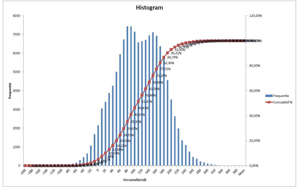

  • Dre
Dre
@Casejunkie
Verwacht je dat je verbruik nog veel gaat dalen met de isolatiemaatregelen. Er zijn mensen die 1400m3 1250m3 gas vervangen met een 5 kW Panasonic. Ik ga zelf altijd uit van deze tabel met verschillende comfortniveau's die mensen willen. Om eerlijk te zijn verwacht ik (helaas) geen elfstedentocht meer mee te gaan maken.
Afbeeldingslocatie: https://tweakers.net/i/h0JiKlx-afqSj-uz01-iPqsqmys=/full-fit-in/4000x4000/filters:no_upscale():fill(white):strip_exif()/f/image/dSpYPbUUDCKlEAEPVaUTSPFh.png?f=user_large
Een buffervat is totaal niet nodig bij vloerverwarming. Uitgaande dat je geen zone-regeling hebt die maar 1 zone openzet ofzo.
[ Voor 5% gewijzigd door Dre op 28-04-2020 20:10 ]

Dre schreef op dinsdag 28 april 2020 @ 18:27:
@Casejunkie
Verwacht je dat je verbruik nog veel gaat dalen met de isolatiemaatregelen. Er zijn mensen die 1400m3 gas vervangen met een 5 kW Panasonic. Ik ga zelf altijd uit van deze tabel met verschillende comfortniveau's die mensen willen. Om eerlijk te zijn verwacht ik (helaas) geen elfstedentocht meer mee te gaan maken.
Als ik die tabel bekijk kom ik met gemak uit inderdaad aangezien we ook een houtkachel hebben die in het weekend aan gaat om de temperatuur om hoog te krijgen naar +20. Normaal stoken we nu 19 graden overdag en 17 graden 's nachts. Ik verwacht dat door het verbeterde warmte afgifte systeem het nog wel wat omlaag gaat maar ik zit liever wat ruimer zodat de buitenunit niet constant 100% hoeft te draaien. Ik wil dus zeker niet onder dimensioneren.

En qua constant 100% draaien zal het wel meevallen in het Nederlandse klimaat:
https://tweakers.net/i/XQ...aadZl3SmqzMfEkt3Z7UHM.png
Het is niet zo vaak koud in Nederland ;)
De afgelopen winter waren de sneeuwbanden niet echt nuttig 8)7

@Dre is dat plaatje het aantal uren dat het een bepaalde temperatuur is in 1 jaar (met de temperatuur in 1/10 graad celcius?)?
Voor welk jaar en locatie?

Ik kon al geen goede manier bedenken om het veilig en eenvoudig omhoog te tillen. Met 2 op dak trekkend aan een touw terwijl 1 van beneden omhoog duwt leek me ook niet echt ideaal.
Niemand overigens die zijn warmtepomp heeft vastgezet ivm mogelijke diefstal? Of is inderdaad het gewicht van de warmtepomp voldoende om dit te voorkomen?
  • Dre
Dre
@BarryH
Schiphol 2000-2015 en inderdaad ×0,1 = °C
Zie info hier:
Dre in "Lucht/Water warmtepomp om mee te verwarmen en te koelen #8"
