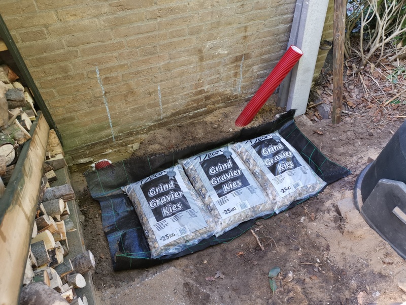

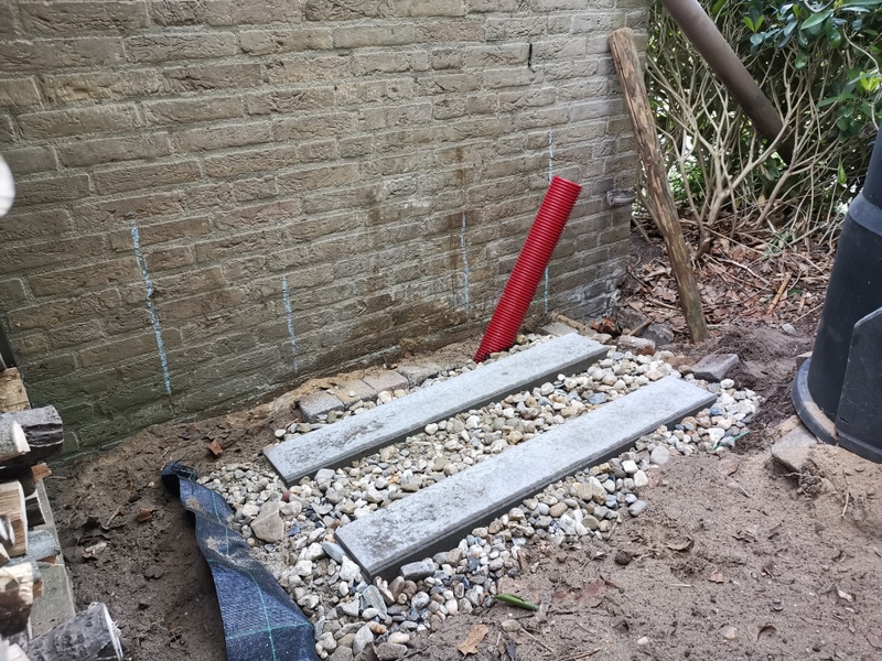

Bij mij is de LG 7kW monoblock inmiddels afgeleverd vanuit Slovenië. Communicatie met eMundia en transport via Gebrüder Weiss gingen heel netjes. Er werd een afleverafspraak gemaakt en de warmtepomp werd met een gemotoriseerde steekwagen vlak naast de opstelplaats gezet.
In de week ervoor heb ik voor een mooi bedje voor de warmtepomp gezorgd. Een stuk worteldoek, vier zakken grind, een mantelbuis en twee opsluitbanden.
Afbeeldingslocatie: https://tweakers.net/i/rDyHbuhQBFZECMzGJf0TFqxsG0M=/800x/filters:strip_icc():strip_exif()/f/image/ewCe58LfRvC0vNXiIlLftpif.jpg?f=fotoalbum_large
Afbeeldingslocatie: https://tweakers.net/i/OGDCsVyzJ2t6fSFIa51aQNaHDbU=/800x/filters:strip_icc():strip_exif()/f/image/sIShu9SWe3OXljirrVMH1EGo.jpg?f=fotoalbum_large
Ik heb onder de LG twee lange SUMO 1000-blokken gezet, maar achteraf gezien waren drie blokken van 450mm goedkoper geweest. Bij de unit zitten overigens ook dikke rubberen ringen meegeleverd dus waarschijnlijk zijn die rubberblokken overkill.
Afbeeldingslocatie: https://tweakers.net/i/YgFhIh7PaD74-kkTP2peNLVWE6I=/800x/filters:strip_icc():strip_exif()/f/image/HvxCAJlcihd38tO9gznh68t8.jpg?f=fotoalbum_large

@David
Je hebt het eigenlijk precies verkeerd,
Bandjes op het grind
Bandjes in de lengte
Voeten ook in de lengte
Vergeet niet dat die warmtepomp veel water gaat spoelen he, dus ondanks worteldoek gaat je grind verzakken en gaat ie scheef staan. Die bandjes moet je 90 graden draaien en op de hoge kant laten, de sumo daar weer haaks op zoals ze nu zitten.
Dan is je grindbed een waterbak, meer niet.

  • David
  • Laatst online: 29-08 23:16
Rol-Co schreef op zaterdag 2 mei 2020 @ 10:59:
@David
Ik had inspiratie opgedaan bij deze post van biljoenblik. De hoeveelheid condenswater valt toch wel mee? Misschien een paar liter per keer? Voor de rest is het hier zandgrond dus loopt het water vrij snel weg.
Als het moet kan ik het nu nog omdraaien al is dat wel wat gedoe.

CurlyMo schreef op zaterdag 2 mei 2020 @ 13:27:
Hij zou dus ook direct op de klinkers in de tuin kunnen?
Nee alleen dik ijs er onder als je lang vorstdagen hebt, daarom moet je wat hoogte maken, als de onderkant van je verdamper bevriest kan ie kapot gaan.
@David
Er komt serieus veel water af hoor hij een defrost, gewoon in bedrijf zoals nu komt er wat minder af maar toch is het dak goed nat van warmtepomp naar putje.
