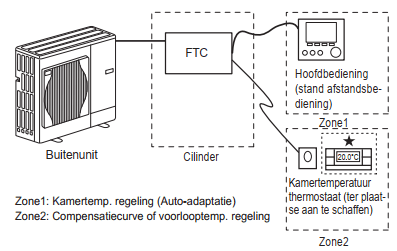

Welk merk aan/uit thermostaat schakelt slechts 1x aan en dan pas weer uit bij bereiken temperatuur ipv steeds schakelen ? Ik zit naar een honeywell round te kijken maar die kan minimaal slechts 3x per uur, ik wil de thermostaat in mijn nieuwe schuur hangen en dan gaat de klep naar de schuur open bij te koud. De WP blijft gewoon op de huiskamer schakelen dus kan een halve dag duren voordat de schuur ook warmte krijgt.
Maar ik wil dus voorkomen dat de 1weg klep steeds open en dichtgaat.
  • hesselbeertje
  • Laatst online: 05-10 20:18
@koevlaas2 Iedere mechanische thermostaat doet dat. Dus eentje zonder electronica.

  • koevlaas2
  • Laatst online: 22:39
hesselbeertje schreef op zondag 3 mei 2020 @ 21:43:
Zo'n gouden honeywell uit 1970 ? Liefst heb ik wel iets met een display.

Hoi,
voor onze nieuwbouw ben ik aan het uitvogelen wat soort installatie best aansluit bij wat we denken nodig te hebben.
na best wel een groot deel van dit forum te hebben doorgenomen kom ik tot de conclusie dat ik echt wel wat extra info kan gebruiken omdat de situatie blijkbaar toch wel afwijkt van de meeste 'voorbeelden' hier.
het grootste verschil zit erin dat er ook een (buiten) zwembad dient verwarmt te worden.
omdat tegenwoordig een WP ondenkbaar is bij aanleg van een zwembad had ik bedacht dat 1 WP die in de winter het huis en in de zomer het zwembad verwarmt wel een goed idee was
verder denk ik dat een zonneboiler hier een mooie aanvulling op is omdat ik het hele jaar door de energie die daar uit komt goed kan gebruiken.
met wat knutselen kwam ik tot volgend voorlopig installatieschema. hierin zitten voorlopig nog niet al te veel details.
Afbeeldingslocatie: https://tweakers.net/i/t4gRYJxCnf8jhyNMNeZ9PyB58kg=/800x/filters:strip_exif()/f/image/iVnvfyniFB7cU7zh6HMSKd4w.png?f=fotoalbum_large
extra info:
WP Panasonic mono 9kW (gedimensioneerd op zwembad behoefte)
Opp. woning +/-300m2
belangrijkste vragen:
- wat doe ik allemaal fout?
- hoe stuur je zo een geheel aan? vooral de combinatie van ZB met de WP
- hoe kan ik koelen in de zomer icm zwembad wat ook op temp moet blijven? hiervoor zal ik de buffer moeten overbruggen. Dit is nog helemaal niet verwerkt in het schema
- hoe veel warm (38gr) water haal ik uit dit buffervat (winter condities dus vooral WP input)
  • BarryH

Ik zou de zonneboiler en de WP niet in 1 circuit combineren.
Dus ZB verwarmt SWW vat over 1 spiraal
WP verwarmt SWW vat over 2e spiraal
evt 2e vat door ZB verwarmt
WP verwarmt of je afgifte systeem of je zwembad en de retour daarvan loopt door het tweede vat zodra dat vat warmer is dan de retourleiding.
evt. 1 vat voor beide functies
en ik denk dat je je zwembadwater via een warmtewisselaar wil opwarmen vanuit WP of ZBboiler.
Leidend bij mij zou zijn
1/ warmte van je ZB zo snel mogelijk gebruiken. dit houdt de boiler temp lager waardoor de ZB weer meer warmte kwijt kan
2/ je warmteafgifte systeem direct verwarmen vanaf de WP, via een buffervat kost rendement
[ Voor 33% gewijzigd door BarryH op 04-05-2020 22:34 ]

  • BarryH
  • Laatst online: 22:01
@pleio65
waarom het buffervat primair verwarmen en van daaruit het warmteafgifte circuit?
Waarom niet alleen het buffervat in de retour met een opt in/out zodat ZB warmte afgenomen wordt maar alle WP warmte direct het afgiftesysteem ingaat?
  • develdonk
  • Laatst online: 06-10 10:13
Verwijderd schreef op maandag 4 mei 2020 @ 22:11:
Hoi,
extra info:
wat vragen om je aan het denken te zetten:
1) kan de 9kw warmtepomp zijn warmte kwijt in de woning als die niet nodig is in zwembad?
2) is de primaire functie van zonneboiler opwarmen zwembad of water verwarmen om te douchen?
3) bewuste keus om niet 2 warmtepompen aan te schaffen (1 voor woning en 1 voor zwembad, een warmtepomp incl subsidie van zeg 5kw hoeft nier meer dan 1.000 te kosten), zie ook: https://www.instaladorate...uhz-sw45va-ehsd-vm2c.html
4) ik ken perceeloppervlak niet maar wellicht handig om de rubbere zwarten matten te gebruiken om gratis zwembad water te verwarmen?
5) De warme aanvoer van warmtepomp zit onderin de boiler volgens mij en niet bovenin?
6) Hoe lang duurt het voordat warmtepomp de boiler op temperatuur heeft in de winter? Dat is namelijk de hoeveelheid tijd die je moet missen tbv vloerverwarming. Is dat redelijk?
7) warm water uit boiler: https://www.econo.nl/berekening-boiler-douchetijd
8) je gebruikt een doorstroomspiraal voor de boiler; is de capaciteit wel groot genoeg voor eenieder die er gaat wonen?
9) heeft je vloerverwarming wel pomp nodig? kan denk ik weg
10) ik zou vloerverwarming in slakkenhuis leggen :)
GROOTSTE aandachtspunt:
volgens mij kun je zonneboiler schakelen tussen 150L boiler of 500L boiler als ik het goed interpreteer, echter kan een dergelijke boiler gevuld worden met zwembadwater of moet je dan titanium wisselaar hebben ivm chloor? zwembadwater heeft speciale warmtewisselaars nodig ivm chloor (uit mijn hoofd), kun je niet zomaar overal op aansluiten. Is dat wat je apart getekend hebt?

  • pleio65
  • Laatst online: 28-09 23:54
BarryH schreef op maandag 4 mei 2020 @ 23:52:
@pleio65
Ik heb er voor gekozen om het bovenste gedeelte (1/5 gedeelte) van het buffervat bij de aanvoer in serie met het cv-circuit/ zwembad circuit te schakelen. Warmte zonnecollectoren gaat gelijk in het afgiftesyteem.
In beide gevallen wordt de temperatuur in het buffervat niet hoog. In vergelijking met het sww verwarmen, zijn Ta en Tr zwembad relatief laag en er zit niet zoveel verschil tussen Ta en Tr. Voor de zonnecollectoren maakt dat uiteindelijk maar zeer weinig uit. Om langer gebruik te maken van de warmte boven in heb ik er bewust voor gekozen om WP aanvoer niet boven in de buffer te laten uitkomen .
Het aparte zuinige Grundfos Alpha 2 pompje laat ik in de winter of zomer als ik wil, continue meedraaien. Deze haalt zijn warmte boven uit rechter buffer en warmt het sww onderin als de temperatuur daar lager is dan het buffer rechts boven in. Daarnaast laat ik deze in het cv-circuit meedraaien.
Houtkachels heb ik niet ingetekend.

Hoi
bedankt voor alle reacties,
BarryH schreef op maandag 4 mei 2020 @ 22:31:
voor SWW: waarom WP door een spiraal en niet direct in het vat? krijg je wel genoeg warmteoverdracht van je WP in je hygieneboiler als je dit met een spiraal wil doen?
2de vat is er vooral om alle overtollige zonneenergie in het zwembad te krijgen ik zie even niet hoe ik dat zonder een buffertank met spiraal voor de ZB kan doen.
Warmtewissselaar voor het zwembad zit in het plan, dat is dat ding daar rechts beneden. maar ik zie al dat dit voor meerdere mensen niet echt duidelijk is. ik zal er een ander plaatje in zetten.
pleio65 schreef op maandag 4 mei 2020 @ 23:23:
@Verwijderd
Toevallig heb ik mijn systeem de afgelopen weken gewijzigd. Doel woning verwarmen in de winter en zwembad in de zomer. Twee buffervaten. Zonnecollectoren verwarmen primair sww vat en schakelen vanaf een bepaalde temperatuur naar het tweede vat, waar vandaan het cv- of zwembad circuit verwarmd wordt.
Warmtepomp verwarmt de top van sww vat als deze onder een bepaalde temperatuur komt. (3-weg klep) dus. Warmtepomp verwarmt primair het tweede vat. Dwz aanvoer gaat het tweede vat in en er ook weer uit direct het cv-circuit in en voorts (retour)weer naar de warmtepomp toe. Na het buffervat heb ik een 3-wegklep geplaatst waar ik schakelen kan tussen cv-circuit of zwembad. Een aparte cv-pomp is in principe niet meer nodig. Toch heb ik 1 op de bovenste aansluiting van tweede buffer geplaatst om als het moet het cv-circuit apart te voeden als de warmtepomp het zwembad verwarmd of als de warmtepomp het niet meer zou doen dan volledig op cv-houtkachels verwarmen kan. Als het sww vat op temperatuur is gaan de zonnecollectoren naar het tweede vat en verwarmen via de de flow van de warmtepomp het zwembad. De warmtepomp verwarmt als de zonnecollectoren onvoldoende warmte opleveren Het geheel draait sinds deze week als een zonnetje.
Koelen doe ik niet. Als je dat wil doen moet je buffervat met kleppen uitschakelen.
je eerste deel is exact wat ik zelf tracht te verkrijgen met mijn systeem. ook de uitleg van wat je verwacht van de ZB is exact wat ik zelf voor ogen heb.
Ik begrijp het stuk dat ik met 1 pomp + driewegklep wel toe kom voor cv/zwembad. In grote lijnen is je systeem dus wat ik voor ogen heb. ik heb alleen geen houtkachel. maar dat is uiteindelijk toch niet het belangrijkste de WP zal het in zn eentje moeten trekken ;)

@Naalroc
Ik heb gewoon een simpel 1 zone systeem, misschien dat je dan nog naar een 2 zone systeem zou kunnen kijken en de boel opsplitsen.
Dan zone 1 op de controller en zone 2 op je Danfoss.
Edit, aangezien plaatjes meer zeggen dan 1000 woorden:
Afbeeldingslocatie: https://tweakers.net/i/DF-Qx-UlFFu2L5ioFIT92a5Y0QQ=/full-fit-in/4000x4000/filters:no_upscale():fill(white):strip_exif()/f/image/YnYPeJZLv1NSFQyYjlGMa0DL.png?f=user_large
